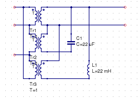

Gast #5338041
Was Du bräuchtest wäre etwas ähnliches wie die Steinmetzschaltung eine
Drehstrommotors am Einphasennetz, aber in umgekehrter Richtung.
Z.B. Trafo1 an L12, Trafo 2 an L1z invertiert und Koppelkondensator,
Trafo 3 an L2z invertiert (somit 60 statt 120 Phasenverschoben) und
Koppelinduktivität. Das ließe sich nur für eine feste Leistung auslegen.
Gast #5338205
Eine solche Schaltung darf nur belastet betrieben werden. Die An- und
Abschaltung muss für alle Trafos erfolgen (3-fach Schalter). Am eigenen
Drehstrom-Inselnetz möglich, aber am Netz der Energieversorger wohl
nicht zulässig.
Zwei Aussenleiter: 6,4 kVA
Drei Aussenleiter: 11 kVA
Obige Schaltung: 8 kVA
Die Schaltung bringt nicht viel und wäre daher auch keine Empfehlung.
