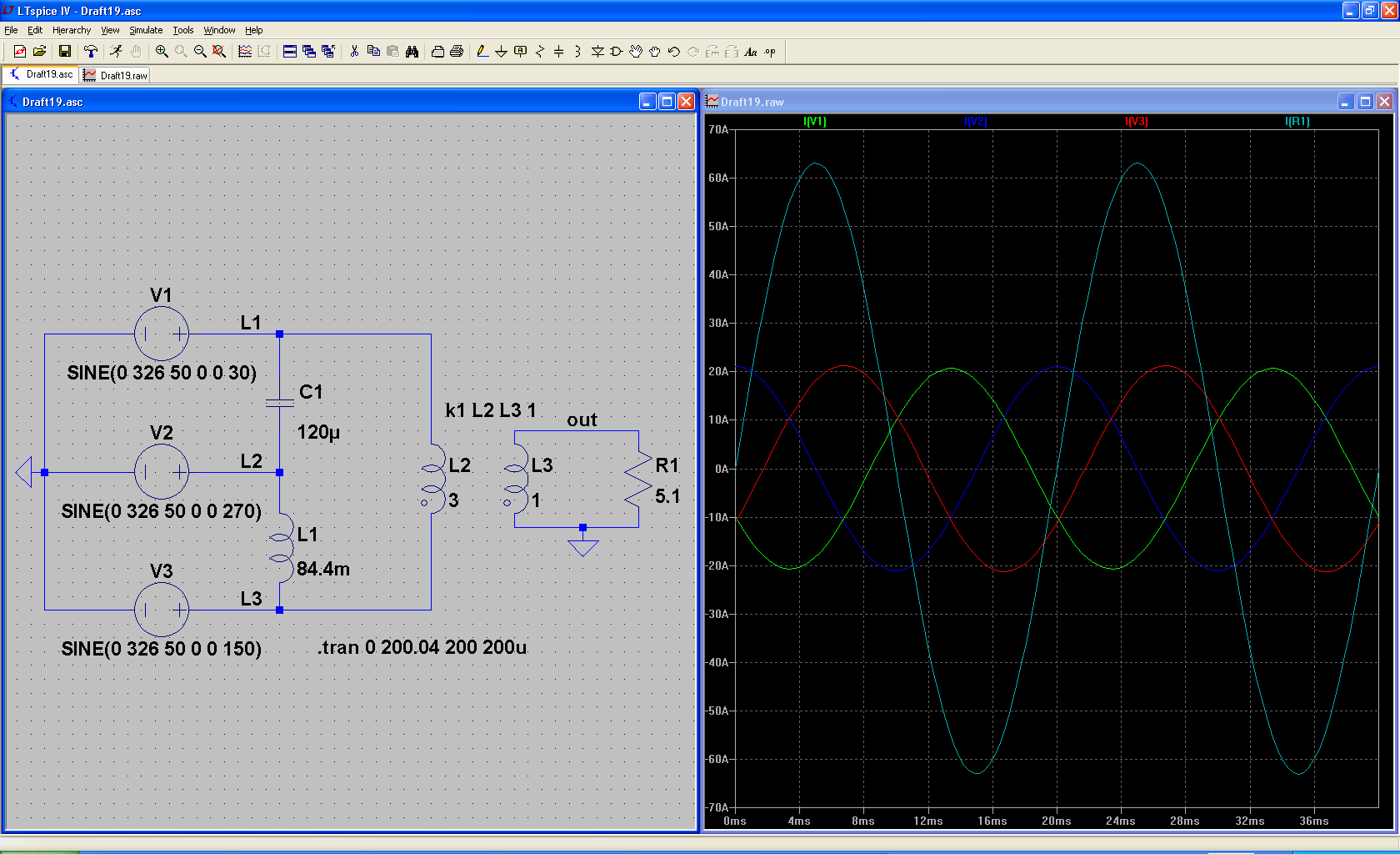

Gast #3278176
Autor: ralf (Gast)  Datum: 10.08.2013 21:34
>>Es gibt noch eine weitere Möglichkeit für 48 A.
>Wie sieht die letzte Möglichkeit aus?
Auf diese Frage habe ich gewartet.
Dazu musst Du den Blindstrom in zwei Phasen (je nach Last ggf.
dynamisch) kompensieren, dann kannst Du die Länge der Vektoren ändern
von 1:1:1 auf 2:2:1.
Sozusagen die Umkehrung der Steinmetzschaltung.
