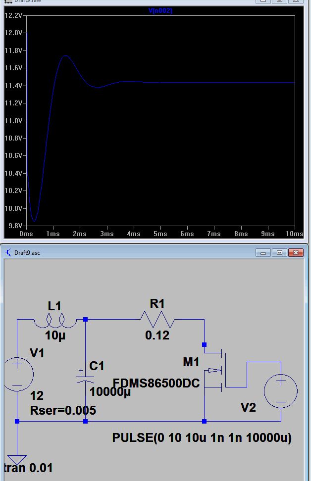

#5340089
mauri schrieb:
> Wie würde man nun die Kapazität des Kondensators genau auslegen
Hängt von der Stromversorgung ab.
Ist es ein Akku, mit kurzen Kabeln, ist die Induktivität der Zuleitung
gering (z.B. 10uH) und der Innenwiderstand niedrig (z.B. 5mOhm), dann
kannst du das leicht modellieren (siehe Elko.gif). Je nach dem, welchen
Spannungseinbruch du verkraften kannst, musst du den Elko auslegen, aber
achte drauf, auch richtige Elko-Typen mit ihrem Innenwiderstand und
Zuleitungsinduktivität auszuwählen.
Wenn die Stromversorgung KEIN Akku ist, gibt es ganz andere Probleme:
Der Motor bremst, der Schwung geht ins Bremsen und in die
Stromversorgung als Ladestrom. Ein Akku hätte das angenommen, weil
Netzteil nicht, da steigt die Spannung. Der Elko muss dort so gross
sein, daß die gesamte Bremsenergie in ihn hinein geladen zu keinem
Spannungsanstieg führt der über der Maximalspannung irgendeines
angeschlossenen Bauteiles liegt.
ES SEI DENN, man hat eine Spannungsüberwachung der Stromversorgung die
bei Notwendigkeit einen Bremsiderstand per Chopper anlegt. Dann muss der
Kondensator nur so gross sein, daß der Spannungsanstieg langsamer ist
als der Bremschopper zu reagieren braucht, das sind meist nur
Mikrosekunden.
Gast #5349930
Michael B. schrieb:
Danke für die Erklärung.
Ich mache es vorerst mal mit einem Labornetzgerät. Ich habe das zwar
verstanden was du meinst mit dem Unterschied ob ich einen Akku oder ein
Netzgerät verwende.
Was ich aber mit der Simulation anfangen soll, ist mir überhaupt nicht
klar.
Wo ist da der Motor, was ist der Akku hier oder das Netzgerät?
Wie soll ich übrigens den richtigen Kondensator (Elko) wählen, wenn ich
nicht weiss wie hoch die Spannung ist beim Bremsen des Motors im Fall
Netzgerät oder wie kann ich ermitteln im Fall eines Akkus welchen
Spannungseinfall ich verkraften kann?
Das hängt ja alles vom Motor ab und da gibt es ja keine Informationen
dazu
#5350168
R1
V1
> Netzgerät
Berechne aus gebremster Masse und Geschwindigkeit die Energie, wandle
die um in Ladung für den Elko, ermittle daraus dann den
Spannungsanstieg.
Nö. Der hat nur träge Masse als Rotor. Ausserdem kann man es
ausprobieren und messen.
