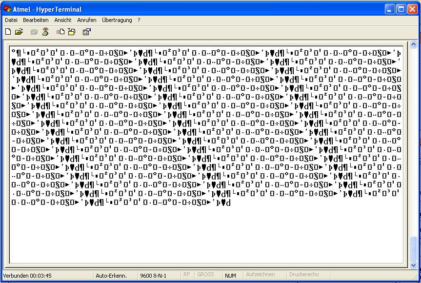

Leider liegt es auch nicht an dem Timing hier habe ich mal ein Bild von
meinem Terminal was das für ein Müll ist. Kann es sein das der Chip
kaput ist? Oder einfach nur falsch angeschlossen? Hat jemand einen
Schaltplan wie man den lm75 am besten anschließt?
von Sven (Gast)
Menno, schon mal drüber nachgedacht das ein printf einen Parameter fürs
interpretieren braucht ?
Du hast einen Temperaturwert in eine int variable temp eingelesen.
Diese willst Du mit printf ausgeben....
Also lese bitte mal ein paar Grundlagen zum printf Befehl wie man eine
solche Variable wohl ausgibt....
Gruß Sven
von Florian Menne (Gast)
Gut,hab ich gemacht %i benutzt erstmal kommt jetzt kein Müll mehr jedoch
 nur die Zahl 42!
von K2R (Gast)
Schau mal ins Datenblatt vom LM75; der braucht ca eine halbe Sekunde für
eine Messung, außerdem gibt er den Messwert codiert aus, also von
-128-127 Grad in 1/2 Grad-Schritten.... Dein Ergebnis würde für 21 Grad
Zimmertemperatur sprechen, und daß andauernd der gleiche WErt kommt
liegt vermutlich an der hohen Messrate...
