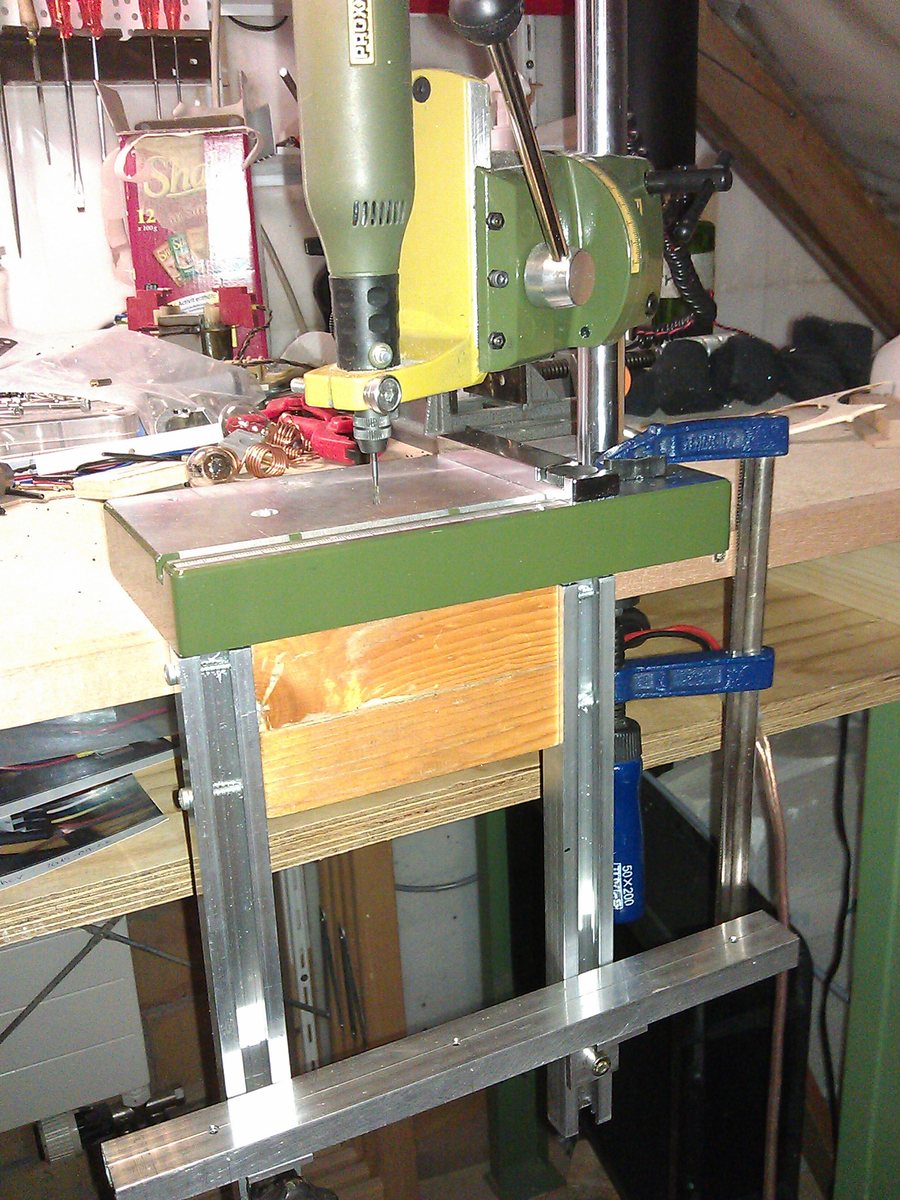

Allerdings mache ich kaum etwas mit handgeführter Maschine: Bohrständer
und Werkstück an angespannten Anschläge führen. (Bsp. s. Bild: zum
stirnseitig Nuten in Sperrholzbrettchen fräsen)

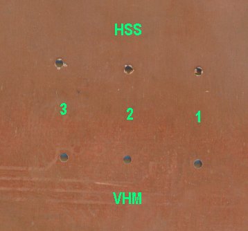

Das Bild hatten wir doch schon mal, Lochvergleich HSS, Speer, VHM, auchh
von hinten, finde ich aber dank desolater Forensuche nicht mehr.
Das Bild dürfte hier sein (der Thread heißt "Löcher bohren", oh Wunder):
Beitrag "Re: Löcher bohren"
HSS war im Vergleich übrigens nicht dabei.
Michael B. schrieb:
> Ungefähr ein halbes Loch. Wenn er hinten raus kommt, ist er schon stumpf
Schmarrn. Er taugt dann vielleicht nicht mehr zum päzisen Bohren in
Stahl, aber das muss er auch nicht - sowohl FR4 als auch die
Kupferauflage sind ja eher weich. Die Glasfasern im Epoxy killen zwar
zuverlässig jede Schneide, ändern an der (geringen) Härte des
Platinenmaterials eher wenig. Wenn man irgendwas halbwegs hartes
unterlegt, kann man daher auch mit angestumpften Bohrern ein paar Löcher
in FR4 bohren. Sicher keine 100, aber ganz sicher nicht nur ein halbes.

> Bohrständer fixiert has.
IIRC haben die Dremels unten im Schaft ein Gewinde, mit dem man sie in
den Dremel-Bohrständer einschrauben kann. Und dafür gibt's ebenso
Adapter auf 43mm wie es die für die 20mm-Proxxon-Schäfte auf 43mm gibt.

Epoxy FR4 mit neuem 1mm HSS rollgewalzt von Alpen (Hornbach) gebohrt
und mit VHM 1mm, jeweils 3 Löcher, durchnumeriert, von unten gesehen.
Der Grat am HSS Loch 1 ist platter als der bei 3 weil er dort nach
dem Bohren mal erneut auflag und gedrückt wurde.

von Matthias L. (limbachnet)
Michael B. schrieb:
> Schade, dann trage ich das hier und im verlinkten Thread mal nach.
Prima, das fehlte tatsächlich. Die Löcher sind so etwa auf dem Niveau
von den mit Speerbohrern hergestellten, das passt auch zu meinen
Erfahrungen.
Das ist aber mit freier Unterseite, also ohne Unterlage gebohrt, nicht
wahr? Das gibt tatsächlich mit allen Freihand-tauglichen Bohrern (HSS
oder Speer) einen Grat, mit untergelegtem Alu-Blech, Pertinax oder
vielleicht Laminat-Rest wird's besser.
Ja, bei beiden, HSS und VHM, der MBS140 hat ein Loch in der
Auflageplatte. Eine Bohrunterlage ändert aber auch nicht viel.
Das hängt von der Unterlage ab - je weicher, desto Grat... ;-)
Dass die HSS-Bohrer nur eine Notlösung sind, da sind sich wohl alle
einig. Aber dass man damit in FR4 so gar nichts anfangen kann, das
