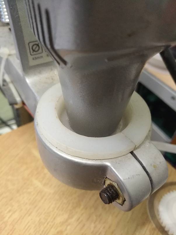

Um den Bohrständer zu nutzen könntest du versuchen den Klemmring zu
entfernen und einen Adapter für die 43 mm Aufnahme drehen zu lassen,
vielleicht reicht sogar ein 3D Druckteil.

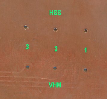

Paul B. schrieb im Beitrag #5276450:
> Kaufe HSS-Bohrer in den genannten Durchmessern. Die
> lassen sich auch mit etwas Geschick in freihändig geführten
> Kleinbohrmaschinen nutzen, ohne zu brechen. Allerdings verschleissen sie
> in FR4-Material recht schnell. Richtwert ist ca. 300 Bohrungen bis zum
> Wechsel.
Ja, entgegen anderslautender Empfehlungen bohre ich auch ab und an mit
HSS-Bohrern in Platinen. Bei FR2-Material geht das genausogut wie mit
Hartmetall, bei FR4 habe ich allerdings noch keine 300 Bohrungen mit
einem Bohrer hinbekommen - aber immerhin so ca. 100.
Bei den schnell stumpf werdenden HSS-Bohrern ist eine harte Opferplatte
als Unterlage hifreich (Alublech, aber nicht das Schmieralu aus dem
Baumarkt, evtl. auch hart beschichtete Holz(span-)Platten oder
Laminatreste - ausprobieren...

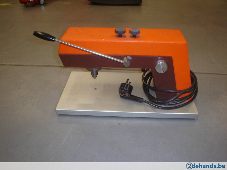

von W.S. (Gast)
Sam schrieb:
> Meine Frage ist leider immer noch nicht beantwortet...
> Normale Bohrmaschine + Bohrschninenständer: geht nicht!
Junge, denk doch bloß mal SELBST nach.
Also: HM-Bohrer vertragen überhaupt kein seitliches Spiel. Weder beim
Futter, noch bei der Achse, wo das Futter drauf sitzt, noch beim
Bohrständer. Und sie brauchen:
1. ordentlich hohe Drehzahl, am besten > 10000 rpm
2. keine "Zentrier"-Ätzung bei selbstgeätzten LP
Ne richtige LP-Bohrmaschine sieht so aus wie im Bild. Das ganze Chassis
ist aus dickem Alu-Guß und die Spindelführung ist feringeschliffen, so
daß das Ganze in seitlicher Richtung eben NICHT wackelt.
Mein Rat: Laß die HM-Bohrer in der Schachtel und sieh dich um nach
gewöhnlichen HSS-Bohrern. Die werden zwar durch das Glas in der LP
alsbaldig stumpf, aber sie knacken nicht sofort weg wie deine HM-Bohrer.
alternativ: kauf dir so eine LP-Bohrmaschine. Das Foto stammt von dort:
http://solidbasetech.com/walterlemmen/drilling
W.S.

Ja, die Variante des Lidl-Bohrständers hatte ich auch mal. Die Klemmung
ist recht schnell gebrochen. Das Ding hat soviel seitliches Spiel, das
macht nichtmal Spass damit Fluglöcher für Nistkästen zu bohren.
Nein, Dremel ist auch Kacke, weil Dremel es seit zig Jahren nicht
schafft, mal eine vernünftige Bohrständeraufnahme an ihre Maschinen zu
bauen.

von tg (Gast)
ich hab mir vor gefühlten 15 Jahren einen Bohrständer für 9,99 -
ebenfalls bei Lidl - geholt. Mit dem Spiel in sämtlichen Führungen war
an VHM nicht zu denken, hab dann an allen Klapperstellen M4-Bohrungen
für Stellschrauben eingebracht. Bisher ist kein einziger Bohrer wegen
zuviel Spiel gestorben.
Die Adapterhülse für die Proxxon hab ich selber aus Kunsstoff gedreht,
die ist vorn geschlitzt. Vielleicht alles nicht die Vollprofi-Lösung,
aber für den Preis überraschend gut und langlebig.

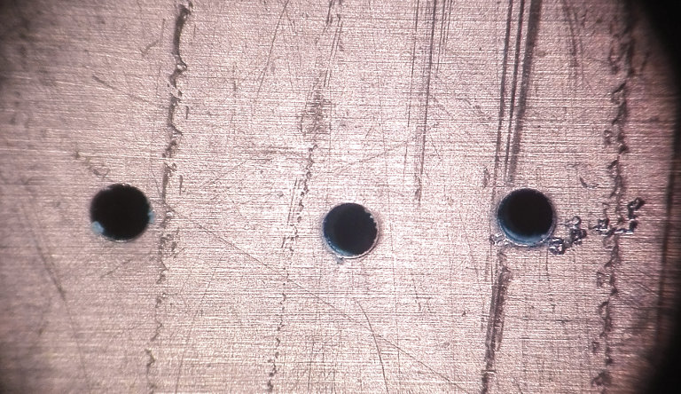

michael_ schrieb:
> Warum sollten Speerbohrer nicht gehen?
Schrieb ich doch weiter oben: sie hinterlassen mehr Grat als ein
richtiger Bohrer.
Habe mal einen Vergleich gemacht.  In der Mitte besagter Speerbohrer,
mit der Proxxon und 10000 U/min gebohrt.  Links daneben die Bohrung
mit einem Hartmetallbohrer, ebenfalls 10000 U/min, rechts der
Speerbohrer mit der Multimax (ca. 1500 U/min).
Man sieht deutlich, dass der Speerbohrer mehr Grat hinterlässt.  Mit
der Proxxon hätte man auch 20000 U/min nehmen können, dann wäre der
Schnitt links noch 'ne Runde sauberer geworden (die Industrie bohrt
mit 100000 U/min und mehr).  Von der Seite sieht die Bohrung des in
der Handbohrmaschine gehaltenen Speerbohrers noch etwas „verkorkster“
aus.
Ich gebe allerdings zu, dass ich sie schlimmer in Erinnerung hatte.
von Karl (Gast)
Mach mal ein paar Bohrungen damit, dann werden die ganz von allein
schlimmer.
Das Problem beim Speerbohrer ist doch, dass das Material nicht
raustransportiert wird. Das mag bei Bastlersperrholz egal sein, bei
Pertinax auch, bei FR4 Leiterplatten dreht der Bohrer dann bis zum
Durchbruch im selbst erzeugten Sand.
von MaWin (Gast)
Schau mal auf die Rückseite.
von Paul B. (paul_baumann)
michael_ schrieb:
> Bohrer verfügt über einen großen Fetzen Raum, wenig Widerstand zu
> entladen und reibungslos in die Fetzen Entlastung
Als Jugendlicher hätte ich gesagt: "Das fetzt!"
MfG Paul
Auch die hatte ich schlimmer in Erinnerung.
War allerdings einseitiges FR4 hier, da bröselt dann nur das Epox
ein bisschen raus.  Stimmt, wenn da Kupfer ist, dann war wohl der
Grat auf der anderen Seite der, den ich als lästig in Erinnerung
hatte.
Ich werde das nochmal mit zweiseitigem FR4 wiederholen.

Der Bohrständer hat kein seitliches Spiel wenn man den Klemmring
ordentlich fest zieht. Damit habe ich schon viel mit VHM gebohrt, meist
>= 0,6 mm aber auch schon 0,4 mm. Und ich habe auch schon einige Bohrer
abgebrochen, das passiert aber meistens wenn man den Bohrer wieder
hochzieht und die Platine dabei nicht ganz fest auf die Auflage drückt.
Die Platine ein Stückchen mit hochgezogen, liegt schräg und Ping -
wieder ein Stanzwerkzeug mehr in der Sammlung.

Auch wenn der TE sich mittlerweile entschieden hat, ich hatte oben
versprochen, die Tests mit dem Speerbohrer nochmal auf doppelseitigem
FR4 vorzunehmen.  Fürs Archiv ist das ja sicher allemal interessant,
falls mal wieder jemand auf den Thread über eine Suchmaschine stößt.
Die drei Bohrungen sind wieder:
. Voll-Hartmetallbohrer, Proxxon IBS/E mit 10000 U/min
. Speerbohrer, Proxxon IBS/E mit 10000 U/min
. Speerbohrer, HBM251/1 mit ca. 1500 U/min
Es fällt nun deutlich auf, dass der Speerbohrer auf der Rückseite das
Kupfer mehr aufreißt als bohrt, vor allem bei geringer Drehzahl in
der einfachen Handbohrmaschine (deren Verwendung ja der primäre Grund
für den Speerbohrer wäre).

von Michael B. (laberkopp)
Zur Ergänzung hier noch 1mm Löcher in HSS (Alpen von Hornbach neu)
und VHM, jeweils 3 mal, mit Proxxon Micromot 50 und MBS140 Bohrständer,
von unten gesehen, der Grat bei Loch 1 ist platter als der bei Loch 3
weil er dort nach dem Bohren nochmal auflag und zusammengedrückt wurde.
