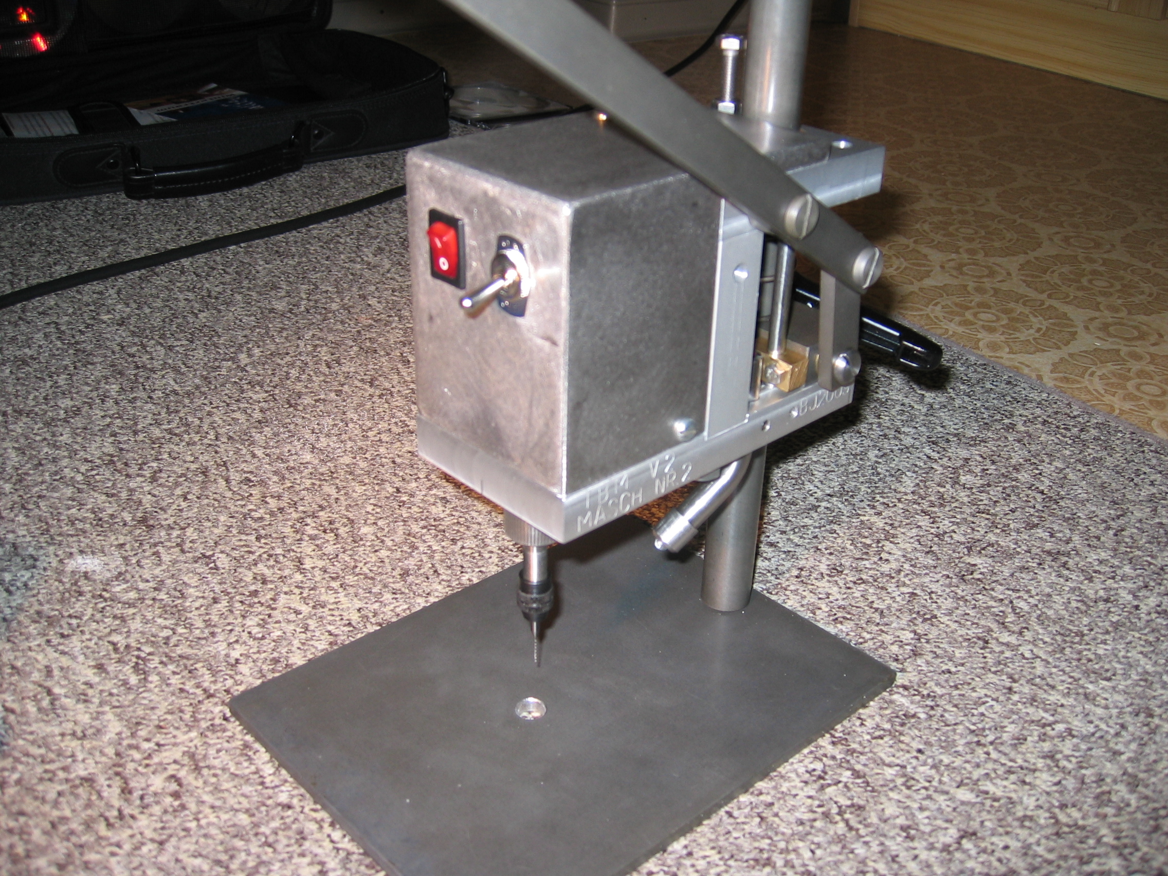

Hallo zusammen, ich hab mich jetzt entschieden, einen gesonderten Beitrag zu schreiben. Für alle, die noch nicht Bescheid wissen kurze Erklährung: Mein Bruder u. ich haben zusammen eine Platinenbohrmaschine entwickelt u. gebaut. Diese soll evtl. in Kleinserie gebaut werden. Damit die Maschine auch den Anforderungen der Benutzer gerecht werden kann, haben wir uns entschlossen, zuerst ein paar Testmaschinen zu bauen und hier im Forum ein Anfrage gestartet (siehe link)Beitrag "Platinenbohrmaschine" Inzwischen haben sich einige Personen gemeldet- vielen Dank. Ich bin jetzt auch im Forum angemeldet, somit könnt ihr jederzeit Kontakt zu mir aufnehmen. Beiträge zu Platinenbohrmaschinen sind auf dieser Seite nätürlich immer willkommen, sie werden das Projekt unterstützen. Unser Ziel ist weiterhin: Bau einer robusten, leistungsfähigen Maschine zu einem günstigen Preis. Aktueller Stand Testmaschine 1: Hab heute die letzten Teile gefräst und hab die Masch. montiert. Das Testen war dann echt eine Freude. Hab mich neben Platinenbohrungen (0,8 mm) auch mit eiem 4er Bohrer an Stahl herangewagt und war tatsächlich erfolgreich. Kurzum: Die Maschine wird (nach noch kleinen Veränderungen) demnächst den Weg zum ersten Tester gehen. Werd mich mit den ersten Intressenten nochmals kurzschliesen. Gruss Dani
#1085882

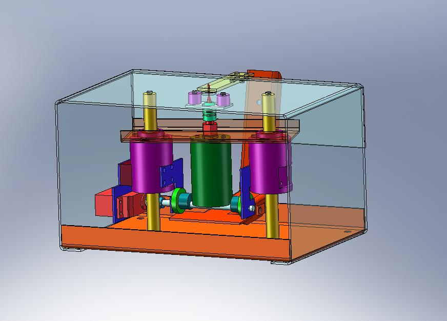

An der Hochschule hatten wir eine schöne Maschine für sowas. Im Prinzip
die
"Spielzeug"-Ausführung eines Stabilen Bohrständers. Von der Größe so,
dass
man mit dem Daumen, der rechten Hand ("Sorry an alle Linkshänder")
die Maschine nach unten drücken konnte (relativ leicht).
In der Tischplatte war eine Beleuchtung, so dass man sehr schnell
Positionieren konnte.
Also folgende Punkte hätte ich da noch für deinen Bohständer:
1. Bedienung auch für Linkshänder (vielleicht mit 3 Handgriffen
umbaubar?)
2. Beleuchtung in der Platte (LED, EL, etc.)
3. Bedineung des "Hebels" so gestalten, dass man die Hand auf dem Tisch
auflegen kann und locker mit dem Daumen runterdrücken kann. Dann geht
das Bohren, im vergleich zu normalen Ständern mit Hebel, sehr fix.

Hehe, das Ding sieht recht stabil aus - top

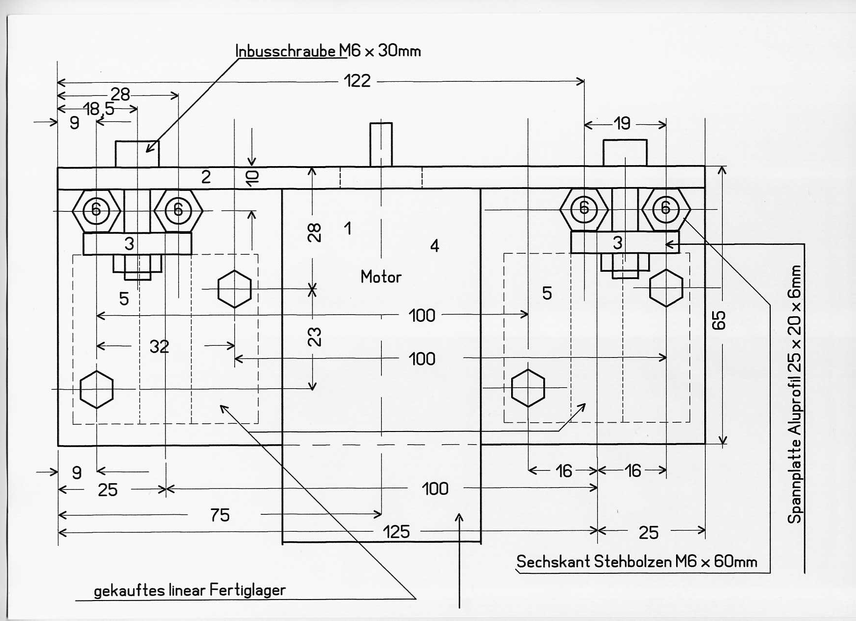

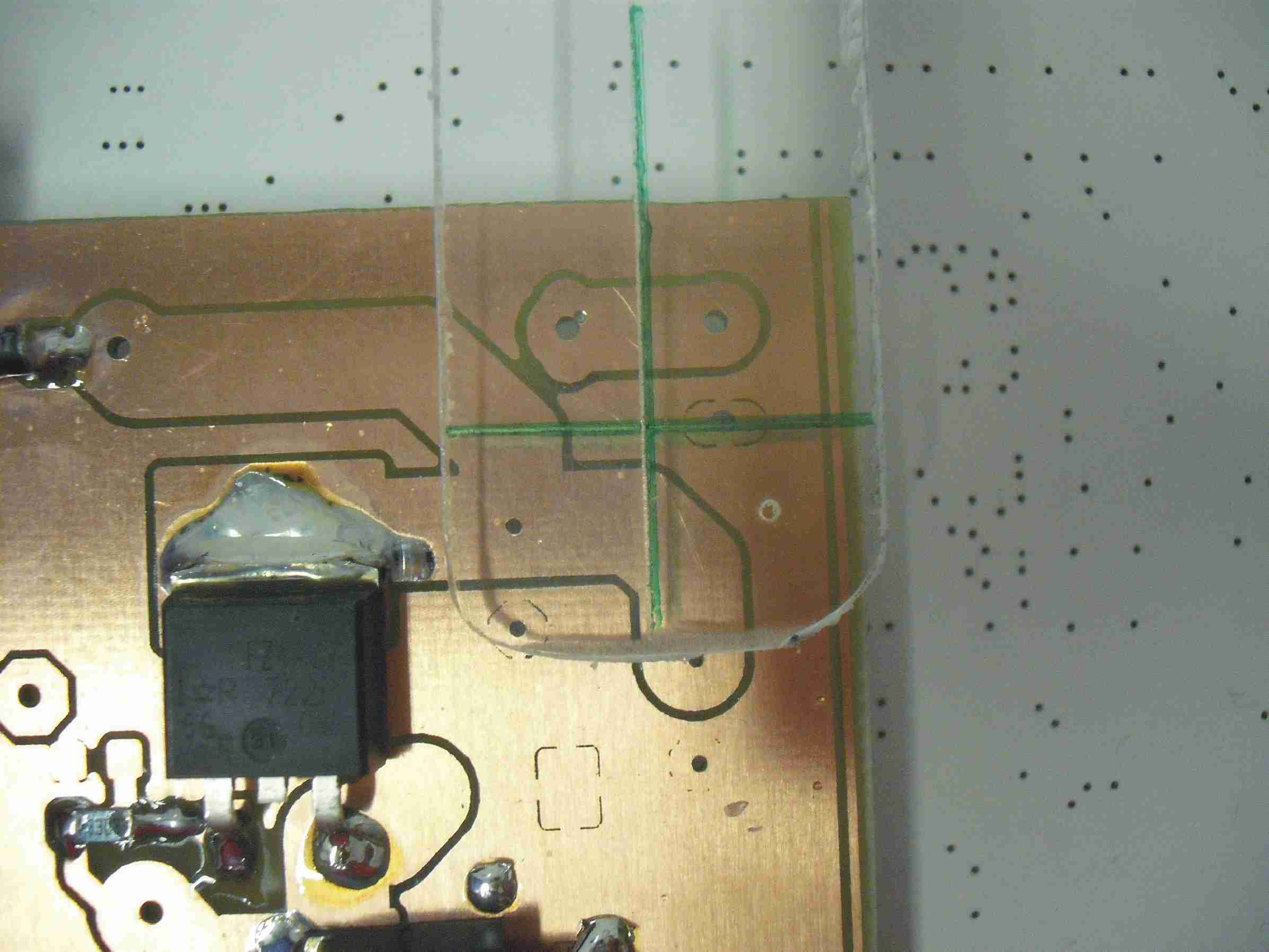

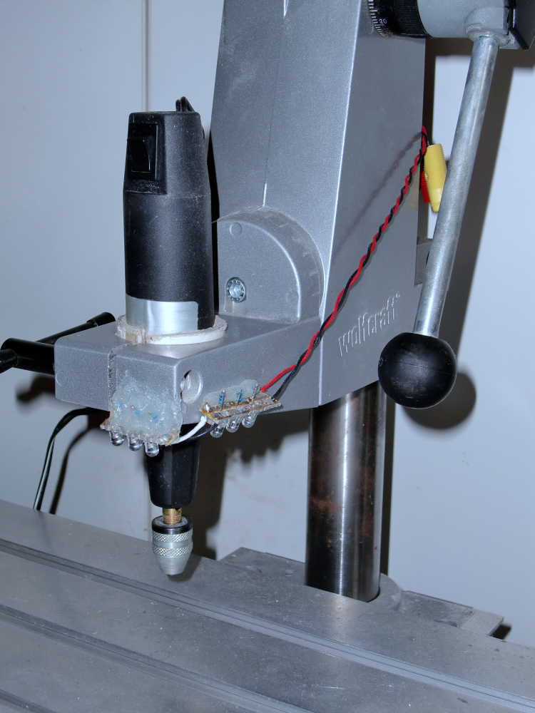

Zum Thema Beleuchtung: wie wäre es, 6 (oder so) LEDs kreisförmig um das Bohrfutter (leicht oberhalb), nach unten auf die Bohrstelle gerichtet, zu montieren? Bei unseren Mikroskopen ist das so gelöst und liefert eine schön helle und schattenfreie Ausleuchtung. - nur so als Anregung -
Da stellt sich mir die Frage wie laufruhig ist das Gerät ? Auch geeignet für 0,4mm Bohrungen? Aber echt ne tolle Idee MFG Patrick

Hallo, Laufruhe misst man aus, 1cm unter dem Bohrfutter mit einem geeigneten Messinstrument. Zudem misst man es nochmals nach, nachdem die Maschine warm geworden ist, sprich einige Zeit geborht hat, wegen der ev. Vorspannung sowie Verspannung der Kugellager. Wichtig ist der größere beider Werte. Weiters, aufgrund der niedrigen Drehzahlen ist das Gerät nicht für <0.5 geeignet. Für die Elektronik, es ist sehr hilfreich, beim Manuellen Bohren, wenn im Leerlauf die Drehzahl gedrosselt ist, und wenn der Bohrer eine gewisse Strohmschwelle überschreitet, er dann auf die Volle Drehzahl/Spannung geht. Man kann dies durch Chopping sowie zwei verschiedene Spannungen (analog) oder durch Strohmmessung sowie PWM (digital) machen. Mfg Chris

Die Probleme tauchen meistens durch die Kugellager sowie deren Vorspannung auf.

Hut ab vor dieser Maschine. Meines Erachtens sind 4mm in Stahl und Printbohren zwei verschiedene Dinge. Die 4mm in Stahl benoetigen Drehmoment, und das Printbohren benoetigt Drehzahl. Hohe Drehzahlen heisst dicke Achsen und starre Lager. Mit zu tiefer Drehzahl krigt man auch ein Loch.
Hallo zusammen, vielen Dank für eure guten Beiträge u. Anregungen. Einen davon habe ich spontan verwirklichen können - es besteht nun die Möglichkeit, die Masch. relativ einfach (4 Schrauben) von Rechtsbedienung auf Links umzubauen. Eure Fragen in Bezug auf das Bohrfutter und die Rundlaufgenauigkeit, auch mit kleinen Bohrern ist berechtigt. Ich hab beim Entwickeln der Masch. auf grossen Lagerachsabstand der Spindel geachtet, dies hat sich bewährt, ausserdem wird die Spindel nicht verspannt, sondern wird ein getrenntes Axiallager eingesetzt, das die Vorschubkraft aufnimmt. Die Behauptung: -grosser Bohrer - kleine Drehzahl, hohes Drehmoment -kleiner Bohrer - grosse Drehzahl, hohes Drehmoment ist vollkommen korrekt. Da wir jedoch beide Möglichkeiten schaffen wollten, wurde das Zweiganggetriebe entwickelt. Der erste Gang ist somit stark übersetzt, der Zweite um Einiges weniger. Frage an euch: Mit welcher Drehzahl bohrt ihr mit einem 0,6er Bohrer? Verwendet ihr haupsächlich VHM-Bohrer (mit dickem Schaft) oder die billigeren HSSE-Bohrer (mit Schaft = Nenndurchmesser) ? Aktuell zur Testmaschine 1 u. 2: Masch. 1 steht kurz nach Weihnachten zum Versand bereit. Sie wird entweder an Alexander Horst oder an Andrew Taylor gehen. Ich werd mit beiden demnächst Kontakt aufnehmen. Für Masch 2 fehlen noch einige Teile, die aber in den nächsten Wochen entstehen werden. Ausserdem ist das Getriebe an dieser Masch. sehr Laut (der Tester braucht gute Nerven), ich hab da versucht, billigere Zahnräder einzubauen (nicht Schrägverzahnt, Einsparung pro Masch ca. 8 Euro) jedoch war das ein Fehlgriff, kann jedoch die Masch. nicht umbauen, da der Achsabstand ein anderer ist. Trotzdem würd ich auch die Masch. zum Testen geben, da ja alles andre Original ist. Für heute, Gruss Dani
Ich nutze bevorzugt VHM-Bohrer (mit dickem Schaft). Haben sich gut bewährt. Den Vorschlag von chris: (Für die Elektronik, es ist sehr hilfreich, beim Manuellen Bohren, wenn im Leerlauf die Drehzahl gedrosselt ist, und wenn der Bohrer eine gewisse Stromschwelle überschreitet, er dann auf die volle Drehzahl/Spannung geht.) habe ich vorrausichtlich im Januar als Testmuster in einem Stromversorgungsgerät umgesetzt. Dani, mach Du mal in Ruhe weiter, Vor Weihnachten sind die Postämter/Versender sowieso alle überlastet. Es bringt da also nix, jetzt noch in Eile zu geraten. Schöne Feiertage wünsche ich. Andrew

Hallo zusammen, wünsche euch allen ein gutes u. gesegnetes neues Jahr. Baupläne sind natürlich vorhanden, jedoch sprechen zurzeit einige Argumente gegen eine Veröffentlichung dieser: -Es gibt noch keinen endgültigen Stand da die Masch. noch in der Entwicklung ist. -Die einzelnen Komponenten wurden von mir aus verschiedenen Quellen beschafft und die habe ich noch nicht abgezeichnet, da kann sich ja noch manches ändern. -Es sind zwei komplizierte Frästeile dabei, die nicht so ohne weiteres (als Hobbymechaniker) nachbaubar sind, d.h. diese Teile müssten evtl. auswärts gefertigt werden u. ich will nicht dass solche Pläne in falsch Hände kommen. Ich hoffe ihr versteht meine Argumente. Es ist jedoch kein Problem einzelne Komponenten zu besprechen u. euch da weiterzuhelfen. Ihr könnt jederzeit Kontakt mit mir aufnehmen und auch weiterhin eure Anregungen ins Forum einbringen. Testmasch. 1 ist bei Andrew Taylor angekommen u. er fängt demnächst mit Testen an. Testmasch. zwei ist noch im Bau u. wird demnächst fertiggestellt. (jedoch ist bald der Urlaub vorbei und es kann sich noch etwas verzögern) Gruß Dani
#1099914
Mal von dem recht dünnen Ständerrohr abgesehen ist das Teil ganz nett für Eigenbau. Generell haben aber alle Bohrmaschinen ein Problem wenn der Bohrer von Oben bohrt. Man sieht beim zweiten Loch schon nicht mehr genau wo es hinkommt. Ich habe mal mit einer echt tollen Platinenbohrmaschine gearbeitet (leider nicht meine) die von unten gebohrt hat. Oben war eine große Lupe mit Fadenkreuz und dann hatte man einen Fußschalter zum automatischen bohren. Kein Hartmetallbohrer ist mehr abgebrochen weil es die LP hochgezogen hat und alles war irre schnell. Wenn ich mal Zeit habe werde ich mir die mal nachbauen. Einziger Nachteil: man kann nur LP bohren aber bei einer Platinenbohrmaschine ist das wohl zu tolerieren ;-)
Hallo, bei mir steht die Testbohrmaschine, die nun schon seit ca. 2 Wochen probieren kann. Zeit, einen kleinen Zwischenbericht zu geben. Bevor dieser Thread ganz weit hinten landet ,-) Ich habe heir die 2-Gang Version mit Schenllspannfutter, ca. 1400 und 3700 Upm bei 12V DC werden erreicht. Was mir positiv auffiel: - die Maschine läuft sehr rund, ohne (für meine Möglichkeiten) meßbare Unwucht. Auch HM-Bohrer 0.35 werden sauber geführt und brechen nicht. - Die Führung ist angenhm gleichmäßig, nix ruckelt. - eine Weißlicht LED ist angebaut, für punktgenaue Beleuchtung an der Bohstelle. Ahnlich der Lösung, wie sie z.B. bei manchen Skil-Bohrmashcinen genutzt wird. Finde ich vollkommen ausreichend udn sollte beibehalten werden. - Laufgeräusch auch bei längerer Nutzung erträglich. Nix rattert, nix schlägt. Alles in allem ein feines Stück solider Feinmechnaikerarbeit. Dani hatte darum gebeten die Maschine im "Urzustand" zu übernehmen und Änderungen in Absprache durchzuführen. Folgendes habe ich angefügt: Halteblech für Motorschalter, Motorschalter und Entstörung, Versorgung LED mit Verpolungsschutz, Anschlußkabel ca. 2 m. Damti ist der nächste Tester flexibel, was die Nutzung angeht. Es wird nur eine 12V Quelle benötigt, die ordentlich Strom liefern muß. Dennoch ist diese Maschine recht flexibel was die Versorgung angeht, getestet wurde: - 12V PC-Netzteil mit Umbau nach www.sprut.de auf 12V/20A - kommerzielles 12V Kepco SNT. - Batterieladegerät "Baumarkt-noname-einfachst", 10/15A "PMPO" - Ringkerntrafo 14V/200VA mit Brückengleichrichter, ohne Siebung. - 12V Blei-Akku. Mit all diesen Quellen läuft das Teil gut und problemlos. Der nächste Tester ist also recht frei in der Wahl der Versorgung. Bohrergebnisse: - so mit diesen Drehzahlen ist das Gerät gut nutzbar für Modellbau, kleine Holz, Weichmetall (Alu, Messing, Zink) Bohrung z.B. für Frontplatten, etc. - der passende Bohrer fürs Material muß gewählt werden. Ein stumpfer HSS für Epoxi ist wenig sinnig. HM in Epoxy geht bei langsmaen Vorschub sehr gut. Was man sich wünschen kann: - für die sehr stark auf Platinenbohren wertlegenden Benutzer eine Maschine die schneller dreht, ggfs. sogar als 1-Gang Modell mit 8000-- 10000 Upm. - einen Drehzahlsteller, um die Drehzahl anpassen zu können als Option. Ich finde den persönlich bei der 2-Gang Maschine nicht notwendig, da die Übersetzungen gut passen. Andere Nutzer mögen das als Option schon jetzt gut finden. Aber bei einer 1-Gang 10000 Upm sollte man sowas sicher andenken. Mein Fazit: Feine Sache, kleinere Anpassungen werden folgen. Für die Platinenbohr-Fans eine gute Idee den Test der Maschine 2 abzuwarten. Für die allgemeiner arbeitenden Hobbyisten schon jetzt ein interessantes Teil. Ich hoffe das hilft Euch weiter, Eure Anregungen sind sicher bei Dani willkommen. Andrew
Andrew Taylor wrote: > einen kleinen Zwischenbericht Endlich :-) > Ich habe heir die 2-Gang Version mit Schenllspannfutter, ca. 1400 und > 3700 Upm bei 12V DC werden erreicht. Das stimmt ja sehr gut mit den von Dani geschätzten Wetren überein. > Was mir positiv auffiel: > - die Maschine läuft sehr rund, ohne (für meine Möglichkeiten) meßbare > Unwucht. Auch HM-Bohrer 0.35 werden sauber geführt und brechen nicht. > - Die Führung ist angenhm gleichmäßig, nix ruckelt. Optimale Bedingungen für exaktes Bohren. Wie viel Kraft muss man zum Runterdrücken aufwenden? > - eine Weißlicht LED ist angebaut, für punktgenaue Beleuchtung an der > Bohstelle. Ahnlich der Lösung, wie sie z.B. bei manchen > Skil-Bohrmashcinen genutzt wird. Finde ich vollkommen ausreichend udn > sollte beibehalten werden. Ich kann mir vorstellen, dass eine Beleuchtung von unten das Zielen bei feinen (Platinen-) Löchern noch weiter erleichtert. Möchte ich ausprobieren. > - Laufgeräusch auch bei längerer Nutzung erträglich. Nix rattert, nix > schlägt. > > Alles in allem ein feines Stück solider Feinmechnaikerarbeit. Gute Arbeit, Dani! > Folgendes habe ich angefügt: > Halteblech für Motorschalter, Motorschalter und Entstörung, Versorgung > LED mit Verpolungsschutz, Anschlußkabel ca. 2 m. Woraus besteht deine Entstörung? Freilaufdiode und Kondensatoren am Motor? > Damti ist der nächste Tester flexibel, was die Nutzung angeht. Es wird > nur eine 12V Quelle benötigt, die ordentlich Strom liefern muß. Dennoch > ist diese Maschine recht flexibel was die Versorgung angeht, getestet > wurde: > > - 12V PC-Netzteil mit Umbau nach www.sprut.de auf 12V/20A Dieses dürfte im Preis/Leistungs-Verhältnis ungeschlagen sein, falls nicht bereits etwas passendes vorhanden ist. > Bohrergebnisse: > - so mit diesen Drehzahlen ist das Gerät gut nutzbar für Modellbau, > kleine Holz, Weichmetall (Alu, Messing, Zink) Bohrung z.B. für > Frontplatten, etc. > - der passende Bohrer fürs Material muß gewählt werden. Ein stumpfer HSS > für Epoxi ist wenig sinnig. HM in Epoxy geht bei langsmaen Vorschub sehr > gut. Hört sich schon sehr gut an, allerdings: > Was man sich wünschen kann: > - für die sehr stark auf Platinenbohren wertlegenden Benutzer eine > Maschine die schneller dreht, ggfs. sogar als 1-Gang Modell mit 8000-- > 10000 Upm. Genau. Die ursprüngliche Intention war ja, eine Platinenbohrmaschine zu bauen. Dazu sind meiner Meinung nach 4000 upm zu wenig. Sonst dauert das Bohren einfach zu lang, wie du ja auch schreibst. Eine Übersetzung i=2 wäre wahrscheinlich passend. > - einen Drehzahlsteller, um die Drehzahl anpassen zu können als Option. > Ich finde den persönlich bei der 2-Gang Maschine nicht notwendig, da die > Übersetzungen gut passen. Andere Nutzer mögen das als Option schon jetzt > gut finden. Aber bei einer 1-Gang 10000 Upm sollte man sowas sicher > andenken. Eine Drehzahlregelung möchte ich nach wie vor hinzufügen. So kann man auch mal eine kleinere Drehzahl einstellen, ohne wie bei einem reinen Drehzahlsteller zu sehr an Leistung zu verlieren. Allerdings wäre bei niedrigeren Drehzahlen der Stromfluss jenseits von gut unde böse (siehe Datenblatt unter http://www2.usfirst.org/2005comp/Specs/Fisher_Price_(Mabuchi).pdf). Daher wäre noch eine Übersetzung von ungefähr i=6 wünschenswert. Dani, was sagst du dazu? Grüße Alex EDIT: Dani, woher beziehst du den Motor?
Alexander Horst wrote: > Andrew Taylor wrote: >> einen kleinen Zwischenbericht > Endlich :-) Nun, a bisserl dauert ja Versand (das Teil kam am 3.1 bei mir an), und die Anbautne bis es lauffähig ist. Und klar, man muß ja erst mal einigeTage damit gearbeitet haben um was dazu sagen zu könnene >> - Die Führung ist angenhm gleichmäßig, nix ruckelt. > > Optimale Bedingungen für exaktes Bohren. Wie viel Kraft muss man zum > Runterdrücken aufwenden? Das kann ich zur Zeit nur schätzen. Es geht angenehm leicht, ohne das ich es als ermüdend empfand. > Ich kann mir vorstellen, dass eine Beleuchtung von unten das Zielen bei > feinen (Platinen-) Löchern noch weiter erleichtert. Möchte ich > ausprobieren. Dann müßtest Du die Bodenplatte durchlochen. Das kannst Du aber mit Dani klären, da 10mm St48 wenn es sauber gemacht sein soll etwas Gerätschaft fordert. > > >> Folgendes habe ich angefügt: >> Halteblech für Motorschalter, Motorschalter und Entstörung, Versorgung >> LED mit Verpolungsschutz, Anschlußkabel ca. 2 m. > > Woraus besteht deine Entstörung? Freilaufdiode und Kondensatoren am > Motor? Ferritkernfilter und Kondensator. Ich wollte die Möglichkeit des R/L-Laufes nicht gleich vereiteln. Im übrigen: Diode bringt da wenig zur Entstörung ;-) > > >> Damti ist der nächste Tester flexibel, was die Nutzung angeht. Es wird >> nur eine 12V Quelle benötigt, die ordentlich Strom liefern muß. Dennoch >> ist diese Maschine recht flexibel was die Versorgung angeht, getestet >> wurde: >> >> - 12V PC-Netzteil mit Umbau nach www.sprut.de auf 12V/20A > > Dieses dürfte im Preis/Leistungs-Verhältnis ungeschlagen sein, > falls nicht bereits etwas passendes vorhanden ist. Der Umbau eines solchen SNT ist kritisch. Sagt der Autor selber. Das ist Arbeiten mit Netzspannung, und nix für Leute die nie ein SNT selbst gebaut haben. Würde ich sehr vorsichtig angehen. Garantiert nix für jemanden, der keine Erfahrung mit Schaltnetzteilen hat. Ungeschlagen vom P/L ist jedoch ist der Autoakkulader, meist vorhanden. Ist ungefährlich, gutmütig bei Fehlern und preiswert (gebraucht, 1-2-3 um die 10 -20 Euro, sofern nicht gerade Winter-Hochsaison für Akkulader) > > >> Was man sich wünschen kann: >> - für die sehr stark auf Platinenbohren wertlegenden Benutzer eine >> Maschine die schneller dreht, ggfs. sogar als 1-Gang Modell mit 8000-- >> 10000 Upm. > > Genau. Die ursprüngliche Intention war ja, eine Platinenbohrmaschine zu > bauen. Dazu sind meiner Meinung nach 4000 upm zu wenig. Sonst dauert das > Bohren einfach zu lang, wie du ja auch schreibst. Eine Übersetzung i=2 > wäre wahrscheinlich passend. An so was arbeitet Dani gerade. Wir sollten TBM2 abwarten ,-) > > >> - einen Drehzahlsteller, um die Drehzahl anpassen zu können als Option. >> Ich finde den persönlich bei der 2-Gang Maschine nicht notwendig, da die >> Übersetzungen gut passen. Andere Nutzer mögen das als Option schon jetzt >> gut finden. Aber bei einer 1-Gang 10000 Upm sollte man sowas sicher >> andenken. > > Eine Drehzahlregelung möchte ich nach wie vor hinzufügen. So kann man > auch mal eine kleinere Drehzahl einstellen, ohne wie bei einem reinen > Drehzahlsteller zu sehr an Leistung zu verlieren. Allerdings wäre bei > niedrigeren Drehzahlen der Stromfluss jenseits von gut unde böse Mehr als 1:2 bis 1:3 macht bei derart kleinen Motoren wenig Sinn. Man sollte sich darüber klar werden, dass es entweder: - eine gute Modellbaumaschine mit 2000 bis 4000 UpM wird. oder - eine gute Platinenbohrmaschine mit ca. 7 - 10 tausend UpM Ich habe aber die Elektrik so ausgelegt, das Du eine Drezahlregelung/stellung nach eigenem Ermessen hinzufügen kannst ohne zuviel Änderungs-Aufwand. Alles andere ist mehr oder weniger ein Kompromiss, der letztlich wenig zufriedenstellend wird. > > EDIT: Dani, woher beziehst du den Motor? Ist ein Mabuchi Rs550, wenn ich es richtig gesehen habe. Pollin? hth, Andrew
Hmm. Das Teil sieht interessant aus. Ich hatte noch nie eine Platinenbohrmaschine und vielleicht frag ich jetzt nach etwas, was überhaupt nicht praxisrelevant ist. Wie ist das, wenn du eine Stundse lang bohrst, fällt einem dann der rechte Arm ab, weil man ihn ständig in die Luft halten muss? Wäre es nicht sinnvoll, den Niederdrückhebel so anzuordnen, dass der Unterarm auf dem Arbeitstisch ruhen kann und man den Hebel von sich wegdrückt um den Bohrer zu senken?
Karl heinz Buchegger wrote: > Hmm. Das Teil sieht interessant aus. > > Ich hatte noch nie eine Platinenbohrmaschine und vielleicht frag ich > jetzt nach etwas, was überhaupt nicht praxisrelevant ist. Nein, paßt schon. Ergonomie ist denk ich schon praxisrelevant. > > Wie ist das, wenn du eine Stundse lang bohrst, fällt einem dann der > rechte Arm ab, weil man ihn ständig in die Luft halten muss? > Ok, also es kommt auf die Platinen an. Mal als Praxis-Beispiel: Man steckt keinerlei Überlegung ins Routing, läßt nur autorouten und hat eine tolle Platine in wenigen Minuten. Leider 180 Bohrungen, die allermeisten für Durchkontaktierungen. Da bohrt man sich generell "einen Ast". Egal wie der Hebel montiert ist. Oder man macht sich die Mühe, routet manuell nach (WE ist dafür immer gut)und hat die gleiche Platine, aber nur 25 Bohrungen für einige vias, etc. D.h. Du machst 25 Bohrungen, dann hast Du sowieso eine Pause da Du die nächste Platine nimmst. Ist zwar eine kleine Änderung im Bewegungsablauf, aber hilft deutlich gegen Ermüdung. > Wäre es nicht sinnvoll, den Niederdrückhebel so anzuordnen, dass der > Unterarm auf dem Arbeitstisch ruhen kann und man den Hebel von sich > wegdrückt um den Bohrer zu senken? Macht kaum einen Unterschied bei intensiver Belastung. Wenn, dann muß man es von der Ergonomie her komplett ändern: Fuß/Beinmuskulatur sind deutlich kräftiger als Armmuskeln. Kleiner Exkurs: Das ist unter anderem ein Grund wenn Du Bergklettern machst und Dir der Ausbilder beibringt dass Du Dich bitteschön nie beim Fall (im Seil) gegen die Felswand mit den Armen abstützen solltst. Sondern die Beine nimmst und mit den Füßen (klar, ordentliche Bergschuhe sind gegen Fels auch besser als Hände in dünnen Handschuehen, aber das mal aussen vor) abstützt/anprallst. Zurück zum Bohren: Also für Extrem-Viel-Bohrer wäre dann Fußhebelmechnik mit Drücker eine Lösung. Aber dann wird aus dem Konstrukt keine kleine einfache Hobbybohrmaschine mehr. Bei der von Dir überlegten Wegdrücken wäre auch die Befestigung auf dem Tisch etc. zu überdenken. Entweder mit Schraucbzwinge oder anschrauben. So ist das Gerät halt angenehmer: Wenn man es benötigt, ist es schnell hergeholt. Und genauso schnell wieder verstaut. hth, Andrew
Andrew Taylor wrote: >> Wäre es nicht sinnvoll, den Niederdrückhebel so anzuordnen, dass der >> Unterarm auf dem Arbeitstisch ruhen kann und man den Hebel von sich >> wegdrückt um den Bohrer zu senken? > > Macht kaum einen Unterschied bei intensiver Belastung. ... > Bei der von Dir überlegten Wegdrücken wäre auch die Befestigung auf dem > Tisch etc. zu überdenken. Entweder mit Schraucbzwinge oder anschrauben. Das ist natürlich ein Argument. Daran hab ich nicht gedacht. Auf der anderen seite könnte man natürlich auch gleich mal 4 Bohrungen in der Bodenplatte vorsehen (hust, hust) Mir kam nur aus irgendeinem Grund, die früher ach so tollen Light-Pens ins Gedächtnis, die am Ende keiner mehr wollte, weil jedem der Arm abgefallen ist. Fussschalter/hebel ist natürlich viel zu aufwändig. Das ist sicherlich nicht Sinn der Sache. Trotzdem: schöne Maschine. Hoffentlich wirds was mit einer Kleinserie und dem angepeilten Preis.

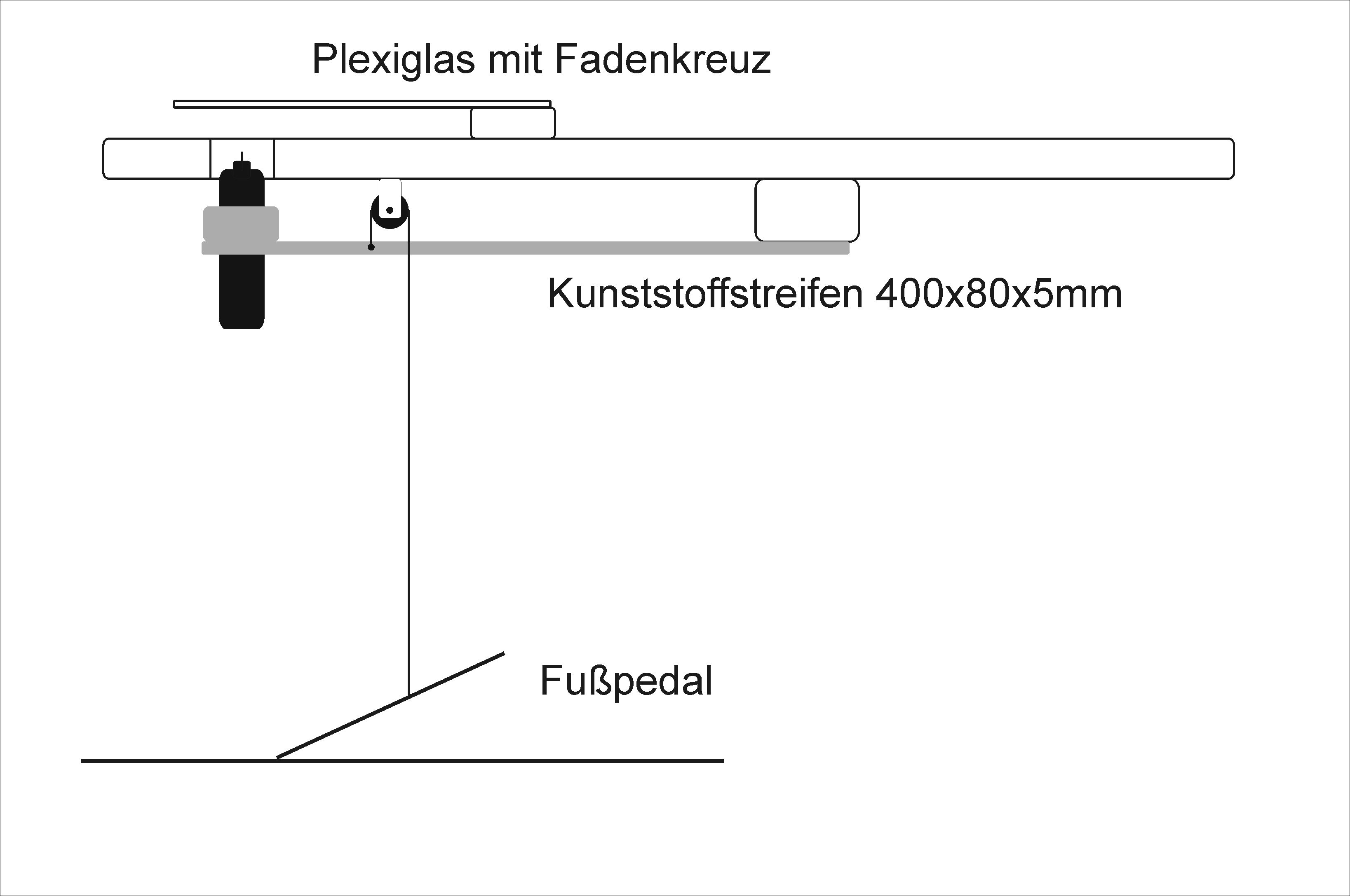

ein hallo an die tüftler bin eben durch zufall auf den post gestoßen und muß sagen....ich konnte garnicht genug bekommen beim lesen. ein echt tolles projekt und ich bedauer es, das ich als tester leider nicht in frage komme, weil ich einfach zu wenig löcher zu bohren hätte. wollte ja schon ganz nach unten scrollen, um meine vorschläge zu posten, aber die wurden ja schon umgesetzt. höhere drehzahl....riemenantrieb statt zahnrad. neben der elektronik begeistert mich natürlich auch die mechanik. schon aus dem grunde hatte ich mir eine kleine cnc-portalfräse gebaut. ich kann also gut abschätzen, was da für eine arbeit drinn steckt. nun sind ja hier auch kritische stimmen laut geworden, was ja auch durchaus sinnvoll sein kann. nur leider bleiben solche poster anonym, oder lassen ihre kritik nicht konstruktiv einfließen....schade !!!! so erweckt es leider den anschein, es ginge nur um miesmache. nun ja....das kennt man nicht nur aus diesem forum. es wurde weiter oben mal erwähnt, das es vlt nicht schlecht wäre, den bohrständer ohne antrieb, aber mit adaption zu proxxon und konsorten zu überdenken. da ich auch den originalen bohrständer von proxxon habe und manchmal die fehlende leichtgängigkeit schon verflucht habe, würde mich mal interessieren, ob so ein "geschäftsmodell" weiter gedacht wurde, oder ob es vom tisch ist. @ peter die von dir angesprochene "halbautomatik" der Z-achse ist mir schon mal im netz untergekommen. leider habe ich mir die seite nicht gemerkt :-( nur leider ist so etwas für eine serienfertigung und den angestrebten preisrahmen schlecht machbar denke ich mal. aber als "MOD" zum selberanbau?.....warum nicht. ich fand die idee damals garnicht mal so abwegig. war auch über ein fußschalter gelöst. das du aber der meinung bist, das stepper im vergleich zu servos zu teuer wären, verstehe ich nicht so ganz. nun gut....zu meiner schande muß ich gestehen, das ich mich damals beim bau meiner potalfräse gleich für stepper entschieden habe, weil mir servos zu unbekannt waren. auch finde ich die ansteuerung von servos nicht gerade trivial im gegensatz zu steppern. sicher sind servos schneller, aber bedingt durch die drehzahl, sind da schon grenzen gesetzt, was die vorschubgeschwindigkeit angeht und da denke ich mal, das die von steppern gut abgedeckt wäre. also ich wünsche dani, das er mit diesem projekt erfolgreich ist und wenn mein ständer....hmmmm....bohrständer ;-)) mal den geist aufgibt, wäre das eine gute altanative für mich. in diesem sinne noch eine gute nacht allen. gruß thomas
#1224625
thomas wrote: > die von dir angesprochene "halbautomatik" der Z-achse ist mir schon mal > im netz untergekommen. leider habe ich mir die seite nicht gemerkt :-( > nur leider ist so etwas für eine serienfertigung und den angestrebten > preisrahmen schlecht machbar denke ich mal. Mhmja, siehe unten ;-) > aber als "MOD" zum selberanbau?.....warum nicht. ich fand die idee > damals garnicht mal so abwegig. war auch über ein fußschalter gelöst. > das du aber der meinung bist, das stepper im vergleich zu servos zu > teuer wären, verstehe ich nicht so ganz. Mhmja, siehe unten ;-) > nun gut....zu meiner schande muß ich gestehen, das ich mich damals beim > bau meiner potalfräse gleich für stepper entschieden habe, weil mir > servos zu unbekannt waren. auch finde ich die ansteuerung von servos > nicht gerade trivial im gegensatz zu steppern. Ich meine einen Simplen Modellbauservo, sorry, da hatte ich mit etwas schlecht ausgedrückt. Ist halt eine etwas dreckige Lösung aber unschlagbar günstig. Die gibt es schon für ~15 Euro mit 10kg Stell/Haltekraft und Metallgetriebe. Wie brauchbar das ganze ist weiss ich nicht, man müsste sich auch ne ordentliche Mechanik überlegen wie man es an den Bohrständer bekommt. Das größte Problem könnte die Verfahrgeschwindigkeit sein, je nachdem wie groß/klein die Übersetzung ist. Aber ich denke das ist eher ein Hirngespinst als eine wirkliche Idee. > also ich wünsche dani, das er mit diesem projekt erfolgreich ist und > wenn mein ständer....hmmmm....bohrständer ;-)) Da schließ ich mich an ;) Mfg, Peter
Hallo zusammen, danke für die gute Idee mit der automatischen Verstellung im der Z-Achse. Mechanisch wäre das gut in die vorhandene Masch. zu intigrieren. Das könnte eine Zusatzoption für Bastler sein (ich bereite die Mechanik vor und die Elektik macht dann der Intressent). Leider hat sich noch keiner als weitere Testperson gemeldet. Ich hoffe das liegt nicht an fehlendem Interesse sondern an der Angst, da etwas einzugehen, das Probleme machen könnte. Ihr könnt euch ruhig an die bisherigen Tester wenden und da nachfragen, was da alles auf euch zukommt (außer testen eigendlich nichts). Also, ich würd mich freuen wenn sich noch jemand melden würde. Gruß und frohe, gesegnete Osterfeiertage. Dani

So, ich hab jetzt endlich die Zeit gefunden, das Gerät auch mal zu benutzen und sinnvollerweise gleich einen Kollegen dazugebeten, der ebenfalls ein paar Platinen zu bohren hatte. Benutzt habe ich normale Bohrer in dem der Maschine beigelegten Spannzangen-Aufsatzbohrfutter. Das Maschinchen zieht ca. 6A aus einem 12V-Netzteil, da muss man also auch an einem PC-Netzteil nix umbauen, sondern nur die Einschaltbrücke am ATX-Stecker setzen. Falls das für einen geneigten Tester eine mögliche Hürde gewesen sein sollte, kann ich insofern beruhigen. Das Laufgeräusch ist erträglich, es schmerzt auch nach einer Stunde noch nicht in den Ohren. Warm wird das Gehäuse dafür wirklich reichlich, vllt sollte da eine Methode der Wärmeabfuhr gefunden werden. Das Gerät steht durch sein beachtliches Gewicht schön fest auf dem Tisch. Alles, was man so einstellen muss, geht mit wenigen Handgriffen. Der Kollege fand, dass es schön wäre, wenn der Tisch und die Maschine mit einer Nutführung gegen Verdrehen gesichert wären, damit man beim Höhenverstellen nicht den Bohrer aus der Senkrechten über dem Loch im Tisch dreht, aber das ist m.E. verschmerzbar. Was viel mehr stört, ist die fehlende Arretierung der Bohrachse beim Bohrerwechsel. Man braucht auf diese Art drei Hände: eine zum Festhalten der Spindel, eine zum Auf/Zuschrauben des Futters und eine, die den Bohrer hält. Da wäre ein beigelegter Metallstift, den man da irgendwie durch die Bohrspindel schieben könnte und der die Spindel gegen Verdrehen sichert, während man mit zwei Händen unten am Futter rumfummelt, sehr sinnvoll. Beim Arbeiten fallen ein paar kleine Punkte auf, die man verbessern könnte: - Staubabsaugung bzw. -abblasung wäre hilfreich, damit man nicht aller 10 Sekunden den Bohrstaub wegpusten muss ;). Könnte man vllt gleich mit der Motorkühlung verbinden. - die Lampe nutzt so, wie sie derzeit ist, gar nix. Sie spiegelt einem vor der Maschine Sitzenden über die Kupferleiterbahnen direkt ins Auge, dadurch kann man im Arbeitsbereich nix mehr erkennen. Ich habe die Lampe daher immer ausgeschaltet. Besser wäre es, wenn sie von der Seite bzw. von vorn/oben leuchten würde. - ein klein wenig Spiel ist trotz der soliden Verarbeitung drin. Wenn man an dem sehr langen Hebel seitwärts drückt, bewegt sich auch der Bohrer seitlich. Mir ist das so nicht aufgefallen, aber der Kollege hat offenbar eine unruhige Hand beim Niederdrücken des Hebels ;) Von diesen Kleinigkeiten abgesehen ist das Gerät ein wirklich gutes Arbeitsmittel. Mit solchen Proxxon/Dremel/whatever-Bohrständern ist es überhaupt nicht vergleichbar. Ich würde es glatt behalten wollen. /Hannes
Hallo zusammen! Nachdem Johannes bereits geschrieben hat, melde ich mich auch mal zu Wort. Ich habe bereits einige Zeit die TBM1 bei mir, bin aber leider nur sehr sporadisch zum Testen gekommen. Hier nun auch meine Eindrücke zur Platinenbohrmaschine: Um es vorweg zu nehmen: Die Maschine ist das Überzeugendste, was ich bislang zum Platinenbohren benutzt habe! Das Konzept ist also schon mal ein gutes. Die TBM1 ist die oben gezeigte Maschine mit Bohrfutter und 2-Gang-Zahngetriebe. Soweit ich es Testen konnte, macht der Maschine auch härteres Bohrmaterial nichts aus. Ich hatte es mit einem 9mm Kupferblock ausprobiert, was der Maschine aber keine Schwierigkeiten macht, obwohl die Drehgeschwindigkeit dazu auch mit der größeren Übersetzung wohl etwas zu hoch war. Viel mehr interessiert mich persönlich allerdings die Eignung als Platinenbohrmaschine. Da entfalten sich die Qualitäten der TMB1 erst richtig. Ein sehr präzises Bohren ist möglich! Beim Testen ist kein einziger 0.3mm VHM-Bohrer abgebrochen. Durch die saubere Konstruktion und Verarbeitung der Maschinenteile sind die Ergebnisse sehr gut reproduzierbar. Weiter oben im Thread hatte ich angekündigt, eine Drehzahlregelung für die Maschine bauen zu wollen. Das hat sich als überflüssig herausgestellt. Zumindest beim Platinenbohren ist es am geschicktesten, wenn der Motor mit maximaler Geschwindigkeit läuft. Bei der TBM2 ohne Gangschaltung mag es je nach Anwendung jedoch sinnvoll sein, die Drehzahl zu steuern. Zu meinen hoffentlich konstruktiven Vorschläge: - Wie Hannes schon sagte, hat die Maschine ein leichtes Spiel in Winkelrichtung. Wenn man den Hebel beim Runterdrücken zusätzlich leicht nach links oder rechts drückt, fällt dieses Spiel nicht weiter auf, aber gewünscht ist es wohl kaum. Ich denke, dass das Spiel von einer etwas zu großen Bohrung in der Messing(?)-Führung herrührt. Leider weiß ich hier keine einfache Abhilfe. - Statt des Bohrkopfes wäre mir eine Spannzange lieber. Erstens hätte man so eine bessere Sicht auf die Platine. Zumindest fällt mir das Zielen mit einem steilen Blickwinkel einfacher. Und zweitens ist die Handhabung des Bohrfutters nicht einfach. Da man nicht in die Bohreraufnahme schauen kann, ist es mir sehr oft passiert, dass der Bohrer schief zwischen den Spannbacken saß. Dani, bei der TBM1 ist die Spindel zu lang. Wenn man den Bohrkopf ganz öffnet, drückt er sich selbst aus dem Morsekonus. - Da ich eher Wert aufs Platinenbohren als die universelle Einsetzbarkeit lege, wäre mir auch der Riemenantrieb ohne Gänge lieber. Auch wenn die Lautstärke der TBM1 nicht zu hoch ist, ist hier die leisere Variante besser. Wenn die Haltbarkeit des Riemens kein Problem ist, plädiere ich sehr dafür. Falls ohne die Gangschaltung das Antriebsgehäuse etwas kleiner ausfallen könnte, wäre das auch ein großer Gewinn für die Sicht auf die Platine. - Bei der Beleuchtung bin ich anderer Meinung als Hannes. Gerade durch den schrägen Lichteinfall kann man den Schatten des Bohrers zum besseren Zielen verwenden. Der Schatten zeigt immer in Richtung der Stelle, wo der Bohrer auftreffen wird. Ich wünsche mir sogar zusätzlich eine zweite LED von der anderen Seite, so dass man zwei Schatten erhält, die sich genau im Bohrloch treffen. - Die Feder ist meiner Meinung nach zu stark. Man spürt schlecht, wie viel Druck man auf die Platine gibt. Mit einer etwas schwächeren Feder könnte man den Druck besser dosieren. Aber man kann die Feder ja auch selbst kürzen. - Wäre es möglich, eine Art Schnellspanner zur Höheneinstellung zu verwenden? Je nach Bohrer, Platine und Bohrunterlage (die TBM1 hat kein Loch in der Bodenplatte) muss die Höhe schon mal verstellt werden. Vielleicht kann ja statt des Hantierens mit dem Sechskantschlüssel ein schneller Griff zum Schnellspanner (wie beim Fahrrad) reichen. Eine Führung im Ständerrohr wäre natürlich auch super, aber ich weiß nicht, ob es den Herstellungsaufwand nicht zu sehr erhöht. Soweit erstmal von mir. Hoffentlich habe ich nichts wesentliches vergessen, aber war so ja auch schon genug. Wie gesagt: Die Maschine ist so schon sehr gut! Und sie hat noch Potential, mit kleinen Veränderungen sogar noch besser zu werden. Dani, vielen Dank für deine Entwicklungsarbeit! Alex
#1278172

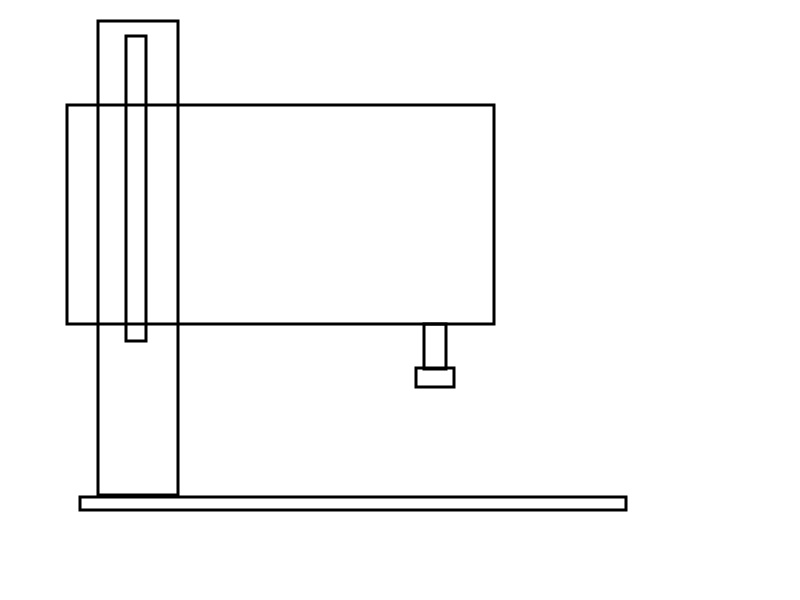

Mir wäre der Weg der rechten Hand von der Platine zum Hebel zu lang. Vorziehen würde ich einen Hebel, der nach unten zur rechten Hand ragt, so dass man Hand und Arm nur sehr wenig bewegen muss, um von der Platine zum Hebel zu wechseln und diesen zu betätigen. Sparsame Bewegungen sind auch eine Frage der Ergonomie. Den Hub würde ich mir immer so einstellen (wollen), dass man den Hebel kaum noch bewegen muss, also so, dass der Bohrer knapp über der Platine steht. Außerdem kann man so besser zielen. Für das Zielen wäre es auch gut, wie einer schon andeutete, wenn man eine zielgenaue, gut erkennbare optische Markierung für die Stelle hat, an der der Bohrer dann runterkommen wird. Ich habe mal an einer teuren Profimaschine gearbeitet. Da war eine Art Sichtschirm, die vergrößert den beleuchteten Bohrbereich mit Fadenkreuz darstellt. Wenn man die Platine dann beidhändig korrekt positioniert hatte, wurde ein Fußpedal gedrückt, und der Bohrer kam dann recht fix von unten kurz durch die Platine. Das war schon ein sehr angenehmes Arbeiten. Vielleicht kann man das hier ähnlich machen. Späne wegblasen (besser: saugen) erscheint mir auch sehr sinnvoll. Am besten so, dass es keinen Zug gibt, also keine Bindehautentzündung o.ä.
@ AleaxandeR: Es freut mich zu lesen dass Du meine Erfahrungen zu Drehzahlregelung (hier: nicht nötig) zustimmst. Für die Beleuchtung: Sieht für mic hnahc Sichtung der diversne Beiträge so aus das es ca. hälftig mit der Lösung so wie sie jetzt ist zufriedne ist. Und die andere Hälfte über Blendung klagt. Nu ja, klar kann man ein Bohrloch zentrisch unter den Bohrer setzen in die Halteplatte. Und so die Bohrung von unten beleuchten. Es macht aber das Kontrukt (so denn die Sache solide ohne Spannpratzen auf dme Tishc stehen soll) mechanisch deutlich aufwendiger. Den irgendwie muß Platzgeschaffen werdne für die LED, und zwar so das man nicht gleich in derne Gehäuse bohrt. Eine daraus darausresultierende Standplatte ist schnell bei 20mm und mehr Dicke -- als Option sicher bei entsprechnenden Mehrkosten denkbar. Wesentlich ist die solide Führung, ist hier schon soweit geben. - Die Feder ist meiner Meinung nach zu stark. Man spürt schlecht, wie viel Druck man auf die Platine gibt. Mit einer etwas schwächeren Feder könnte man den Druck besser dosieren. Aber man kann die Feder ja auch selbst kürzen. Kann man sicher realisieren. Aber soweit ich mich entsinne konnte man die Feder etwas "entspannen"2 - klappt das bei dir? - Wäre es möglich, eine Art Schnellspanner zur Höheneinstellung zu verwenden? Je nach Bohrer, Platine und Bohrunterlage (die TBM1 hat kein Loch in der Bodenplatte) muss die Höhe schon mal verstellt werden. Vielleicht kann ja statt des Hantierens mit dem Sechskantschlüssel ein schneller Griff zum Schnellspanner (wie beim Fahrrad) reichen. Das könnte mna hinkriegne. Ebenso ist bereits angeregt, die Vielzahl der Inbus-Maße zu vereinheitlichen -- das macht dann die Sache schon deutlich angenehmer (a la Modell Ikea-Einheitsknochen). Was die Einstellbarkeit des Hebelweges angeht (@ ehemaliger Bohrknecht): Das haben beide TBM Testmaschinen bereits. Saugeranschluß (nur für Industriegeräte wie WAP, Nilfisk,Alto,Tennant, Scheppach): bieten wir auf Wunsch gegen 5 euro Mehrpreis an. Freut mich aber das hier mal wieder was von den beiden Testern zurückkommt, bitte mahct weiter.
Hallo Zusammen, vielen Dank euch beiden Testern bei eurer guten Arbeit und den Testinfos. Ich möchte mal kurz zusammenfassen: - An der Beleuchtung scheiden sich offensichtlich die Geister. Zwei Tester haben sie OK gefunden, einer findet sie schlecht. --Mein Vorschlag: Ich werde mit Johannes Kontakt aufnehmen und ihm eine andere Lösung Vorschlagen, die er dann testen kann. -Feststellmöglichkeit der Bohrspindel zum einbau der BOhrer. --Das ist ein guter Vorschlag, da hab vorher noch gar nicht darüber nachgedacht. Das lässt sich allerdings nur an meinen neuzubauenden Maschinen verwirklichen, da ich eine Bohrung in die Grundplatte setzen muss. -Es wurde von Alex eine Schnellverstellung des Bohrkopfes zur Tischplatte angeregt. Das gibt es schon bei der TBM2 so dass dort Werkzeuglos verstellt werden kann. --Ich denke, das haben wir mit TBM2 erledigt. -Wärmeentwicklung an TBM2 --Das hat was mit dem Riementrieb zu tun, leider hat jeder Riemen etwas Schlunpf das wiederrum zu Reibung und Wärme führt. Ausserdem fahren wir mit den Drehzahlen am oberen limit der zulässigen Spezifikationen. Das ist für mich noch keine hundertprozentige Lösung doch hatte ich noch keine Zeit nach anderen Riemen zu schauen. Ich habe mit der dritten Maschine die bei mir steht viele Stunden Dauerläufe gefahren und festgestellt, dass sich das Gehäuse nach relativ kurzer Zeit erwärmt, dann aber auch nach Stunden die Temperatur nicht weiter steigt das heißt konstant bleibt. Meiner Ansicht nach ist daher eine Maschinenkühlung nicht erforderlich. Ihr könnt die Testmaschine ruhig in den Keller stellen und mal drei Tage durchlaufen lassen (Stromkosten gehen halt auf eure Rechnung:-) ) -Spiel in der Verdrehsicherung. Wurde von beiden Testern entdeckt. --Das habe ich schon beim Zusammenbauen bemerkt jedoch ist mir damals nichts dazu eingefallen. Das problem ist, dass wenn ich die Messinggleitschuhe zu eng mache, das ganze Ding sich verkanntet, mach ich zuviel Spiel rein dann wackelts. Mitlerweile habe ich einen Test mit zwei Führungskugellager gemacht ( siehe Foto oben) , die den Vorteil haben, dass sich nicht mehr verkannten kann weil das eine Abrollbewegung ist. Ich hab das bei meiner Masch. testweise eingebaut und werde Johannes für die TBM2 einen Testadapter schicken den er relativ leicht gegen den Messinggleitschuh austauschen kann. Dann kann man evtl. auch die Feder etwas abkürzen da dann die Reibung wegfällt. an einer nächsten Masch. werde ich das gleich ohne Adapter so einbauen. Die weitere Vorgehensweise wird so sein, dass ich nach Absprache mit den Testern ihnen noch weitere Zeit zum Testen gebe. Evtl. werde ich Alexander meine zweite TBM2 schicken, dass er auch die Platinenvariante testen kann. Noch immer haben sich sonst keine weiteren Interessenten gemeldet, die sich als Testpersonen zur Verfügung stellen würden. Das finde ich schade zumal wir oben ja gesehen haben wie possitiv sich ein Projek entwickeln kann wenn verschiedene Meinungen und Testergebnisse zusammenfließen. Als vielleicht überlegt sichs der eine oder andre und meldet sich via PN bei mir. Das mit dem irgendwo oben angesprochenen Bohrständer für handerlübliche Maschinen wurde noch nicht vergessen, wurde jedoch aus Zeitgründen noch nicht weitergemacht. Da ich Beruflich zur Zeit etwas im Stress bin, ist es durchaus möglich, dass sich so manche in diesem Gesammtprojekt etwas hinzieht. Das ist jedoch nicht das Anzeichen von fehlendem Interesse, sondern einfach Zeitmangel, da das ganze für mich nebenher laufen muss. Gruß Dani

Andrew Taylor schrieb: [Beleuchtung] > Nu ja, klar kann man ein Bohrloch zentrisch unter den Bohrer setzen in > die Halteplatte. Und so die Bohrung von unten beleuchten. > > Es macht aber das Kontrukt (so denn die Sache solide ohne Spannpratzen > auf dme Tishc stehen soll) mechanisch deutlich aufwendiger. Den > irgendwie muß Platzgeschaffen werdne für die LED, und zwar so das man > nicht gleich in derne Gehäuse bohrt. Eine daraus darausresultierende > Standplatte ist schnell bei 20mm und mehr Dicke -- als Option sicher bei > entsprechnenden Mehrkosten denkbar. Wenn man von unten beleuchten will, stelle ich mir eher eine eigene Anpassung vor, die sich jeder schnell mit einer LED und einem wie auch immer gearteten Kasten, der dann auf die Halteplatte gelegt wird, selber bauen kann. > [Feder zu stark] > > Kann man sicher realisieren. Aber soweit ich mich entsinne konnte man > die Feder etwas "entspannen"2 - klappt das bei dir? Hm, nein, ist hier bei der TBM1 nicht vorgesehen. > Saugeranschluß (nur für Industriegeräte wie WAP, Nilfisk,Alto,Tennant, > Scheppach): bieten wir auf Wunsch gegen 5 euro Mehrpreis an. Wodurch zeichnen sich die Anschlüsse solcher Industriegeräte aus? Und inwiefern ist das für den Hobbybastler geeignet? BTW: Bist du in die Entwicklung bzw. Vermarktung der Platinenbohrmaschine mit eingestiegen?

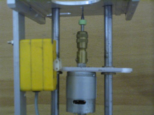

Hallo Dani, habe den Thread gerade erst entdeckt und bin völlig off socks, ob Deiner genialen Leistung. Ich habe ein faible für soliden Maschinenbau und alleine die Fotos Deiner Werke sind beeindruckend! Ich selbst habe so ein Baumarkt-Billich-Teil aus Presspappe, äh, meine natürlich Aludruckguss :( Auch wenn mich die Machart des Teiles eher abstößt, so haben sich 2 Details beim Platinenbohren bewährt: - der Zahnstangenantrieb, der über einen Stern aus 3 Stangen bedient werden kann (somit auch leicht mit dem Daumen nach hinten gedrückt werden kann - inzwischen meine bevorzugte Betätigung) - die Spieljustierung. Der Schlitten hat eine kleine Schraube, die gegen die Zahnstange treibt. Ist auch ne Billichlösung, aber akzeptabel. Dumm nur, dass je mehr man das Spiel reduziert, desto schwergängiger wird das Teil. Wie man sehen kann, habe ich mir einen Adapter selbstgemacht, da der gekaufte nicht in die Bohrung passte (einfach den Kern einer Klopapierrolle in Streifen geschnitten und soviele aufeinander geklebt, dass der Abstand passt. Nicht schön, aber solide). Als Maschine habe ich eine Hobbydrill - die zweite inzwischen. Die erste (die billigste) hielt nicht mal einen Tag, dann waren die Lager ausgeschlagen. Die jetzige ist das nächst teurere Modell und hat sich bewährt. Für die Beleuchtung habe ich mir einfach einige LEDs mit Silikon an den Schlitten geklebt. Damit lässt sich zwar wesentlich besser bohren, aber glücklich bin ich mit der Variante noch nicht. Deshalb wäre für mich der einzige Grund, an der Ecke Geld auszugeben, bzw. an Selbstbau zu denken, die Aussicht, dass ich von unten bohren könnte.
... Fortsetzung Anbei ein Bild der Maschine, die mich auf unzüchtige (laut meines Finanzcheffes) Gedanken brachte. Meine Sehkraft lässt langsam nach, die Feinmotorik ist auch nimmer das, also wären Lupe und parallaxenfreies Sehen unabdingbar. Wenn das ganze dann auch noch per Fußschalter bedient werden kann - genial. Das Original kostet > 1500 Teuronen - für normalsterbliche Einzelstückabnehmer. Also bei dem Preis kam meine Phantasie so richtig auf Touren. Selbst wenn ich mir ein Limit von 400 - 500 Öre setzen würde, denke ich, dass da ordentlich was machbar sein sollte. Wenn Du, Dani, Lust hättest, sowas in der Richtung auf mechanisch solide Füße zu stellen, könnte ich mir vorstellen, dass es vielleicht mehr Interessenten geben könnte. Klar, dass die Maschine dann nix für "Geiz ist geil"-Anhänger is, stellt sich auch die Frage, wieviel Leute inzwischen ihre Platinen machen lassen, bzw. ob es überhaupt genügend Selbstätzer mit (semi-)professionellen Ambitionen gibt. Mir geht es zumindest so - egal wie toll Deine Bohrmaschine auch ist - es bleibt das Problem, dass ich damit nicht positionieren kann. Selbst wenn man noch nen Spiegel o.ä. anbringen würde - es bleibt immer ein "pi mal Daumen". Ganz anders, wenn man eine Lupe vielleicht sogar mit Fadenkreuz hätte und die Platine von unten gebohrt würde. Die Chancen hier mit guten Bohrern auch gute Ergebnisse zu bekommen, sind doch deutlich höher (so ganz subjektiv :) ) - und die Vias könnten statt mit 0.6er Nieten mit 0.4er gemacht werden. Bei so einem Maschinenprojekt wäre ich auch zu aktiver Zusammenarbeit bereit.

> Anbei ein Bild der Maschine So baut man Platinenbohrer (allerdings in stabileren Kästen). > wenn man das mit der Positionierung lösen kann, Das ist per Fadenkreuz gelöst. > Wenn die Wiederholgenauigkeit des Bohrers nicht unter 1/10 mm liegt, > kann man's gleich bleiben lassen. Richtig. > Ich würde mal behaupten, dass die Vertikalführung der > teuerste Faktor sein wird. Jede Floppy führt ihren Kopf genauer und kostet nur ein paar EUR. > Aber was der Vorteil bei der Bohrung von unten sein soll, Bei doppelseitigen ist es letztlich egal, ob man von oben oder unten bohrt, also bohrt man von unten, denn dann geht der Bohrstaub nach unten und es ist nichts im Weg, welches die Sicht behindert. Ob bei einseitigen ein Vorteil oder Nachteil besteht, ist diskussionsoffen.
>> Anbei ein Bild der Maschine > So baut man Platinenbohrer (allerdings in stabileren Kästen). Was den Preis natürlich geringfügig anhebt :D >> wenn man das mit der Positionierung lösen kann, > Das ist per Fadenkreuz gelöst. Genau! Und wenn das Fadenkreuz justierbar ist, braucht man nur einige Probebohrungen ... >> Ich würde mal behaupten, dass die Vertikalführung der >> teuerste Faktor sein wird. > Jede Floppy führt ihren Kopf genauer und kostet nur ein paar EUR. Aber hallo! Der Vergleich passt nicht wirklich. Zum einen ist die Führung bei Floppy, CD, DVD, o.ä. billigster Plastikdruckguss, die Präzision ist nur in einer Richtung gefordert und zum anderen kommt die "Präzision" daher, weil die Position vom Medium "geführt" wird, es wird also aktiv die Position gemessen und geregelt. Beim Bohren sind die Kraftverhältnisse völlig anders, die Vertikalführung darf weder Spiel haben, noch soll sie sich unter "Last" verändern. Es gilt also Präzision in allen 3 Achsen zu erreichen. Das geht nich billich! Deshalb wären hochwertige Lager nicht verkehrt - und präzise/passende Gleitlager gibt es nunmal nich bei Pollin und Co. Gut, man könnte alte Nadeldrucker ausschlachten, aber die haben inzwischen Seltenheitswert ;)
Emmet L. brown schrieb: > ... zum anderen kommt die > "Präzision" daher, weil die Position vom Medium "geführt" wird, es wird > also aktiv die Position gemessen und geregelt. Nicht bei Floppies, die einzige Führung dort ist die Erkennung der Spur 0 per Lichtschranke. Ansonsten ist das einfach ein Schrittmotor, der pro Spur einen Schritt macht. Selbst Festplatten waren lange Zeit so aufgebaut. Erst später genügte die damit erreichbare Genauigkeit nicht mehr (insbesondere auch im Hinblick auf thermische Ausdehnung im Betrieb), und man hat eine analoge Spureinstellung eingeführt (die sogenannte voice coil).

Hi Ho, Die TBM 2 ist heute bei mir eingetroffen, und ich habe, obwohl meine 2. Tochter am Mittwoch erst zur Welt gekommen ist, die Zeit gefunden, um zumindeset einen relativ "kurzen" Blick auf das Gerät zu werfen. Erster Eindruck fuer mich als "Nicht-Mechaniker", solide Verarbeitung, saubere Kanten. Und nun die Punkte die mir auf Anhieb ins Auge gefallen sind :) - Die Grundplatte ist sehr "rutschig" auf einer ebenen Unterfläche und ich (kann ja nur aus meiner Perspektive schreiben) habe keine Anti-Rutsch-Matte auf der Arbeitsflaeche liegen. Deswegen waeren evtl. einfach ein paar Gummi-Füsse (die gibts ja auch ganz flach) nützlich um die "Rutsch-Gefahr" ein wenig zu minimieren. (ich schau mal ob ich welche in der Krabbelkiste liegen habe) - Beleuchtung...hmm ja...ich fands auf den ersten Blick ein wenig dunkel...werde mir das aber die Tage nochmal genauer anschauen mit einem Werkstueck drunter. - Spiel in der Hebel-Mechanik. Der Hebel-Arm zum runterfahren der Maschine hat ein gewisses seitliches Spiel. Ist nicht viel...vielleicht so 2-3mm, hat auch keinen Einfluss auf die Bohrung, verunsichert aber im ersten moment. - Wie schon angesprochen wurde bei der Höhenverstellung : erst tut sich nicht viel (beim losschrauben hinten). Und dann auf einmal "faellt" das komplette Teil runter. Da waere eine begrenzung der "Fall-Hoehe" echt nicht schlecht. Habe mir dazu auch ein paar Gedanken gemacht (Kreative Zigarettenpause quasi). Wie gesagt, ich bin nicht so der Mechaniker, aber vielleicht ist die Idee ja brauchbar : Auf 90° und 270° der Führungsstange eine Nut fräsen, die bis auf die Mindesthöhe der Unterkante des ...aeh..."Kopfteiles" (mir faellt grade leider kein passender Begriff fuer den ganzen Teil inkl. Motor, Hebel-Mechanik etc ein) geht. Habe mal ein paar einfache Bilder angehaengt, damit man mich vlt ein bisschen besser versteht. An der Unterseite des Kopfteiles Messing-Nasen befestigen, die in die Nuten greifen. Damit waere dann auch gleichzeitig das doch etwas stoerende "verdrehen" beim Höhenverstellen beseitigt. (Und das neu aufs Loch Zentrieren) Ich bin mir bewusst, das Messing relativ weich ist als Werkstoff, aber es sollten ja auch keine alzu grossen Kräfte darauf wirken und die Teile koennte man, falls sie wirklich mal kaputt gehen, weil der Kopf mal runter gerasst ist, leicht austauschen, und duerften immernoch günster sein als ein entsprechender Platinenbohrer. (Man is das ein Satz....) Natuerlich koennte man auch andere Werkstoffe nehmen die aehnliche Gleiteigenschaften haben (damit es nicht quietscht oder verkantet) aber ich glaube Messing duerfte die günstigste alternative sein. Soweit erstmal mein Bericht von den 5 Minuten drueber schauen. MfG
Natuerlich die Bilder in meiner Schreibwut vergessen

Vorschlag für folgende abenteuerliche Konstruktion: Ein Brett wird (z.B. mit Schraubzwingen) so an einem Tisch befestigt, dass es vorne übersteht, so 30 cm. Von einem Proxxon MBS140 Bohrständer wird die Bodenplatte entfernt und der Stab nach unten gehend am Brett befestigt - hier ist eure Geschicklichkeit und Kreativität gefordert damit das hält und gerade ist, man wird eine Muffe brauchen. Das Brett bekommt an der richtigen Stelle ein Loch durch das der Bohrer von unten durchtauchen kann. Auf die Oberseite des Bretts kommt ein Scharnier hin, mit dem ein Holz- oder metallischer Arm normalerweise per Feder ein paar Millimeter über dem Brett schwebt, aber auf das Brett heruntergedrückt werden kann, um neben dem Bohrloch die Platine festzuhalten. Es besteht also aus 2 Fingern, die knapp neben dem Loch aufliegen, aber weit genug voneinander entfernt sind und schmal genug sind, damit man noch gute Sicht auf die Platine hat. Die Auflagen werden mit Gummi beklebt, um rutschfest zu sein ohne die Platine zu beschädigen. An den Hebel des MBS140 kommt ein Seil, das geht zum Arm über dem Brett in eine Öse, und wieder nach unten unter das Brett und hat unten eine Schlaufe, einen Steigbügel, ein Pedal welches mit dem Fuss heruntergezogen werden kann. Die Kräfte (durch die Feder am Arm bestimmt) sollten so verteilt sein, dass sich zuerst der Arm über dem Brett auf die Platine senkt, dann erst der Bohrständer den Bohrer zur Platine bewegt. Über das Brett kommt ein Stab an dem ein Kreuzlinienlaser genau das Loch fixiert, und ein Stab der eine Lupe so hält, dass man diese Stelle besonders vergrössert sehen kann. Voila, fertig ist der Bohrständer, der von unten bohrt, der das Loch markiert, der die Sicht vergössert, der den Staub nicht auf die Platine sondern nach unten rieseln lässt, der die Platine festhält bevor man bohrt, und das alles für ein paar Euronen mehr als ein MBS alleine gekostet. Nur verschieben muss man die Platine noch mit den Händen, doch das Gefühl, welches man im Fuss hat um den Bohrer 'abzusenken', ist besser als ein elektrischer Schalter der per Servomotor den Bohrer eintauchen lassen würde, wie es die professionellen kommerziellen Geräte machen. Und wenn die Platine fertig gebohrt ist, montiert man das Brett mit dem ganzen Kram einfach wieder vom Tisch ab und packt es in den Schrank.
Herbert Z. schrieb: > Also Du musst mich jtzt nicht für blind halten! Aber zum Bohren von > Leiterplatten reicht es halt nicht mehr ohne Hilsmittel.Aber das trifft > früher oder später wohl jeden von uns.Bei SMD ist SOT gerade noch mit > Lupe und langsames atmen sauber mit einem Kolben zu löten. > Was für eine Aussicht <grübel> > Das mit dem Plexiglasstreife will ich nochmal erklären. > [..] OK, also als Fadenkreuz.

hier mein Vorschlag: Da der Bohrerhub ja nur max 3mm betragen muss, einfach die Elastizität einer Kunststoffplatte ausnutzen. Durch das Eigengewicht wird das Gebilde runtergezogen (braucht noch einen Anschlag) und mit dem Pedal raufgezogen. Als Bohrmaschine z. B. eine Proxxon Peter
#1497163
Hallo Peter L. Der Kunststoffstreifen vibriert zu stark, trotz 8cm Breite wird er sehr torsionsempfindlich. Genaue Löcher sind damit nicht möglich, Hartmetallbohrer brechen. Wenn die Fadenkreuzplatte zur Vermeidung einer Parallaxe direkt auf der Platin aufliegt, bohrst du an ohrer wichtigsten Stelle ständig in die Platte. Aber die Zeichnung zeigt sehr schön, wie ich mit das mit Pedal oder Schlaufe so vorgestellt habe.
#1497174
Parallaxe habe ich keine weil ich ja senkrecht draufschaue, das Plexiglas kann also ein paar mm über der Leiterplatte "schweben", der Bohrer darf sie nicht berühren. Wegen der Torsion habe ich mir auch schon Gedanken gemacht, wenn die Kraft mittig auf den Kunststoffstreifen trifft, dürfte sich nichts verdrehen. Die Bohrerbewegung in Längsrichtung durch den Radius des Hebels müsste um die 0,01mm bei 3mm Bohrerhub sein.
#1497226
Hallo beisammen! Also ein Fadenkreuz ist wesenlich schlechter zum ausrichten der Leiterplatte.Ich hatte das auch geplant aber im Vergleich mit einer kleinen Bohrung im Plexigasstreifen war selbiges eindeutig besser als das Fadenkreuz. Testet das mal! Mein Fadenkreuz hatte ich profisorisch mit einer Anreißnadel erstellt.Der Abstand des Plexistreifens soll etwa der Stärke eine Epoxiplatine entsprechen HFG Herbert
#1497282

Ich habe oben eine Skizze angehängt. Das Ganze soll eine Tischplatte darstellen. Unterhalb ist die Bohrvorrichtung eingezeichnet.Grau ist der Kunststoffstreifen der die Bohrmaschine hält, in der Zeichnung noch mit 5mm drin, bestellt habe ich jetzt 10mm. Der Kunststoff ist hinten festgeschraubt und vorne soll er leicht federn.
Achso, jetzt ja.... Auch wenn die Bohrerbewegung unter 1 mm liegen duerfte, koennte ich mir vorstellen das der nicht wirklich senkrechte Bohrhub zumindest zu schnellerer Abnutzung der Bohrer fuehren koennte... Die zwar aufwendigere, aber "geradere" Methode einer Führung und 2 seitiger Kraft-Übertragung durch 2 "Seile" stelle ich mir da sicherer und verschleissfreier vor (auch in hinsicht auf die Abnutzung des Lagers der Bohrmaschine/Proxxon etc). Evtl. waere auch ein einfaches 90° Winkel Bohrfutter eine alternative um die Quer-Kräfte nicht direkt in die Aufnahme der Maschine zu fuehren. Nobel geht die Welt zugrunde, und man koennte das ganze per Schrittmotor hochfahren lassen... MfG
#1498972
bei 3mm Bohrerhub und 400mm Hebellänge, bewegt sich der Bohrer nur 0,01mm aus der Senkrechten.
Aber auch nur wenn du den Bohrer 100%ig senkrecht eingebaut hast... Hast du eine Uebersetzung fuer das Fusspedal geplant ? Ansonsten brauchst du ja einen echt sensiblen Fuss um die 3mm feinfuehlig genug hinzubekommen denke ich, oder eine art Kraftbegrenzer ? MfG

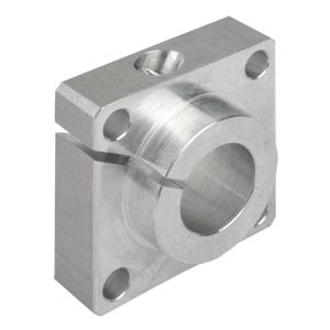

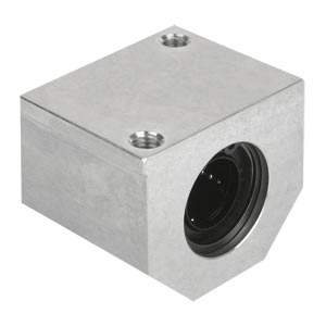

Hallo beisammen ! Mit großem Interesse verfolge ich Euere Beiträge in Sache "bohren von unten". Viele Wege führen nach Rom sagt man immer.Naja alle welche noch sehen wie ein Adler das kann werden auch mit normalen Maschinen glücklich werden.Als Anhang habe ich einmal fertig zu beziehende Teile für Euch drangehängt ...als inspiration gewissermassen.Das eine Teil ist ein Linearkugellager für zb.in meinem Fall 12 mm h9 Wellen.Das andere Drum ist ein Flanschwellenbock um zwei wellen für zwei dieser Linearlager Nebeneineander auf eine Grundplatte zu montieren.Verbindet man diese beiden Lager mit zb. der "Motorbrücke " dann hat man einen leichtgängigen spielfreien Motorlift. Zu Hause ohne Werkstattausrüstung kann ich nur Löcher bohren ,senken und Gewinde schneiden. Wie die Motorbrücke ausschaut bestimmt der Antriebsmotor.Das kann sehr unterschiedlich sein.Ich habe einen Motor von Pollin. Der hat eine 5mm Achse und dafür habe ich mir von jemanden eine Aufnahme für Micromot Spannzangen drehen lassen. Soviel heute zu meiner Idee und wie ich mir das gedacht habe. Aber wie schon erwähnt: Viele Wege führen nach Rom.Spass kann jeder machen. MFG Herbert
Hi, waere fuer mich interessant zu erfahren wo die zu beziehen sind die Teile... Ich spiele gerade mit dem Gedanken, mir eine kleine Fraese zu bauen (nur fuer Platinen und evtl. leichtes Holz, Acrylglas etc, also weiche Materialien), und da ist mir eine günstige Quelle fuer Lager und Boecke leider noch nicht untergekommen... MfG
#1501191
Hallo Sascha!
Wenn Du imm Google mit "Flanschwellenbock bzw Linearlager" suchst wirst
du immer fündig.Norelem zb oder Mädler.Für höhere Belastungen würde ich
dir Gleitlager im selben Gehäuse empfehlen .Sie sind höher belastbar als
Kugellager.Beide gezeigten Teile sind von vielen Firmen zu haben. Die
Preise sind allerdings manchmal krass Unterschiedlich .Fix bin ich da
auch noch nicht.Gleitlager meine ich gibt es billiger.Das net ist
ergiebig.Aber nicht alle Anbieter liefern für den Kleinen
Endverbraucher.Die Zwei genannten schon.
MFG Herbert

Hallo zusammenm, wie angekündigt, meine Gedanken zum "Von unten Bohren" in Form einer konstruierten Zeichnung. Kurze Beschreibung: Linearführung über 2 Säulenführung mit Kugelbuchsen. Gestell aus 2mm Edelstahlblech. Hub 6mm, über Exzenter, angetrieben von einem Modellbauservo. Grobhubeinstellung über einen Kipphebel. Ca 30mm, auf oberer Pos blockiert die Spindel (6kt) zum Bohrerwechsel. Spindelantrieb: bewärter DC- Motor, beidseitig Kugelgelagert. Direktangetrieben. Nur Spannzangeneinsatz möglich. Bohrlochnavigation über Plexiglasstreifen. Tischgröße ca DIN-A4, Höhe ca. 140mm. Leider kann ich zu dem Preis noch nicht viel sagen, da ich die Blechteile erst noch kalkulieren lassen muss, ich hoffe dass der Preis ebenfalls unter 100E liegen kann. Bitte schreibt mir eure Meinung zu der Konstruktion. Besonders über die Möglichkeiten zur Bohrlochnavigation wurde ja schon viel geschrieben, ich könnte für die verschied. Möglichkeiten noch Bohrungen im Grundkasten vorsehen. (Da Laserteil keine zusätzlichen Kosten) Kennt zum Beispiel jemand einen günstigen Laser-Pointer für den ich dann einen Halter vorsehen könnte. usw. Die Fertigung der TBM2 geht weiter, jeder der eine TBM2 bei mir vormerken lies, hatt selbstverständlich auch das Anrecht statt dessen eine neue (noch Namenlose) Masch. zu bekommen. Als Pilotmaschinen werde ich 3 Masch. fertigen. Gruß u. auch noch gesegnetes neues Jahr Dani
#1538132
Prost Neujahr Daniel, endlich ein konkreter Entwurf. :-) Und noch dazu ein sauber konstruierter, mir gefällt insbesondere der Excenter, da er leicht zu fertigen ist. Ein paar Anmerkungen möchte ich zur Diskussion stellen, es ist ja wohl noch Entwurfsphase. Der Hub über Modellbauservos ist riskant. Für eine durchschnittliche Platine sind mehrere hundert Hübe erforderlich. Ob das ein einfacher Servo mit Kunststoffgetriebe lange durchhält? Diejenigen mit Metallgetriebe sind aber furchtbar teuer. Vllt. geht es ja auch mit einem Schrittmotor plus kleiner Untersetzung. Falls der DC-Motor durch einen Brushless-Typ ersetzt wird, kann der ganze Aufbau kompakter werden. Z.B. kann man bei Conrad einen unter dem Suchwort "Innenläufer" finden. Der kostet mit Steuerung zwar um 40 Eur, ist aber recht klein (40mm lang, 25 mm im Durchmesser) und sehr leicht. Umbedingt noch eine Staubabsaugung vorsehen. Der abrasive Bohrstaub fliegt sonst direkt in die Mechanik. Gruß, Guido
#1538198
Der Extenter ist unnötig, da ein Servo sowieso nur wenig Weg hat, und es auch lineare Servos gäbe. Die gebogenen Blechteile für's Gehäuse machen das ganze unnötig aufwändig und teuer. Du brauchst meiner Meinung nach nur - Bodenplatte, plan, nicht U-förmig gebogen wie bei dir, dick genug um Stangen nach unten senkrecht montieren zu können, wie bei dir mit 2 Schrauben - den Motor mit fest auf der Achse montierter Spannzange - 2 (du hast nur 1 die dafür extrem lange Lagerhülsen hat) Platten mit Loch gross genug um den Motor zu spannen bzw. am Motorschild festgeschraubt zu werden und 2 Lagern am anderen Ende - Modellbauservo, an der Bodenplatte montiert, der direkt in eine Motorführung eingreift - und irgendeine Kiste unten drumrum um das alles zu verkleiden und den Staub zu sammmeln. Als Kiste nimmt man was handelsübliches (nicht zu grosse Holzkiste, Tupperdose), als oberes Blech tun es 1.5mm Stahlblech, als Stange 10mm Silberstahl, als Lagerhalterungen 5mm Alu. Die einzige Bearbeitung besteht aus: - Gewindelöcher in abgelängte Stangen - 2 Platten ausschneiden und je 3 Löcher reinfräsen, in 2 Löcher Lagerbuchsen einpressen, dann noch Löcher für Schauben um Motor festzuhalten - Grundplatte mit 9 Löchern versehen (1 für den Bohrer, 2 für die Stangen, 2 um den Servo anzuschrauben und 4 um das Blech auf die Kiste zu schrauben). Sorry, das kann keine 20 EUR kosten selbst wenn man als Grundplatte dasselbe Material nimmt wie für die Lagerplatten, dazu Motor mit Spannzange und Servo und Kiste und deine Fadenkreuzmimik, also selbst Mit Servoansteuerungselektroniktaster sicher unter 100.
#1538506

Hallo! Ich habe gerade ein Bild von dem Motor gemacht der später mal die Arbeit verrichten soll.Es handelt sich um einen Johnson Gleichstrom -Motor welcher maximal 200 watt leisten soll.Viel zu viel eigentlich zum bohren von Leiterplatten aber er war bei Pollin mit knapp 5 euro sehr günstig. ER besitzt eine Welle von 5 mm die etwa 11mmm beidseitig herausragt.Darauf habe ich eine Spannzangenaufnahme montiert welche die Spannzangen aufnehmen kann die bei meiner Proxxon Tbm 220 dabei waren.Diese Aufnahme ist in Heim und Technik Manier nicht zu machen,da die Original Spannmutter ein 3/8 Zollgewinde besitzt.Alternativ könnte man diese auch neu fertigen aber mit einem metrischen Gewinde. OK, soviel zum Anfang damit es später nicht zuviel auf einmal wird... MFG Herbert
#1539165
Ungefähr so wäre der dann unter einem Bohrtisch ontiert, wenn man es mit Servo antreibt, aber ich denke inzwischen, daß das viel zu aufwändig und damit teuer ist. Besser scheinen mir 2 ineinanderpassende Rohre als Führung, das innere ist gross genug um den Motor aufzunehmen, und mit einem Schlitz in einem Rohr und einem Zapen im anderen verhindert man das Verdrehen (muss nicht so genau sein). Wenn man die Rohre fertig bekommt, entfallen damit alle präzisionskritischen Bauelemente. Statt einem Servo könnte man auch einen Gummiball "Peleusball" unter den Motor legen, der per Schlauch mit Wasser gefüllt mit einen zweiten Gummiball verbunden ist, den man als Fusspedal verwendet. Dann ist auch der Teil ohne jegliche Bauprobleme (und Elektronik und damit Henne und Ei Problem) erledigt.
#1539486

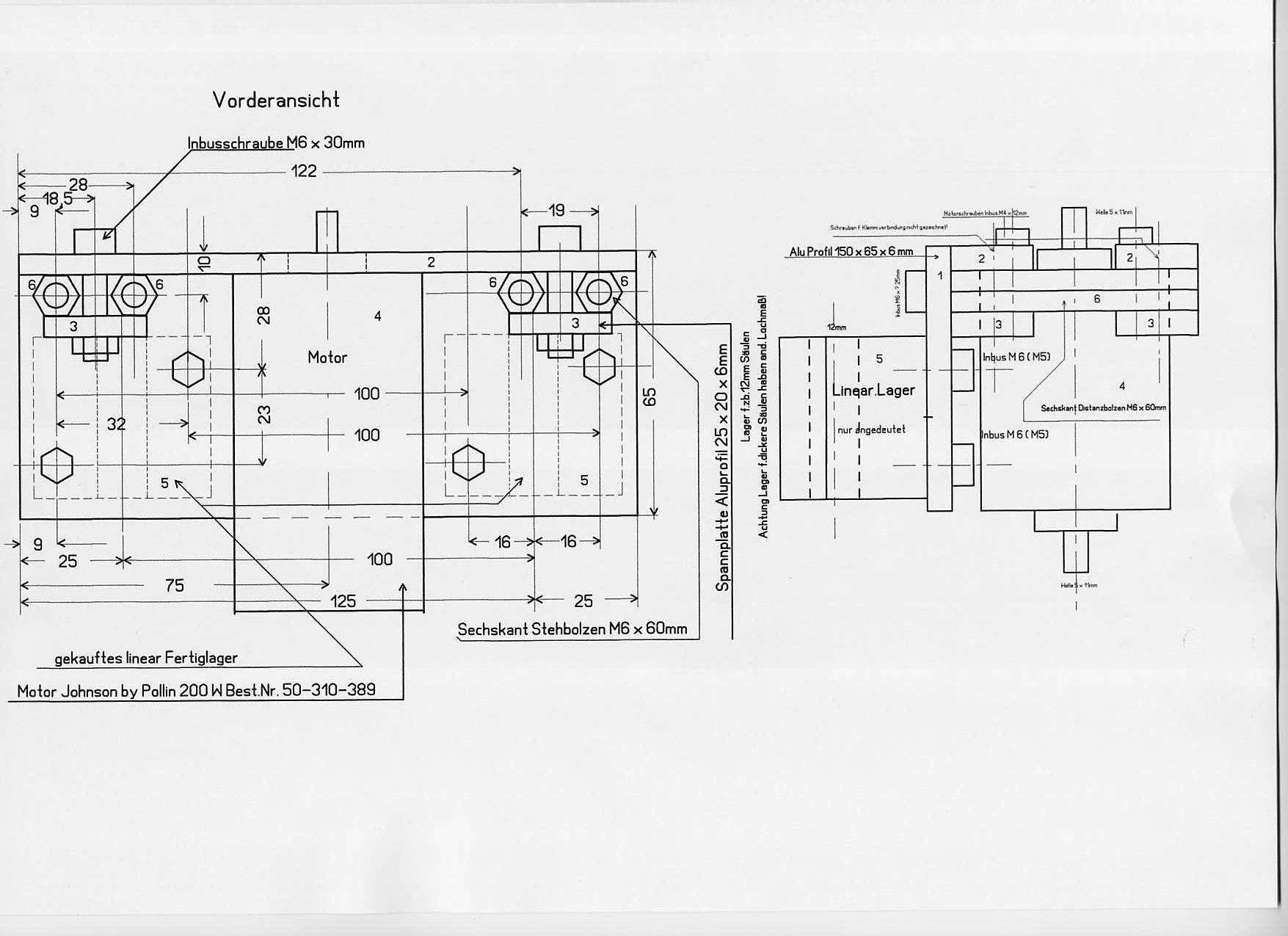

Hallo! Ich habe einige meiner Skizzen nach PNG konvertiert und zur Besichtigung freigegeben.Leider besitze ich kein Zeichenprog mit dem ich dreidimensional darstellen kann.Ich missbrauche zum "malen" mein Sprint Layout. Nicht perfekt aber besser als händisch. Unsichtbare Bereichen die man normalerweise Strichelt habe ich eingespart. Dargestellt ist der komplette Motor-Lifter mit fertig zu kaufenden Linearlagern für 12 mm Säulen.Die gleichen Lagergehäuse gibt es billiger auch mit Gleitlagern aus Spezialkunststoff.Die halten sogar mehr aus als Kugellager,laufen aber nicht ganz so leicht. Einen Flanschwellenbock mit dem man die Säulen auf der Grundplatte befestigen könnte habe ich schon mal gepostet.Hier schwanken die Preise sehr aber bei Mengenrabatt wird auch noch günstiger.Ich benötige nur zwei,das kostet halt.Mit Werkstatt bieten sich aber auch noch andere Lösungen an.Ich würde meine Arbeitsplatte über vier M8 Gwwindestangen mit einer Grundplatte aus Alu 5mm verschrauben.Vorteil:Mit Muttern als Auflage ist die Arbeitsplatte justierbar,sodass man eventuelle Winkelfehler korrigieren könnte.Ein allseitig geschlossenes Gehäuse eventuell aus Sperrholz zur Geräuschdämmung und Staubfang ist bei mir möglich aber die Bohrpraxis wird die notwendigkeit zeigen. Genug für heute MFG Herbert
#1539489
Hallo! Ich fürchte ,da ist etwas mit den angehängten PNG Dateien schiefgelaufen. Ich erhalte nur ein schwarzes Bild... Weiß jemand Rat?
Hallo, die Bilder sind perfekt. Gruß Paulo M.
