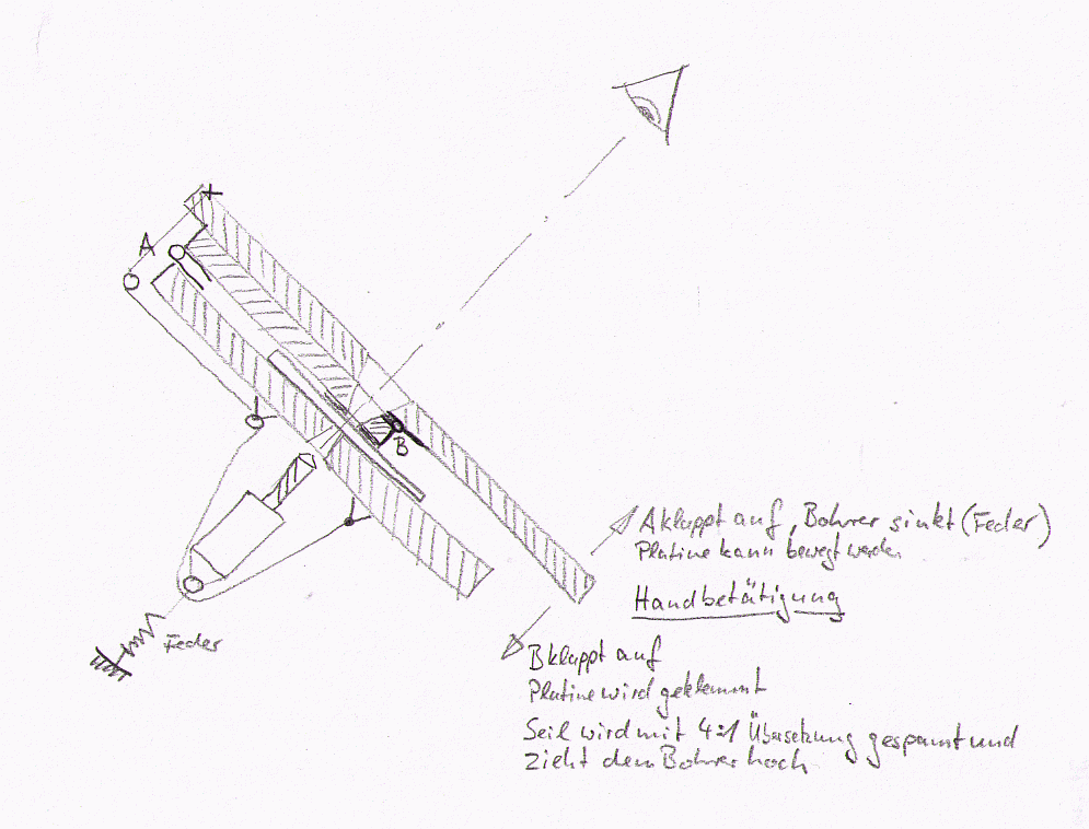

Hier mal eine Skizze für den am Pappmodell ausgeknobelten handbetätigten
Betätigungsmechanismus. _Die Führung hab ich zum leichteren Verständnis
mal weggelassen!_
Ich hoffe die Skizze ist eingängig genug, ich hab hier gerade nur
*C*artboard *A*ided *D*esign :D und meine vom Kaffee zittrige Hand.
Man würde also als Rechtshänder vor dem Gerät sitzen, den Hebel unten in
der Mitte leicht anheben, mit der anderen Hand die Platine ausrichten,
den Hebel wieder senken. Drückt man jetzt weiter nach unten, ist der
Winkel beim Scharnier A = 0° und B beginnt sich zu öffnen. Dabei wird
erstens die Platine geklemmt und zweitens an der Oberseite an einer
Schnur gezogen, die mittels einer Flaschenrolle hinter dem Bohrantrieb
denselben durch die Arbeitsplatte drückt.
Der Linkshänder? - Tauscht die Hände!
Beim Text mit der Übersetzung hab ich übrigens einen Denkfehler drin -
hinter dem Bohrer ist eine Flasche (2:1), aber der Hebel ist 1:1 .

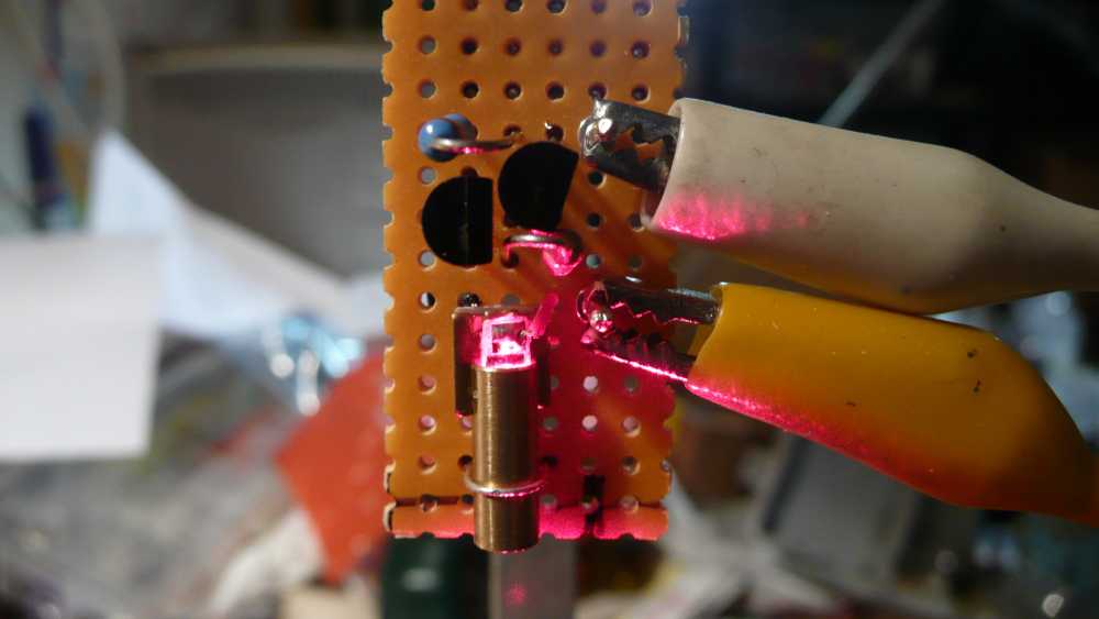

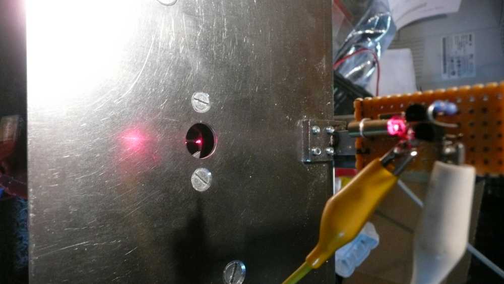

Wenn von der Bohrerseite ein Licht durch das noch ungebohrte Lötauge
scheint, wird das Ausrichten simpel - man muß nur den Leuchtpunkt unten
im Trichter konzentrisch platzieren, bevor man durchzieht.
Wenn Man den Hebel wieder loslässt, zieht eine Feder den Motor zurück,
so daß der Bohrer auf jeden Fall wieder klarkommt, bevor die Klemmung
der Platine endet.
Die Bohrer sollten also am Leben bleiben.
Nächtle,
 Peter

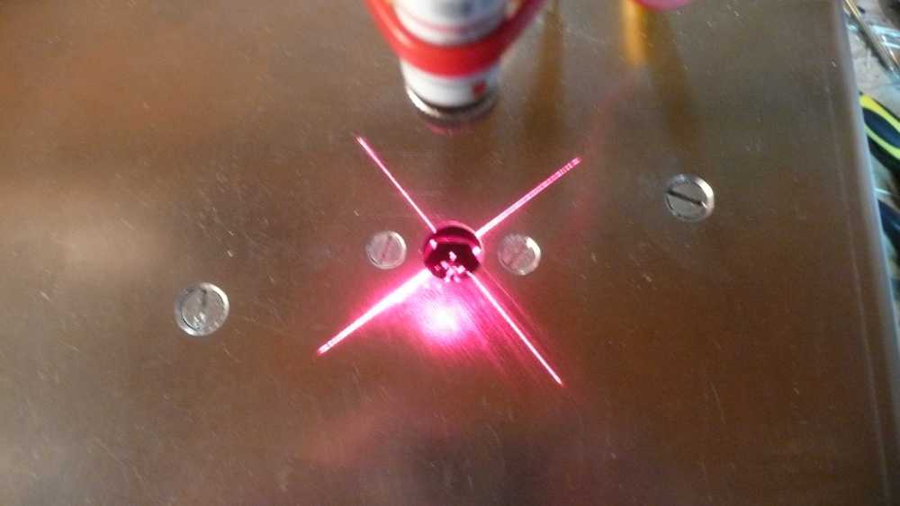

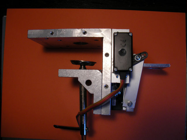

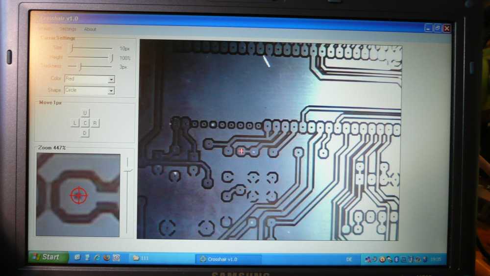

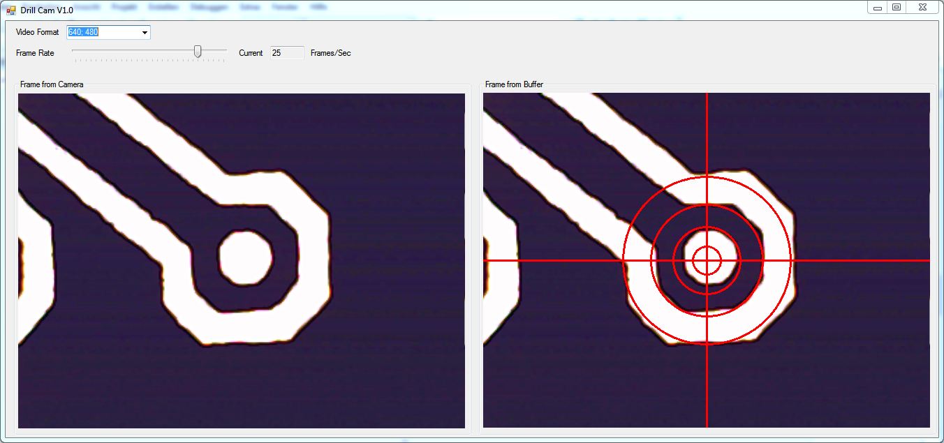

Ich habe mir eine Bohrvorrichtung gebaut, die mit einem Modellbauservo
einen Dremel von unten nach oben drückt.
Ausgelöst wird der Bohrvorgang durch einen Fußschalter und gesteuert von
einem AVR.

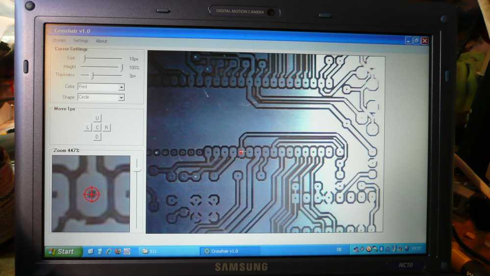

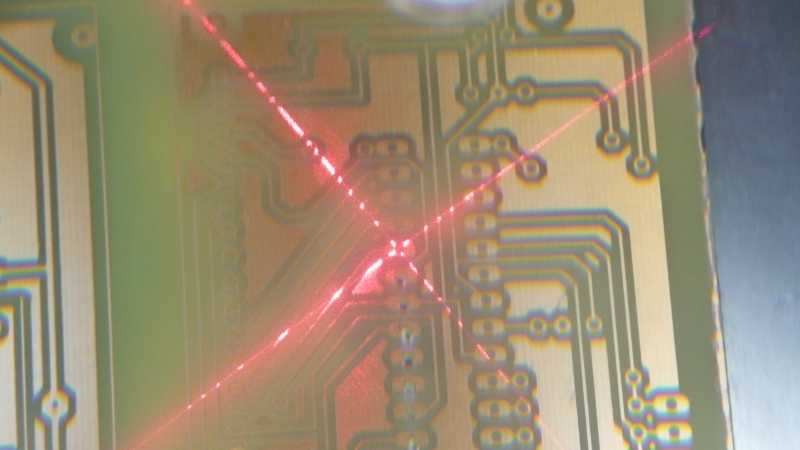

Auf der Oberseite der Vorrichtung ist eine Webcam befestigt, die die
Sicht auf die Platine zeigt. Das dazugehörige PC-Programm blendet über
das Videobild ein Fadenkreuz, mit dem man die Platine genau
positionieren kann.
Der Kupferring auf dem Screenshot hat einen Innendurchmesser von 0,3mm.
Wie man sieht, kann man damit recht genau positionieren!

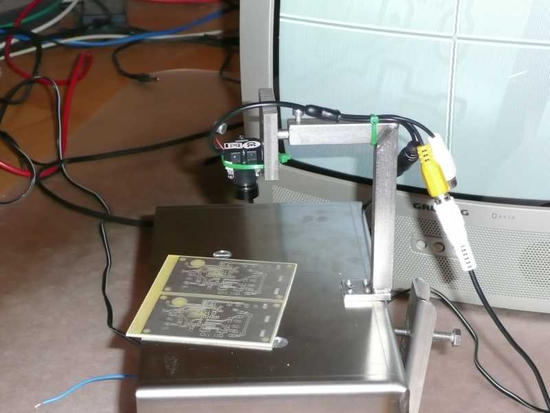

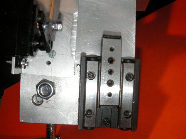

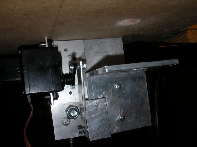

#1546594
@Tom
hier noch ein paar Fotos. Die Linearführung hatte ich mal bei eBay
ersteigert. Auf ihr ist ein Aluwinkel 60x60 befestigt, der den Dremel
hält. Der Servo ist ein MG995 mit Metallgetriebe. Über einen Alustreifen
schiebt er den Dremel nach oben oder unten. Zur Befestigung am Tisch
habe ich zwei weitere Aluwinkel verwendet. In dem unteren ist ein
Gewinde für die Feststellschraube. Oben noch eine MDF-Platte und eine
Halterung für die Webcam und das wars mit der Mechanik.
Gast #1546746
Sehr schön gemacht,
wenn ich auch als Winkel etwas mehr Materialstärke als sinnvoll erachten
würde, um Vibratioen zu dämpfen.
Die Idee, die Kamera als unveränderbare Zieleinrichtng zu benutzen,
könnte bei aktuellen WebCam-Preisen sogar kosteneffektiv sein.
Gast #1546967
Vor allem ist es mit Kamera auch sicher!
Wenn man schlecht sieht und darum mit den Augen nahe ans Bohrloch muss,
kann der Bohrer ruhig mal brechen und durch die Gegend fliegen.

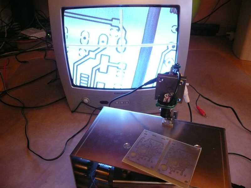

Persönliche Seite #1548945
Auch mein Respekt für Deine schöne Lösung!
Das mit der WebCAM ist gut für den, der schon eine hat, für alle anderen
könnte es die perfekte Entschuldigung sein, sich eines dieser
USB-Mikroskope zu holen - die haben LEDs zurschattenfreien  Ausleuchtung
meist schon eingebaut (Ringlicht). Das USB Mikroskop kann man ja auch
für andere Basteleien benutzen.
Jetzt bräuchte man nur noch einen Beißschalter... - manche haben halt
kein Feingefühl in den Beinen.
Persönliche Seite #1548963
Je mehr ich darüber nachdenke, um so begeisterter bin ich.
Man kann die Vorrichtung vorne an den Tisch klemmen (=>keine Löcher in
den Tisch)
Gebohrt wird senkrecht, gezielt waagrecht - der Bildschirm ist meist eh
schon auf die ergonomisch beste/angenehme Position eingestellt.
Vergrößerung war bei meiner Lösung gar nicht drin, die 45° Schräge war
ein Kompromiss zwischen lahmen Armen oder lahmen Genick nach einiger
Zeit bohren.
USB-Mikroskop mit Mini-Stativ und Ringlicht geht für unter 40€ her, und
ist mehrfach verwendbar.
Welche Servogröße hast Du denn bitte benutzt?
Gast #1549195
USB-Mikroskop brauchs du nicht. nimm eine normale USB Kammera und halte
eine Sammellinse (Lupe) genau (ganz nahe, also drann) vor die Optik.
Muß mal etwas probieren. Oder drehe die Linse der Web-Cam ganz weit
raus.
(geht nicht bei jeder Cam)
#1549233
Vielen Dank für die positiven Rückmeldungen! Ich freue mich über die
Resonanz und werde in den nächsten Tagen mal meine Webcam-Software ein
bisschen weiterentwickeln, da sie derzeit auf meine spezielle Kamera
zugeschnitten und außerdem noch sehr spartanisch ist.
@MaWin: Danke für den Vorschlag. Was für ein Material hältst du für
angemessen? Ich habe hier noch einen 6mm starken Stahlwinkel in der
Bastelkiste...
@Peter Fischer: Du brauchst kein Feingefühl in den Füßen ;-) Du trittst
auf den Schalter und solange der Fuß unten ist, fährt der Servo die
Bohrspindel mit einer vorgegebenen Geschwindigkeit hoch.
An ein Mikroskop hatte ich auch erst gedacht, aber keins gefunden, das
meinen Preisvorstellungen entspricht :-) Mit der Kamera klappt es aber
auch super.
Der Servo ist ein MG995 (55g, 10kg/cm).
@Andi: Genau! Die Linse der Webcam fällt schon fast heraus, soweit ist
sie aufgedreht.

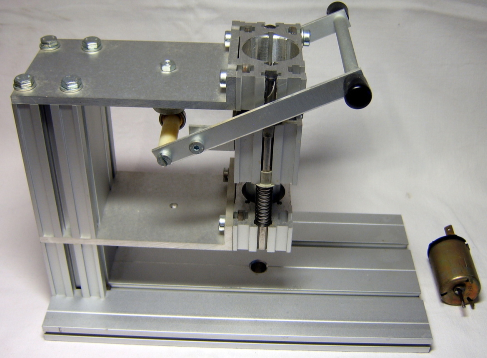

Moin,
die Lösung mit der Kamera ist wirklich Klasse. Hat jemand eine Quelle
für eine komplette Spannzangeneinheit? Die Spannzangen alleine, auch die
Überwurfmutter kann man bekommen - aber die Spannzangenaufnahme hab' ich
nicht gefunden.
Einhart

OP #2071472
nun finde ich endlich Zeit, ein Bild von der  TBM3 Maschine
einzustellen.
Folgende Punkte wurden realisiert:
- automatischer Bohrhub (6mm) über Tasterdruck. (Kurzer Impuls löst
einen automatischen Bohrzyklus aus.
- Bohrerpositionverstellung über leicht zugängliche Einstellspindel.
(notwendig für unterschiedlich lange Bohrer.)
- Alternativ kann auch von Hand gebohrt werden.
- Spannzange mit 5 Einsätzen.
- Bohrerwechsel leicht von oben möglich. (Spindel blockiert beim ganz
herausfahren der Spindel automatisch, so dass nur die Spannzangenmutter
gelöst werden muss
- DC-Motor für Bohrhub kann zur Bohrgeschwindikkeitsveränderung beliebig
eingestellt werden.
- Spindeldrehzahl kann über Spannungszufuhr stufenlos eingestellt
werden.
Freue mich, dass sich nach wie vor einige mit dem Thema Platinenbohren
auseinandersetzen. Das zeigt mir, dass es hier noch manche
Verbesserungen geben kann.
Die nun hier vorgestellte Maschine besteht nur aus wenigen
Fertigungsteilen und könnte durchaus preiswert als Serienteil gefertigt
werden.
Die erste Testmaschine wird sich in wenigen Tagen auf dem Weg zum ersten
Tester machen. Hier werden dann (hoffentlich) Erfahrungsberichte
ausgetauscht.
Sollte tatsächlich das "von unten bohren" durch ein Patent geschützt
sein, so lasst es uns hier im Forum bitte wissen.
Ganz sicher bin ich mit jedoch, dass mein System mit der
Exzenterverstellung inkl. Einstellwippe noch nicht gebaut wurde u. auch
kein Patent besteht.
Gruß Dani

manuell verstellbarer Linse zum Scharfstellen. Evtl kannst Du jetzt noch
eine kleine Glasscheibe vor die Kamera montieren als Staubschutz. Dann
brauchst Du nur noch eine Videoapplikation mit eingeblendetem Fadenkreuz
und voila!
Einfacher und billiger und präziser geht's m.E. nicht (natürlich nur,
wenn man einen Computer parat hat...).

Zum zentrieren könnten folgende Lösungen erfolgen.

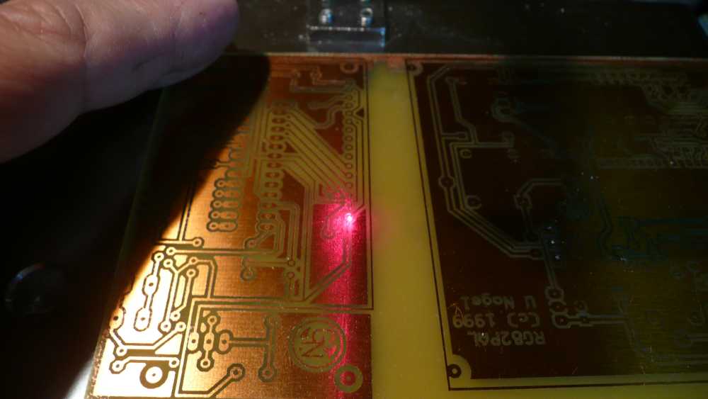

1. Laserpionter der von oben auf das Bohrloch leuchtet
2. Laser Crosshair welches ein Fadenkreuz von oben auf das Bohrloch
   projiziert
3. USB Kamera mit PC/Laptop und einer App die ein Kreuz auf dem Monitor
   zur Zentrierung generiert.
4. Eine FBAS Kamera und einer Fadenkreuz OSD Einblendung für FFS bzw.
   TFT Monitor.
Aber um den Preis der Maschine bei den gesagten 100€ zu belassen kommen
nur die ersten beiden Lösungen in Frage. Alles andere ist dann Optional.
Optional wäre auch eine Einrichtung die die Platine beim Bohren auf den
Bohrtisch drückt.
Auch eine Bohrstaubabsaugung wäre nicht schlecht.
Ich habe mich mal an die 4te Lösung zum zentrieren des Bohrloches
gewagt.
Habe die Schaltung im Progforum gefunden und nachgebaut.
Dani hat mir dann noch einen passenden Halter gebaut.
Dies hat den Vorteil dass man nur ein kleines TFT und ein Kameramodul
braucht.
Das TFT wird dann (wenn es da ist) oberhalb der Kamera auf dem Halter
montiert. Habe mal ein paar Fotos geschossen wo ich einen kleinen
Röhrenfernseher angeschlossen habe. Als Kamera kommt eine schwarz weiße
zum Einsatz (hatte ich noch rumliegen). Somit ist es eine Stand Alone
Lösung ohne PC.
Günter

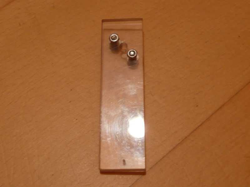

> Zum zentrieren ist ein Stück Plexiglas über der
> Bohröffnung montiert in dem eine kleines Loch (1mm) gebohrt wurde.
> Dieses Loch soll dann als Zentrierung dienen in dem es das Bohrloch der
> Platine abdeckt. Über die Taste wird dann der Bohrhub ausgelöst. Das
> Verfahren hat sich in der Praxis als nicht Praxistauglich erwiesen. Weil
> dann immer im 90 Grad Winkel über das Bohrloch im Plexiglas schauen
Leider sieht man weder bie dir noch bei Daniel wie das gebaut wurde.
Normal wäre: Eher dickes Plexiglas (5mm), welches am Ende auf einem
Abstandhalter von 2mm festgeschraubt ist, aber leicht nach unten zeigt,
so daß es über dem Loch bei einer 0.5mm Platine ebenso wie bei einer
1.6mm Platine fest aufliegt und die Platine runterdrückt.
Auf der Unterseite eingefräst/eingekratzt zwei Linien, die sich exakt im
Bohrloch kreugen, z.B. mit roter Farbe auslegt. Im Zentrum ein Loch
welches grösser ist als jedes Bohrloch, also so 2mm bis 5mm. Im
Endeffekt wird also mit den beiden Linien das Loch anvisiert, und weil
die direkt auf der Platinenoberseite aufliegen, gibt es keinen
Parallaxeneffekt.

Die Kamera habe ich installiert, weil ich dann meine Maschine auch damit
ausrüsten werde. Ist für mich die beste Lösung. Alles schön groß auf
einen Monitor das schont die Augen.
Ich Denke mal das eine Laserpointer bzw. ein Laser Crosshair zum Einsatz
kommen wird.
Denn diese Sachen gibt es preisgünstig beim Chinesen und kosten ca. 5€.
Damit kann man dann auch von vorn (seitlich) auf das Bohrloch schauen
und so das Bohrloch und Bohrer ohne Probleme genau zentrieren, so
jedenfalls die Theorie.
Warte noch auf die Teile aus Hongkong, dann werde ich alles ausprobieren
und dann sehen wir ob es so in der Praxis funktioniert wie ich es mir
denke.
Werde dann auf alle Fälle hier dann noch weiter berichten.
Günter

> Es fehlt das Fadenkreuz auf der Unterseite des Plexiglases
> (und hoffentlich liegt es dort auf der Platine auf).
Wenn das Plexiglas auf der Platine aufliegt und der Boher kommt dann von
unten durch die Platine ... was meinst Du passiert dann?
Was ich mir vorstellen könnte wäre ein U-Ausschnitt an unteren Ende des
Plexiglases wo man dann ein Fadenkreuz einlässt.
Günter

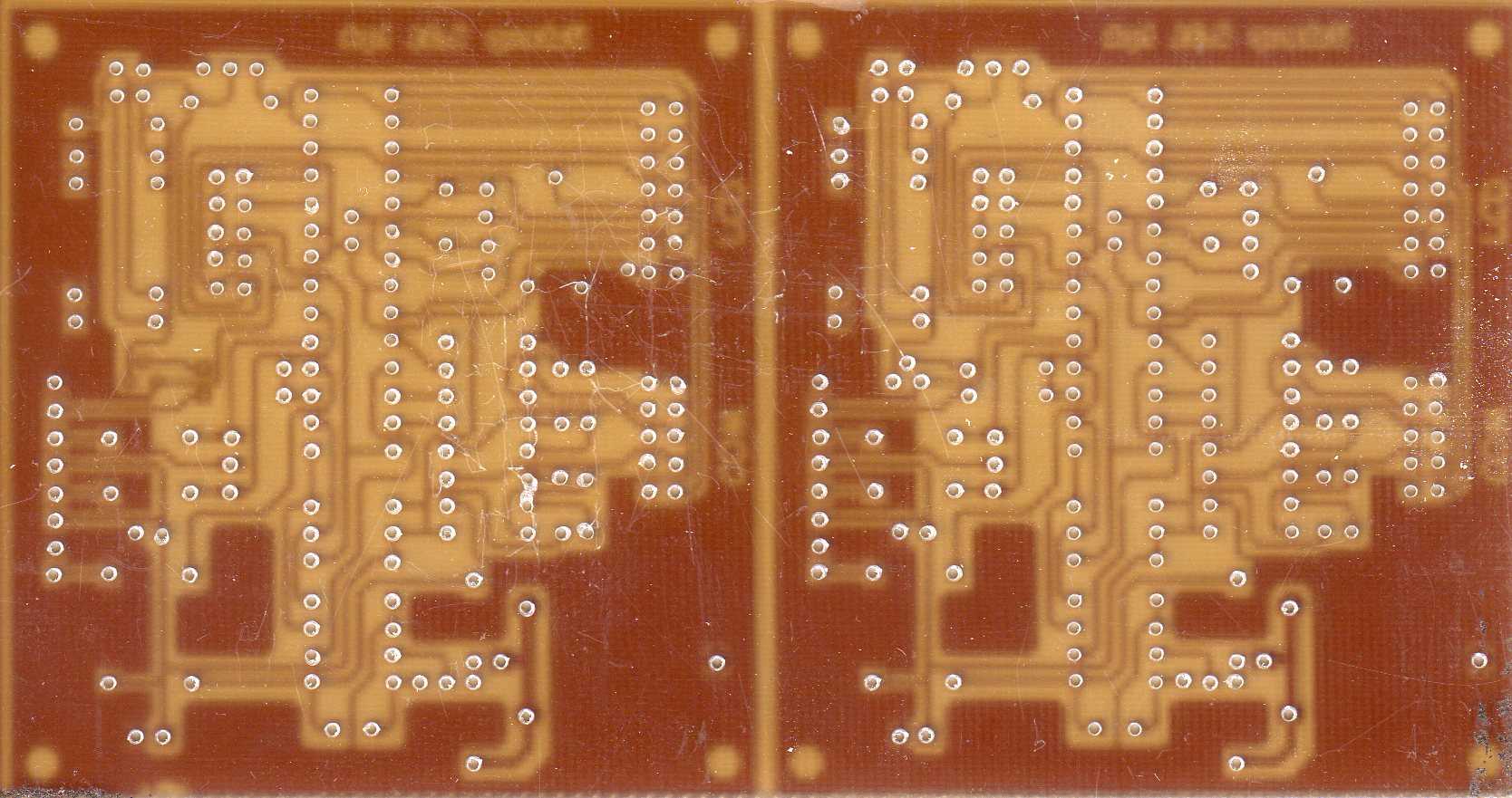

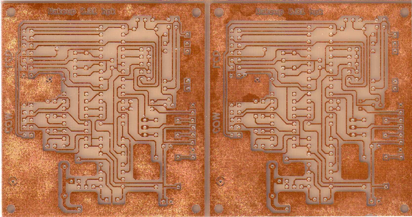

So habe jetzt mal eine alte Platine von mir die schon seit einiger Zeit
in meiner Werkstatt rumliegt mit der Kamera Zentrierung gebohrt.
Das Ergebnis kann sich sehen lassen und es klappte ausgesprochen gut.
Und bitte jetzt nicht auf die Ätzqualität der Platine achten, ist
wirklich nicht die Beste aber für den Test noch gut genug.
Günter

Hallo
so habe jetzt die Punkt und Crosshairlaser bekommen und beide sind
fokussierbar.
Habe auch ein paar Fotos eingestellt, leider geben sie es nicht so
wieder wie man es wirklich sieht. Es ist alles schärfer zu sehen als es
auf den Fotos dargestellt wird.
Auch habe ich ein paar Löcher damit gebohrt und ich muß sagen es geht
damit zufriedenstellend. Am besten geht es wenn man die Maschine schräg
zum Körper stellt. Auf dem Kupfer wird der Punktlaserstrahl refektiert
und im Bohrloch wo das Kupfer fehlt wird der Laserstrahl vom
Trägermaterial etwas absorbiert.
So kann man leicht die richtige Position zu bohren finden.
Bei dem Crosshairlaser ist die Linse leider etwas wackelig eingebaut so
das sich die genaue Bohrposition immer etwas verändert. Abhilfe hat hier
etwas Sekundenkleber nach dem genauen fokussieren gebracht.
Eine kleine Schaltung für eine Konstantstromquelle habe ich vor dem
Punktlaserstrahl gesetzt. Damit kann dann die Betriebsspannung für den
Laser zwischen 5V und 20V liegen. Denn zwei von den Lasern haben wegen
einer zu hohen Spannung das Zeitliche gesegnet.
Habe bei Pollin noch eine USB Webcam für 5€ erstanden diese werde ich
dann demnächst mal mit einem Laptop testen und hier dann wieder
berichten.

Gast #2224199
> es geht damit zufriedenstellend
Hmm.
Was mich stört, ist nun der Laser, der am Tisch angeschraubt ist,
und verhindert, daß man grosse Platinen da rüber schiebt.
Ein Plexiglas mit Fadenkreuz hätte dasselbe Problem oder eine WebCam die
von oben guckt.
Wie wäre es denn, den Lasen von unten leuchten zu lassen (muß man dann
die Platine umdrehen?) oder die WebCan von unten ducken zu lassen ?

Hallo
habe jetzt mal eine Logitech C160 Webcam an die Platintenbohrmaschine
gebaut und mit der Software Crosshair (Freeware aus dem
Roboternetzforum) und meinem Netbook ein paar Löcher gebohrt.
Es funktioniert sehr gut damit auch deshalb weil in dem Programm noch
ein zusätzliches Zoomfenster ist. Damit kann man die vergrößerung von
100% bis 500% einstellen. Das erleichert das Zentrieren auf das Bohrloch
enorm.
Hier der Link zur Crosshair App im Beitrag #28
http://www.roboternetz.de/community/showthread.php?36999-Zu-programmierendes-Softwaretool-zum-Platinenbohren-gesucht!/page3
Eine reine visuelle Zentrierung mit einem Fadenkreuz ohne elektonisches
Hilfsmittel wie es hier schon weiter oben angesprochen wurde überlasse
ich anderen, weil das für mich nicht mehr zeitgemäss und auch nicht
preiswerter zu realisieren ist. Außerdem ist man für jedes Hilsmittel
dankbar wenn man ein gewisses Alter erreicht hat, wo die Augen nicht
mehr so wollen wie man es gerne hätte.
So nun werd ich mit dem Aufrüsten der Maschine beschäftigen so wie ich
sie haben will.
1. Kamera und TFT zur Zentrierung mit OSD
2. Bürstenloser Motor mit Drehzahlreglung und neuer Spindel (hallo Dani)
3. Bohrhubsteuerung und Drehzahlreglung über Mikrocontroller
4. Bohrstaubabsaugung
5. Fußtaster
Günter
