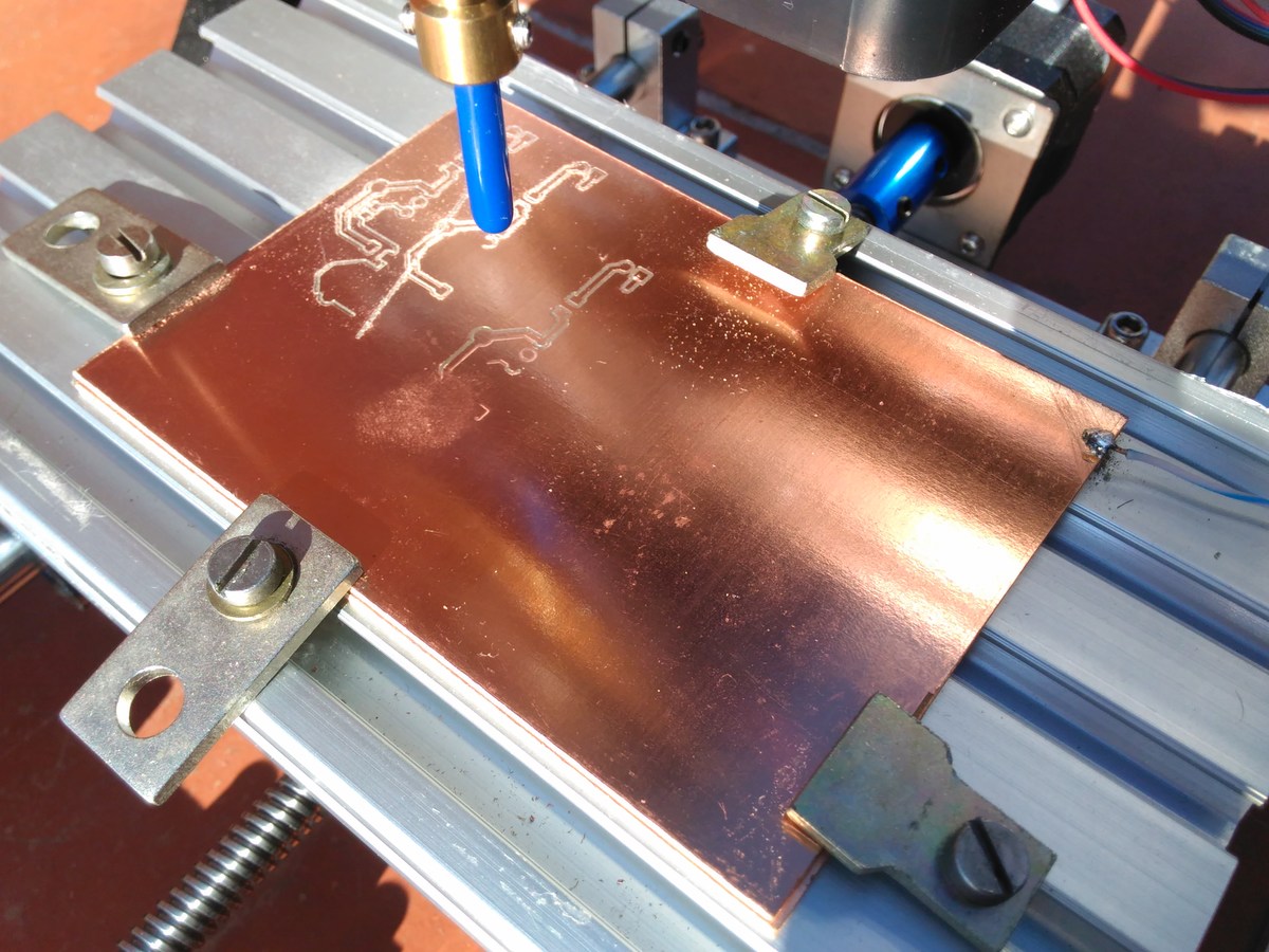

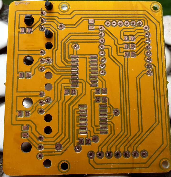

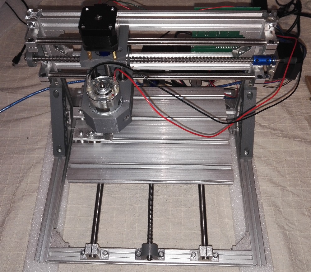

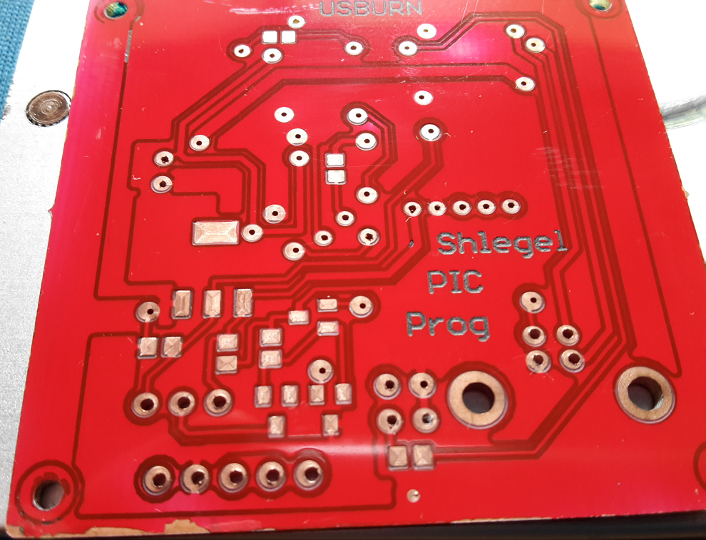

Ich habe mir aus Spaß mal die CNC 2418 Fräse auch China bestellt für
~120€ (+60€ Versand + EUSt = ~215€) mit ER11 und 500mW Laser.
Nach meinen ersten Versuchen bin ich eigentlich echt positiv überrascht
was die Fräse so produziert. Den Laser habe ich jetzt noch nicht
benutzt, mir ging es in erster Linie darum "mal eben schnell" eine
Adapterplatine etc. zu machen.

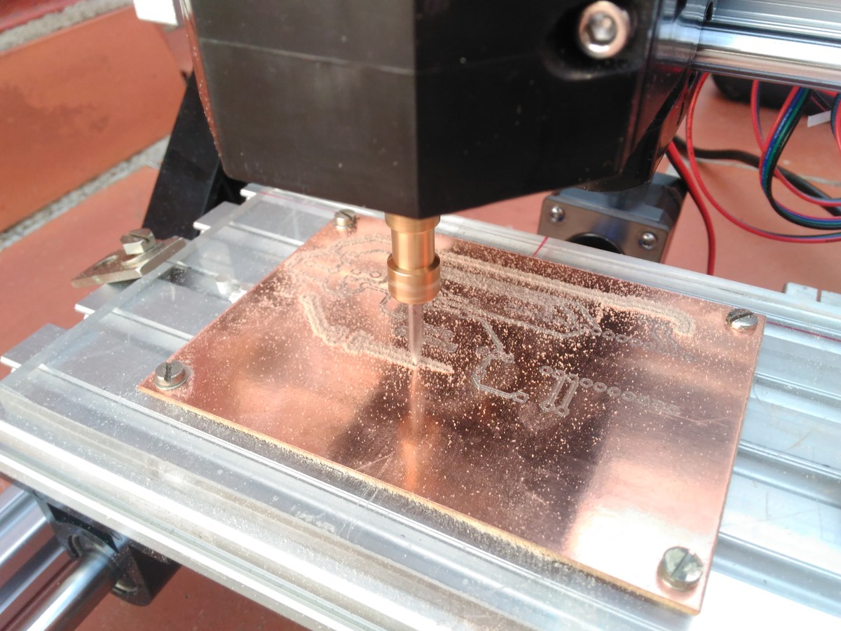

Ohne Autolevel (Heightmap) kann man es eigentlich vergessen, aber mit
Candle geht es eigentlich ziemlich gut. Man erstellt erst eine Heightmap
(Platine und Werkzeug an A5 und GND + Probe Prozedur) und wendet diese
auf den Gcode an, welche man via FlatCAM aus den Gerber-Dateien erzeugt
hat. So hat man nach 10 Minuten eine fertige Prototyp-Platine. Und das
geht sogar noch ohne Probleme bis 0603 sowie DFN-x mit 0.8-1.0mm Pitch.

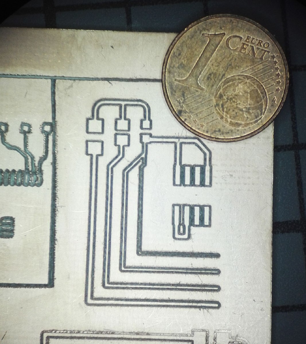

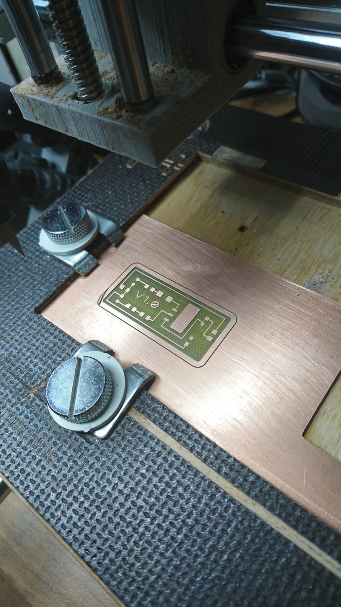

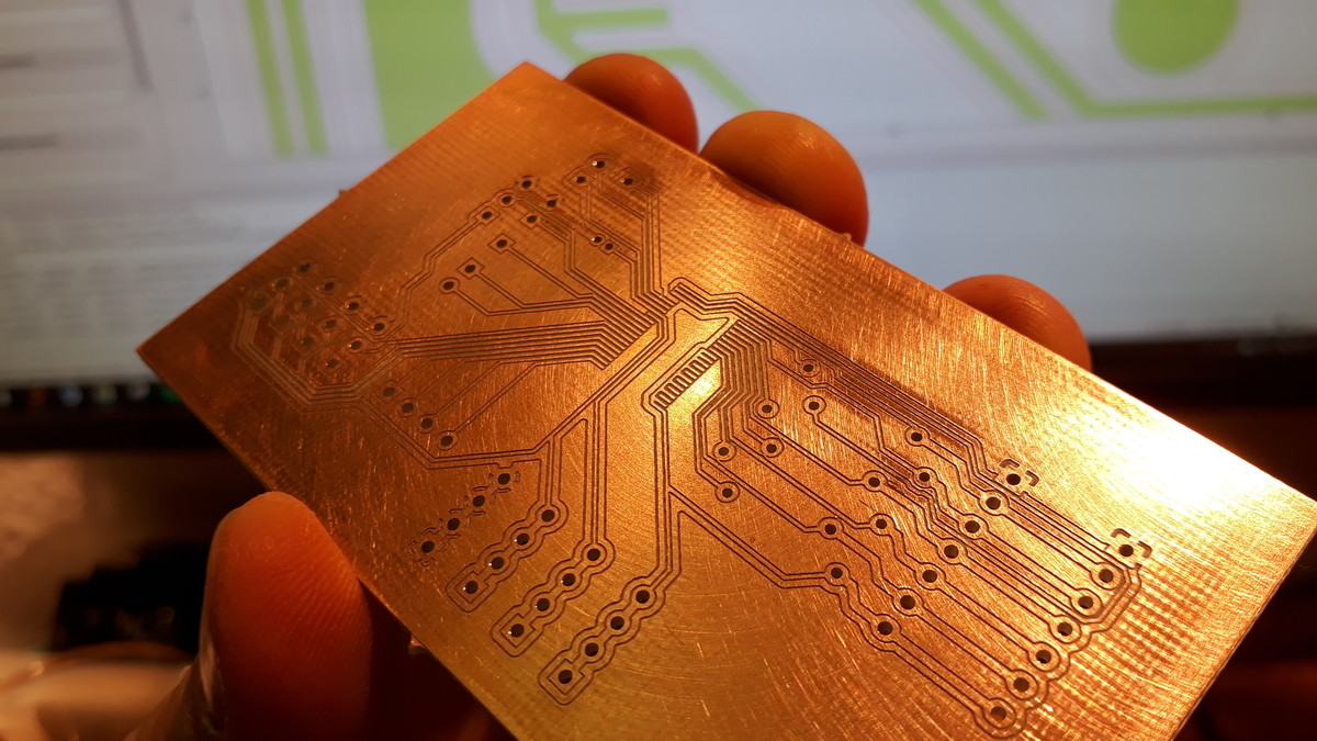

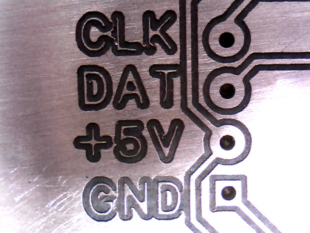

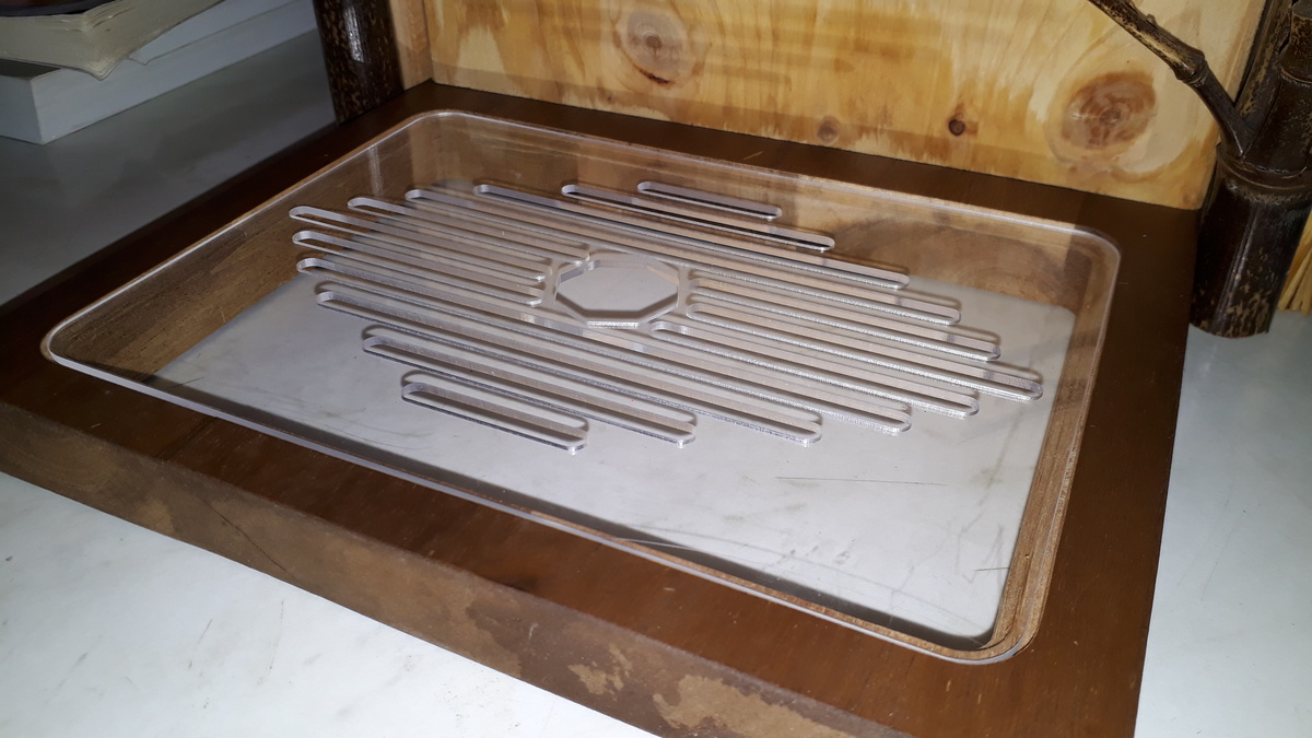

Anbei mal ein paar Bilder meiner ersten Gehversuche. Das Fräsen selbst
hat nicht länger als 5 Minuten gedauert.

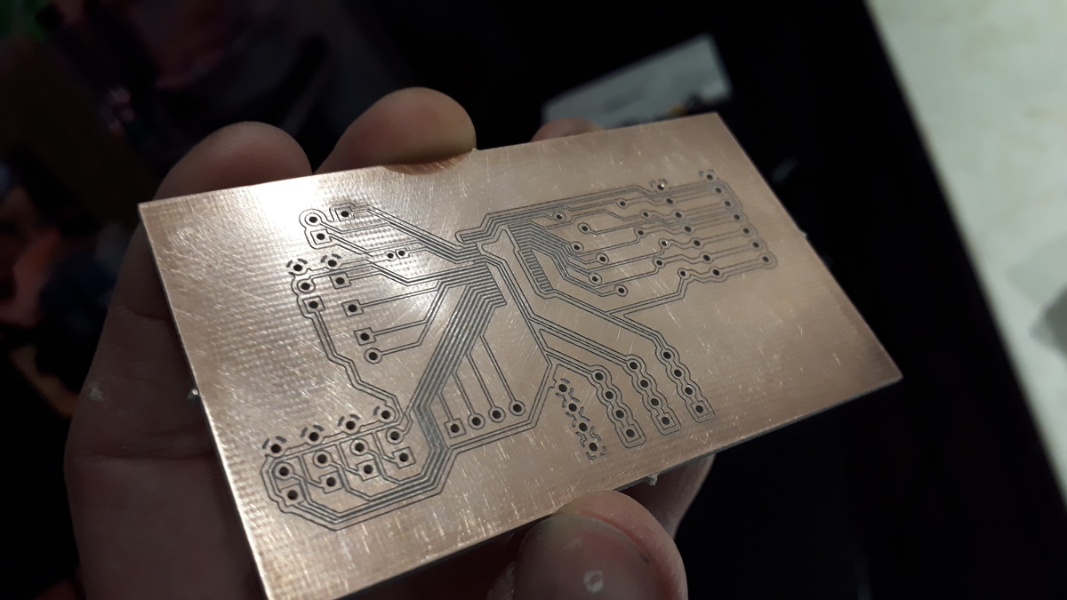

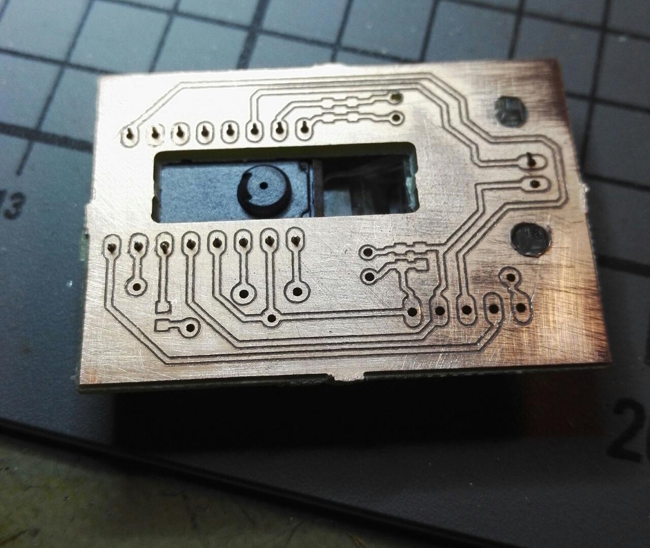

Bild 2 besteht aus einem 1206, 0805 und 0603, sowie SO-IC8. Die
Leiterbahnen haben 0.5, 0.4, 0.3 und 0.2mm. 0.2mm ist quasi nicht mehr
vorhanden, aber das geht schon in Ordnung.

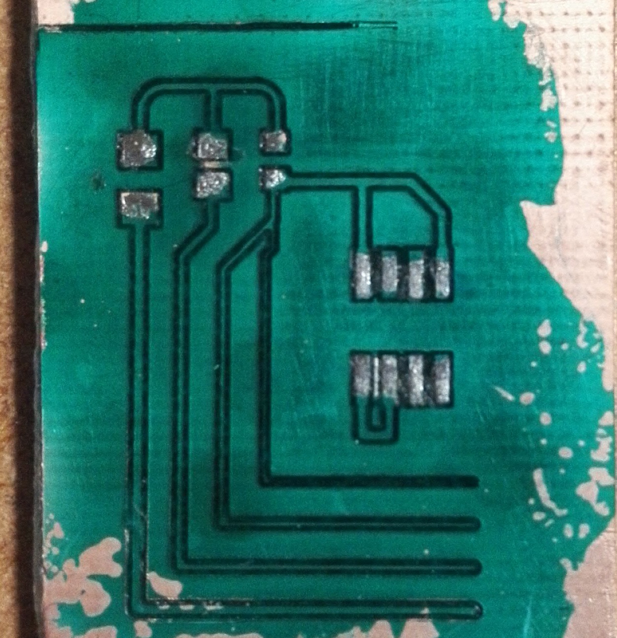

Einmal habe ich noch etwas lieblos UV Lötstopp drauf geklatscht,
allerdings war meine gedruckte Maske wohl nicht lichtdicht genug. Aber
es hat Potential.

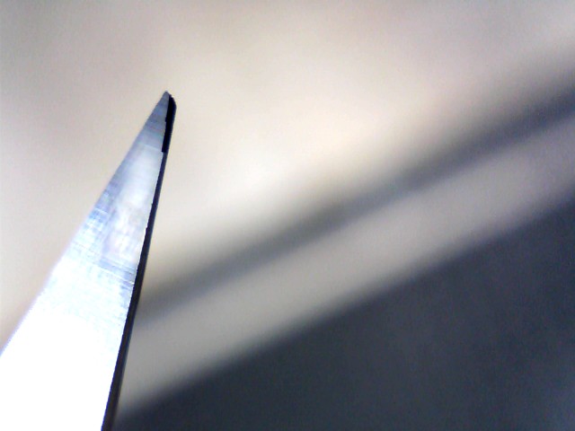

Habe die mitgelieferten 0.1mm/20° Gravierstichel. Naja funktionieren
scheinbar. Ist Wolframstahl. Effektiv bei 0.09mm Einstichtiefe etwa
0.22mm Breite.

von Timmo H. (masterfx)
So zweiter Versuch mit UV-Lötstopp... schon besser, aber nicht perfekt.
Beim nächsten mal Drucke ich die Maske lieber anstatt auf den
Folienstift zu vertrauen:
Siegfried S. schrieb:
> Aber vielleicht kannst du alles noch ein wenig besser erklären.
Also eigentlich ist der Workflow recht einfach:
===G-Code Erzeugen===
1. Man erzeugt seine Gerberdaten der Platine mit einem PCB-Layout
Programm seiner Wahl
2. Dann öffnet man das Gerber-File das man fräsen will in FlatCAM
3. Gerber Markieren, den Reiter selected auf machen und dort unter
"Isolation Routing" den Durchmesser effektiven des Fräs-Werkzeugs
eintragen (ich nehme meist einen 0.1mm/20° Stichel und stelle den
Durchmesser auf 0.22), dann auf "Generate Geometry" klicken
4. Dann wieder in den Reiter "Project" und das generierte File (*_iso)
markieren
5. Den Reiter "Selected" auswählen und dort bei Cut-Z die Frästiefe
einstellen (ich nehme 0.09mm für eine 35µ Platine) und bei Travel 1mm.
Die Feedrate stelle ich auf 60-80mm/min. Dann auf "Generate" klicken
6. Dann wieder auf den Reiter "Project" und das neue File markieren
(*_iso_cn)
7. In den Reiter "Selected" wechseln und auf "Export G-Code" klicken (am
besten mit der Endung .nc)
===Fräsen===
1. Candle Öffnen
2. File => Open => das soeben generierte nc File auswählen
3. Heightmap Create Dialog öffnen. Dort bei W und H das Rechteck so groß
machen dass es die Platine komplett einschließt. Probe Grid je nach
Platinengröße variieren. 3x3 z.B. bei kleineren Platinen.
4. Fräse über Jog-Control an die gewünschte "0" Position fahren. X/Y
Home auswählen
5. Zwei Kabel (ein Ende Krokodilklemme, anderes Ende Buchse für
Stifleiste) an PIN A5 und GND der GRBL Platine anschließen. Eine
Krokodilklemme an die Platine, die andere ans Fräswerkzeug
6. Via Z-Jog nach Auge relativ dicht zur Platine fahren und dann auf den
Button "Z-Probe" klicken. Die Z-Achse fährt dann langsam runter und
stopt sobald eine elektrische Verbindung zwischen Platine und
Fräswerkzeug herstellt wurde. Anschließen auf "Zero Z" klicken.
7. Z-Achse via Jog ca. 1mm hochfahren
8. Im Heightmap Dialog auf "Probe" klicken und warten bis er alle Punkte
abgefahren hat.
9. Über den Button "Edit Mode" verlassen auf den Button Open Klicken und
zunächst die Heightmaß speichern und dann auswählen
8. An die Home Position zurückfahren (G00 X0 Y0)
9. Spindel starten und los gehts
==Links==
FlatCAM: http://flatcam.org/download
Candle: https://github.com/Denvi/Candle

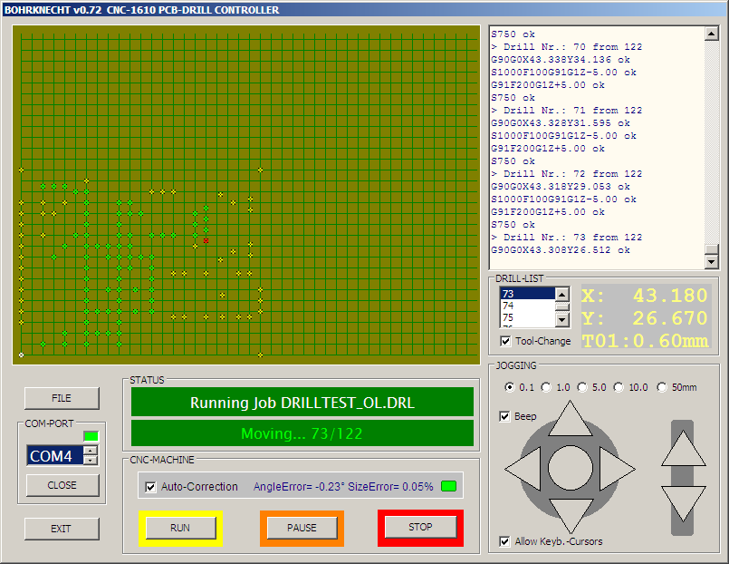

Bohren hat auch gut geklappt
von Md M. (Firma: Potilatormanufaktur) (mdma)
Sehe ich da einen ADNS-XXXX oder Ähnliches? Ich bin neugierig: Woran
bastelst du da?

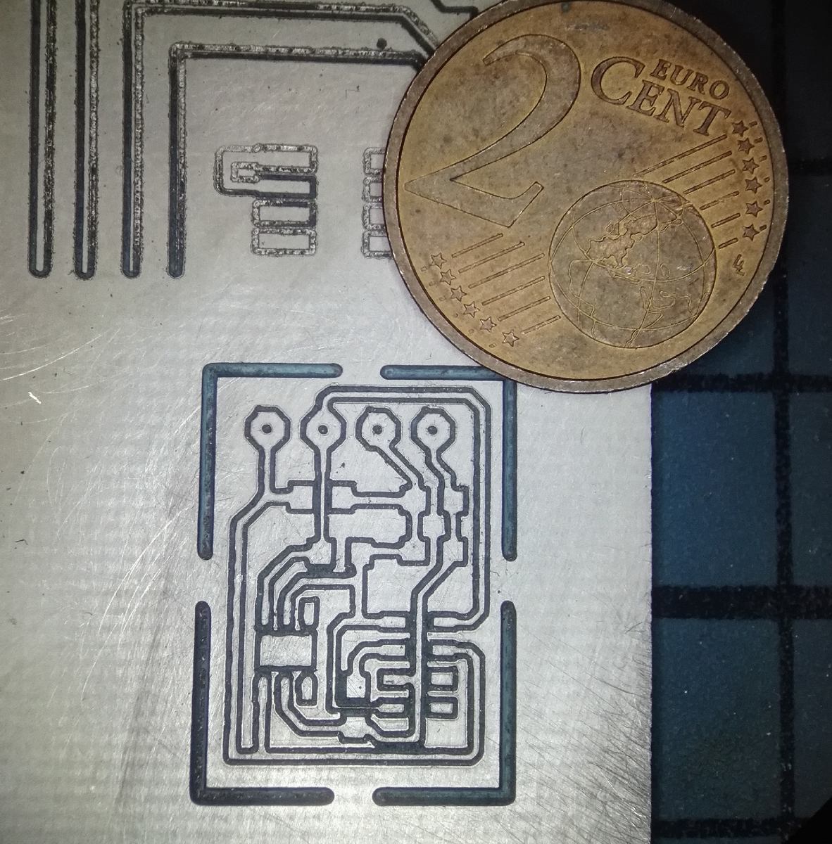

von Dominik S. (dasd)
Felix F. schrieb:
> Hallo Timmo,
> könntest du mir (auch gerne per PM) das Prinzip mit der Heightmap in
> Candle erklären? Ich habe nicht wirklich verstanden, für was die gedacht
> ist und wie man sie verwendet.
> mfg

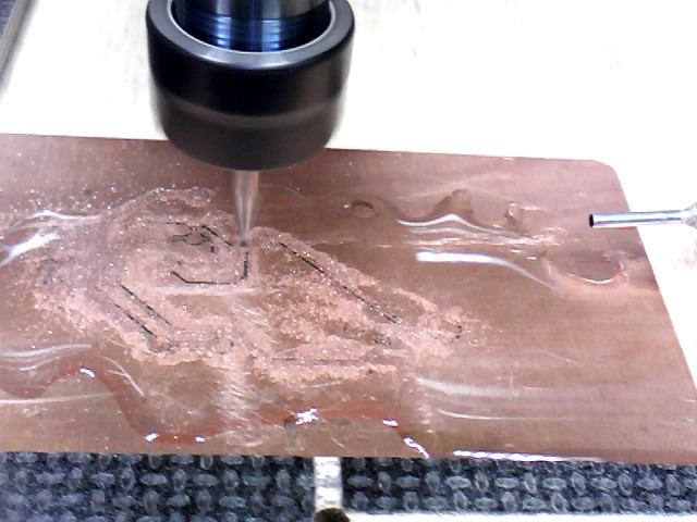

Es geht denke ich darum, dass dein Frästisch und die darauf gespannt
Platine nie zu 100% eben ist.
Wenn man jetzt mit einer Frästiefe von weniger als 1/10mm arbeitet kann
es schnell passieren dass der Fräser stellenweise gar nicht mehr in die
Platine eintaucht weil die Platine an der Stelle z.B. leicht
"durchhängt".
Es wird deshalb vor dem eigentlichen Fräsvorgang die Heightmap ermittelt
(sozusagen eine Karte die zu "jeder" Position auf der Platine einen
Höhenoffset definiert). Diese wird auf den GCode angewendet damit später
an den entsprechenden Stellen gemäß der Unebenheit der Platine mehr oder
weniger tief gefräst werden kann (aus Sicht der Fräse) und die
tatsächliche Fräsung nachher überall (ungefähr) gleich tief ist.
> Woran
> bastelst du da?
Genau das ist ein ADNS-2051. War ein erster Prototyp für einen optischen
Filamentsensor für den 3D-Drucker. Hat sich jedoch dann herausgestellt,
dass dieser Sensor nicht so zuverlässig das Filament erkennt.
Werde jetzt auf Laser umstellen. Problem bei diesen Sensoren ist die
Beschaffung. Irgendwie kann man die nirgends so wirklich kaufen. Also
habe ich mir jetzt einen Haufen China-Lasermäuse bestellt und werde die
mal auseinander rupfen und gucken welche Sensoren davon brauchbar sind
und auch noch ein SPI-Interface haben und nicht schon das USB-Interface
integriert haben.

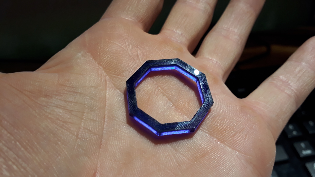

Dominik hat es ziemlich genau beschrieben. Bei dem dritten Bild vom
Ausgangspost siehst du links neben dem 2 Cent Stück wie die Fräsung ohne
Heightmap aussieht.

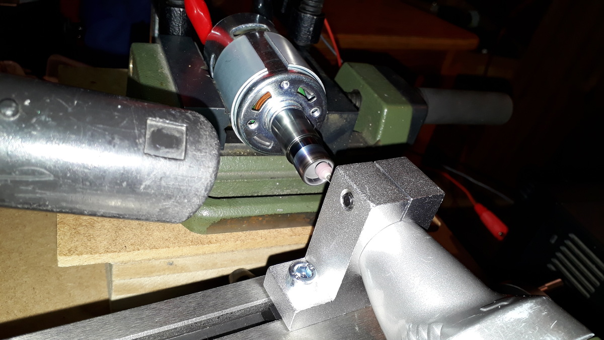

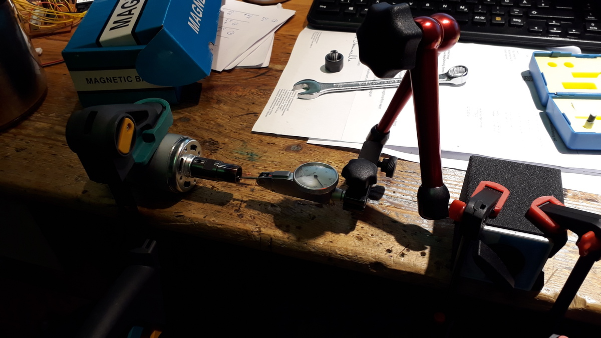

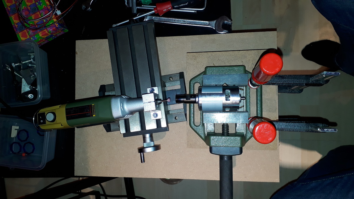

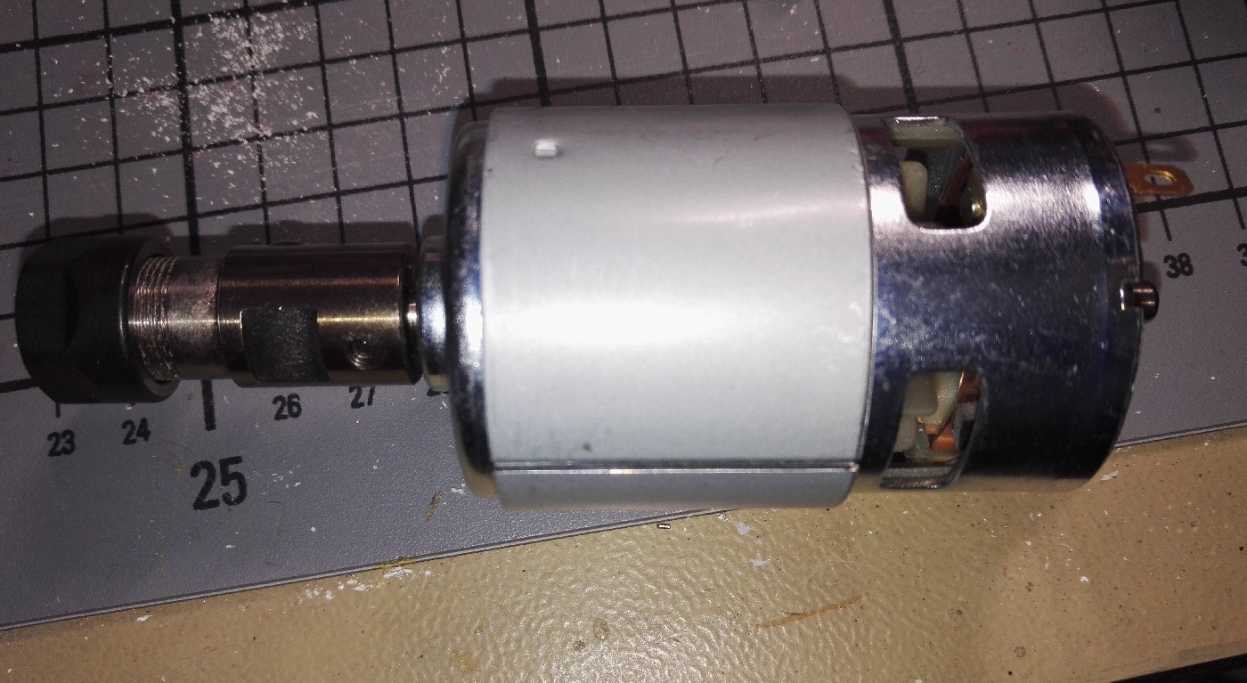

Habe gerade mal mein ER11 Bohrfutter auf den Motor gemacht. War doch
nicht so einfach wie ich dachte. Hab das Bohrfutter auf 400°C
aufgeheizt... ging aber nicht auf die Motorachse. Also habe ich den
Motor für 30 Minuten bei -18°C ins Tiefkühlfach gelegt, das Bohrfutter
parallel auf 400°C aufgeheizt und dann gings. Auf jeden Fall sind die
Kochtopf-Handschuhe nicht für 400°C gemacht LOL
Ganz ohne Lagerung (außer den Motorlager) die vermutlich axial nur
homöopatische Dosen Kraft aufnehmen dürfen?

Drehzahl... kein Plan. Das was der Motor halt bei 24V so her gibt. Laut
Hersteller: 7000 U/min @ 24V
Selbstverständlich. Funktioniert ja... ich will damit ja kein Alu oder
gar Stahl fräsen

Ich habe ebenfalls ein ER11 Bohrfutter nachgerüstet.
Allerdings habe ich das weniger wissenschaftlich gemacht, und einfach
mit dem Schraubstock aufgepresst.
Geht auch.
Die passende Spannhülse für die mitgelieferten Stichel ist übrigens
1/8".

So, ich habe heute auch mein 2418 Exemplar mal angetestet. Vor einigen
Wochen hatte ich mir schon eine von einem Kumpel geliehen, die hatte
keine ER11 Aufnahme sondern nur so einen starren Wellenkoppler, erzielte
damit aber eine erstaunlich perfekte Rundlaufgenauigkeit. Habs nicht
gemessen aber mit dem Auge war keinerlei Taumeln an der Spitze der
0,1mm-Gravierstichel zu erkennen. Im Gegensatz zur ER11-Variante bei
mir. Hier taumelt der Stichel mit bloßem Auge sichtbar recht deutlich.
Direkt unterhalb der Spannzange am Schaft des Fräsers habe ich 0,06mm
Rundlauffehler gemessen. Das ist mehr als die hälfte der
Gravierstichelspitzenbreite. Damit fang ich gar nicht erst an zu
gravieren. Im Innenkegel der ER11-Aufnahme habe ich ein Rundlauffehler
von 0,03mm gemessen. Es kann gut sein, dass hier schon der Hund begraben
liegt aber eventuell fügt auch die Spannzange selbst noch weitere
Ungenauigkeiten hinzu.
Ich habe jetzt mal einen Ersatzmotor + starren Wellenkoppler bestellt,
mal schauen was ich damit für Resultate erzielen kann.
Da ich nicht so lange warten kann werde ich mal versuchen, den
Innenkegel der ER11-Aufnahme auszuschleifen wie es hier zu sehen ist:
https://www.youtube.com/watch?v=Xd8Ea7NRc4Q
Indessen habe ich aber mal ein paar Fräsversuche in Plexiglas und Holz
unternommen. Wenn man sich an die richtigen Parameter rantastet geht das
ganz gut, allerdings haben diese beiden Teile jeweils schon 20 Minuten
gebraucht. Große Fräsvolumina gehen da also nicht. Mal schauen auch, wie
lange das die Sinterlager des Motors mitmachen.

von Paul (powl)

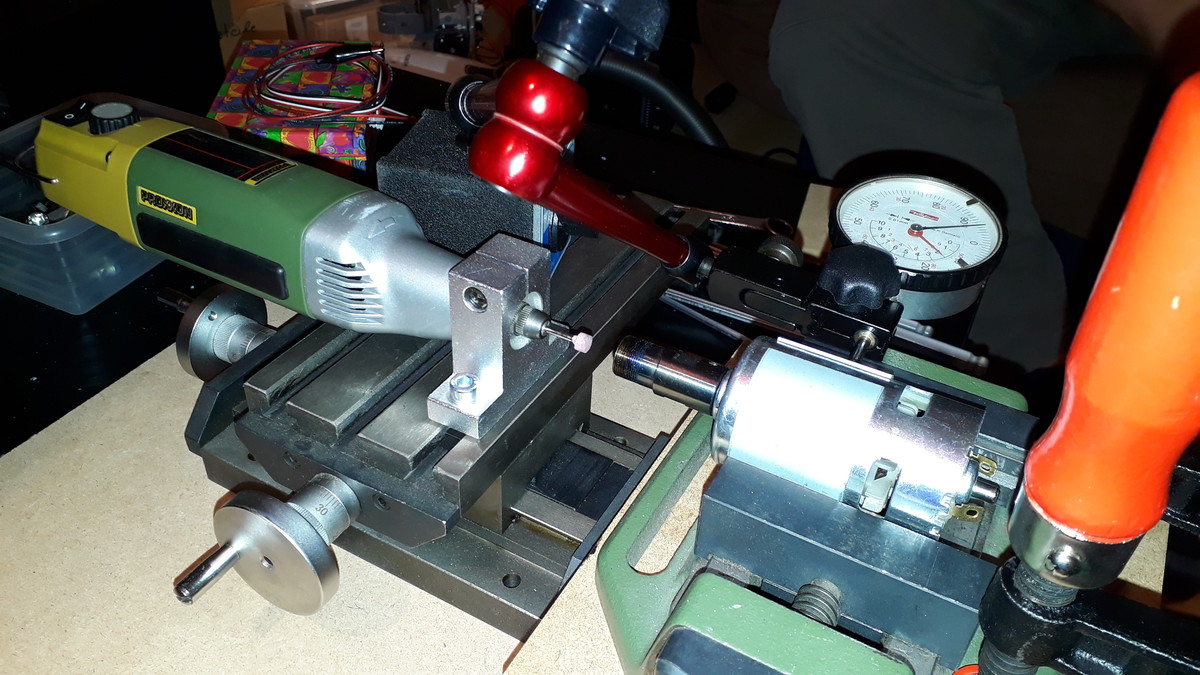

So, heute habe ich mir mal ein Stündchen Zeit genommen und mit einem
Kreuztisch und dem Proxxon IBS, die ich noch rumliegen hatte, eine
Schleifvorrichtung für den Innenkegel der ER11-Aufnahme gemacht.
Rundlaufgenauigkeit dadurch von 30µ auf >5µ verbessert (erstaunlich
eigentlich dass es nicht 0µ sind denn sowohl Spindelmotor als auch
Schleifscheibe drehten sich ja beim Schleifen mit mehreren tausend rpm).
Subjektiv hat das eine deutliche Verbesserung gebracht denn die
Gravierstichel taumeln jetzt wesentlich weniger herum. Wenn ich jedoch
einen langen Fräser einspanne hat der immer noch 50µ Rundlauffehler am
Schaft an der Spannzange.
Die Spannzange kann ich leider nicht verbessern. Weiß jemand, wo man
gescheite ER11-Spannzangen zu nicht-mondpreisen kriegt? China: 1€,
Deutschland: 20€. Wenn es die 20€ eben sein müssen dann soll es so sein
aber ich würde mich ärgern wenn es irgendwo gescheite Spannzangen für
ein paar Euro gibt und ich mich hier in DE armkaufe.

OK meine ersten Erfahrungen sind: Das Ausschleifen des ER11 Innenkegels
hat definitiv eine praktische Verbesserung gebracht! Fräser scheinen
allein optisch schon nicht mehr zu taumeln. Vermutlich war meine erste
Messung Quatsch und der Rundlauffehler eigentlich noch schlimmer. Ich
habe mir jetzt noch ein paar andere China-ER11 Spannzangen bestellt. Mal
schauen, ob die anders sind. Vermutlich nicht, aber arbeiten kann man
damit nun schon mal. Für absolute Präzision müssen es dann
wahrscheinlich teurere sein.

von Paul (powl)

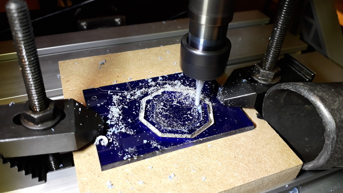

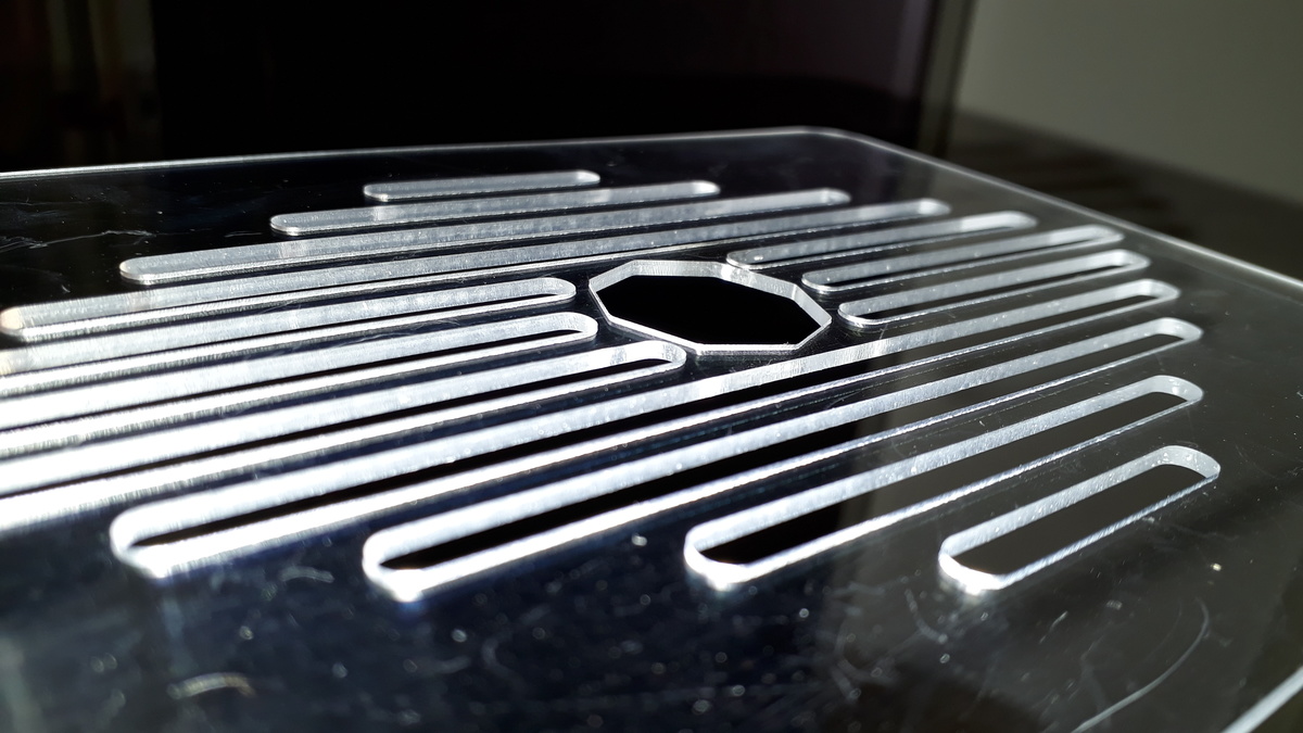

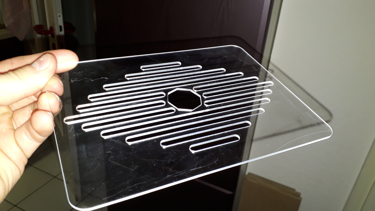

Hier noch ein paar Fotos der letzten Fräsergebnisse.
Das Holz (18mm Buche) wurde mit einem 3mm Einschneider, extralang,
300mm/min, rpm-Stufe 1000, 1mm Frästiefe pro Durchgang gefräst. Das
PS-Bastlerglas (2mm Stärke) mit einem 2mm Einschneider, 200mm/min bei
rpm-Stufe 300, 1.1mm pro Durchgang (.1mm damit er beim Durchfräsen des
2mm Materials mit einer Gesamtfrästiefe von 2.2mm nur insgesamt zwei und
nicht drei Durchgänge erzeugt). Keine Ahnung wie sich die rpm-Stufen in
tatsächliche rpm-Zahlen übersetzen. Wahrscheinlich so ca. Faktor 10, ist
ja aber auch nicht wichtig. Als CAM-Software habe ich Estlcam benutzt.
Die Fräse hat beim Fräsen schon echt heftig gerattert und auf Dauer kann
das nicht "gesund" sein. Ich meine auch, dass der 2mm Einschneider dabei
seine Spitze verloren hat (was nicht schlimm ist, da er trotzdem noch
wunderbar funktioniert). Trotz des Ratterns wäre unter Inkaufnahme von
noch mehr Rattern noch etwas mehr gegangen, das Fräsbild war auch hier
noch in Ordnung, ich wollte es aber mal nicht komplett übertreiben.
Gerade bei Kunststoff ist es wichtig mit niedriger Geschwindigkeit und
hoher Verfahrgeschwindigkeit durch den Kunststoff zu rasen sonst schmelz
man den Kunststoff auf und der Fräser schneidet nicht mehr sondern reibt
sich nur noch durchs Material. Bei meinem Versuch mit dem Polystyrol hat
sich im ersten Durchgang manchmal hinter dem Fräser eine Wulst aus
angeschmolzenen Kunststoffspänen aufgebaut, die beim zweiten Durchgang
aber wieder weggefräst wurde und dem Staubsauger zum Opfer gefallen ist.
Letztendlich ist das Fräsbild doch ziemlich gut geworden.
Ich erhoffe mir von dem Upgrade vor allem, dass die Ratterei damit
wesentlich besser wird. Ein Bisschen Geratter wird aber auch von den
Trapezgewindespindeln herrühren, die prinzipbedingt relativ viel
Umkehrspiel hat, welche lediglich durch die Feder der Anti-Backlash
Spindelmutter kompensiert wird, den beim Fräsen auftretenden Kräften
also nicht allzuviel entgegenzusetzen hat. Eigentlich bräuchte man hier
hart gegeneinander verspannbare Spindelmuttern. Eventuell wäre das auch
mal ein Upgrade wert. Man könnte einfach eine der typischen T8
China-Flansch-Spindelmutter kaufen und die 4 Bohrungen dort als
konzentrische Langlöcher auffräsen. Dann pro Spindelmutterblock einfach
2 Stück verbauen die eine davon, mit den Langlöchern, so verdrehen, dass
es keine Klemmung und auch kein Spindelspiel mehr gibt. Jetzt nur noch
gut schmieren damits möglichst lange hält :D
Achso: Das ist übrigens ein selbstgebauter Captain-Cola-Automat und das
Bastlerglas ein Tropfgitter. Das Tropfgitter ist viel zu instabil. Wenn
da ein Besoffski mal beherzt das Glas "abstellt" ist das Gitter hinüber
:-D Ich freue mich schon auf die ersten Alu-Versuche. Das schwierigste

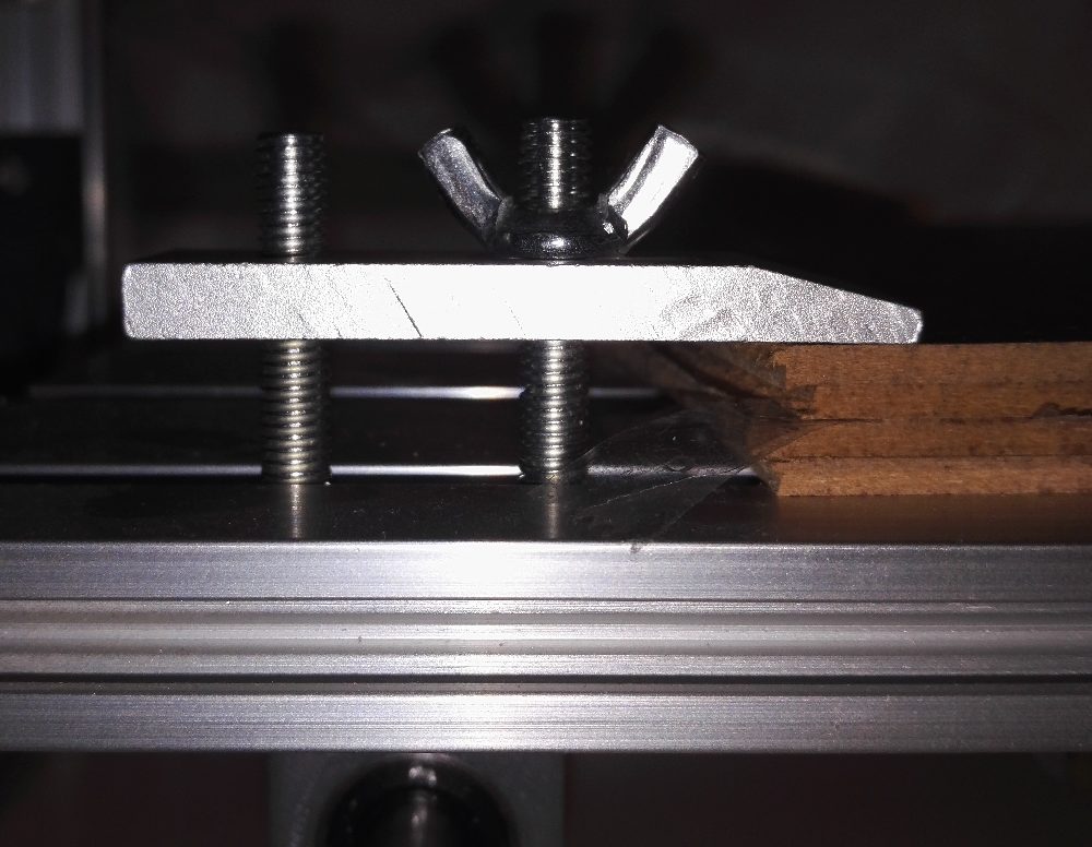

an der kleinen Fräse ist das Aufspannen größerer Fräsobjekte. Das stellt
einen mitunter schon vor Herausforderungen!
Sieht super aus. Ich glaube ich muss auch mal anfangen was anderes als
Platinen zu fräsen. Werde mir dafür glaube ich nochmal eine
Absaugvorrichtung drucken.
Muss ja auch mal meine 7€ Fräser ja auch mal testen. Die Sache mit der
Vorschubgeschwindigkeit habe ich noch nicht so im Urin.
von Paul (powl)
Ich mache meine Vorschubgeschwindigkeitstests in Candle. Einfach im
Jog-Modus den Fräser laufen lassen, ins Material eintauchen und
verschiedene Vorschübe testen.
Übrigens habe ich bereits eine Ratter-Ursache ausfindig machen können:
Die Welle des billigen Fräsmotors hat im oberen Sinterlager minimalst
spiel. Wenn man mal ordentlich am Fräser herumdrückt spürt man das.
Leider ist der Proxxon Fräsmotor auch nicht viel geiler aufgebaut. Aber
ich denke ich werde mir mit dem 3D-Drucker erst mal eine alternative
Z-Aufname drucken in die der Proxxon reinpasst und dann schaumer mal was
das Ding so kann. Das kostet mich immerhin erst mal nichts.

Gerade frisch graviert! Eine Breakoutplatine für einen LTC6082-2 Lipo
Battery Monitor/Balancer im 44-lead SSOP Package mit 0,5mm Pitch.
Gravur: 20° 0,1mm Gravierstichel, Graviertiefe 0,1mm, 60mm/min
Bohrungen: 0,8mm / 1mm Vhm Bohrer, 100mm/min
Cutout: 1,5mm Diamantverzahnt, 100mm/min, 0,5mm pro Durchgang
In Flatcam habe ich 0,2mm als Gravierbreite angenommen, das hat wohl
ganz gut gepasst.
Der gesamte Prozess hat ca. 2h gedauert.
Aufpassen muss man bei Leiterbahnen, die sehr nahe beieinander liegen
aber noch genug Abstand haben, dass ein schmaler Steg an Kupferauflage
stehenbleibt, der sich dann in allemöglichen Richtungen biegt und
benachbarte Leiterbahnen kurzschließen kann. Auch Vorsicht geboten ist,
wenn der Gravierstichel in schmale Taschen reinfräst. Hier bilden sich
u.U. auch schmale Stege, die man dann mühevoll mit dem Cuttermesser
rauskratzen muss. Hiergegen hilft bestimmt die Möglichkeit in Flatcam
"Width (# passes):" auf 2 zu setzen damit er um die Leiterbahnen selbst
genug Fläche freifräst.
von Michael K. (tschoeatsch)
Dieses letzte outline, was zwischen der Restfläche und den Bahnen jetzt
eine geschlossene Spulenwindung 'bastelt', würde ich versuchen zu
vermeiden. Solltest du eagle verwenden, dann würde ich dir dringend die
ulp 'pcbgcode' empfehlen. Da kann man die max. Isolierbreite einstellen.
Dann sind die 'Restnadeln', die sich bei spitzwinkligen Restflächen
bilden können, nicht mehr so tragisch.
von Paul (powl)
> vermeiden.
Ah! Ja das stört mich eigentlich auch. Das kommt daher, dass ich in
KiCad eine Polygonfläche für GND definiert habe damit ich GND nicht
separat verlegen muss sondern die Groundplane dafür nutzen kann. Ich
muss mal schauen, wie ich das los werde. Geschlossen ist diese Bahn
allerdings nicht, schau mal, die geht nur bis zum nächsten Pin, der an
GND angebunden ist. Vielleicht kann man hier den Abstand des Polygons zu
den Pins so dünn machen, dass er mit einer Fräsbahn zusammenfällt.

Das ist keine Absaugung sondern hier werden die Späne weggepustet ;-)
Beim reinen Gravieren braucht man die Absaugung übrigens nicht
unbedingt. Beim Bohren dann schon eher, aber man kann auch einfach eine
kleine Mauer aus Pappe oder sonstwas um die Platine rumbauen und wenn
alles fertig ist kurz mit dem Sauger ran.
Das Graviervideo ist aber wirklich beeindruckend! Der Gravierstichel
räumt das Material ja wirklich komplett ausrissfrei aus. Ich frage mich
nur, ob es einen praktischen Unterschied zwischen den flach
angeschliffenen und den spiralförmig genuteten Graviersticheln gibt.

Nachdem ich mir nun auch so ein Teil zugelegt habe (die kleinste eine
1610 mit 500mW Laser für 175€ Lieferung in die EU ohne Zoll zu zahlen),
und nach der kurzen und präzisen Anleitung von Timmo H angefangen habe
PCBs zu kratzen, habe ich mal eine Frage an die Experten hier:
Wie spannt Ihr das PCB auf den Frästisch?
Wie Ihr sehen könnt, habe ich ein paar M5 Muttern in die Rillen des
Tisches gesteckt und dann Blechstücke zur Befestigung aufgeschraubt.
Untergelegt habe ich noch ein anderes Stück PCB, weil ich auch bohren
wollte. Leider kam es dazu nicht, weil das PCB beim Fräsen in der Mitte
durchdrückt und dann dort nicht gefräst wird.
Wenn ich nur ein PCB auf "meine Art" auf den Tisch klemme, funktioniert
das Fräsen, aber dann kann ich ja nicht bohren ohne den Tisch zu
treffen.
Wie klemmt man das richtig, und was nimmt man da als Unterlage wenn man
bohren will?
> bohren will?

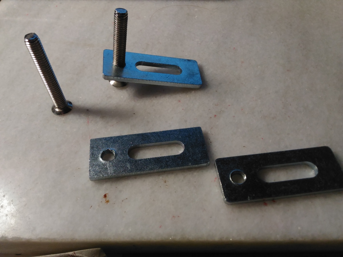

Ich glaube dein Problem sind deine Einspannbleche.
Bei mir lagen Plättchen bei, welche ein Gewinde und ein Langloch haben,
dadurch kann man sie absolut parallel zum Werkstück ausrichten und so
einen gleichmäßigen Druck ausüben (siehe Bilder).
Bei dir wird die Kraft nur über die Kanten der Platine übertragen,
wodurch sie quasi zur Mitte hin zusammengeschoben wird und sich damit
nach oben biegt. Du könntest in deinem Fall zumindest dafür sorgen, dass
das hintere Stück der Platte auch so weit angehoben wird, dass es
zumindest ansatzweise so hoch ist wie deine zwei Platinen
Also ein Sandwitch aus 2 PCBs? Und das soll sich durchdrücken? Das gibt
für mich irgendwie keinen Sinn, wohin soll sich das PCB den hindrücken
wenn sich zwischen Oberseite PCB bis hin zu Aluminium-Aufspannplatte
durchgehend Material befindet? Zudem ist der Gravierstichel eigentlich
nicht in der Lage, so starke Axialkräfte auf die Platine aufzubringen,
dass er diese so weit wegdrückt, bis er nicht mehr durchs Kupfer
durchkommt. Sobald er einmal eingestochen hat bringt er eigentlich fast

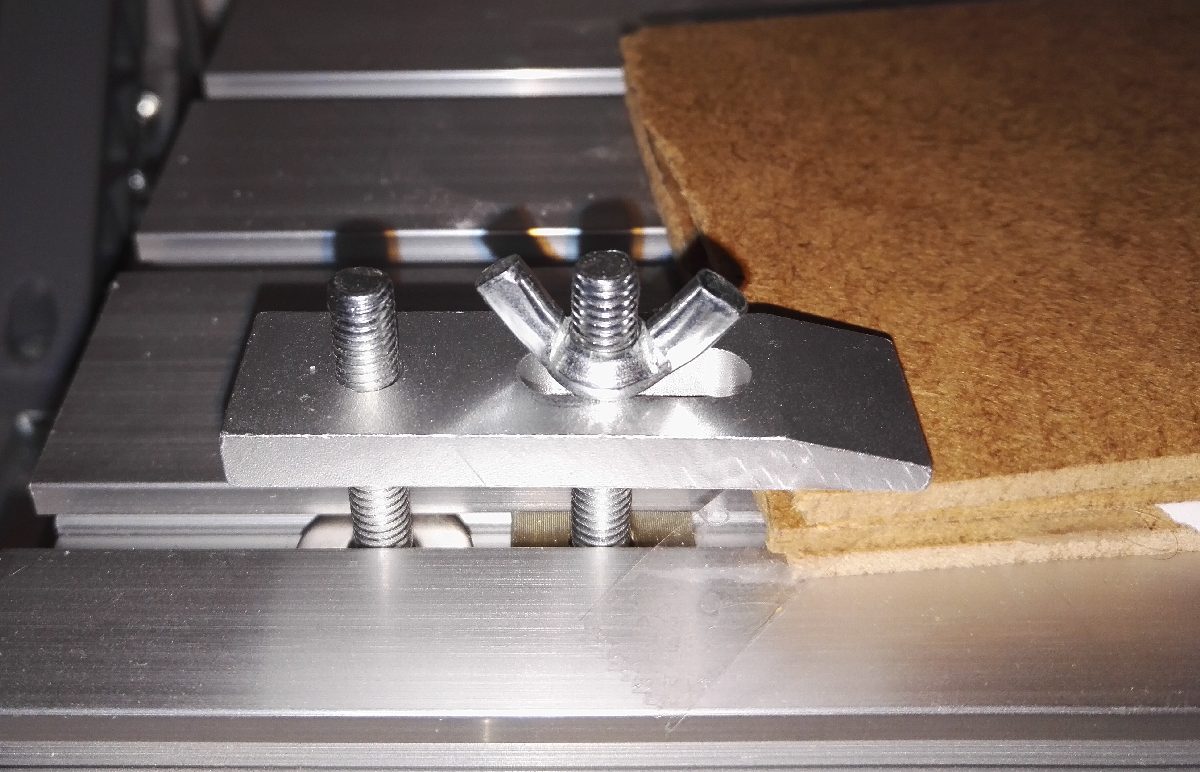

gar keine Axialkräfte mehr auf. Ich hab zum Aufspannen immer ein Stück
3mm MDF benutzt. Hatte aber auch schon mal ein altes wabbeliges,
ungerades Stück Sperrholz. Theoretisch kannst du jedes beliebige,
halbwegs in sich steife Material nehmen. Also keine alte Socke oder so.
Benutzt du die Heightmap? Ich gehe mal davon aus, wenn ich mir das auf
die Platine angelötete Kabel so anschaue. Mit der Heightmap könntest du
vermutlich auch eine auf einer alten Socke aufgespannte Platine
gravieren.
von Thomas G. (thomas_g760)
Ja, so ähnliche Bleche sind bei mir auch 3 Stück dabei. Mir erschloß
sich deren Sinn jedoch nicht.
Damit könnte ich das von holzkopf im anderen thread
Beitrag "Re: Baubericht: China CNC 1610 PRO von Amazon"
vorgeschlagene Anspannen nach oben und weg vom Werkstück machen. Du
bestätigst das ja mit deiner Aussage.
Wieviele von diesen Krallen nimmst Du pro Platine, und wo setzt du die
genau an?
Heute hatte ich die Platte auf Plexiglas geschraubt, was irgendwie ging,
nur war sicher aus Rundlaufgründen die Breite des Fräsens zu groß und
hat mir die Leiterbahnen mit weggefräst.
Ja, ich benutze die heightmap in Candle.
Eintauchtiefe 0.09.
Die PCBs sind 70x100 und etwas gewölbt, da reicht schon 0.1mm. 2 davon
übereinander sind eine Katastrophe , - dann lieber eine alte Socke
drunter.

Nach einiger Einarbeitungszeit habe ich es geschafft, eine Platine
sauber mit der in der Überschrift erwähnten Maschine zu gravieren.
Vorher hatte ich die Auflagefläche für die Platine eben gefräst.
Den Surface-Scan mit ESTLCAM durchgeführt.
Da ich noch keine Aufspannvorrichtung habe, hatte ich die Platine mit
doppelseitigem Klebeband fixiert.
Toolchain
(a) Diptrace: Export Gerber, N/C Drills
(b) Flatcam: Gcode generieren
(C) Estlcam: Fräsen
Werkzeuge
Gravierstichel: Chinaware 20°
Bohrer: 0,8mm Chinaware
Parameter Estlcam
Drehzahl S: 1000
Vorschub F: 50
Die niedrigen Werte sind durch Zufall entstanden. Zuvor hatte ich immer
mit max. Drehzahl gefräst. Die Bahnen sahen nicht so toll aus.
Anscheinend vibriert die 3D-gedruckte Motoraufhängung bei hoher Drehzahl
zu sehr.
Den Tip mit dem Spiritus, den ich hier irgendwo aufgeschnappt hatte,
habe ich gleich mal ausprobiert. Hat den Vorteil, dass die Späne
gebunden auf der Platine verbleiben.
Fazit für mich:
Die Fräse ist für meine Ansprüche total ausreichend.
Für den Test hatte ich ein altes Layout genutzt, weil es nicht allzu
groß ist.
Man muss Einarbeitungszeit für den Umgang mit der CNC-Software und der
Maschine investieren. Durch Bedienfehler sind mir vier Gravierstichel
und ein Fräser zu Bruch gegangen.
Alleine der Luxus die Löcher nicht mehr von Hand bohren zu müssen...

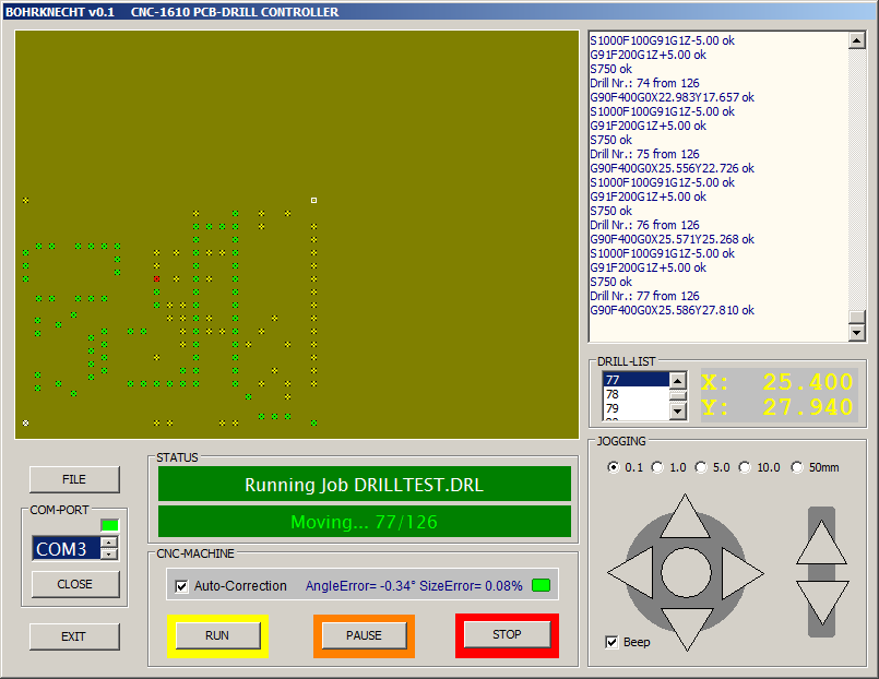

Ich hätte da mal eine Frage: Kann man ohne Vorkenntnisse bezüglich "CNC"
mit so einer Chinesen-Graviermaschine Platinen mit den Bohrdaten von
Sprint-Layout bohren? Was ist da gewöhnlich an Software dabei? Ist das
einrichten der Platine auf dem Tisch einfach zu machen? Vermutlich kann
man die Bohrungen im "Bohrprogramm" sehen und danach einrichten? Gibt es
da einen Weg der ohne Arduino,Raspi etc. auskommt?
Vielen Dank! Ps: Möchte wirklich nur bohren!!
von Hannes W. (7nrn3ap3)
Das weiß ich so auch noch nicht. Man muss ja antasten, bzw. die Maschine
auf das Werkstück nullen. Beilage/Opferplatte braucht es auch noch, was
die Ausspannung auch nicht gerade vereinfacht.
Würde mich auch interessieren, wie euer Workflow da so aussieht ;)
von Hardy F. (hardyf)
Nachdem du dir dann die wichtigsten Dinge angeeignet hast - ja.
Ein Auto kaufen und losfahren ohne Kenntnisse der Bedienung desselben
klappt ja auch nicht zufriedenstellend.
Aus eigener Erfahrung kann ich sagen, das alles zum Platinenbohren
mittels kleiner CNC leicht erlernbar ist.
Das Internet hilft da sehr dabei ;)
von herbert (Gast)
Na ja, ich habe fräsen , drehen und viele andere Zerspanungsmethoden
gelernt,aber nicht an CNC gesteuerten Maschinen. Bei mir war noch
"kurbeln angesagt. Als dann CNC angesagt gewesen ist war mein Werdegang
ein anderer.
Ich denke das Verständnis für technische Abläufe ist Vorhanden. Meine
Platinen bohre ich aktuell mit der Bohrmaschine, könnte mir das aber
auch eleganter vorstellen. Nur,es sollte mein Pc mit xp genügen.wenn ich
da noch mit Raspery oder ähnlichem herum eiern muss,dann lasse ich das
bleiben.

von herbert (Gast)
Hardy F. schrieb:
> Ich muss dazu sagen, wenn du nicht jedesmal 60 und mehr Löcher zu bohren
> hast, geht das geübterweise schneller mit der althergebrachten Methode.
Das gilt es zu überlegen, ich dachte, das einrichten geht schneller.
Aber wie das halt so ist...denke nie gedacht zu haben...

von Wayne S. (shlegel)
Daran hatte ich auch schon gedacht: Wenn ich mit dem Fräsen nicht
zufrieden bin, kann ich die Platine wie zuvor ätzen, und dann immerhin
die Bohrungen mit der CNC machen.
Allerdings habe ich mit meiner Methode "Layout via Laserdrucker auf
Folie" immer das Problem, dass es zu einen nichtlineraren Verzug kommt,
was zumindest nicht nur an der hitzebeständigkeit der Folie liegt.
Damit dürfte es dann schwierig werden, die Pads, die nicht in der Nähe
des Nullpunkts liegen, einigermaßen mittig zu bohren. Oder?
von Frank G. (frank_g53)
Jetzt habe ich mir aus vorhandenem Material zwei Spannmöglichkeiten
geschaffen.
Die Bohrungen für die Einschlagmuttern habe ich mit Inkscape gezeichnet.
Mit Estlcam die Fräsdaten generiert und die Bohrungen mit 3mm Fräser
gefräst.
Ich hatte sowas vorher noch nicht gemacht und war überrascht wie einfach
das ging.
Isolationsfräsen klappt jetzt ganz gut, aber das verlöten der Bauteile
ist nicht ganz einfach.
Daher habe ich mal ausprobiert, nur die Leiterbahnen stehen zu lassen
(Flatcam: non-copper).
Ok, dauert eine Weile. Aber das klappt auch überraschend gut, obwohl das
komplett mit dem Gravierstichel gefräst wurde. Werde mir für den Zweck
mal kleine Flachfräser zulegen.
Insgesamt macht es Spaß sich mit diesem Verfahren zu beschäftigen. Da
ist die Platine selbst eher zweitrangig.
Auch beim Belichten/Ätzen hatte ich eine hohe Lernkurve bis was
gescheites herauskam.
herbert schrieb:
> Ist das
Ich würde bei geätzten Platinen die Löcher mit der CNC so bohren:
Im Platinenlayout sind zwei weit auseinander liegende Referenzlöcher
eingezeichnet.
Diese Referenzlöcher werden mit der CNC in die Rohplatine gebohrt.
Die Platine liegt dabei an dem festen  Anschlag in der CNC an.
An diesen Referenzlöchern richte ich den Belichtungsfilm aus: Bohrer
durch Film-Referenzlöcher und Platine stecken. Folie festkleben. Bohrer
rausziehen.
Die Platine wird belichtet, geätzt.
Dann wird die Platine wieder in die CNC lagerichtig an den Anschlag
gelegt.
Das Bohrprogramm wird gestartet.
Die CNC-Maschine darf bis dahin ihren Nullpunkt nicht verloren haben.

Frank G. schrieb:
> geschaffen.
Ah, klug! An Sowas hatte ich noch gar nicht gedacht. Ich bin aber im
Moment eher darauf aus zumindest die Platinen unter einem
Flüssigkeitsspiegel zu fräsen (wegen dem Glasfaserstaub). Bisher mache
ich das von Hand, aber ein richtiges Bad zum klemmen wäre schon fein.
Sowas hier: https://wegstr.com/bath-for-milling-in-liquid nur in
bezahlbar. Das Ding kostet ja mehr als meine ganze Maschine ;)
Das ist wahr. Ich habe allerdings beim Fräsen wesentlich weniger
Fehlversuche gehabt, als ich mit dem Ätzen hatte (sei es Belichten,
Tonertransfer oder Ätzen. BTDT).
> herbert schrieb:
>> Ist das
> eingezeichnet.
> rausziehen.
> gelegt.

von herbert (Gast)
> gefräst.
Gute Idee, aber die Einschlagmutter ist falsch montiert,gehört mit dem
Flansch nach unten. Oben hast dann nur die Bohrung mit dem Stahlgewinde
drinnen. So wie das jetzt ist kann sich das mal lockern.
Kann man selber fräsen aus einem flachen Block PVC oder  POM
> Flansch nach unten.
Stimmt, darüber hatte ich gar nicht nachgedacht. Da sie ja mit 2K-Kleber
eingeklebt ist, wird sie wohl halten.
Diese Holzplatte ist so ein Prototyp, mit der ich Ideen ausprobiere.
Ursprünglich wollte ich erst C-Schienen mit verschiebbaren Spanner
einsetzen.
Oder Alternativ diese Einschraubmuffen:
https://www.amazon.de/Einschraubmuffen-Eindrehmuffe-Abdeckrand-Einschraubmutter-Innensechskant/dp/B01MU2D10O/ref=pd_sim_60_68?_encoding=UTF8&pd_rd_i=B01MU2D10O&pd_rd_r=3420b176-24bc-11e9-b4ec-933b86c55cbe&pd_rd_w=ceHdd&pd_rd_wg=XabuR&pf_rd_p=3371dd0f-762d-4d8e-8f21-43659c1afaac&pf_rd_r=H9B15P1D8KEP90A3WCXQ&psc=1&refRID=H9B15P1D8KEP90A3WCXQ
Letztendlich hatte ich dann das genommen was da war.
Mal schauen was ich mache, wenn die Platte verschlissen ist.

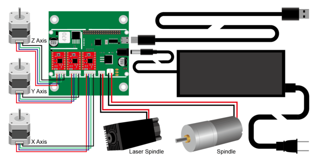

von Thomas (Gast)
Hallo Zusammen, habe auch so eine Chinafräse 3018 mit Laser (5500mW).
Beim Lasern bleibt die Maschine stehen (nach ca. 1-2Min.) und die
Platine ist gehimmelt. Mittlerweilen habe ich schon 3 kaputte Platinen
(sind ja nicht so teuer). Hat jemand Erfahrung mit dem Lasern?
Was himmelt sich denn da? Der µC oder der Mosfet für die
Laser-Ansteuerung?
von Thomas (Gast)
Hallo Timmo, sorry, kann ich Dir nicht sagen; bin kein Elektroniker.
habe die 3 IC`s (bzw. Miniplatinen auf den Sockeln) für die Achsen
(glaube ich wenigstens) auf der Platine getauscht.
Hatte keinen Erfolg. Die Achsen fahren jedenfalls nicht (Spindel dreht).
von Thomas (Gast)
Im Augenblick fräse ich nur Holz mit einem Lüfter vor der Platine =>
funktioniert sehr gut.

Hardy F. schrieb:
Hmmm … gute Idee. Halten dann auch die Gewinde? Oder würdest du Einsätze
verwenden?
von Boor (Gast)
Hallo herbert,
für diesen Zweck habe ich ein kleines Programm erstellt.
Du kannst ja 'mal testen, ob es für Dich geeignet ist.
Den Export der Bohrdaten aus Sprint-Layout habe ich dort auch
beschrieben.
Schönes Wochenende!
Boor
von herbert (Gast)
Boor schrieb:
> Hallo herbert,
> beschrieben.
Dankeschön für deine Arbeit! Hardware mäßig bin ich noch nicht so weit
,aber
es ist immer gut wenn man brauchbare einfache Software schon mal
vorrätig hat.;) Schönes sonniges Wochenende...
> holen. Scheint ja mit Flatcam und Heightmap ganz gut zu funktionieren.
Im Prinzip ja, ... aber...
Bei mir waren die Ergebnisse mit diesen spitzen Sticheln nicht
reproduzierbar. Kleinste Schaltungen (2x2cm) gehen gut, aber ne halbe
Europlatine geht selten. Wenn Du nur bedrahtete Bauteile verwendest,
dann ist das ok. SMD über die ganze Platine ist Glückssache, weil Du das
Platinenmaterial nicht plan aufliegen hast. Ohne highmap geht es
überhaupt nicht.
Meine Maschine steht nur noch rum. Am Ende ist man für Prototypen doch
schneller und besser mit Lochraster, da kann man auch mal was ändern.
Und danach geht's eh nach China...

von Christopher J. (christopher_j23)
Thomas G. schrieb:
> Das Raster stelle ich meistens so um die 1x1cm ein. An Fräsern kann ich
> diese Flachfräser empfehlen, bei Ali kann man die unter dem Stichwort
> "end mill fish tail" günstig bekommen.
Vielen Dank schonmal für die Tips.
Thomas G. schrieb:
> Klebeband habe ich nicht probiert, für mich ist das kein Werkzeug.
Es klingt zwar absurd aber doppelseitiges Klebeband wird sogar von
professionellen Zerspanern gerne mal als Fixierung genutzt, wenn zum
beispiel alle Seiten bis zum Boden bearbeitet werden sollen und eine
Aufspannung im Schraubstock o.Ä. daher nicht in Frage kommt. Gedanken
mache ich mir da eher, dass ich das Kupfer am Ende mit abreiße. Ein
Block aus Edelstahl ist da ja eher nicht so empfindlich ;)
Meine "etwas andere" Methode zum Platinen Isolationsfräsen:
Vorab:
Meine Probleme bei der herkömmlichen Methode Platinen herzustellen,
waren meistens die Schritte zwischen Layout erstellen und Ätzen. Die
Folien sind nicht richtig lichtdicht. Legt man zwei Folien aufeinander,
sind sie lichtdicht, aber nicht 100% kongruent, was dann bei
doppelseitigen Platinen richtig schwierig wird, wenn die Strukturen sehr
klein sind.
Belichten und Entwickeln ist, insbesondere wenn man es selten macht,
auch wieder Glücksache bzw., man muß sich an das Optimum rantasten.
Die Alternative Isolationsfräsen:
Leider hat mich die wie hier beschriebene Methode des Isolationsfräsen
auch nicht richtig überzeugt. Es hängt da aber auch wieder von den
Strukturgrößen und der Erwartungshaltung ab. Ohne Heightmap sind die
Ergebnisse wirklich schlecht, mit Heightmap ggf. ganz OK.
Aber man fräst zwangsläufig in das Basismaterial hinein und die Konturen
der Leiterbahnen sind nicht gerade perfekt.
Die Alternative zur Alternative:
Für den, der das Ätzen nicht scheut, habe ich eine andere Methode
ausprobiert.
Da ich noch einen Sack voll photobeschichteter Bungard Platinen habe,
die das Verfallsdatum sowieso schon überschritten haben, habe ich
überlegt, nur den Photo-Lack wegzuritzen, dann wie gewohnt die Platine
zu ätzen. Dazu habe ich einen Satz "gefederter Gravierstichel" (Spring
Loaded Engraver) aus Kanada gekauft, und mit einem sehr weich gefedertem
Stichel den Lack entfernt. Dabei kann man mit maximalem Vorschub
arbeiten, da der Lack ja kaum Widerstand leistet.
Danach ätzte ich die Platine wie gewohnt, was dann auch sehr schnell
geht, da ja nur die Isolationsbahnen zu ätzen sind.
Das Ergebnis ist dan soweit schon mal ganz gut.
Einen hab' ich noch:
Wenn man dann Lust und Zeit hat, kann man die Platine noch mit
UV-Lötstoplack überziehen und die Pads und Vias dann wieder mit einem
härter gefedertem Gravierstichel frei fräsen.
Danach bohren und schon ist sie fertig, die Ätz-Fräs-Platine.
Ich muss zugeben, daß das doch recht viel Aufwand ist, aber das Ergebnis
finde ich ganz gut.
Die Bilder zeigen meinen ersten und zweiten Versuch so einer Platine,
insbesondere mit dem UV Lötstopplack (<- die viel zitierte "China
Pampe") muss ich noch üben. Da ist also noch Luft nach oben.
von Boor (Gast)
Mir ist aufgefallen, daß das Programm Bohrknecht nicht
im Zusammenspiel mit Grbl v1.1 funktioniert.
Ich hatte es nur mit meiner CNC und Grbl v0.9 getestet.
Bei Grbl v1.1 gab es einen Timeout-Fehler, mit der
Fehlermeldung "No response from CNC". Sehr ärgerlich!
Dieses Problem habe ich in der neuen Version behoben.

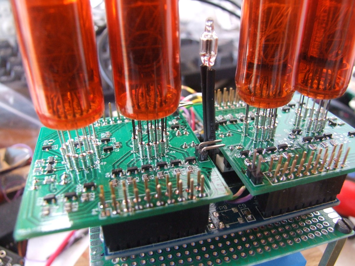

Die Nixie PCBs hatte ich so "designed", daß links und rechts gleich ist
(Stunden und Minuten), allerdings hatte ich nicht bedacht, daß die
Nixies vorne und hinten haben. Also nach der ersten Lieferung von 12
PCBs (10 waren bestellt) noch eine 2. mit PCB "richtig rum" Sonntag
abgeschickt, und Mittwoch waren die PCBs für 5€ mit TNT da.

Es kommt viel mehr auf den Anwendungsfall an. Ich nutze meine China CNC
seit Anfang des Jahres immer wieder und die Ergebnisse sind top.
Ich fräse aber auch keine SMD Platinen. Ich nutze nur bedrahtete
Bauteile und Leiterbahnbreiten ab 0,5mm.
Außerdem kann man prima MDF/HDF Platten damit fräsen. Z.B für kleine
Gehäuse.
Ja, volle Zustimmung, wenn du z.B. nur einlagige bedrahtete Platten
herstellen willst und auch gleich bohren, dann macht das durchaus Sinn.
Zum Fräsen und Bohren mit einem tool, hatte ich weiter oben diese "fish
tail" end mill vorgeschlagen. Am Ende hatte ich mit denen gute
Ergebnisse. Allerdings brauchst du dann 0.5mm oder noch größer je nach
den Bauteilen die du verwendest.
Aber irgendwann ist wohl bei jedem Schluß mit bedrahteten Bauteilen, und
dann nützt die Fräse nichts mehr.

Meine anfängliche Begeisterung hat sich auch in Luft aufgelöst. Es geht
zwar alles, aber nicht wirklich gut. So für grobes krams sind die
Ergebnisse ganz brauchbar, aber für SMD und HF wo die Leiterbahnbreite
entscheidend ist... nöp.

Ich ätze hin und wieder sebst Leiterplatten, das geht mit Laserfolie und
Bungard Platinen schnell und schmerzlos bis 0.25mm Leiterbahnbreite und
0402.
