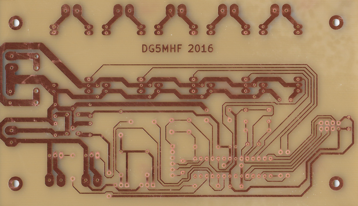

ich habe in den letzten Tagen mit den letzten Tagen das „Isolierlasern“
von Platinen ausprobiert.
Das Ziel war mit möglichst geringem Aufwand, d.h. ohne eigens gebauter
Maschine, ohne speziellen Controller und ohne neu geschriebener Software
zum Ziel zu gelangen.

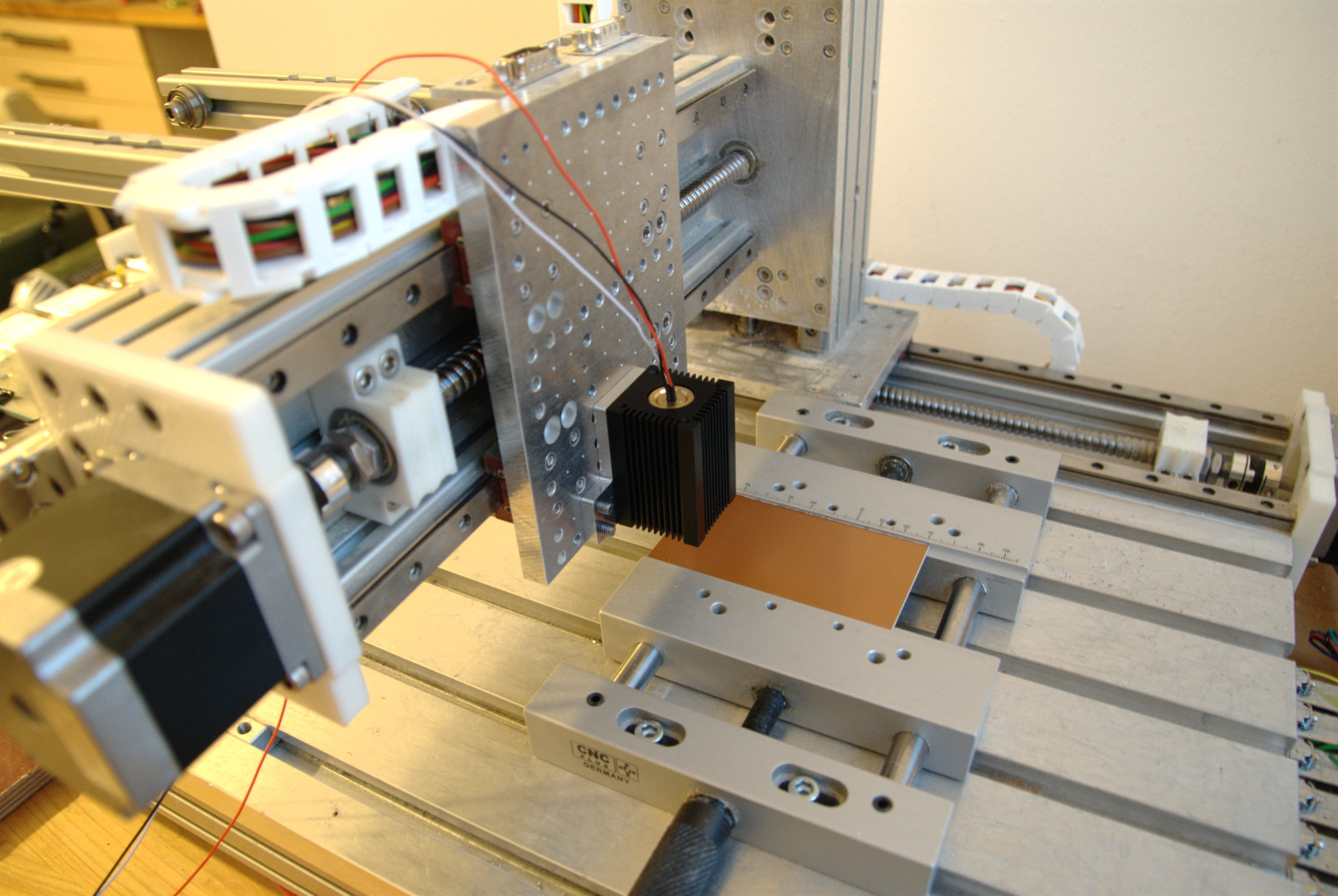

Setup:
Ich habe auf meine CNC-Fräse (MGN12 Kugelumlaufschlitten + SFU1204
Kugelumlaufspindeln) eine 405nm / 50mW Laserdiode (SLD3232VF) mit
Glaslinse gebaut. Der Abstand Platinenoberfläche – Linse beträgt 5cm.
Die Diode hängt über 500Ohm an 24V und wird durch einen BS170
geschaltet.

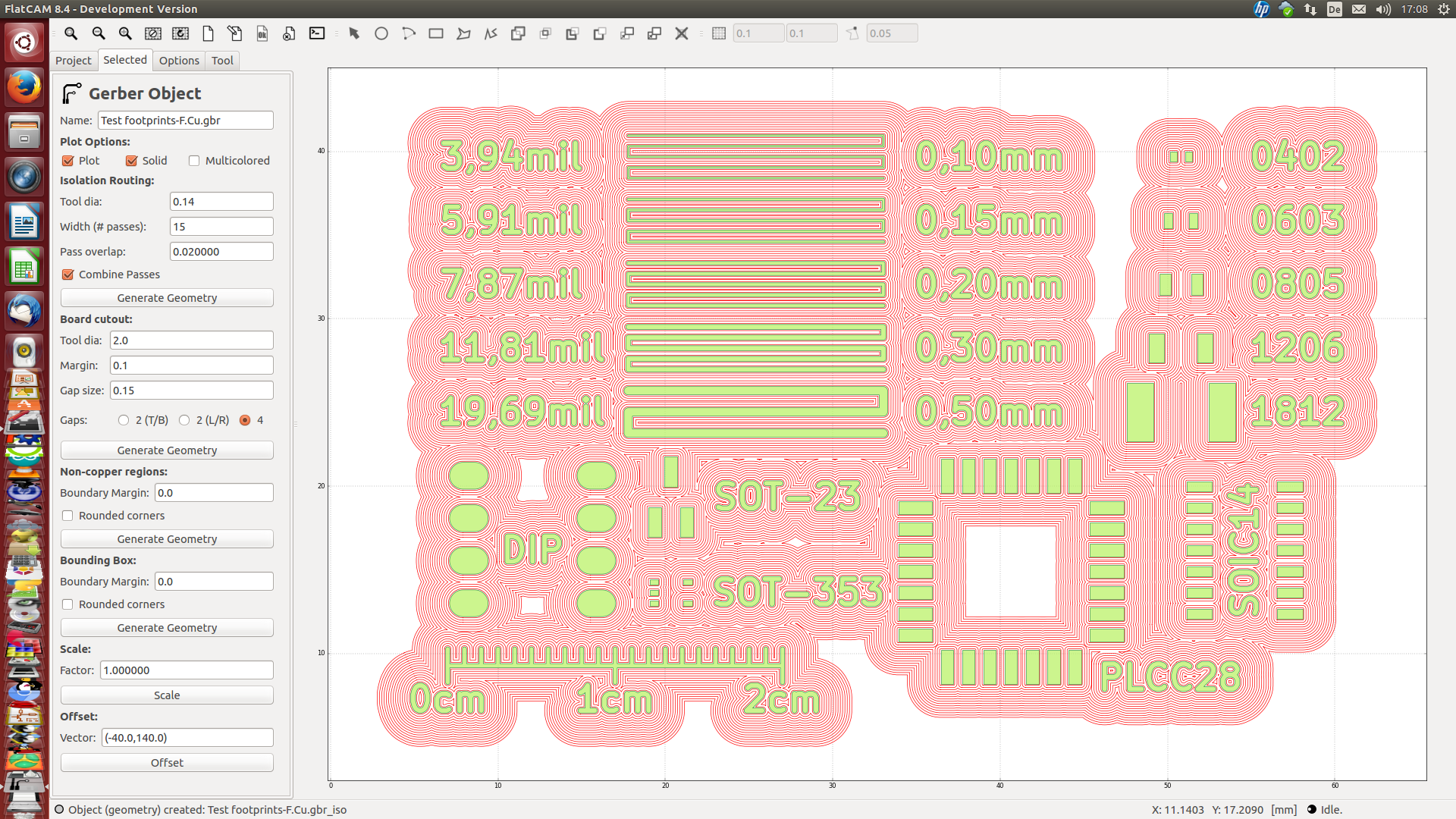

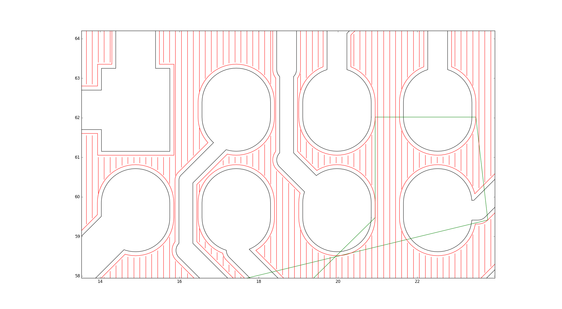

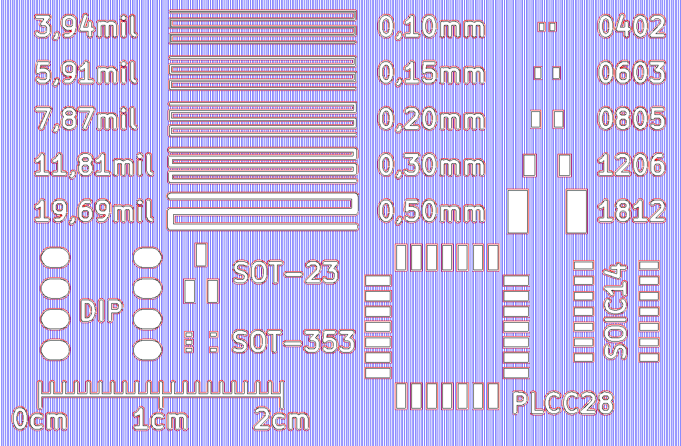

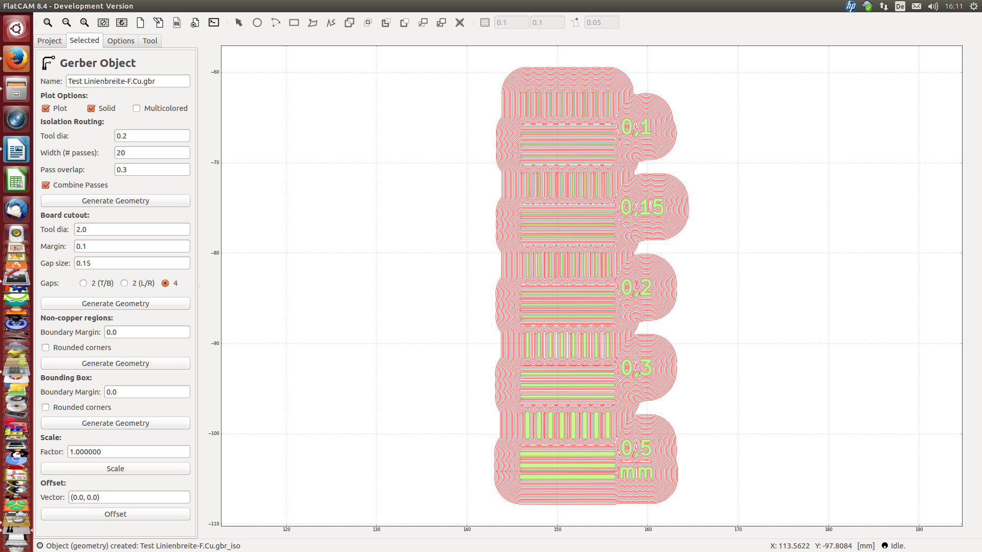

Das Layout wurde aus KICAD als GERBER exportiert und mit FlatCAM in
GCode umgewandelt. Parameter: Tool dia 0,14mm, Pass overlapp 0,07mm,
Passes 30, Combine Passes.
Dieser GCode wurde dann im Texteditor durch Suchen  Ersetzen  Alle so
modifiziert, dass eine Bewegung der Z-Achse nach oben durch M5 (Laser
ausschalten) und nach unten durch M3 (Laser einschalten) ausgetauscht
wurde.
Als CNC-Controller verwende ich LinuxCNC, das über den P-Port direkt die
Schrittmotortreiber und die Laserdiode ansteuert.

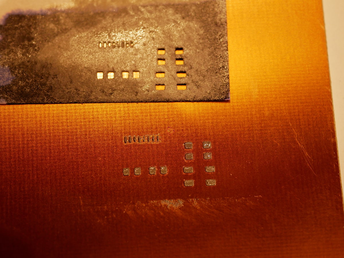

Belichtet wurde Bungard-Material, entwickelt mit 1,5% NaOH und geätzt
mit 32%HCl/30%H2O2/H2O, beides in einer geschwenkten Schale.
Ergebnis:

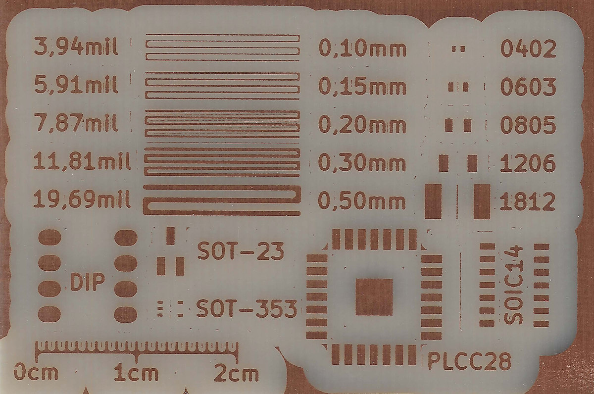

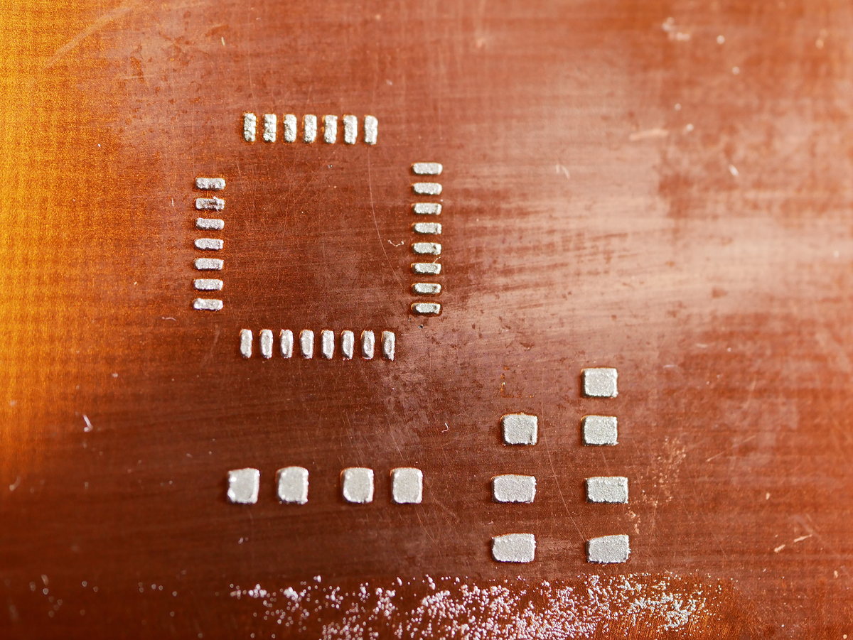

50mW sind mehr als ausreichend. Mit 1000mm/min und einer Punktbreite von
0,7mm wird der Fotolack 100%ig belichtet, ev. geht sogar noch mehr, habe
nicht weiter getestet.
Selbst mit einer billigen Linse lässt sich der Laser auf ca. 0,05mm
fokussieren – das ist zu fein. Man muss im leicht de-fokussierten
Bereich arbeiten um einen Durchmesser von 0,1 – 0,2mm zu bekommen, erst
damit kann man vernünftig arbeiten.
Die Platine mit den Footprints hat 28 Minuten gebraucht zum Belichten.
Aber das ist der absolute worst-case. Kaum lange Geraden, die Mechanik
hat ihre Vmax fast nie erreicht, da so gut wie alle Strecken im
sub-mm-Bereich liegen. Sehr wenig Kupfer auf der Platine. Eine Menge
Text. Eine Platine mit geraden Leiterbahnen und ein paar GND-Flächen ist
in einem Bruchteil dieser Zeit zu belichten.
Ab 0,15mm sind die Leiterbahnen vollständig, in der Praxis würde ich
mich ab 0,25mm trauen.
Mit der eingesetzten Software bleiben immer noch kleine Kupferreste
übrig, die mich aber nicht weiter stören.
Fazit:
Ich habe mein letztes Layout auf Folie ausgedruckt. Für meine
Bedürfnisse ist die Qualität absolut ausreichend. Einen großen Vorteil
sehe ich auch darin, dass sowohl das Belichten als auch das Bohren von
der gleichen Maschine erledigt werden, die beiden Arbeitsschritte also
perfekt aufeinander passen sollten.

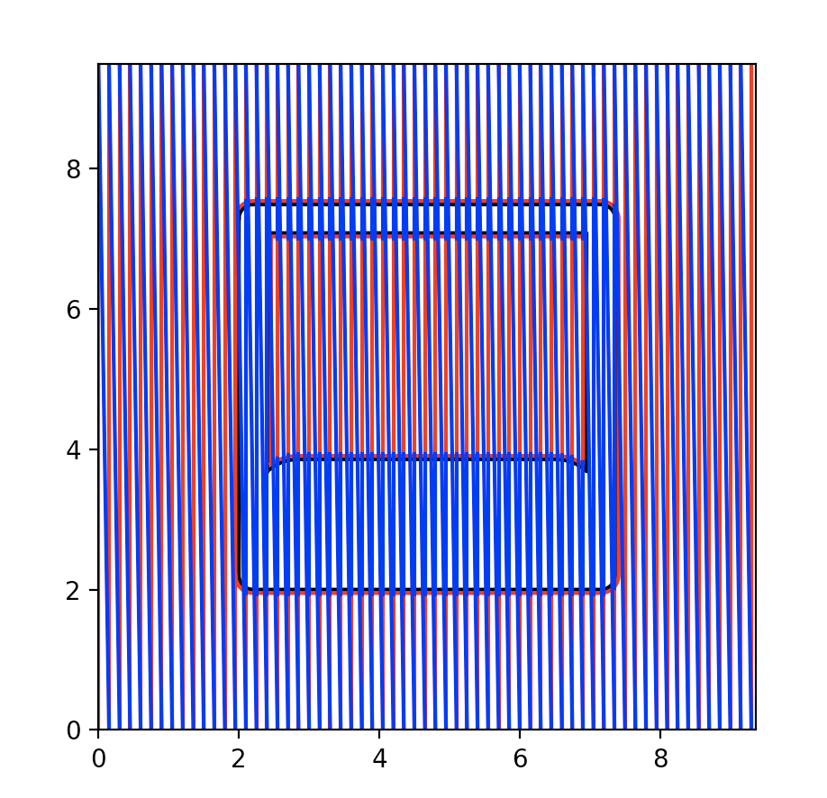

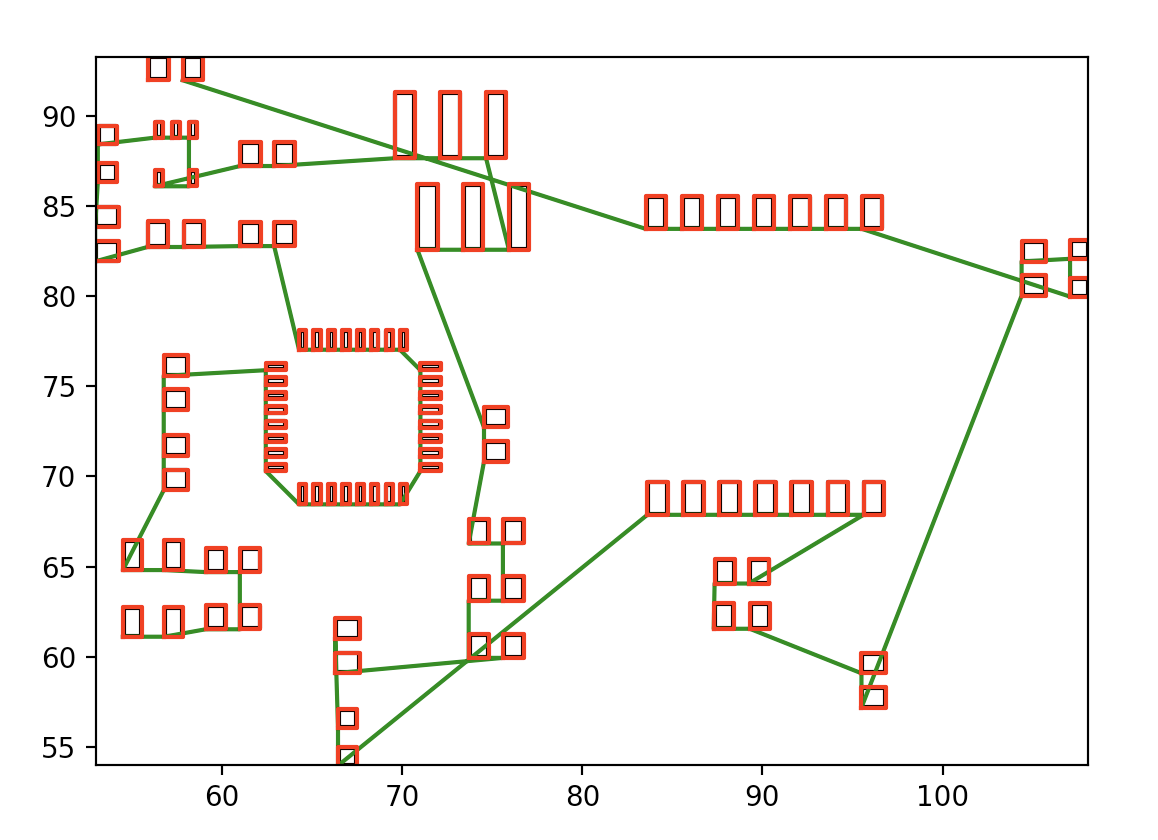

Noch nicht ganz befriedigend ist die Software zum Erstellen des GCodes.
Mir schwebt ein Programm vor, das, wie ein Slicer beim 3D-Drucken, ein
bis zwei Umrisse macht und dann den Rest definiert ausfüllt. (Ich habe
schon versucht daraus ein STL zu machen, ist mir nur nicht gelungen …
KICAD → dxf-Export → Freecad → Absturz … wenn da jemand eine Idee hätte,
bitte melden)
Da für diese Methode des Platinenbelichtens jeder nicht ganz wackelige
3D-Drucker geeignet sein sollte, sehe ich da viel Potential.
Aloha,
FlorenzW

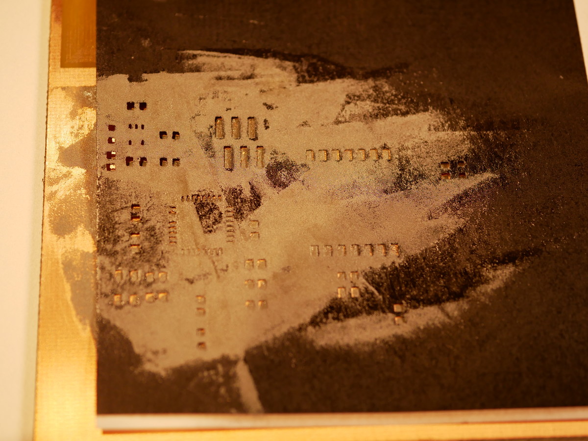

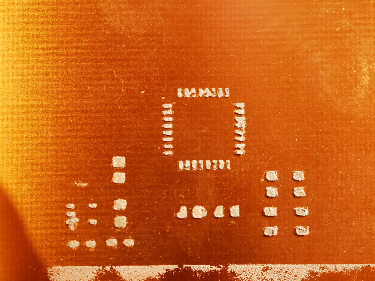

#4495022

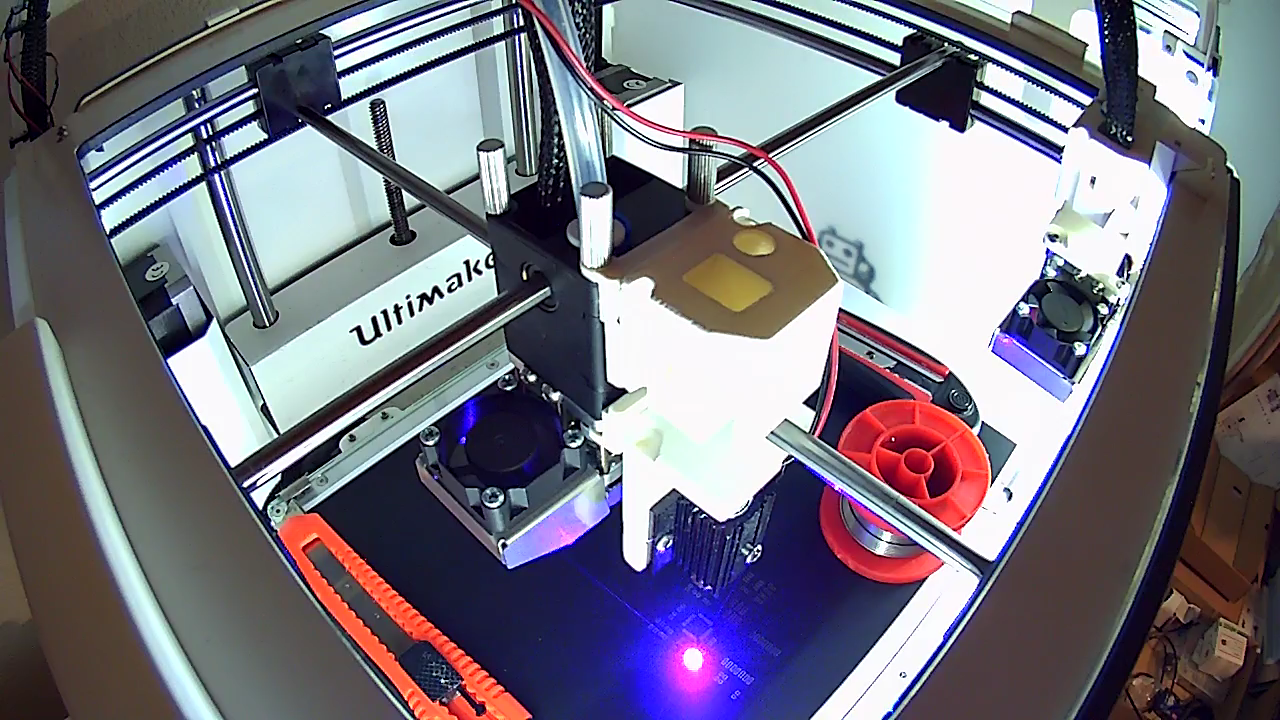

Hi Florian,
ich mache gerade ähnliches mit dem nicht-ganz-wackligen Ultimaker 2 :-)
Beitrag "Re: UV-Laserdrucker II"
Erstes Platinenergebnis von gestern war schon mal nicht soo daneben:
Ich teste im Augenblick noch das pixelweise belichten, demnächst auch
mal das Isolierlasern.
Ich versuche mich gerade mit einer Auflösung von 1000 dpi, die maximale,
die der UM2 kann, wenn ich die technischen Daten richtig interpretiere.
Kann sein, dass die Unschärfe vom ersten Versuch von Überbelichtung
kommt oder von zu hoher Auflösung vs. Laserpunktgröße, das finde ich
gerade mit einem Lauf mit 30% weniger Belichtungsleistung heraus.
Wenn das immer noch unscharf ist, dann ist es zu hohe Auflösung vs.
Laserpunkt.
Den Fokus habe ich heute nochmal geprüft, besser geht es nicht.
Teste das mit einer Fahrt von links oben nach rechts unten auf
Thermopapier. An der Stelle wo der Fokus ist habe ich einen Streifen von
ca. 1 cm Länge, draus kann ich das Z des besten Fokus errechnen.

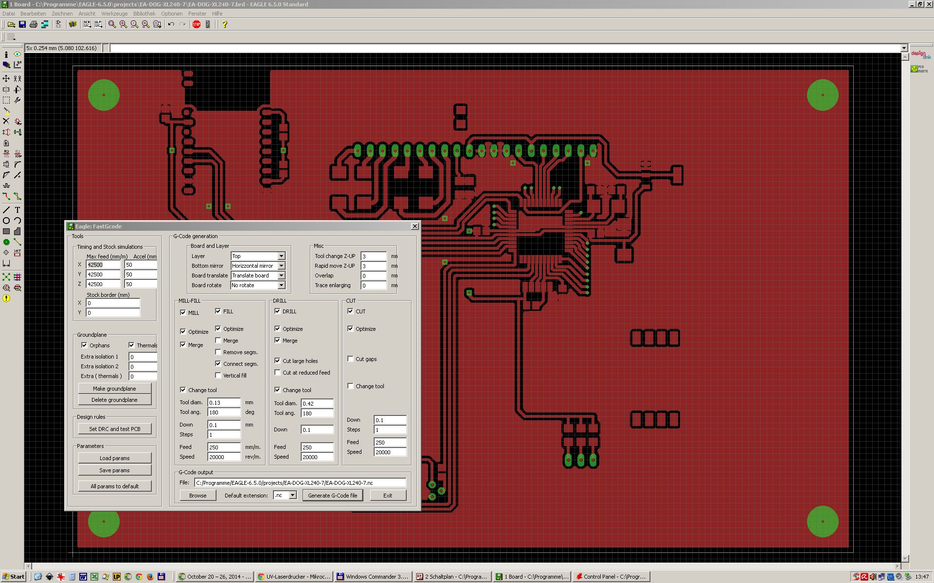

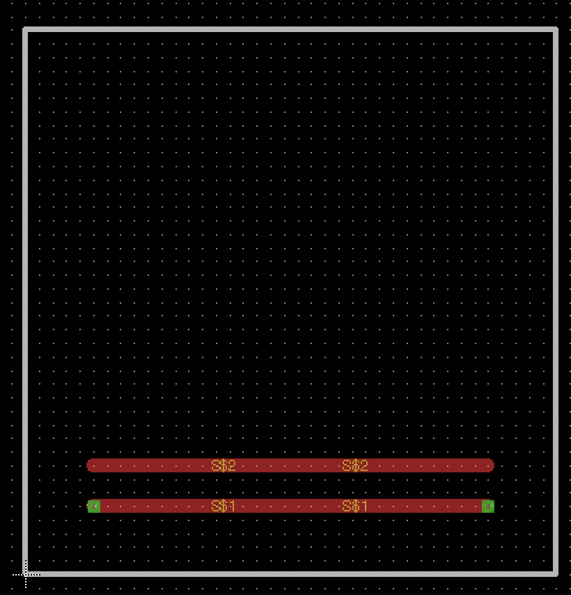

Bzgl. Isolierlasern habe ich schon mit dem PCB-GCode-Plugin von Eagle
gespielt, das sieht sehr gut aus. Nur die Bohrungen macht es nicht, weil
es für die Fräse nicht nötig ist - man würde sie ja auch einfach bohren
lassen.
Das noch gefixt, dann kann ich auch das mal testen.
Man kann bei dem PCB-GCode recht gut in den GCode eingreifen und eigenen
Code als Prefix/Postfix hinterlegen und den verwendeten GCode
konfigurieren als Profil.

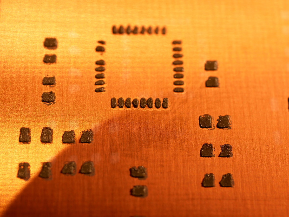

OP #4496081
Servus Conny,
wir arbeiten an der selben Sache! :-)  Und die Ergebnisse sind auch
vergleichbar.
Ich hänge ab jetzt auch meine GCode-Files ran, vielleicht helfen die für
Vergleiche. Solange keine Subroutinen drin sind, müssten die eigentlich
auf einem 3D-Drucker auch laufen.

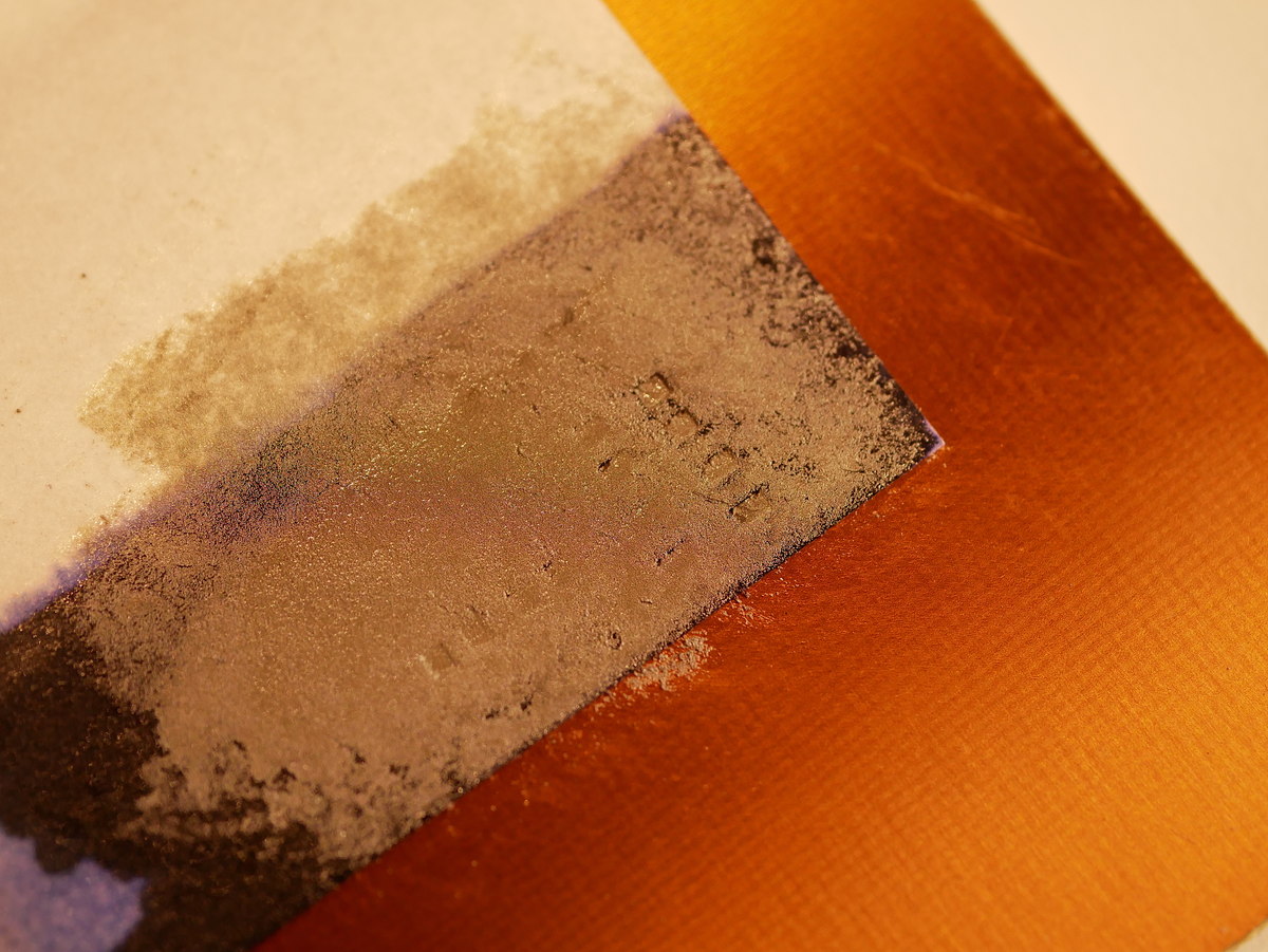

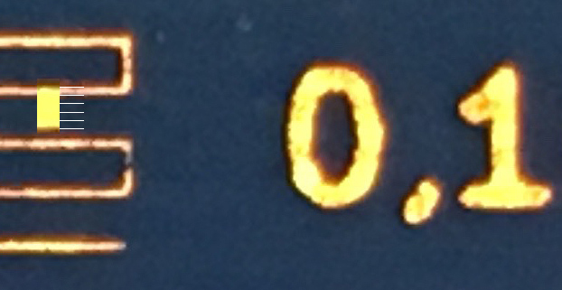

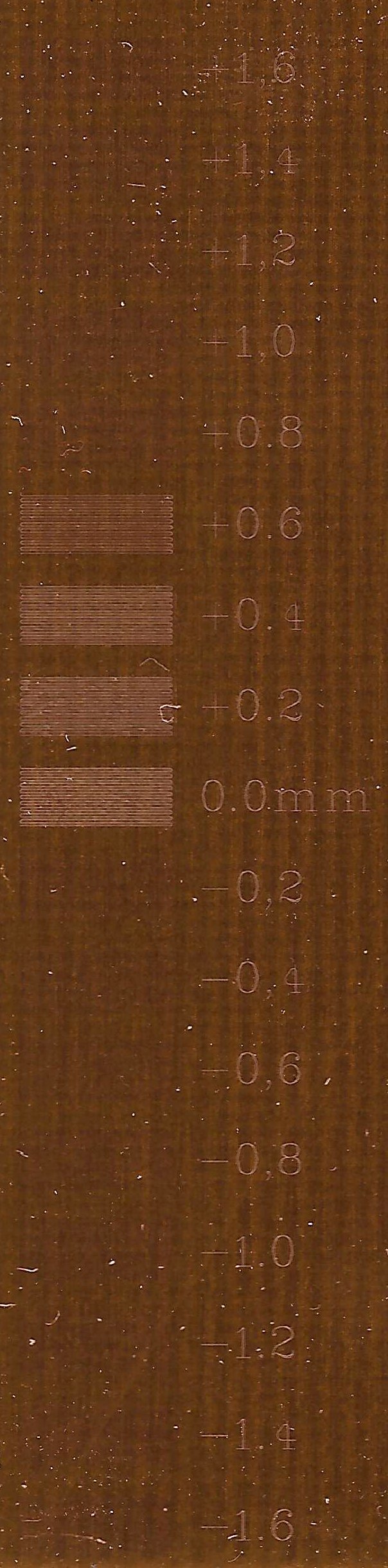

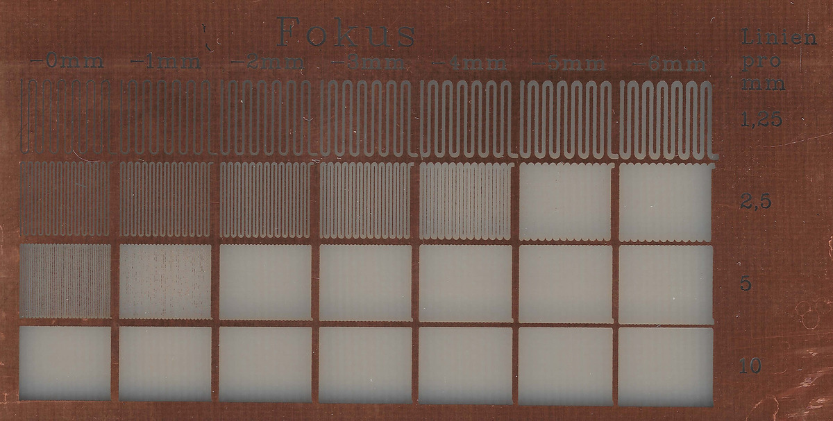

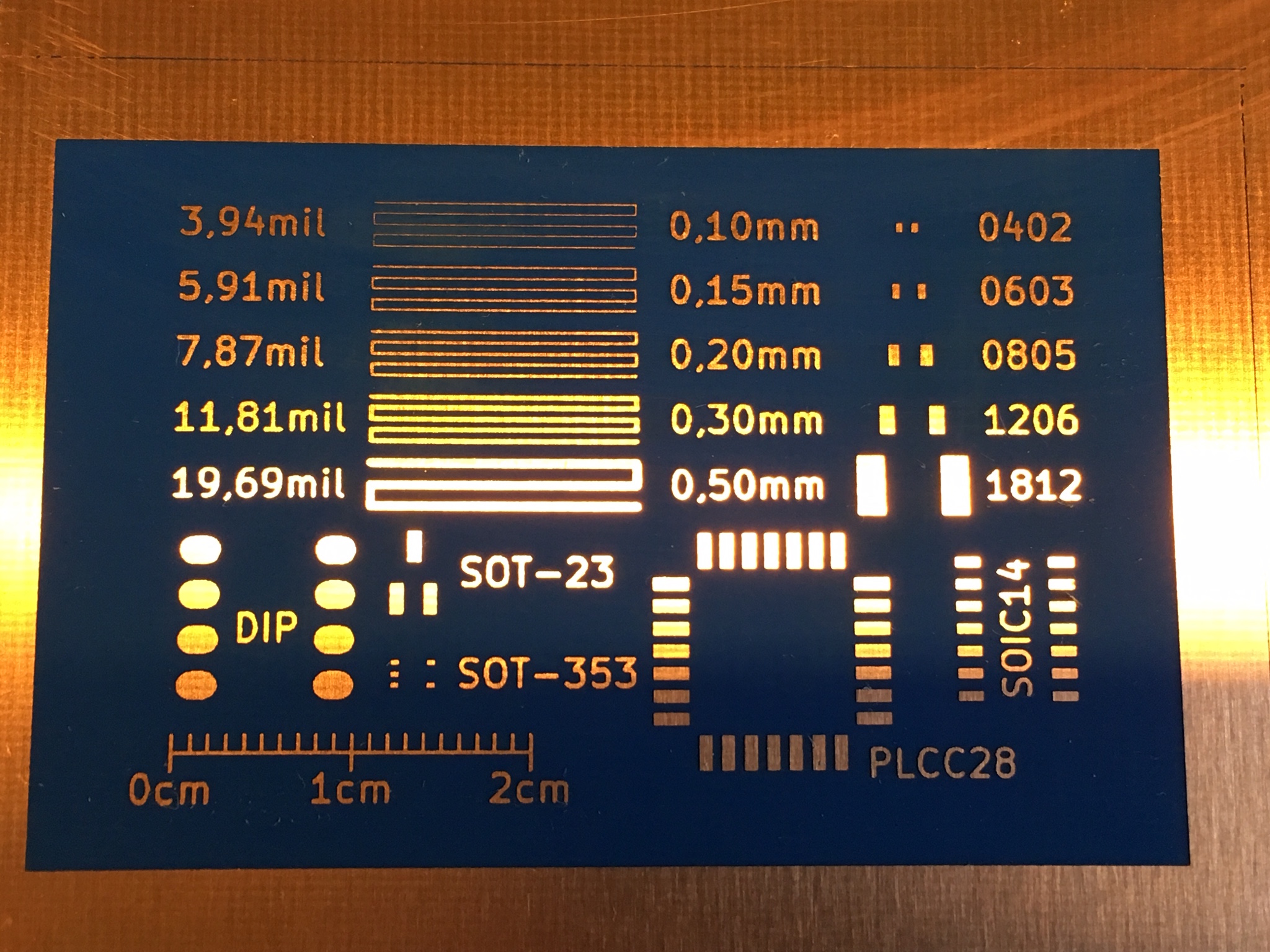

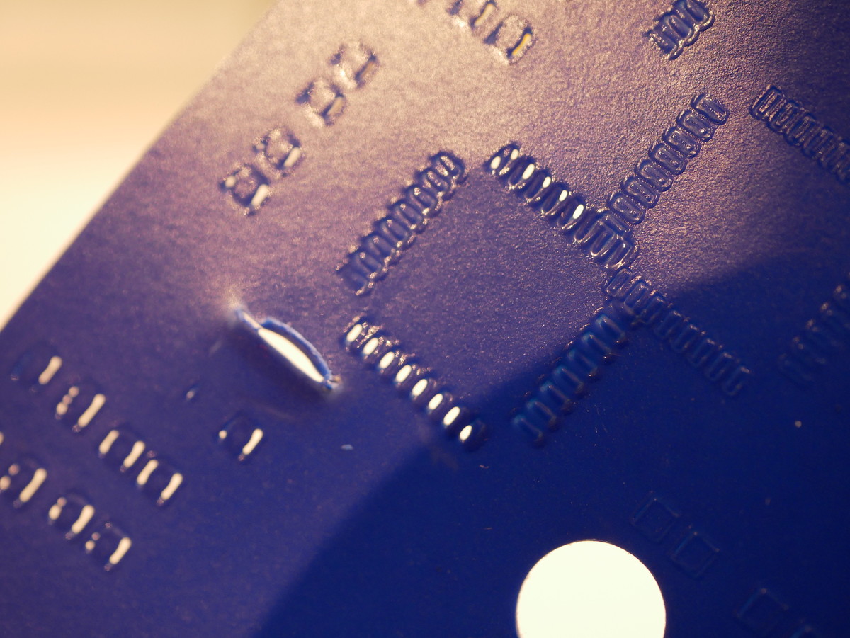

Fokussieren:
Zur Grobeinstellung lege ich ein einseitig beschichtetes Stück FR4 mit
der Kupferseite nach unten unter den Laser. Je näher man am Fokus ist,
desto dunkler wird der Lichtpunkt, bis er im Fokus fast im Laminat der
Platine verschwindet.

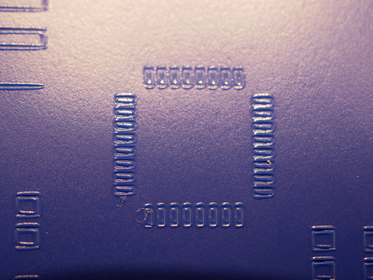

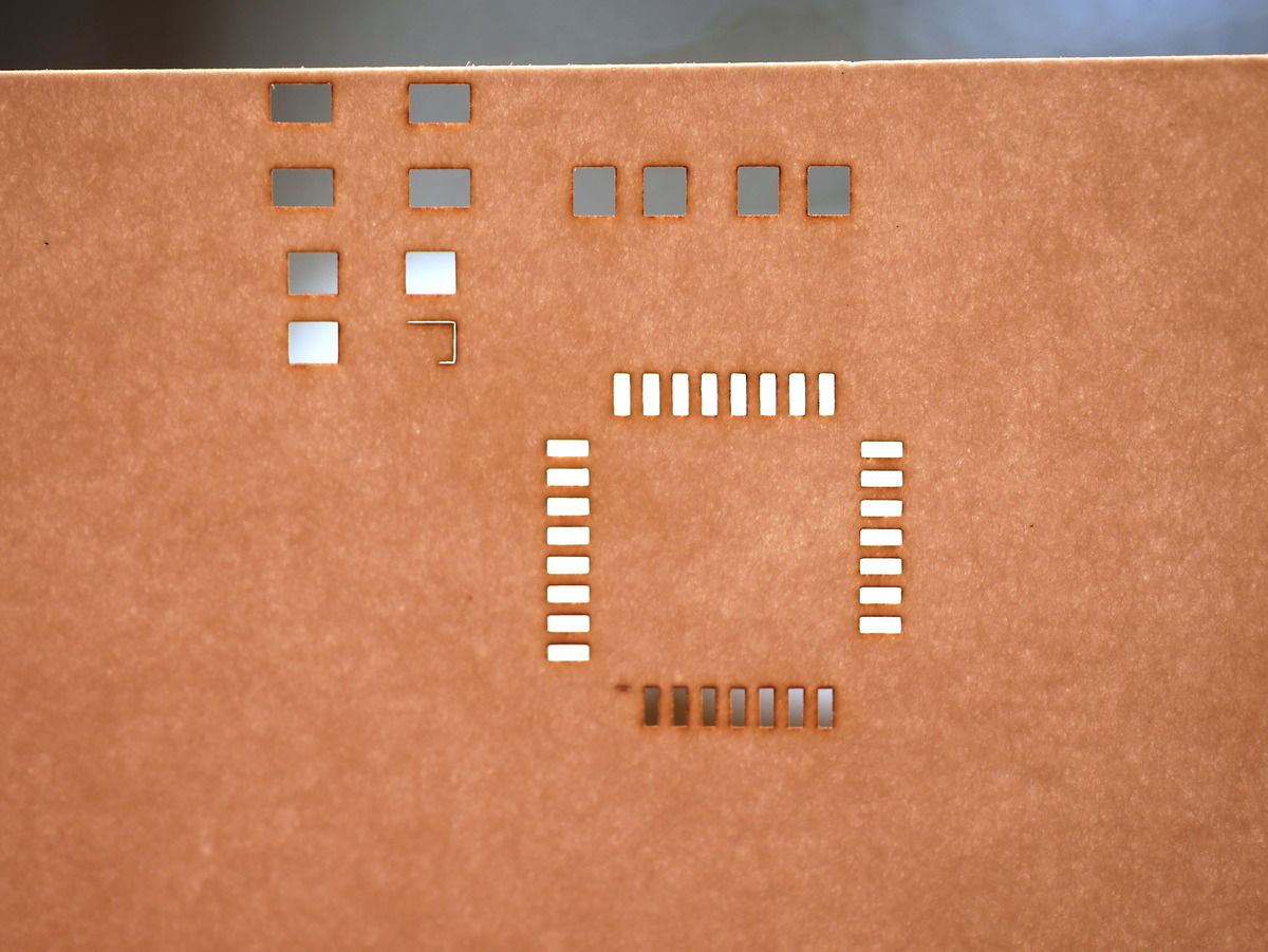

Zur Feineinstellung nehme ich ein kleines Stück einer fotobeschichteten
Platine und belichte das Testpattern im Anhang. Das Sind 5x2mm große
Rechtecke, die mit Linien im 0,1mm-Abstand ausgefüllt sind. Im Fokus
wird der Lack aufgeschmolzen, das sieht man ohne, dass die Platine
entwickelt ist.
Per Definition lege ich den Z=0-Punkt auf die Mitte des Bereichs, in dem
man die Spuren sieht, in diesem Fall +0,3mm.
Im nächsten Schritt will ich mir die Breite einer belichteten Spur in
Abhängig zur Höhendifferenz zu Z=0mm genauer anschauen.
@nur mal so:
Was kann eine KSQ besser als mein Widerstand, der an einer stabilen
Versorgungsspannung hängt?
Aloha, Flo

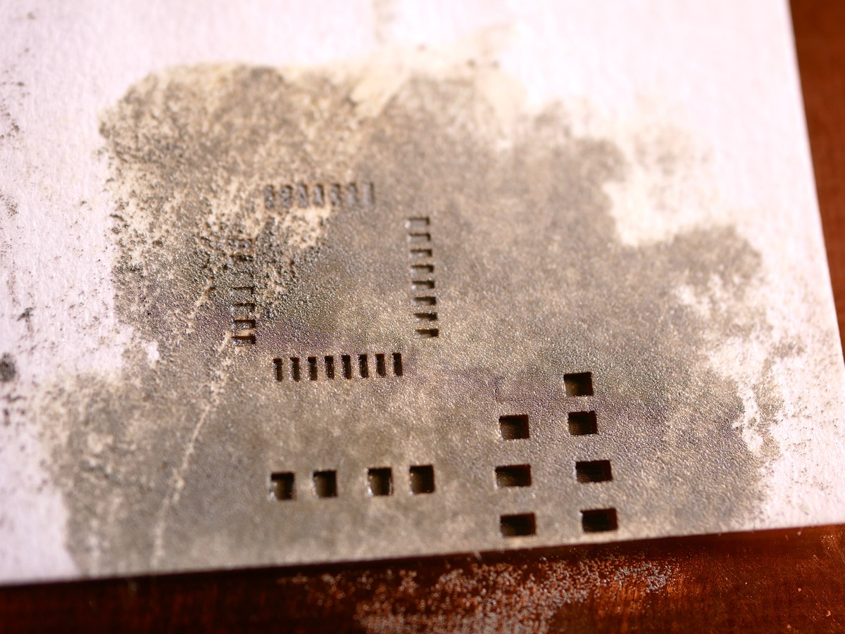

Ich verwende für die Findung des Fokuspunkts Thermopapier und fahre
einmal komplett X durch und Z von zB 70 nach 200.
Dann kann man an der Stelle des Fokus auf dem Thermopapier einen Strich
von 1cm sehen, das kann ich dann beim X abmessen und das Z ausrechnen.
Das Thermopapier ist übrigens einfach eine Faxrolle.

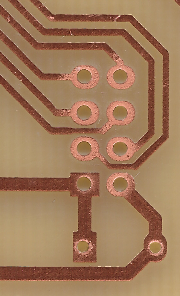

Könntest Du mir das Footprint-Layout als PNG mit 500 und 1000dpi
schicken?
Ich bin mir noch nicht ganz im Klaren, ob meine zu dicken Löcher in den
Pads von Überbelichtung oder einen zu großen Laserpunkt kommen.
Ich glaube fast letzteres, denn Reduktion der Belichtung hat es bis
jetzt noch nicht spürbar verbessert, aber Reduktion der Auflösung hat.
Vg,
Conny

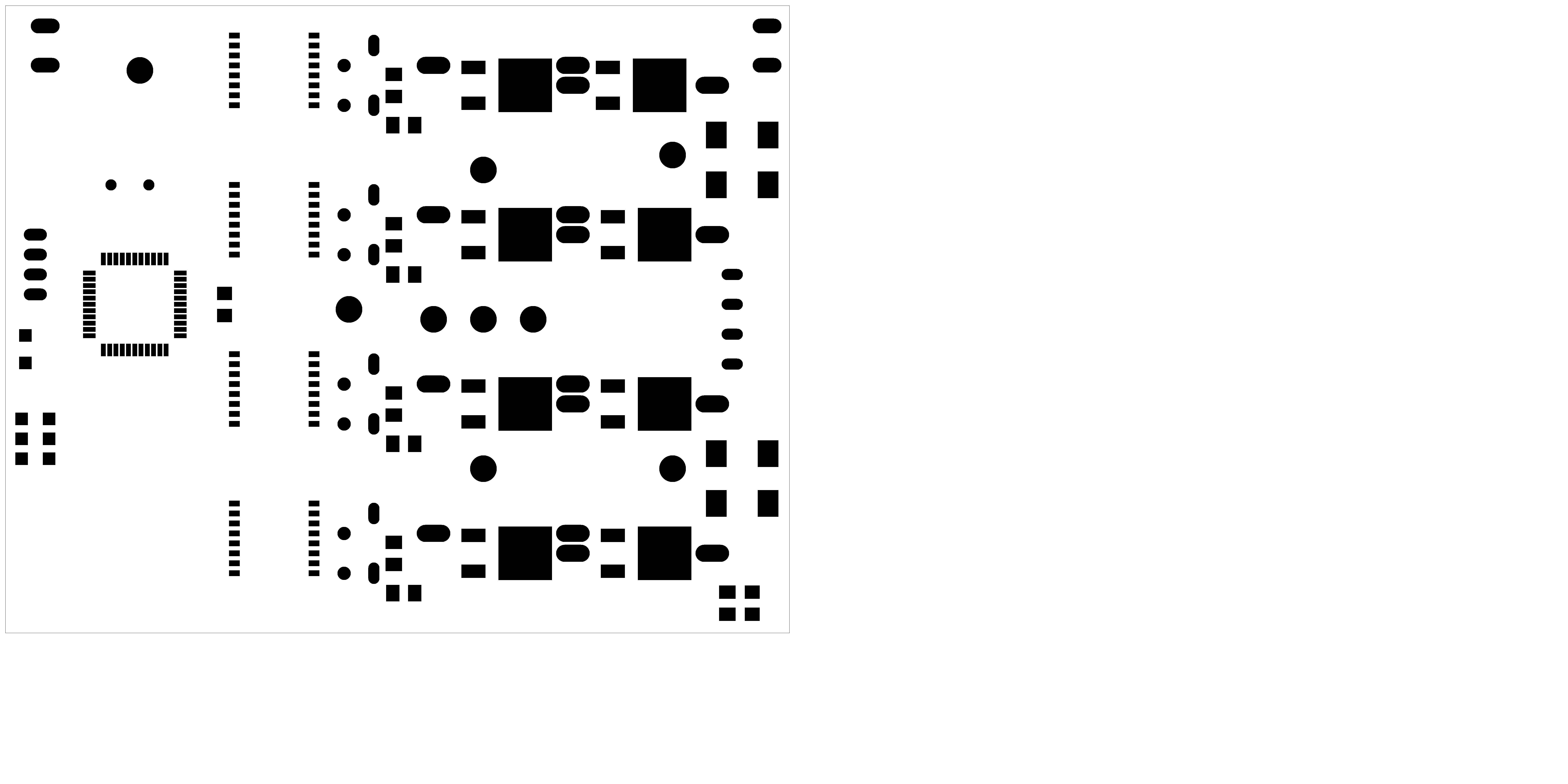

OP #4496188

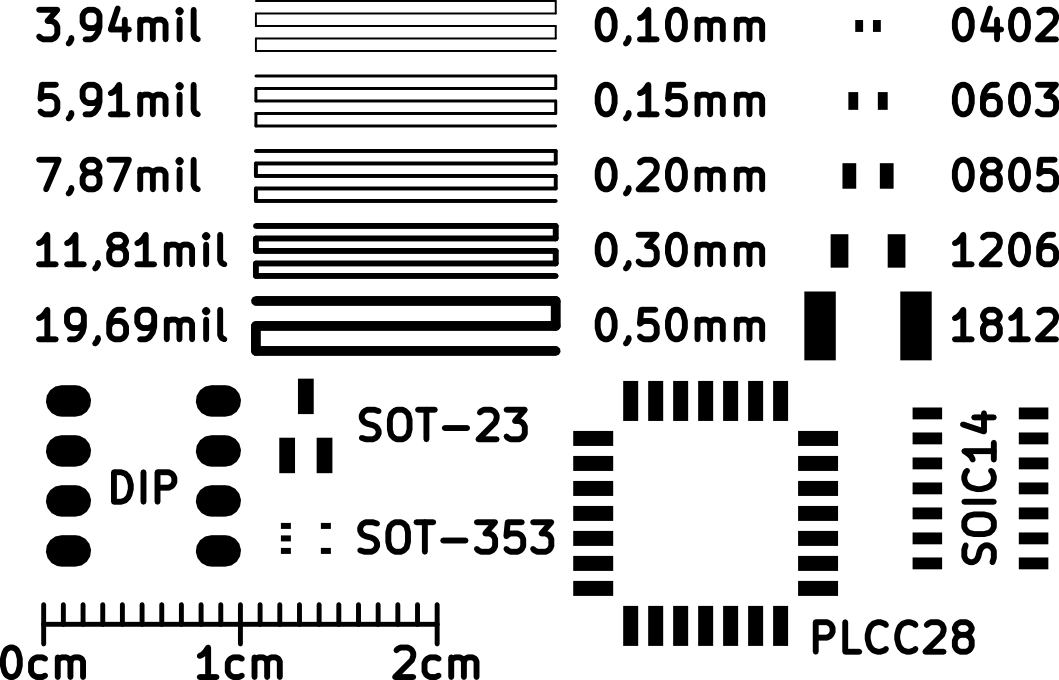

Da ist das Layout. Ich hab's aus KiCAD als SVG exportiert und dann mit
InkScape in ein Bitmap konvertiert.
Die Idee mit dem Thermopapier zu Testzwecken ist genial. Was ich bei der
Methode mit der Platine sehr schätze ist, dass die Höhe dann auch genau
so passt. Es sieht so aus, dass für ein perfektes Ergebnis der Fokus auf
mindestens +-0,2mm genau passen muss.
Genaueres folgt.
Ich habe mir deine Platinen angeschaut - sehr schön. Es gibt noch eine
mögliche Erklärung für die zu großen Löcher. Die Breite von Leiterbahnen
und der Durchmesser von Löchern ist stark davon abhängig, wie die
Platine geätzt wurde. Wenn die Maße passen sollen, muss die Platine auf
dem Punkt aus der Ätzlösung raus, sonst werden durch Überätzung Bahnen
schmaler und Löcher dicker.
Aloha, Flo
Das mit dem Überätzen kenne ich, das macht eigentlich nicht soo viel
aus, wenn es man es nicht gerade um 10min übertreibt (alles schon
gemacht natürlich :-).
Das sieht eher danach aus, dass das Problem schon bei der Belichtung
entsteht, sieht man auch nach dem Entwickeln des Fotoresist schon, dass
die Restringe sehr dünn sind.

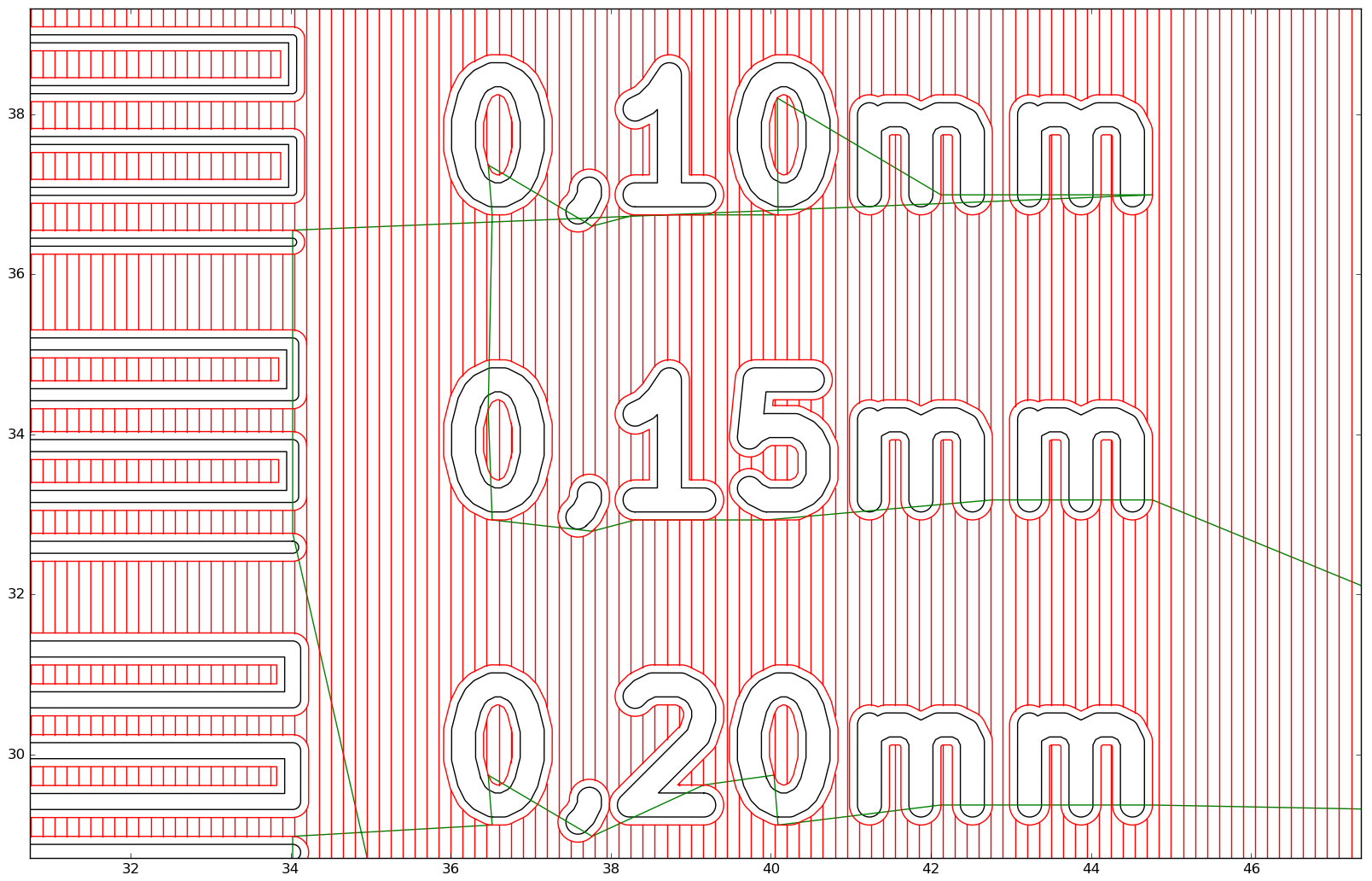

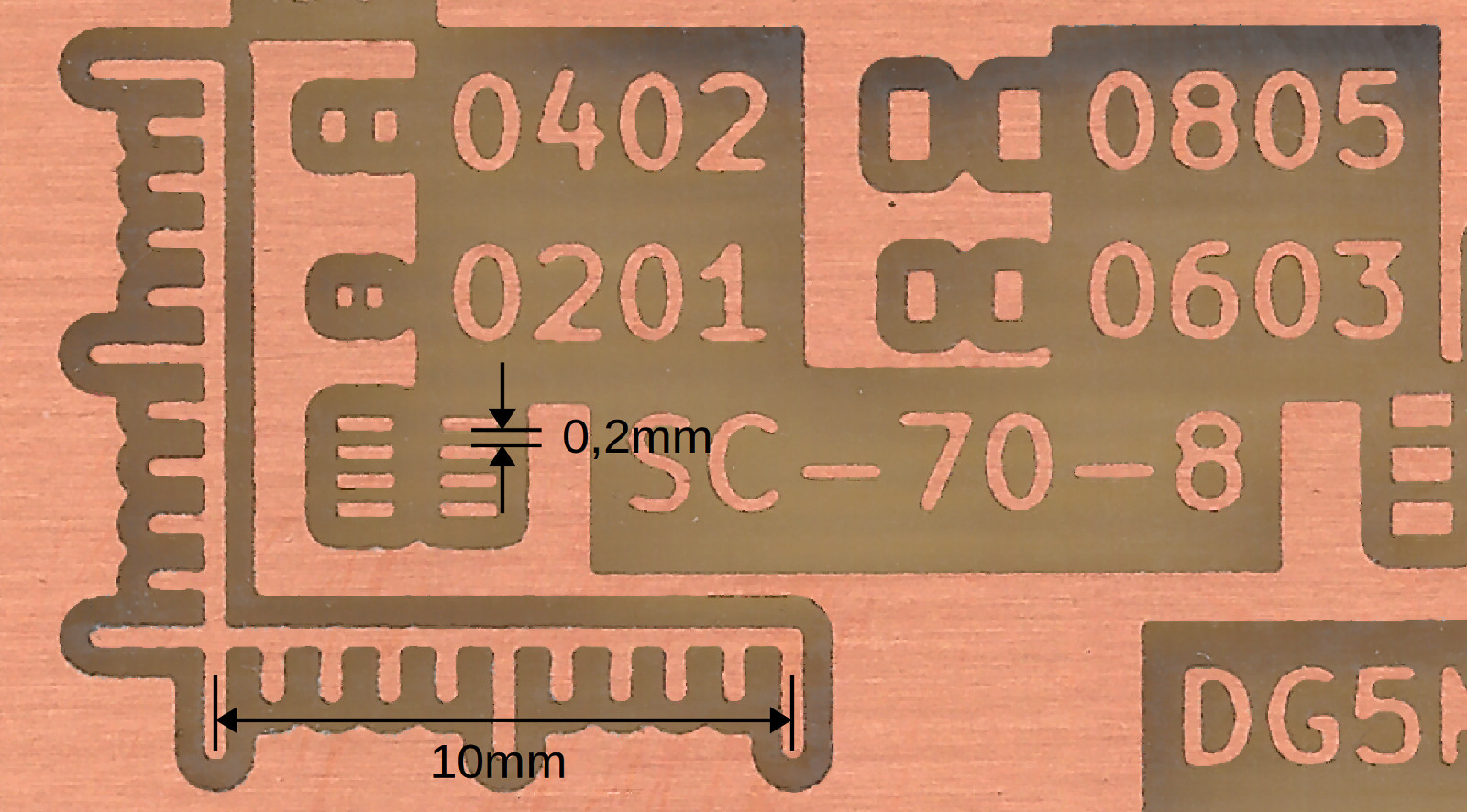

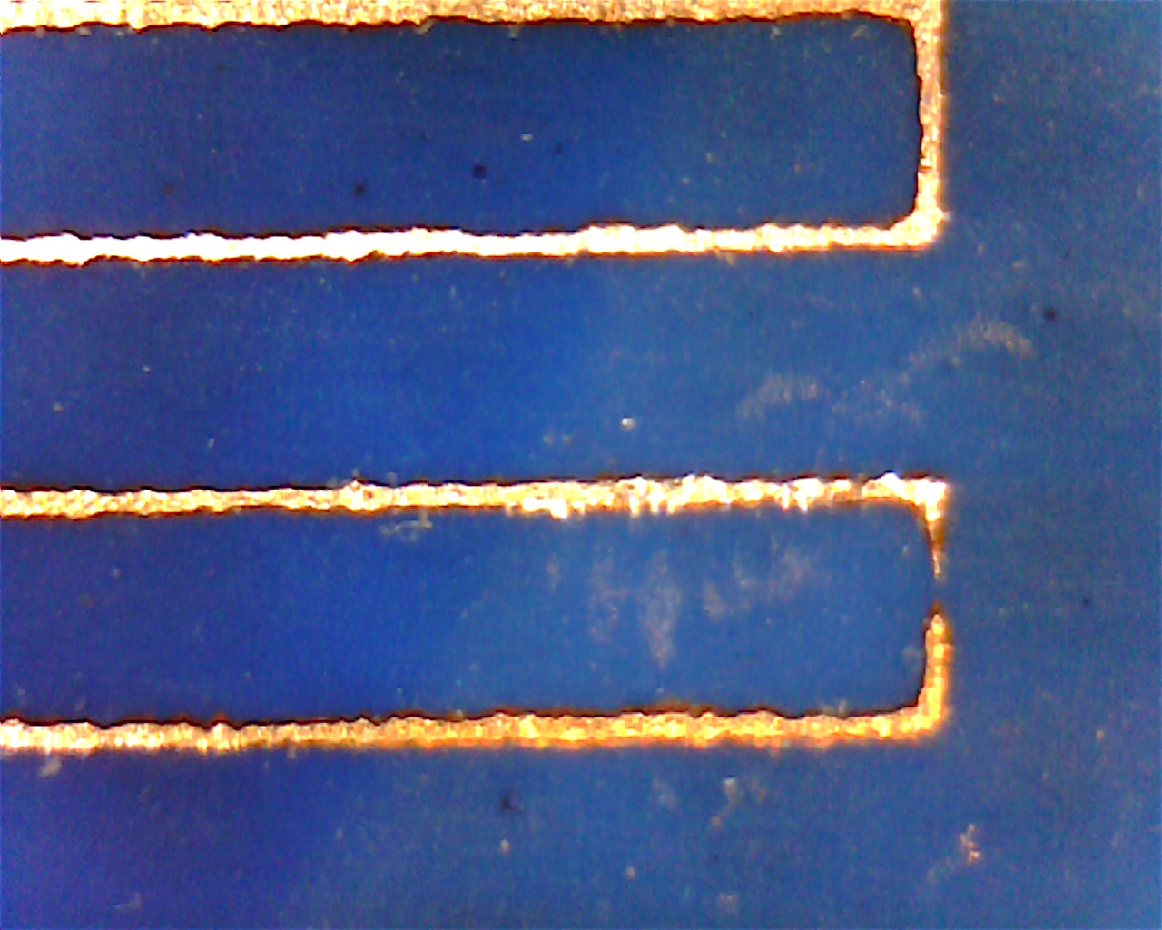

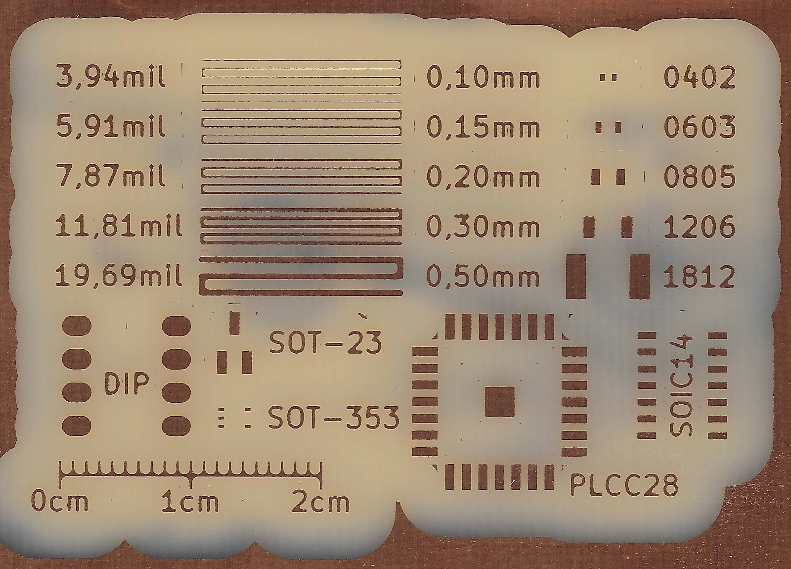

OP #4496529

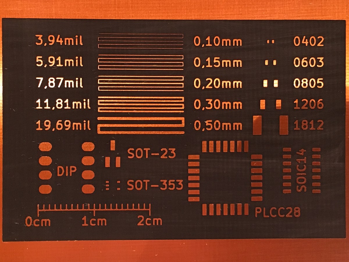

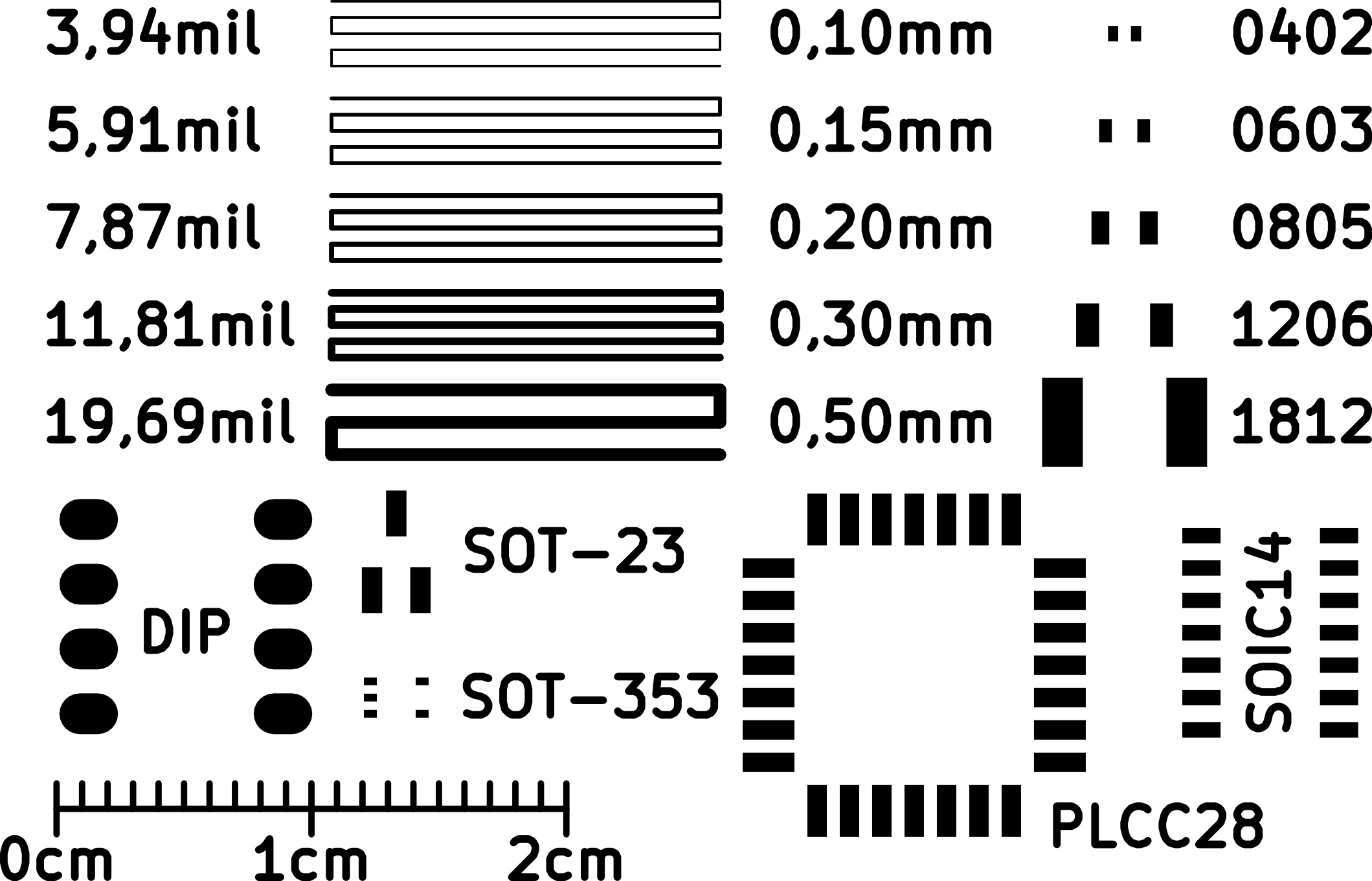

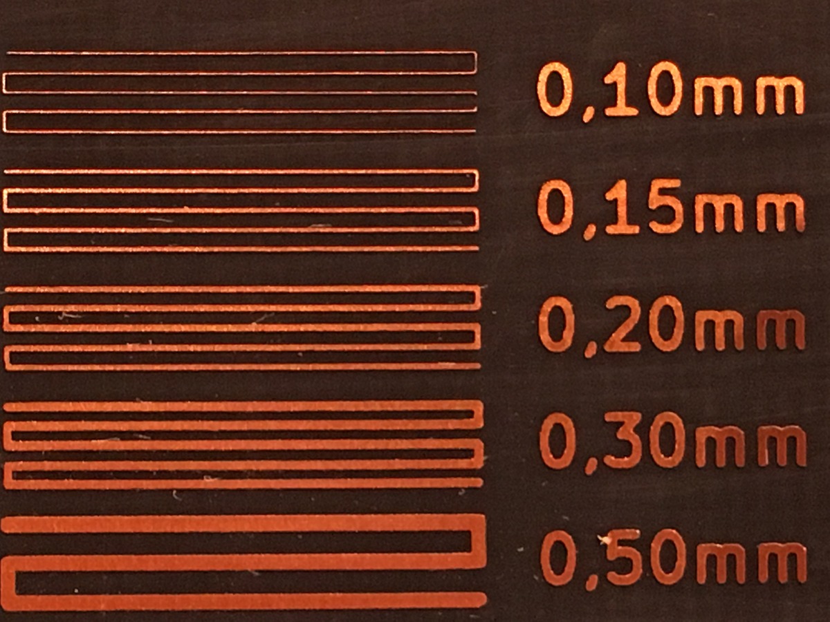

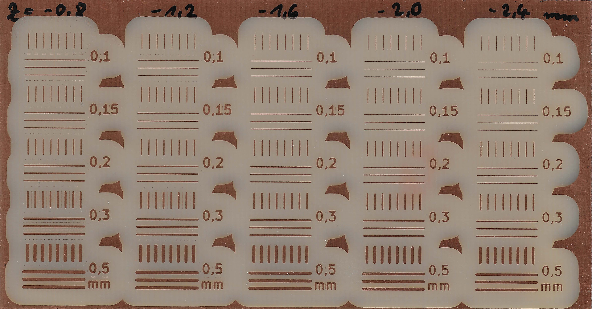

Kalibrierung:
Ich habe ein Layout erstellt mit horizontalen und vertikalen
Leiterbahnen zwischen 0,1mm und 0,5mm.
Dieses Layout habe ich in FlatCAM mit einem angenommenen Toolradius von
0,20mm und einer Überlappung von 0,3 (Das ist der Faktor im Verhältnis
zum Werkzeugdurchmesser, also 30% und nicht absolut 0,3mm, wie ich bis
jetzt immer angenommen habe) in GCode umgewandelt.
Dieses GCode-File wurde dann 5x nebeneinander auf eine Platine mit einer
jeweiligen Abweichung vom perfekten Fokus von
-0,8mm/-1,2mm/-1,6mm/-2,0mm/-2,4mm belichtet.
Die Idee dahinter ist, dass bei der Bedingung, die mit einem Durchmesser
des Laserpunkts von 0,2mm korrespondiert, die Breite der Leiterbahnen
stimmt.

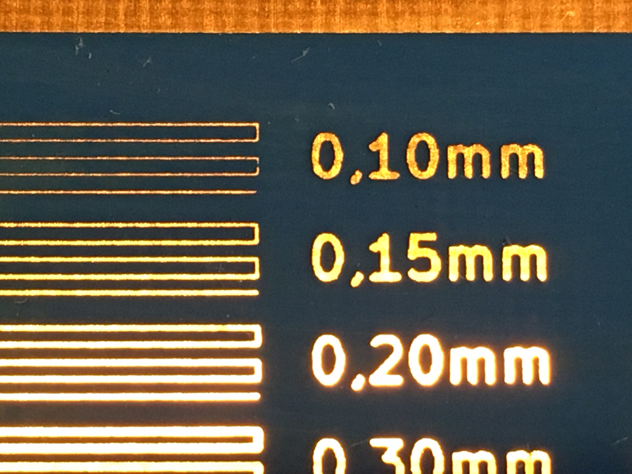

Und das tut sie recht gut, siehe Vermessung.pdf. Ich werde ab jetzt
1,8mm unterhalb der optimalen Fokussierung belichten.
Das zweite wichtige Ergebnis dieses Experiments: Es gehen 0,1mm-Bahnen!
4mill! (...ok... sie sind einen Hauch dicker...)
Ich habe die Bahnen unter dem Auflichtmikroskop angeschaut und mit dem
Multimeter durchgemessen – einwandfrei. (Mir fällt jetzt zwar spontan
nichts ein, für was ich die gebrauchen könnte, freuen tut's mich
trotzdem :-)

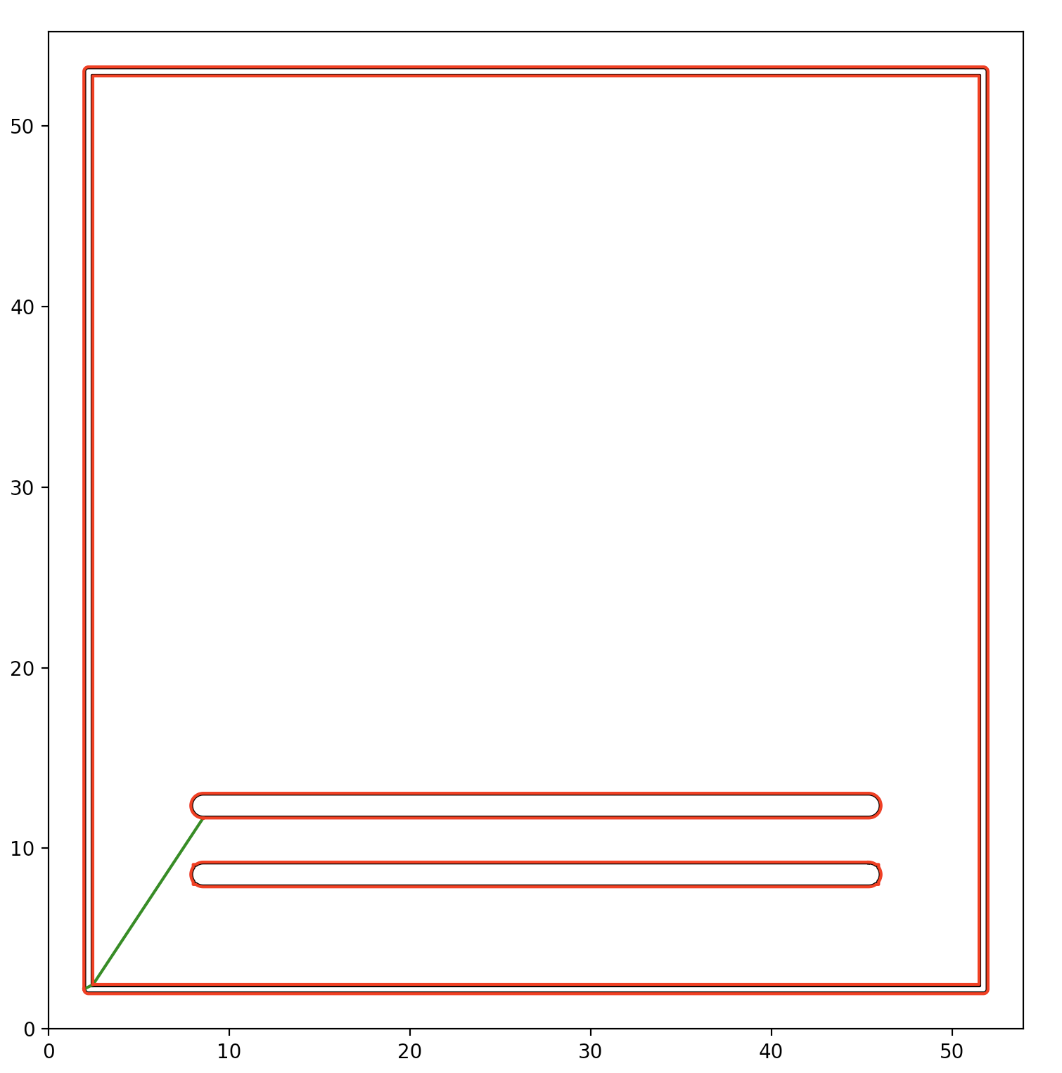

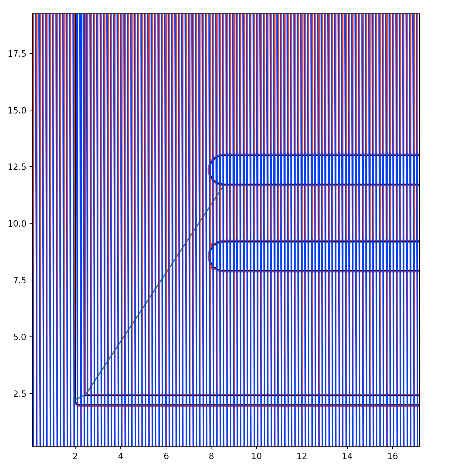

Falls es jemand interessiert, habe ich das GCode-File rangehängt. Das
wird aber nur unter LinuxCNC laufen, da es mit Subroutinen arbeitet. Wer
es mit einem 3D-Drucker oder GRBL laufen lassen will, muss manuell die
Subroutine in den Absprung kopieren.
@Conny: Mit welchen Programm wandelst du deine Bitmaps in GCode um?
Aloha, Flo

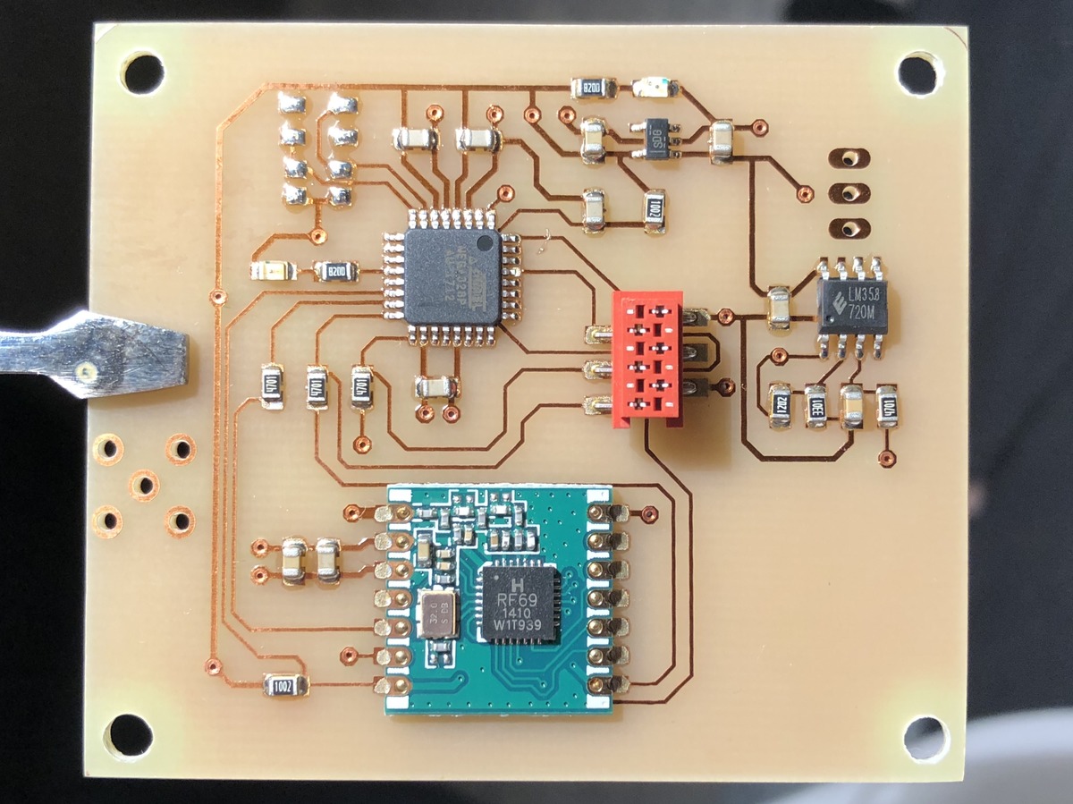

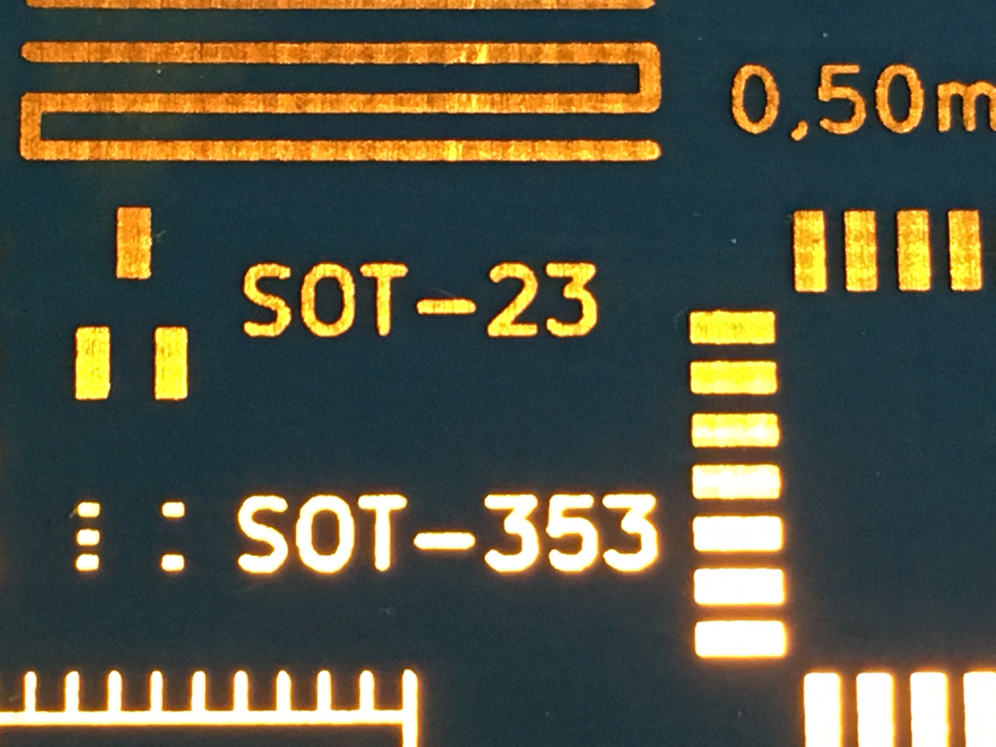

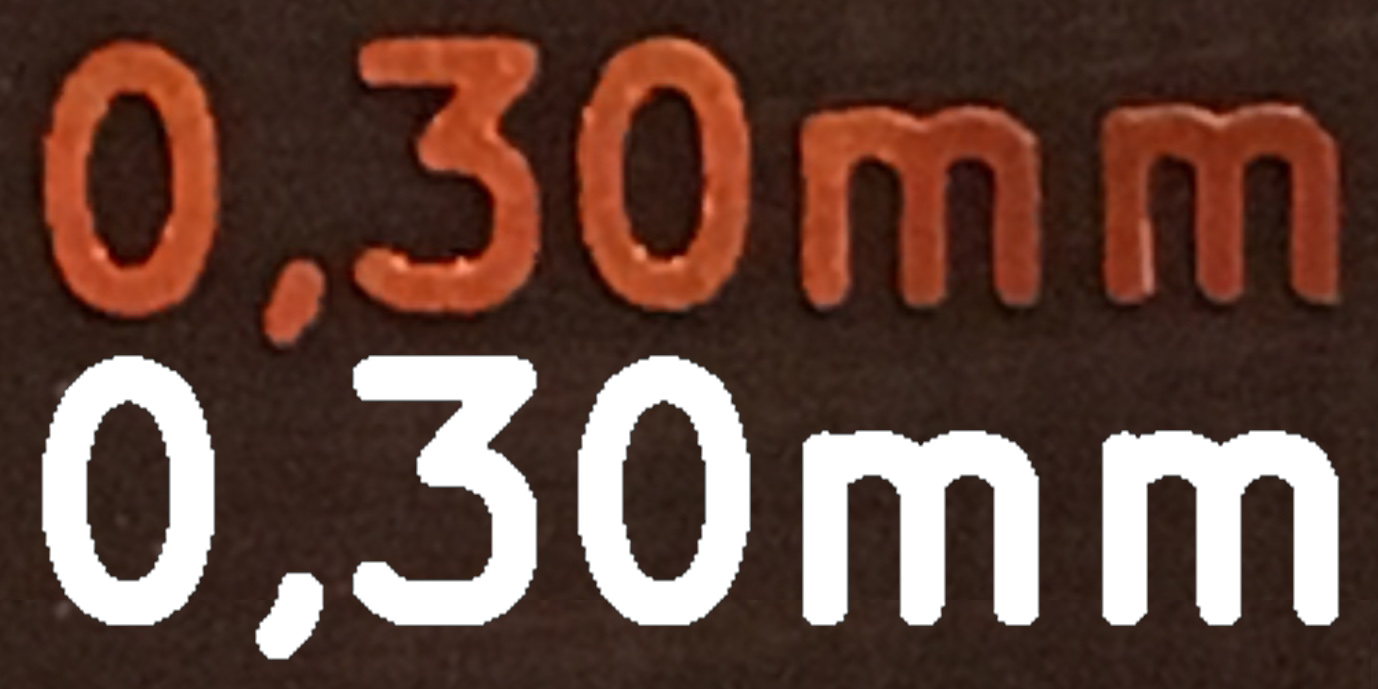

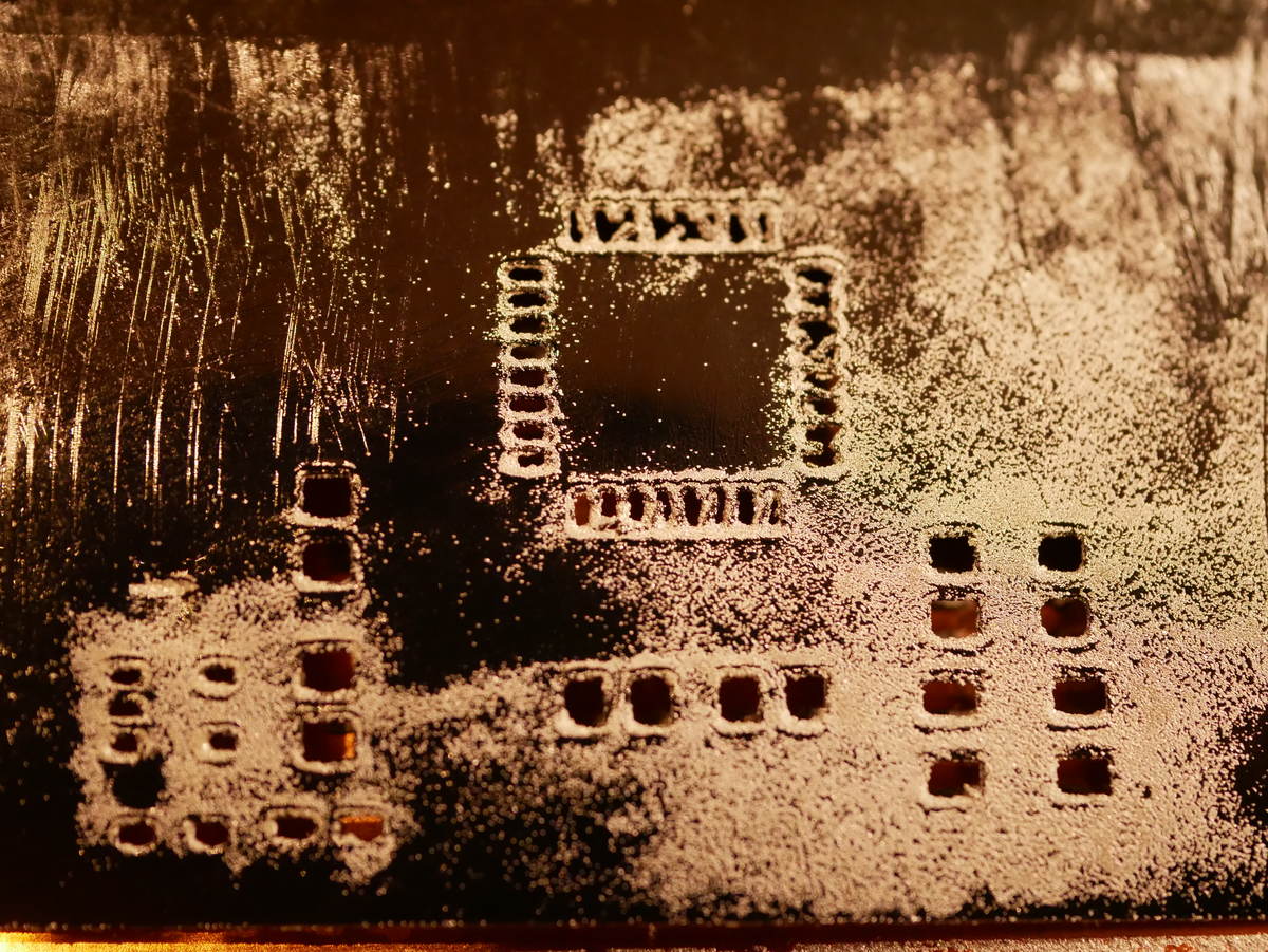

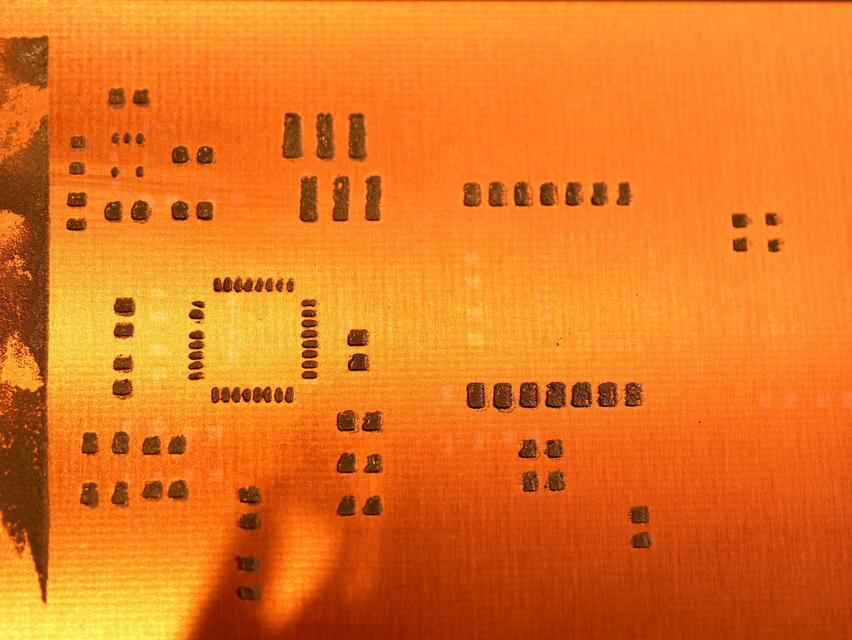

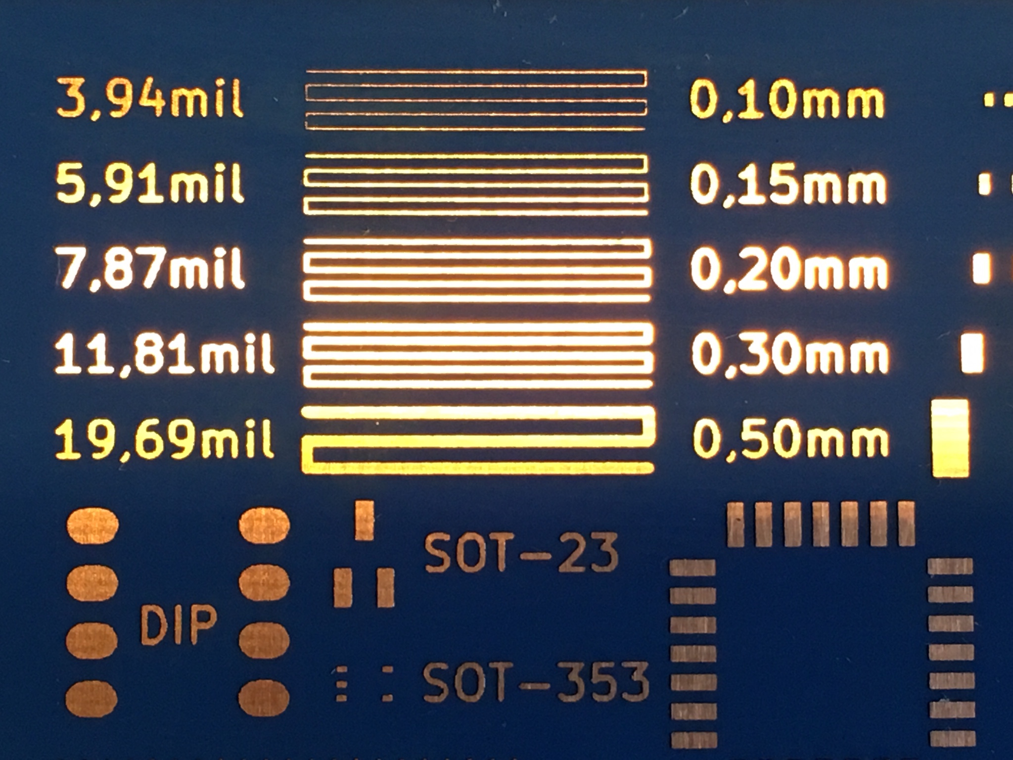

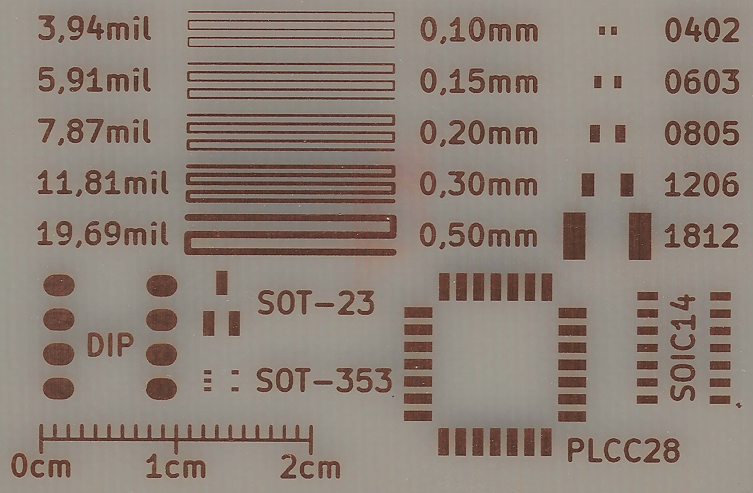

Erfolgreich reproduziert:
Ich habe das Testlayout mit den Footprints mit den optimierten
Parametern nochmal belichtet, entwickelt und geätzt. Die Belichtungszeit
ist auf 22 Minuten gesunken. Die 0,1mm-Bahn  ist ganz (sagt das
Multimeter).
Ein paar Krümel Kupfer sind auf der Platine noch übriggeblieben, die

#4496659
Hi Florian,
hier mein Ergebnis von heute Nachmittag!
Bin auch äußerst zufrieden.
Die 4mil Leiterbahn sieht eigentlich ganz gut aus, hat aber eine kaputte
Stelle, wo auch immer die herkommt, denn der Rest sieht eigentlich nicht
so aus als wäre es Zufall.
Auf dem Mikroskop-Bild (mein USB-Mikroskop taugt leider nicht so) kann
man aber Unterätzung erahnen, vielleicht ist einfach das der Grund.
Jedenfalls kratzt die Qualität an den 4mil, das ist schon mal gut.
Auch bei mir ist das besser als alles was ich je mit Folie geschafft
habe.
Belichtet mit 2.500 mm/min, 45mA, 500dpi.
Vg,
Conny

Bin der Perfektion einen großen Schritt näher gekommen:
Schwer inspiriert von Connys Skript habe ich beschlossen, die
Datenaufbereitung ebenfalls in die eigene Hand zu nehmen.
Meine Idee ist den Vorteil des „Isolierlaserns“, die perfekten Ränder,
mit dem Vorteil des Rasterns, die perfekt belichtete Fläche, zu
vereinen. Deshalb habe ich ein Programm geschrieben, das zuerst den um
den Laserradius korrigierten Umriss der Elemente belichtet und
anschließend die Fläche dazwischen.
Als Datenquelle habe ich den dxf-Export von KiCAD gewählt, da er im
wesentlichen nur aus LINE-Elementen besteht. Gerber wäre logischer
gewesen, dieses Format ist aber deutlich schwerer zu durchschauen,
deshalb hat dxf gewonnen.
Das Skript dxf2laser.py rekonstruiert erst einmal die Polygone und
säubert sie von übereinander liegenden Punkten, sehr kurzen und gerade
einander stehenden Strecken.
Anschließend wird der Umriss eines jeden Polygons mit dem Abstand des
Laserradius berechnet.
Dann wird die Fläche außerhalb der berechneten Umrisse mit Linien
gefüllt.
Berechnete Umrisse + Füllmuster werden direkt als G-Code, optimiert für
LinuxCNC, exportiert.
Dieses Programm ist ein PROOF OF CONCEPT im alpha-Stadium und nur für
den Import von dxf-Daten aus KiCAD 4.0.2 und nur für den Export nach
LinuxCNC gedacht. Alles anderen möglichen Datenquellen und -ziele werden
voraussichtlich ohne Anpassung des Programms nicht funktionieren. Da
mein limitierender Faktor der Mangel an Zeit ist, werde ich nicht
weiterbauen.  Jeder der möchte kann sich den Code anpassen wie er will.
Die Test Footprints-Platine ist jetzt so gut wie perfekt,
Belichtungszeit 42 Minuten (mit 5mm Rand), Laserdurchmesser 0,2mm (1,8mm
unterhalb des Fokus bei 50mm Brennweite), 1000mm/Minute. Die 4mill-Bahn
ist ganz.
Neben der schwer optimierten Datenaufbereitung war noch eine Kleinigkeit
von Bedeutung: Bei genauerer Betrachtung meiner vorhergehenden
Testplatinen ist mir aufgefallen, dass LinuxCNC bei 90°-Ecken
eigenmächtig Kreisbögen rein gebaut hat! Der Befehl G64 P0.001 erledigt
dieses Problem, die maximale Abweichung vom vorgegeben Pfad wird auf
0,001mm beschränkt.
Eine kleine Einschränkung gibt es (logischerweise):
Zwei Ränder dürfen sich nicht näher kommen als der Durchmesser das
Lasers ist. Bei den Zahlen 1, 6, 9 und dem i ist diese Bedingung leider
nicht erfüllt.
Etwas störend ist, auch wenn es sich nicht auf die Qualität auswirkt,
dass LinuxCNC beim Ein- und Ausschalten des Lasers durch M3 und M5, auch
wenn sich die dadurch getrennten Streckenabschnitte auf einer Linie
liegen, bremst und beschleunigt. Hat jemand eine Idee, wie man das
verbessern könnte?
Aloha, Flo

Hi Florian,
das ist ja jetzt wirklich super. Die Kleinigkeiten bei den Zahlen kann
man wirklich vernachlässigen. Das Script hört sich nach ordentlich
Arbeit an, sehr gut gelungen!
Ich bin soweit noch beim Rastern geblieben. Einerseits habe ich bereits
einen Standard erreicht, der voll ausreichend ist (wäre) und arbeite
gerade an Perfektionierungen (z.B. in beide Richtungen belichten und die
4mil sicher zu schaffen). Andererseits gefallen mir einige Eigenheiten
des Isolierlaserns nicht, im Prinzip genau die Dinge, die Du jetzt
gelöst hast. Müsste ich auch nochmal lösen, weil Eagle plus ULP Script
eine andere Plattform ist.
Bei der 4mil Bahn frage ich mich immer, was man da eigentlich bekommt
auf der Platine. Mir scheint das geätzte Ergebnis viel dünner zu sein
als 4mil und ist vermutlich deshalb immer kaputt.
4mil sind 0,2mm, das müsste mit der Lupe gesehen dicker sein als ein
mm-Strich eines Lineals. Aber die Leiterbahn ist eher deutlich dünner
als dieser Teilstrich, der m.E. 0,1mm dick ist.
Vermute, dass die Dicke des Laserpunkts schnell aus den 4 mil "Soll" ein
1-2 mil "Ist" macht und das vom Ätzvorgang her kaum mehr zu schaffen
ist.
Deshalb versuche ich gerade einen Anlauf mit 1000dpi zu belichten, aber
nur dafür um "halbe" Pixel (aus Sicht der 500dpi, die ich erreichen
will) zu haben, die ich noch als Abstand zu den Strukturen einfügen
kann.
D.h. ich gebe den Leiterbahnen etc. noch einen Pixel Contour dazu, der
dabei hilft "netto 4mil" zu behalten.
Das kann ich bei 500dpi zwar auch, dann wird die Zugabe aber zuviel.
Hatte nämlich mit meiner Testplatine der ersten Versuche immer das
Problem, dass die kleinen Vias/Pads nur noch wenig Restring hatten, weil
der Laser sowohl außen als auch innen zuviel wegnahm.
So geht's mir weniger um die 4mil - das ist Spielerei - vielmehr um
vernünftige Pads. Und das ohne die Eagle-Standardwerte zu justieren, das
könnte man ja auch.
Lg,
Conny
#4509656
Das hat mich jetzt genauer interessiert und so kopierte ich mal die
0,5mm-Bahn auf die 0,1mm-Bahn.
Was ist denn der vertikale Abstand der 0,1mm-Bahnen, ist das 2x 0,1 inch
Raster, also 0,508mm?
Wenn die 0,5 wirklich 0,5mm sind, dann schrumpfen die 0,1mm schonmal um
10-20% und es sind nur noch 0,085mm / 3,3mil.
Ich glaube allerdings, dass auch den 0,5mm hier bereits knapp 0,05mm
fehlen, damit wären es netto 0,45mm.
Das durch fünf geteilt und minus 15% (die 0,1 sind auf dem Foto etwas
kleiner als ein Fünftel der 0,5) ergibt 0,075 oder 3mil statt 4mil.
Das Belichten "frisst" also vermutlich 1mil am Rand.
Wenn ich also jetzt überall 1 Pixel bei 1000dpi = 0,0254mm = 1mil zugebe
komme ich raus bei 4mil (Soll) + 2mil (Zugabe) - 1mil ("Randunschärfe")
= 5mil (Ist).
Sind zwar keine 4mil, aber zumindest eine Leiterbahn ohne
Unterbrechungen und Restringe, die genug Substanz haben.
Und nur 2mil Abstand zwischen Objekten bei 1mil "Unschärfe" ist eh nicht
sinnvoll zu haben, also dürfte 1mil Zugabe keine Probleme bereiten.

Ich habe schon eine Weile dazu recherchiert. Der Laser hat 2
verschiedene Öffnungswinkel x und y. Man macht das mit Zylinderlinsen
verschiedener Brennweite um 90 Grad verdreht die Fokuspunkte der zwei
Ebenen zusammenzuführen. Alternativ mit Prismen. Dann wird der Fokus
rund statt oval.
Typische Werte sind anscheinend irgendwas 10 vs. 20 Grad in die zwei
Richtungen.
Die Linsen sind nicht so einfach zu bekommen und echt teuer, zumindest
alles, was ich bis jetzt gefunden habe.
Wenn man den Fokus dann rund gemacht hat statt elliptisch hat man
jedenfalls schon mal den kleinstmöglichen Punkt, der halb so gross ist
vs. ohne Ausgleich der Ellipse.
Den muss man dann noch so fokussieren können, dass der auch nur 0,05
oder 0,025 groß ist... dann gehen echte 500/1000dpi und damit 1-2mil an
Auflösung.
Was ich auch noch nicht weiß ist die Step-Auflösung meines Ultimaker. Da
muss ich bei Zeiten mal die Parameter der Firmware genauer untersuchen,
daraus müsste sich das rekonstruieren lassen, wie er von
G-Gode-Koordinaten in Motorsteps umrechnet.
Denn wenn ich auf 500 oder 1000 dpi setze und das nicht in den Steps
liegt, die der Drucker nativ hat, dann gibt es Abweichungen. Und wenn
ich 1000dpi versuche und er kann sie gar nicht, dann ebenfalls.
Da brauche ich nicht nicht mit der Größe des Fokuspunkts anfangen...
OP #4510238
hp-freund schrieb:
> Hast Du schon mit den Einstellungen "Maximum Accelleration" für die
> einzelnen Achsen experimentiert?
Das habe ich noch mal abgeklopft - leider ohne Erfolg. Die Lösung habe
ich M62 P-x / M63 P-x gefunden. Die ermöglichen zur Bewegung
synchronisierte Schaltvorgänge in LinuxCNC - aber nur zwischen G1-Moves.
Sobald ein G0 dazwischen ist, wird trotzdem gebremst. Sieht zwar auf dem
Bildschirm seltsam aus, da nur noch weiße Linien, aber funktioniert.
Jetzt rastert's flüssig.
@Conny:
Die Methode mit der Punktzugabe sollte durchaus funktionieren. Ein
Bitmap als Datenquelle zu benutzen ist zwar der universellste Weg - das
Ziel (fürchte ich) muss aber Gerber sein.
Irgendwie setzt sich bei mir schön langsam die Ansicht durch, dass man
das Programm so jetzt nicht mehr stehen lassen kann. Dafür
funktioniert's zu gut.
Im wesentlichen sehe ich drei Punkte, die noch abgearbeitet werden
müßten:
- den Dateiimport auf Gerber umbauen:
Mein Fehler war, mir die offizielle Spezifikation dieses Formats
anzuschauen - brrrrr - das sollte man nicht machen.
Nach dem ich jetzt meinen ersten Schrecken überwunden habe, werde ich
mich mal der klassischen Dateianalyse zuwenden :-)
- beim Dateiexport optimierte Profile für GBRL, Marlin... erstellen:
Kein großes Problem.
- GUI ranbauen.
Hab zwar so was in Python noch nie gemacht, aber irgendwie geht das
schon.
Wir sollten zusammenarbeiten!
Zu den Leiterbahnbreiten:
Je dünner die Bahnen werden, desto stärker spielt auch das Ätzen eine
Rolle. Ich habe beschlossen, da jetzt keine Energie mehr reinzustecken.
Ich sehe die 4mil-Bahn ausschließlich als Qualitätsparameter, aber nicht
als etwas, das ich ernsthaft vorhabe zu ätzen.
Der Abstand zwischen den Bahnen beträgt 25mil = 0,635mm
Zum unrund fokussierten Laser:
Das Problem wird durch die Belichtung außerhalb des Fokus beseitigt. Bei
einem Durchmesser von 0,2mm scheint er ziemlich rund zu sein.
Noch eines ist mir aufgefallen: Beim Vergleich meiner ersten mit meiner
letzten Platine fällt auf, dass beim ersten Versuch die Ränder viel
rauer sind als beim letzten. Der Unterschied in den Bedingungen ist,
dass die erste Platine im Fokus belichtet wurde (also der Lack
aufgeschmolzen wurde), die letzte Platine mit d = 0,2mm (da ist keine
Schmelzspur mehr im Lack zu sehen).
Fazit: Irgendwie scheint sich der thermisch misshandelte Fotolack zu
seinem Nachteil zu verändern und die Qualität der Ränder leidet.
In der Konfiguration rechnet er mit 80 Steps/mm. Das wären 2032dpi.
Plausibilitätsprüfung:
Der Motor hat 1,8 Grad pro Step. Wird mit 16 Microsteps angesteuert.
Ergibt 0,1125 Grad pro Step. Bei 0.0125mm/Step ergibt das 40mm für 360
Grad oder 12.7mm Durchmesser für die Übersetzung von Motor nach Gurt.
Das kommt hin, das passt.

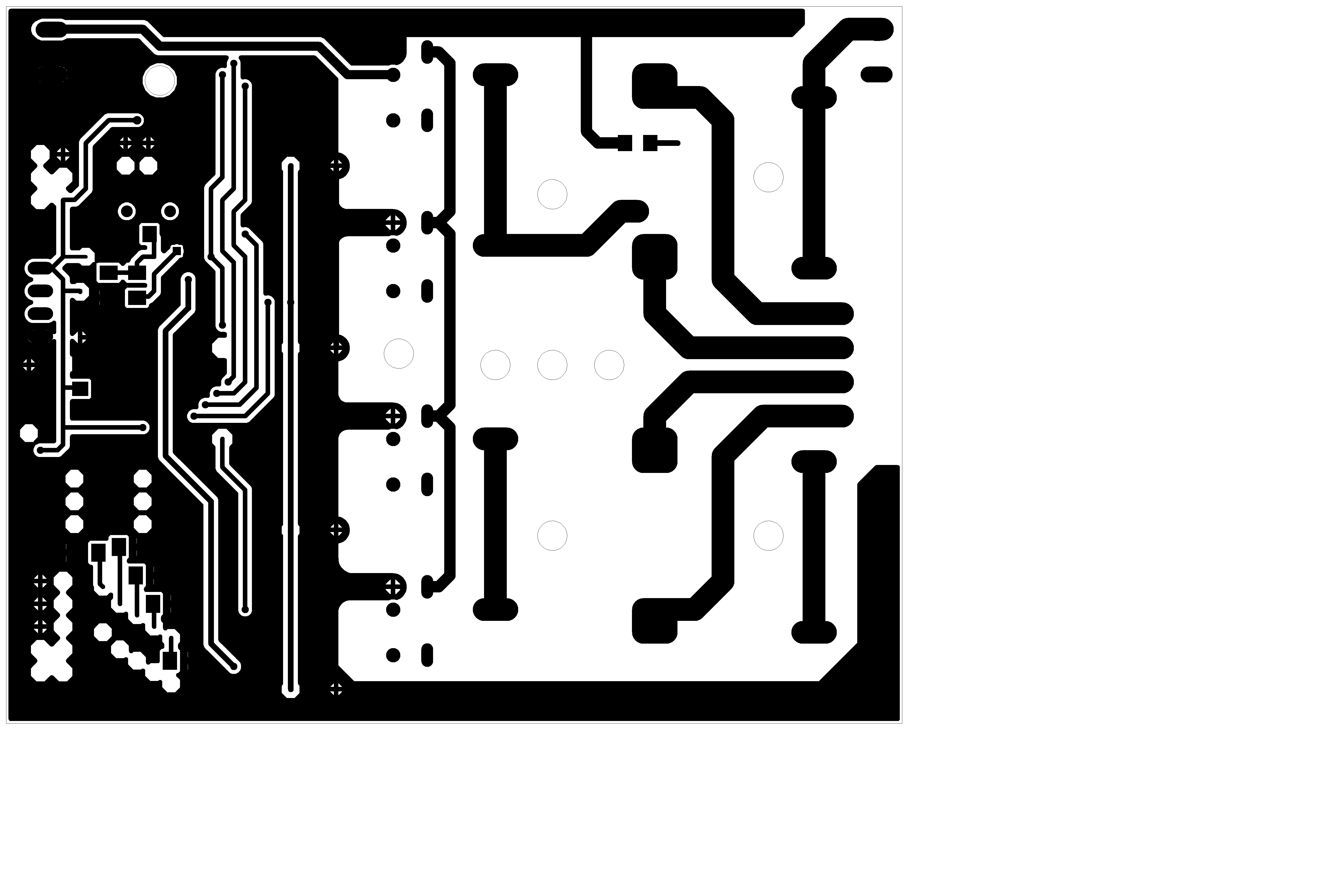

Gerber ist echt nicht schwer, zumindest die Grundfunktionen. Das einzige
kompliziertere sind die Makros.
Ich schreibe aktuell an einem Gerber zu Bitmap-converter in c#.
Mein aktueller Stand ist:
Alle Funktionen bis auf Makros (AM-Befehl) funktionieren.
Was noch fehlt/feinschliff benötigt:
- nur die Kontur der Platine erzeugen, aktuell habe ich nur eine feste
größe
- negative Koordinaten, aktuell nur positiv in x und y
- hübsche GUI
- Speicherdialog beim Exportieren
- Makro-Befehl, haupsächlich das dekodieren und berechnen mit variablen.
Sollte nicht all zu schwer sein, eigentlich nur im string etwas ersetzen
und ausrechnen.
Leider fehlt aktuell etwas die Zeit weiter zu machen. Aber falls ihr
Lust habt, mit zu machen, könnt ihr euch gerne per PM bei mir melden.
Im Anhang sind erzeugte Bitmaps, mit 1000DPI aus einer Gerber File
E: Beim rechten Bild fehlen die Achteckigen Pads, die werden als Makro
realisiert. Sonst siehts mMn. recht gut aus.
Die voll versenkten SMD-Pads sind im Gerber-file auch so, hab einfach
das erste genommen, das ich gefunden hab.
#4513141
Parameter etwas weiter getuned, die Qualität wird immer besser:
1000dpi
7500mm/min
nur links-nach-rechts
70mA Strom
ohne Zugabe von Contour-Pixeln
Leider hat es eine der kurzen Seiten der 4mil Bahn doch wieder gekillt -
die 4mil sind (noch) nicht zuverlässig drin.
Sieht aber schon weniger kritisch aus wie vor ein paar Tagen,  noch ein
bisschen weiter optimieren, dann müsste das klappen :-)
Der Versuch das ganze "two way", also links-nach-rechts und
rechts-nach-links, zu belichten hat leider noch nicht funktioniert - da
gibt es anscheinend Verschiebungen der Belichtung auf dem Rückweg von
ca. 0,05mm.
OP #4515260
Man wächst mit der Herausforderung :-)
Der Gerber-Import steht, bisher ausschließlich mit KiCAD 4.0.2 getestet.
Importiert werden runde, ovale und rechteckige Pads und Linien
verschiedener Breite.
Laut Robin E. soll's noch Makros geben – das geht nicht (ist mir auch
noch nicht untergekommen).
@Klaus @Robin E.:
Jetzt weiß ich endlich, was ich gebaut habe: Einen Photoplotter!
Ihr habt vollkommen Recht, ist wirklich kein Hexenwerk. Ich habe mir
versehentlich die Spezifikation der Erweiterung aus den 90ern
durchgelesen...
Vielen Dank für's Angebot Robin. Ich bin Gelegenheitsprogrammierer und
froh, wenn ich's mit Python irgendwie hinbekomme, ein Umstieg auf C#
würde die Sache um Monate zurückwerfen.
http://gerbv.geda-project.org/: heißes Programm, zu dem Zeitpunkt hatte
ich schon halbwegs den Durchblick.
Das Hauptproblem beim Import war das Verschmelzen der Polygonen, da
meine Absicht ist, vektororientiert zu arbeiten. Nachdem ich einsehen
musste, dass es mit selbst zusammengeklopften Funktionen nicht
weitergeht, war der Ausweg die Library shapely, auf die ich im Code von
FlatCAM (thx hp-freund) gestoßen bin.
Mein erster Versuch, alle Geometrien als Flächen anzulegen, und die
übereinander liegenden dann zu verschmelzen scheiterte an Flächen mit
Loch (z.B. die 0). Das Loch war dann nämlich weg.
Die Lösung war nach längerem Probieren das Verschmelzen der Umrisse.
Die graphische Ausgabe habe ich zu Testzwecken auf pyplot umgestellt,
was sich zwar katastrophal auf die Performance auswirkt aber dafür eine
perfekte Kontrolle dessen, was das Programm so macht, ermöglicht.
den Import von gerber-Daten aus KiCAD 4.0.2 und nur für den Export nach
Zwingend erforderlich sind bei dieser Version dir Libraries
matplotlib.pyplot und shapely. Unter Ubuntu gar kein Problem, unter
Windows war für shapely die Lösung ein vor kompiliertes Binärfile, das
es hier gibt:
http://www.lfd.uci.edu/~gohlke/pythonlibs/#shapely
Das Ein- und Ausschalten des Lasers erfolgt jetzt über M62 P-0 / M63
P-0.
@Conny:
Das ist jetzt perfekt. Wie lange brauchst du für das Testlayout?
Sollte jemand ein Layout mit ein paar verschiedenen Footprints,
Leiterbahnen und ein bisschen Text in Eagle haben, würde ich mich über
einen Gerber-Export zu Testzwecken freuen.
Aloha, Flo

OP #4702081
Ich habe etwas Zeit gefunden um am gbr2laser-Skript weiter zu basteln.
In der Version 0.12 wird das Füllmuster nur noch zu 25% in einen Umriss
hineingezogen und nicht mehr bis an die Mittellinie wie in der
vorhergehenden Version. Das ist für eine vollständige Belichtung einer
Fläche immer noch vollkommen ausreichend und schafft Spielraum, sollte
beim schnellen Ausfüllen der Laser doch mal etwas über das Ziel hinaus
schießen.
Das Skript kann jetzt das Gerber-Drillfile von KiCad einlesen und in
GCode umwandeln.
Obacht: Im Exportdialog von KiCad die Einheiten von Zoll auf mm
umstellen!
Es werden alle Bohrungen unabhängig vom Durchmesser ausgegeben, hinter
jedem Loch steht als Kommentar im GCode-File die Toolnummer dabei. Mit
einem Blick in das originale Drillfile läßt sich dann feststellen,
welche Toolnummer welchem Durchmesser zugeordnet ist. Durch löschen der
nicht gewünschten Bohrungen im Editor kann man dann manuell für jeden
Durchmesserbereich ein File erstellen.
Diese Version wurde bis jetzt in zwei verschiedenen Projekten
erfolgreich angewendet. Insgesamt wurden bis jetzt 8 einseitige Platinen
gemacht – ohne irgend ein Problem.
Was noch fehlt:
- Polygone Masseflächen gehen nicht.
- Gefräste (nicht runde) Löcher in Pads (z.B. Hohlsteckerbuchse / barrel
jack) gehen auch nicht.
- Doppelseitige Platinen gehen nicht.
Da es so schön funktioniert hat habe ich immer schneller belichtet und
bin bei 800mm/min an die Grenze dessen gestoßen, was mit einer
50mW-Laserdiode möglich ist. Ab 1000mm/min blieb bei der aktuellen
Charge Platinen (Bungard) zwischen zwei Linien des Füllmusters beim
Entwickeln ein feiner Grat übrig (nur unter dem Mikroskop zu erkennen).
Bei  800mm/min dauert die Belichtung einer 160mm x 100mm großen Platine
knapp 3 Stunden. Mein CNC-Gestell fährt mit bis zu 1600mm/min, also
müsste man mit einer 200mW-Laserdiode eine solche Platine in unter 2
Stunden belichten können.
Fazit:
Für einseitige Platinen mit leichten Einschränkungen brauchbar.
Bohren ist ein Traum, da Belichten und Bohren auf der gleichen Maschine
stattfindet. Man muss nur einen einzigen Punkt in Übereinstimmung
bringen.
Aloha, Flo

Das größte Optimierungspotential sehe ich durch die polygone
Massefläche, da dadurch die zu belichtende Fläche erheblich abnimmt und
man durch eine Optimierung der Fahrwege die Belichtungszeit für die
ganze Platine erheblich reduzieren kann.

Hier ist die aktuelle Version meines Skripts, mit der ich in den letzten
Monaten einige Platinen gemacht habe.
Was hat sich getan:
- Einige Bugs wurden eliminiert
- Das Skript gibt jetzt automatisch von jedem GBR- und DRL-File einen
nicht gespiegelten, einen an der x-Achse gespiegelten und einen an der
y-Achse gespiegelten G-Code aus.

Weiter oben habe ich geschrieben:
> Fokussieren:
> FR4 mit der Kupferseite nach unten unter den Laser. Je näher
> man am Fokus ist, desto dunkler wird der Lichtpunkt, bis er im
> Fokus fast im Laminat der Platine verschwindet.
Das funktioniert nur, wenn man ein einseitig mit Kupfer beschichtetes
Stück Bungard Platinenmaterial nimmt, das beidseitig mit Fotolack
überzogen ist!!! Das ist mir erst neulich aufgefallen, als ich‘s mit
Platinenmaterial probiert habe, von dem ich den Fotolack mit Aceton
abgewischt hatte. Der Fotolack darf ruhig belichtet sein, er muss nur da
sein. Dieses Verfahren ist ausreichend genau. Die Feineinstellung, wie

OP #5002006
Axel R. schrieb:
> Steht dort 3(DREI) Stunden?
Dieser Wert hat nur noch historische Bedeutung, da er noch mit einer
Version ermittelt wurde, die keine polygonen Flächen konnte (siehe Bild
der Platine). Inzwischen kann das Skript auch dieses Gerber-Feature.
Über den Daumen gepeilt kann man sagen, dass man pro cm² eine Minute
rechnen kann. Es werden aber nur zu belichtende Flächen abgefahren. Bei
einem ordentlichen Layout bleiben aber ca. 90% des Kupfers stehen,
bedeutet: Von 160cm² einer Euro-Platine werden 16cm² belichtet -> sind
16 Minuten, dann kommt noch der Rand dazu, dann sind's im schlimmsten
Fall 25 Minuten.
Und man muss ja nicht daneben sitzen und zuschauen.
(wobei ich das bei meinen ersten Platinen durchaus gemacht habe :-))

Anbei: "GerberTest" als .brd, Bild und .grb
Ein Board, 50x50 mit 1 Leiterbahn.
Das ist ja ziemlich simpel, was dabei herauskommt:

Über der Liste der Werkzeuge fehlt die Zeile:
G04 APERTURE LIST*
In deiner ursprünglichen Test.gbr ist diese Zeile vorhanden, die
Werkzeuge wurden aus dieser Datei auch einwandfrei importiert.
Bitte poste mal die ursprüngliche Test.gbr exportiert in mm statt in
Zoll. Ich glaube, da fehlt es nicht weit.

Und das gerbertest von eagle liefert ganz komische werte. Da stimmt was
mit den Nachkomma stellen nicht.
4. Zeile FSLAX gibt das an, 2 stellen vor dem Komma und 5 danach.
Demnach wäre der Rahmen von 0,0045 bis 0,4998 als grob 0,45mm groß.
Und die Linie unten quest geht von 0,068 bis 0,43 also ca 0,362mm.
Wenn man FSLAX manuell auf %FSLAX43Y43*% ändert, dann passt das ganze
wieder.
Da scheint wohl der gerber Export bei eagle einen Fehler zu haben. Oder
er wurde falsch bedient... kann ich heute Abend oder morgen mal
gegentesten.

#5003507
geometry sollte ein Array sein, ist es aber nicht?
Ergebnis von print(geometry).
Plotting geometry

Traceback (most recent call last):
  File "gbr2laser.py", line 1365, in <module>
    plot_geometry(geometry, 'black')
  File "gbr2laser.py", line 1044, in plot_geometry
    while i < len(geometry):
TypeError: object of type 'LineString' has no len()
#5003516
Das cascaded_union ändert von Multipolygon nach LineString, das kommt
mir komisch vor. Gerade, wenn später das Linestring kein "len" hat, also
kein Array mehr ist.
geometry = gbr_import(filename_input, delta)
print(geometry)
geometry =  cascaded_union(geometry).boundary
print(geometry)
ergibt:
MULTIPOLYGON (((-0.2032 2.488482295867422e-17, -0.2032 0.0508, ....
LINESTRING (0.04318 0.64135, 0.1054208841092719 0.6382923014368449, ...

Ich habe jetzt noch einen X-/Y-Offset eingefügt, denn mein
Anschlagrahmen für die Platine sitzt bei X=53, Y=59.
Könnte ich auch mit einem G-Code machen einen Offset einzurichten (ich
glaube das war G92), aber explizit im G-Code sind mir die Koordinaten
lieber :-)
Und ich habe den erzeugten G-Code noch etwas geändert, denn ich steuere
den Laser über einen Parameter am G01:
G01 X100 Y100 B1
Das "B1" schaltet für diesen Move den Laser ein.
Könnte jetzt auch die Firmware modifizieren das M62/M63 zu verstehen,
aber das war jetzt der einfachere Weg.
Jetzt bin ich bereit für einen ersten realen Belichtungsversuch :-)

#5003944
Jetzt weiss ich auch, was Du damit meinst. Beim Pixel belichten möchte
man den Fokus so klein wie möglich haben für mehr Auflösung.
Beim Isolierlasern bekomme ich keinen vernünftigen Ätzvorgang, wenn die
Linien zu schmal sind... :-)
Musste meine "Heizplatine" gerade nochmal mit defokussiertem Laser
nachbelichten und hoffe, dass es dann passt.

> Und dann dieses Bild einer Fräse mit UV-Laser ohne irgendwo einen Schutz
> vor der Strahlung zu sehen.
Wow, da passt ja einer auf. 405nm 50mW ist schon mächtig viel UV. Wobei,
Wikipedia sagt Wellenlängen kleiner als 380nm wäre UV, 405nm ist aber
größer. Aber auch Wikipedia kann ja irren. Und Streureflexion von 50mW
können natürlich viel stärker wirken als Sonnenlicht an einem schönen
Tag. Und das Bild einer nackten Fräse, hier könnten ja auch Kinder
schauen

Baue mir gerade einen 2. Laserkopf, jetzt erstmal mit 100mW ohne Blende
und später mit 350mW (Diode gerade im Anflug oder auf dem Schiff, wo
auch immer), um Folien damit zu schneiden und zu testen, ob man die als
SMD Stencil verwenden kann.

Getestet.
Leider lassen sich bei ca. 70mW (so ist der Laser gerade eingestellt)
noch keine Folien von 0,2mm schneiden.
Da wird nur fleissig herumgeschmolzen, aber egal wie langsam man fährt -
es geht nicht durch.
Mal demnächst nochmal mit mehr Leistung (100mW) und einer Diode von
300mW versuchen, die irgendwann mal per Post kommen sollte.
#5006950
Florian W. schrieb:
> Das sieht sehr gut aus. Ein bisschen mehr Leistung, dann sollte das
> funktionieren.
> Du hast den, ich nenne ihn mal, Stencil-Layer als Gerber exportiert und
> dann durch das Skript gejagt?
Genau, "tCream" und "bCream" (top/bottom) heissen die in Eagle.
Ich habe dafür auch die Geschwindigkeiten von Move, Perimeter und
Filling differenziert, da man hierfür beim Lasern 10-100mm/min fahren
möchte, aber die reinen Moves lieber 2500-10000 sein sollten - sonst
dauert das ewig zum nächsten Pad zu fahren :-)
#5007740

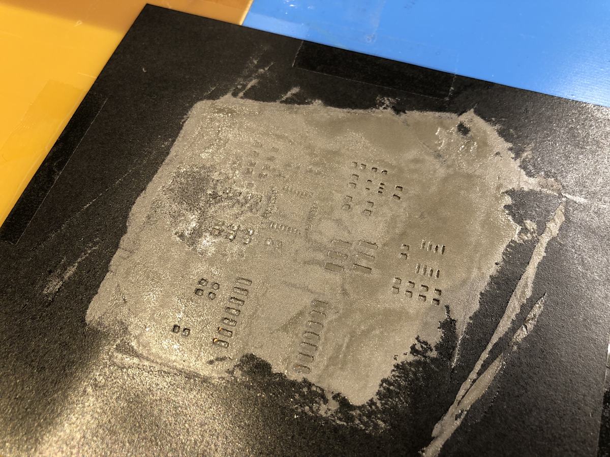

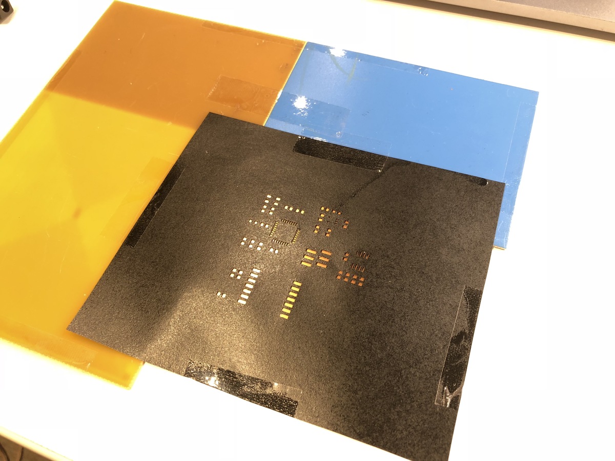

Weitere Versuche gemacht. Laserstrom auf 120mA erhöht, das müsste dem
Laser gute 100mW Leistung geben. Und gaaanz langsam gefahren, wenige
mm/min. Ich glaube sogar, dass der Drucker schon nicht mehr langsamer
kann, denn jede weitere Reduzierung erschien mir eigentlich gleich
"schnell".
Trotzdem liess sich die PP Folie von 0,2mm nicht "schneiden". Die wird
nur durchgeschmolzen, das ist weder zuverlässig noch akkurat.
Das habe ich dann aufgegeben, da müsste man ein Folienmaterial suchen,
das ein bisschen andere Eigenschaften hat und sich vielleicht mehr
"schneiden" als "schmelzen" lässt.

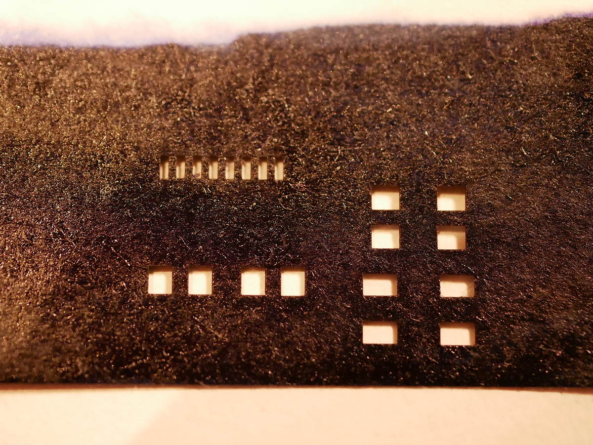

Ich habe aber einen Versuch mit trivialem Papier gemacht.
Mangels schwarzem Papier einen Notizzettel von 0,1mm Dicke mit Edding
schwarz gemacht.
Das lässt sich wunderbar schneiden, absolut scharfe Kanten. Muss man
auch langsam fahren, aber geht gut. Und riecht nach verkohltem Papier
nicht nach geschmolzenem Kunststoff, auch angenehmer ;-)
Das dann mit Plastiklack angesprüht um die Oberfläche glatt und weniger
saugfähig zu machen.
Und dann mal einen Stencil-Test mit alter, abgelaufener Lötpaste
gemacht. Funktioniert!
Das Papier nur 1x mit Lack angesprüht saugt allerdings noch zuviel und
nimmt die Lötpaste auf. Hatte eine 1cm Wurst drauf, die ist zu 50% im
Papier verschwunden.
Wäre das eine ganze Platine bräuchte man mehrere Gramm Paste...
Ich würde deshalb mal weitere Versuche mit lackiertem oder
kunststoffbeschichtetem Papier machen.
Aber Einweg-Papier-Stencil - das ist doch schon mal was!
Glaube sogar mit lackiertem Papier ist der auch ein paar Mal verwendbar.
Das Papier muss allerdings schwarz sein, sonst schneidet es sich sehr
viel mühsamer. Ein erster Versuch mit weißem Papier war nicht
überzeugend. Man braucht vermutlich 2 Runden, in der ersten wurde das
weiße Papier erstmal nur braun.
#5007785
Grad noch mit einem 0,15mm vermutlich ca 150-200g Hochglanzpapier
versucht (ein Flyer). Auch mit Edding geschwärzt.
Das hat nicht funktioniert. Es hat nur den Edding weggebrannt, darunter
kam das weiße Papier zum Vorschein, das wurde nicht weiter "beschädigt".
Auch mit 2 Runden Lasern nicht. Hochglanzpapier ist deutlich dichter als
Normalpapier, das schneidet sich schwieriger.
Auf jeden Fall muss das Papier also schwarz durchgefärbt sein.

roehre schrieb:
> Ach so ,
> ich mache meinen G-Code in Eagle mit FastGcode.ulp
> https://www.mikrocontroller.net/attachment/233520/FastGcode.jpg
> Frank
Auch spannend, muss ich mir mal ansehen. mit dem PCB-GCode war ich nicht
so happy als ich mir das mal angesehen hatte.
Der Gag von Florian's Script ist, dass es Isolieren und Rastern
kombiniert, es kann per Rastern auch die Flächen abtragen. Das habe ich
so noch bei keinem Script gesehen.

Habe es mit etwas Optimierung geschafft auch reguläres weißes Papier zu
schneiden. Das müsste man halt noch mit Lack/Haarspray etc. bearbeiten
damit es die Lötpaste nicht aufsaugt. (Letztes Foto).
Vinylfolie geht. Stinkt allerdings fürchterlich. Und die Ränder sind
nicht so hübsch, weil es auch teilweise schmilzt. Man merkt schon, dass
die 100mW wirklich die unterste Grenze für sowas sind.
Aber man kann die Lötpaste erfolgreich aufrakeln. Ist nicht ganz sauber
und die QFN Stege reissen tlw. weg, aber per Hand mit
Spritze/Zahnstocher bekomme ich es sicher nicht besser hin - insofern
tut es wohl seinen Zweck. Umsomehr wenn man Lötstopplack / Laminat drauf
hat.
Also habe ich jetzt zwei Lösungen für Stencils.
Nein sogar drei, Messingfolie ätzen geht ja auch noch. Inzwischen steht
die Küvette immer bereit wäre also auch moderat viel Aufwand. Würde ich
auch nochmal probieren, mit Sprühfotolack. Da hat man zwar ein Problem
mit gleichmässiger Schichtdicke des Lacks, aber den Laser etwas stärker
eingestellt könnte das trotzdem klappen. Oder mit Edding anmalen und
wegbrennen... :-)
Ich habe das Script hierfür noch etwas angepasst, dass es jeden
Perimeter wenn er fertig ist nochmal rückwärts abfährt. Bei den
Fokustests beobachtet: Der Knackpunkt ist das "Durchstechen" des Lasers,
v.a. bei weißem Papier, das dauert einen Moment. Sobald es dann "braun"
ist beim Fokus geht es wie Butter. Und dann es passiert es oft, dass
eine Seite eines Pad nicht geschnitten ist bis er durchsticht. Wenn er
nochmal rückwärts fährt gibt es das fast nicht mehr.
Wäre auch noch eine Möglichkeit in der Druckerfirmware das G4 Dwell zu
implementieren, dass er ein paar Millisekunden stehen bleibt bevor er
den nächsten Move macht. Würde mir fast noch besser gefallen, ist aber
mehr Aufwand :-)
#5009348
Johannes S. schrieb:
> Bei der Folie bleiben die Stege zwischen Pins bei TQFP noch stehen,
> verbiegen sich aber beim Rakeln. Papier wird da noch eingeschränkter
> sein.
Gerade das Gegenteil bewiesen, siehe Fotos!
Ich habe dem Papier 2 Schichten Haarspray gegeben. Ich meine da wäre
Klarlack besser, Haarspray macht keine recht viel glattere Oberfläche.
Aber die "Schärfe" der Lötpasten-Pads ist sehr viel besser als Vinyl und
die Stege haben mehrfaches nicht zimperliches darüberrakeln ausgehalten,
auch als die Lötpaste schon etwas zäher/trockener war nachdem das Papier
die Flüssigkeit rauszog.
Also Papier ist aktuell mein Favorit für "Einwegstencils" :-)
Das ist ja für Einzelplatinen total easy: Gerber exportieren, Script
drüber, Papier in den "3D Drucker Cutter", Lasern, Klarlack drauf,
rakeln.
Da kann man jetzt noch nach optimalerem Papier suchen. Ich habe hier
einfach einen Notizzettel verwenden, das müsste so ein 08/15 Standard
80g-Papier sein wie es sich anfühlt.
Das Papier funktioniert sogar besser als der Messing-Stencil den ich mal
gemacht hatte, der hatte wg. Unterätzung auch recht unregelmäßige
Kanten, wie das Vinyl.

Habe jetzt mal das Dwell implementiert bzw. genau gesagt das M62/M63,
dann kann ich den Laser für einen Moment stehen lassen:
G1 X0 Y0 F250
G4 P0          -> Sync erzwingen
M62            -> Laser an
G4 P100        -> 100ms warten
M63            -> Laser aus
G1 X10 F1 B1   -> 10mm fahren mit Laser an (B1)
Das erste G4 P0 erzwingt das Sync mit den Moves, ansonsten rauscht er
einfach über das M62 drüber.
100ms scheint noch etwas knapp zu sein für das "Durchstechen". Sieht
besser aus als vorher, aber noch nicht perfekt.

Jetzt ist mir noch etwas eingefallen, wie ich 2 Dinge verbessern kann:
Mit dem Laserdrucker eine schwarze Fläche auf das Papier drucken :-)
Einerseits erhöht das die Energie, die vom Laser verwertet wird enorm,
der "Durchstich" erfolgt sofort (das Papier muss nicht geschwärzt werden
durch den Laser, es ist bereits schwarz) und die Geschwindigkeit mit der
ich fahren kann  ist mindestens doppelt so hoch (aktuell teste ich mit
50mm/min bzw. knapp 1mm/s).
Andererseits versiegelt der Toner die Oberfläche des Papiers - Toner
besteht ja aus einem hohen Anteil Kunststoff - und das Rakeln sollte
besser gehen, die Paste weniger schnell trocken werden.
Versuchsreihe läuft.
So sieht das dann aus:
https://www.youtube.com/watch?v=UcV6X_HnsTk
#5009826
Eine Schicht Plastik 70 drauf (einmal deckend eingesprüht), 10min
trocknen, geht! Die Oberfläche ist dann eigentlich so glatt wie eine
Folie es wäre. Die Kombi gutes/glattes Papier (wir haben immer gutes
80g-Papier im Drucker), Toner und am Ende Lack drauf ist perfekt.
Leider hab ich mir beim Bereinigen mit der Pinzette Stege beim QFN
abgerissen, ein paar Papierchen hingen noch ein bisschen an. Liessen
sich aber sehr einfach entfernen.
Aber man kann auch kräftig herumrakeln - der Rest hält!
Also ich finde das eine charmante, supersimple Lösung für einen schnell
selbstgemachten Einwegstencil!
Das Lasern hat ca. 5min gedauert.

#5307235
Vielen Dank für die Info!
Die habe ich auch schon gekauft, nur halt nur manuell verwendet.
Noch eine Frage:
Auf dem Foto mit dem Papierstencil und der Lötpaste drauf. Ist das der
komplette Inhalt einer Spritze? (10g / 2,5 ml)
Das wäre dann ja ziemlich teuer für nur eine Platine...
VG Dirk
#5307245
> Noch eine Frage:
Hi Dirk,
nein, das dürfte maximal 1-2g sein.
An dem Papier bleibt schon vergleichsweise viel hängen, weil es trotz
Lackspray noch eine recht raue Oberfläche hat. Aber lass es 0,5-1g mehr
sein als sonst.
Die Platine ist irgendwas 7x7cm. Wenn da 0,1mm auf dem Papier bleiben,
dann ergibt das 7x7x0,01 = 0,5ml oder 2g.
Das sind aber m.E. weniger als 0,1mm. Auf den Pads bleiben 0,1mm, das
sieht schon anders aus.
Ich glaube der Gesamtverbrauch ist hier ca. 1g.
Vg,
Konrad
Gast #5307694
SMD Anfänger Frage: Ist es denn so schlimm wenn man die Lötpaste über
eine Spritze  mit Hohlnadel aufbringt oder erlaubt das die Konsistenz
der Lötpaste nicht? Lässt sich die Lötpaste nachträglich noch einstellen
und wenn ja ,wo mit? Ein Stenzil für eine Platine halte ich schon für
übertrieben aufwändig.
Danke schon mal
#5307736
> Danke schon mal
Hi Herbert,
nein, das kann man problemlos machen. Wenn man die Spritze etwas
erwärmt, dann wird die Lötpaste flüssiger, manchmal sogar zu flüssig.
Das ist nur nervig auf Dauer. Nach ein paar Platinen macht das keinen
Spass mehr ein paar dutzend Pads zu betupfen, beim Dosieren muss man
sich halt ziemlich konzentrieren. Gerade größere Platinen über 20-30
Pads ist nimmer lustig.
Deshalb mache ich lieber mit meinem Laser einen Stencil aus Papier, wie
beschrieben, dafür muss ich dann nur noch ritsch-ratsch aufstreichen,
fertig.
Muss ich nicht aufpassen, nicht denken, nicht die Luft anhalten um nicht
zu zittern, gar nix.
Und der Stencil geht sogar mehr als einmal. Habe meinen letzten dann
gereinigt und nochmal mit Lack besprüht, passt. Und ab hier stimmt die
"Rendite" dann auf jeden Fall. :-)
#5311119
Hi Konrad,
heute bin ich mal dazu gekommen die LD an meine CNC Fräse zu bauen.
Während der Aufbauphase konnte ich schon Schwarz bedrucktes Papier
ankokeln (manuell).
Nachdem die ganze Automatik jetzt läuft verändert sich an dem Papier
nichts mehr... Selbst bei Stillstand und Dauerbeschuss und 100mA
Diodenstrom... Da ist jetzt der Wurm drin...
Ich habe hier eine 405nm 100mW von
http://www.insaneware.de/epages/61714203.sf/de_DE/?ObjectPath=/Shops/61714203/Products/blurayld
mit einer Kunststofflinse.
Kann die LD kaputt gehen und trozdem noch leuchten?
Verrätst du mir dein Setup?
LD Type, Strom, Linse
VG Dirk
#5311140
> ankokeln (manuell).
Hi Dirk,
ich glaube die Diode, die ich verwende ist aktuell die:
http://www.insaneware.de/WebRoot/Store20/Shops/61714203/MediaGallery/Laserdioden/SLD3235VF_405nm_100mw.pdf
oder eine "Schwester" davon.
An Strom verwende ich bis zu 90mA, derzeit 25mA - das reicht zum
Platinen belichten.
Die Linse ist eine Glaslinse, die weniger absorbiert.
Das alles macht aber keinen großen Unterschied ich konnte ja sogar mit
25mW Papier durchbrennen.
Die Dioden gehen sehr leicht kaputt, sie leuchten dann noch, aber die
"Power" fehlt. Wenn sie vorher schwarzes Papier angekokelt hat und das
jetzt nicht mehr tut, der Strom noch derselbe ist und Du auf/ab nach dem
Fokus suchst und da aber auch nix passiert, dann ist
höchstwahrscheinlich die Diode kaputt.
Mit Themopapier / Faxpapier kann man da wunderbar prüfen, justieren,
experimentieren.
Verwende das den Fokus zu ermitteln. Ich fahre mit dem 3D Drucker einmal
diagonal durch Z über die mit Thermopapier beklebte Platine und kann mir
von Startpunkt zum Endpunkt und wo der Brandfleck/-strich ist dann per
Strahlensatz ausrechnen, wo in Z der Fokus ist. Das hinterlege ich dann
bei meinen Scripts als Konfiguration.
Ich habe inzwischen schon mindestens 5 Laserdioden durch. :-)
Habe mir da vor 2 Jahren 2x mal einen 5er Pack der Dioden aus China
bestellt, für 20 Euro.
Das ist ratsam, denn man macht immer mal einen Fehler bei der
Strom-Messung oder beim rumstecken und das war's dann.
