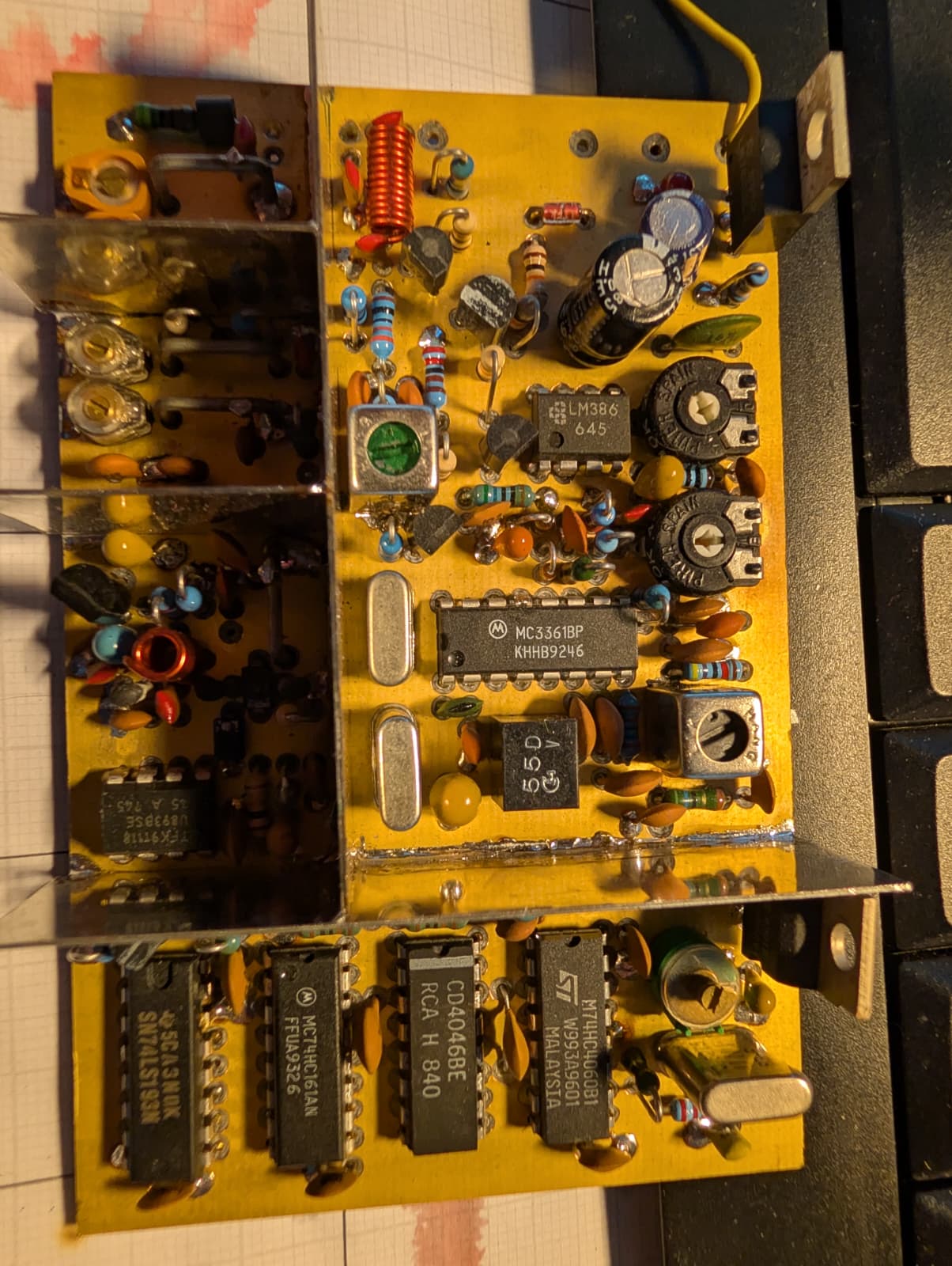

Moin, es ist leider nicht der Linktrx, ich hab hier die Platine vom
DH6IAL liegen. Passt nicht.
Würd mich auch interessieren wo man Bestückungs- und Schaltplan findet.
