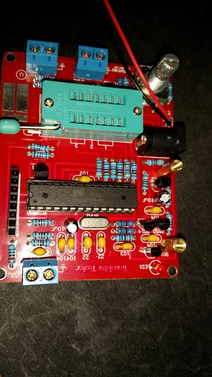

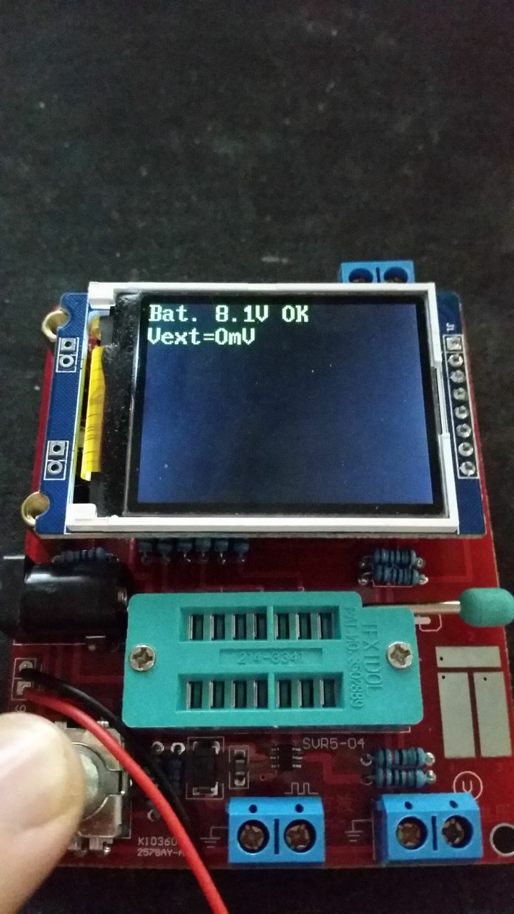

Hallo erst mal an alle Ich habe mir bei Ali diesen bausatz bestellt https://de.aliexpress.com/item/Multifunctional-Tester-GM328-Transistor-Tester-Diode-Capacitance-ESR-Voltage-Frequency-Meter-PWM-Square-Wave-Signal-Generator/32686789564.html der heute angekommen ist. Jetzt habe ich alles fertig zusammen gebaut und habe direkt ein problem Nämlich das er direkt nach dem drücken des Drehtaster aus geht er bleibt nicht an zum testen er ist direkt wieder aus. Wenn mann den tester aber gedrückt hält bleibt er an, geht in ein Batterie test modus aber wie ich los lasse ist er aus und einstellen kann mann in auch nicht da er ja direkt wieder aus ist. Ich habe auch auf kurzschluss mit meinem multimeter getestet am Quarzso wie an der Sockelleiste vom TFT ist aber okay. Was mir auch auf gefallen ist das die LED nicht leuchtet habe sie aber auch noch nicht getestet ob sie kaputt ist Hat einer von euch eine Idee was es sein kann ?

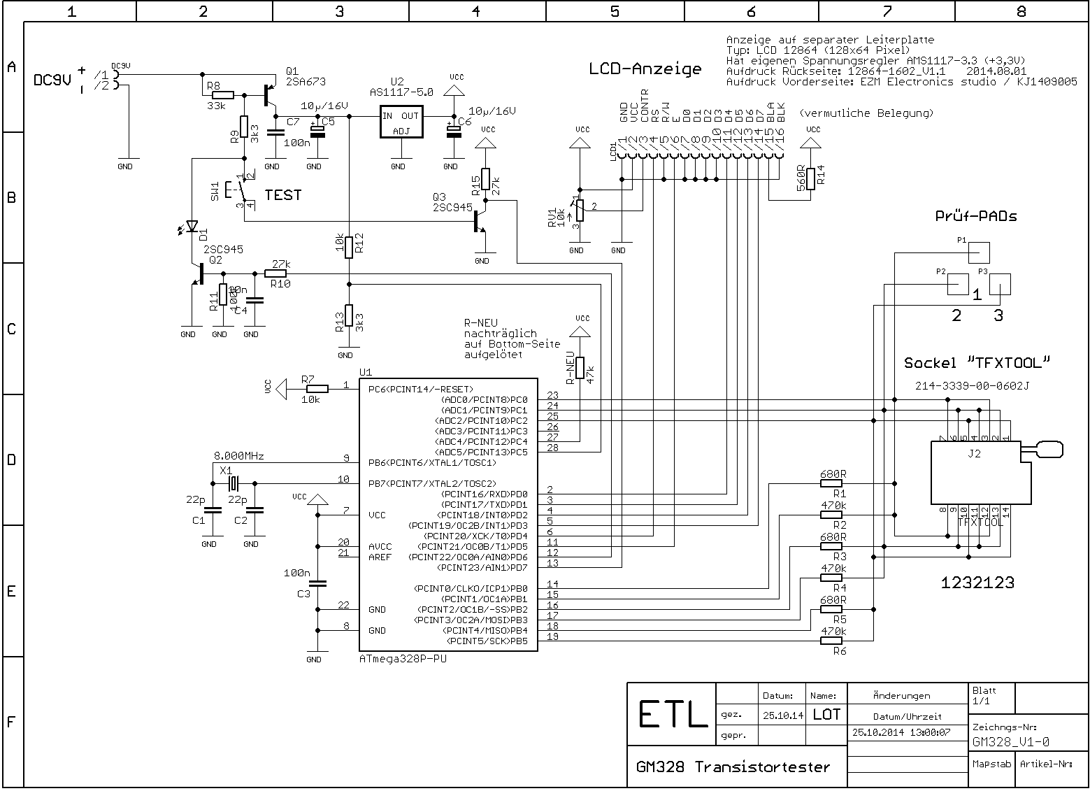

Andreas S. schrieb: > Hat einer von euch eine Idee was es sein kann ? Da funktioniert wohl die Selbsthalteschaltung nicht. Transistor falschrum eingelötet? Schaltung ist von hier: Beitrag "Re: neuer Transistortester GM328 aus China"

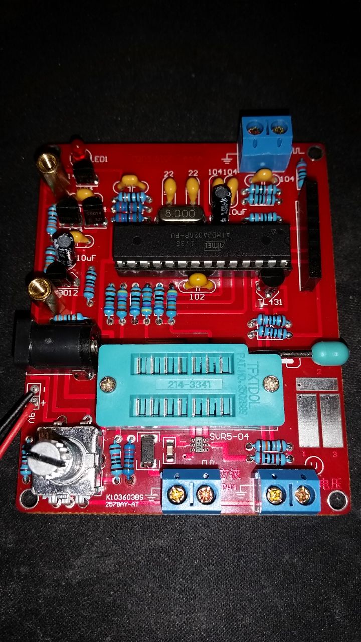

Ich habe alles wie auf der Platine beschrieben war aufgebaut wie sie den Bildern entnehmen können und die widerstände vor dem Einbau mit dem multimeter gemessen, und ich habe grade noch mal mit dem multimeter die Transistoren durchgemessen und die sind alle okay

Sind alle richtig verbaut so wie es auf der Pantine beschrieben ist. Die Teile Nummer vom Transistor habe ich mit der auf der Platine verglichen und sind alle da wo sie sein sollen

laut Schaltplan brauchst du die LED. Hast du sie richtig rum drinnen?
Ich habe eben meine esp12-S mir da die 3,3 Volt geholt und sie an die led Ran gehalten die Led ist kaputt die geht nicht mal an habe her nur noch rgb leds gehen die auch wenn ich da nur die rote diode nehme

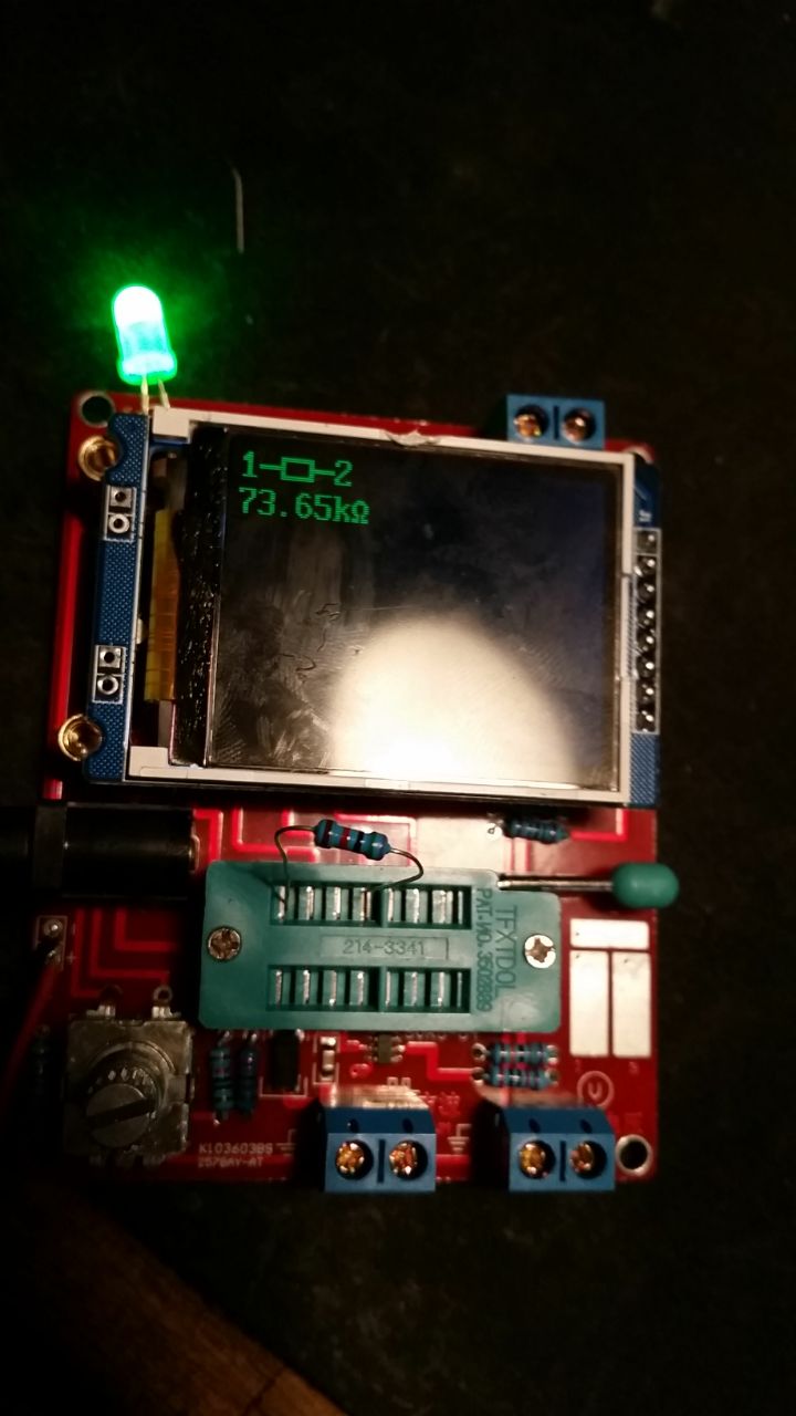

es lebt endlich was eine kleine led alles bewirken kann ich danke allen die beim lösen des Rätsels geholfen haben

na supi... freut mich! Lag dem Bausatz eigentlich ein Schaltplan bei? Ohne Schaltplan wäre ich wohl als letztes auf die LED gekommen, da die ja normalerweise parallel in der Spannungsversorgung liegen.
Nein war kein schaltplan bei das ist ja das doofe alle bauteile wo sie hinkommen war auf der Platine bedruckt
