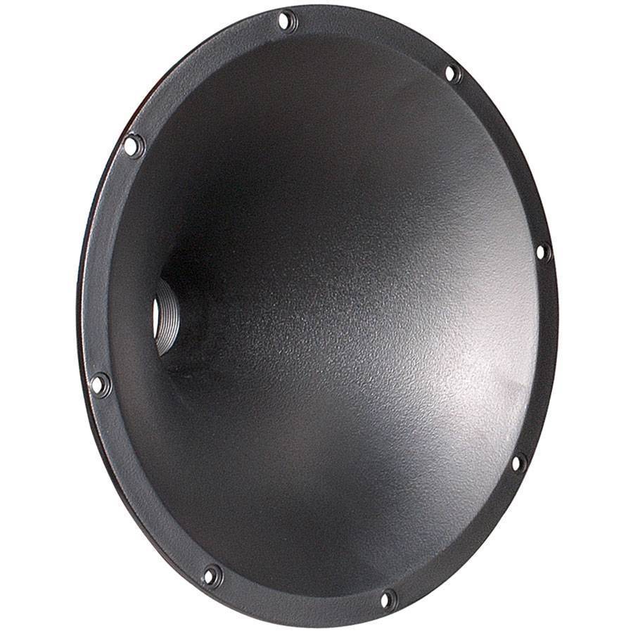

Der Hochtöner trägt ein 10" (25cm Durcmesser) Kugelwellenhorn
auf sich (aus akustischen Gründen).

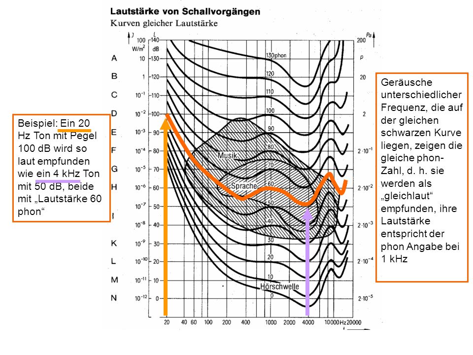

Als Ausgangspunkt nehme ich einfach mal einen Hörschwellengrafik.
Ein 100Hz Sinussignal dürfte dann etwa bei 20dB hörbar werden.

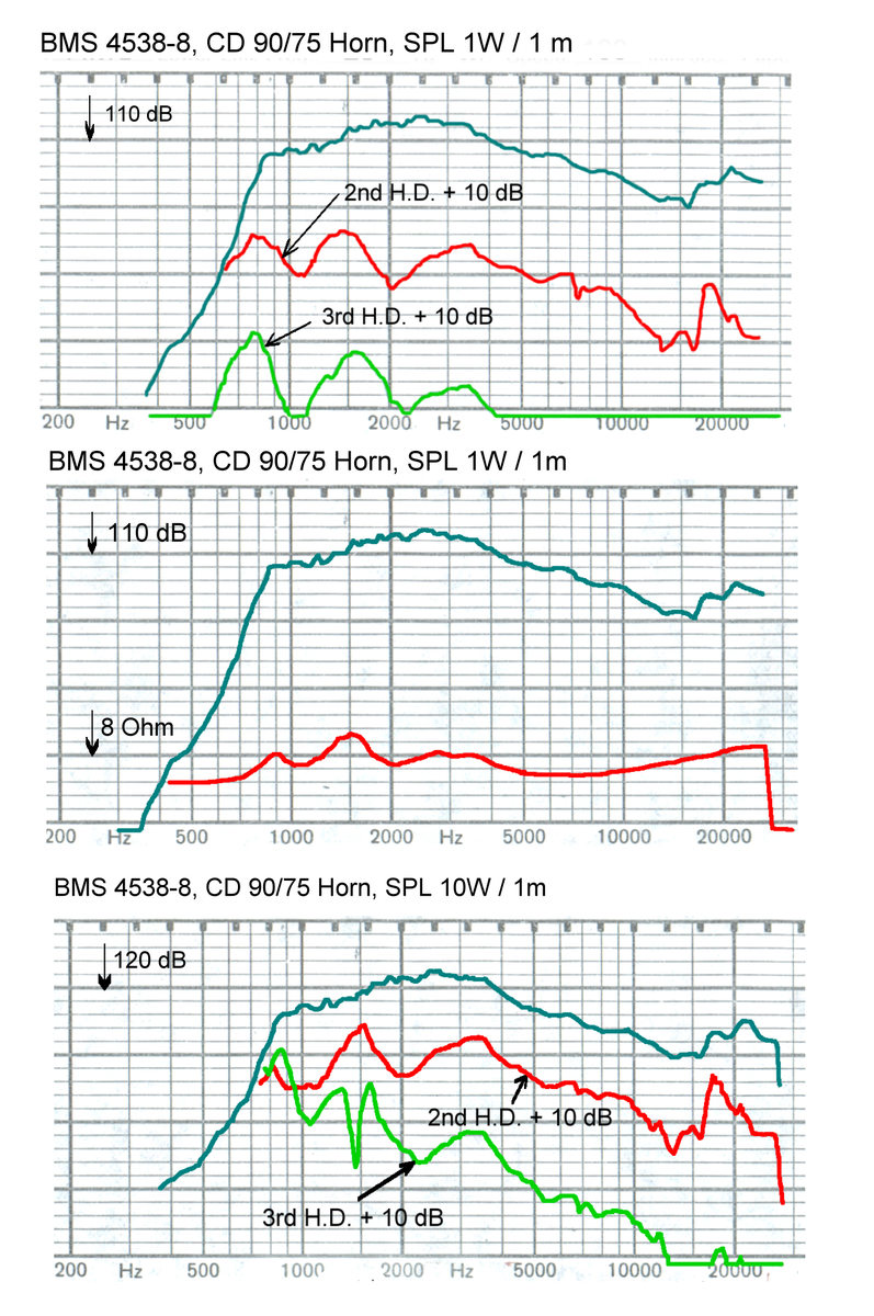

Der Hochtöner hat einen Schalldruck von: 114 dB 1W/1m (16Ohm spule)
1W entsteht bei 2,83V Signalgröße. Umgerechnet auf 5mV Signalgröße
bekomme ich 0,0000015 W  (P=U^2/R) also 1,5 Mikrowatt!
Laut Sengpiel kann man die Lautheit anhand den oben bekannten Daten
berechnen. Als ergebniss erhalte ich 55,76 dB Lautheit an 5mV für den
Kompressionstreiber.
Trage ich diesen wert in die Obere Lautheitstabelle bei 100Hz ein
bekomme ich nach Hörkurwenabzug von 20dB Hörschwelle bei 100Hz, einen
Wert von etwa 35dB. So laut müsste also mein Brummsignal jetzt sein,
indem ich keinen Eingangsignal habe, also nur das 5mV Brummen.
35 dB sind schon sehr gut hörbar. Wenn ein 10Zoll Horn aufgeschraubt
wird,
macht es wahrscheinlich nochmal 10dB Verstärkung drauf?
Weiß jemand wieviel dB etwa ein Hornvorsatz von 20-25cm Durchmesser
verstärkt ?
> (16Ohm spule)
Bei welcher Frequenz?
von Spannungsteiler (Gast)
Oh ja, die Angaben 114dB/1W 1m sind bei 1000Hz !!!!
Es bedeutet dann, dass diese Empfindlichkeit natürlich bei
100 Hz nicht zu gebrauchen ist. Oder?
Danke!!!!....Natürlich!
Was ich als Brummfolge höre, ist also (oder sind es) die höheren
Harmonischen von 100Hz.
Das Gehörte müsste ich also auf Frequenz messen, um zu wissen
welche sie sind.....
