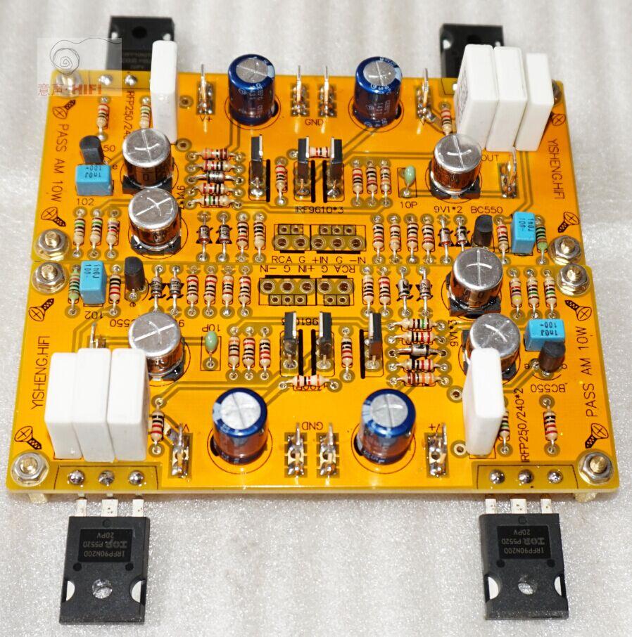

Guten Abend an das Forum!
Aus Neugier und Liebe zum klaren Sound, habe ich bei eBay
erhältlichen Passlab Class-A Eintaktverstärker, den Aleph J
(mit 1 Paar Ausgangstransistoren heißt es Aleph M) nachgebaut.
Der Amp funktioniert auch problemlos, der Sound ist hochauflösend
sehr angenehm und verzerrungsfrei. Aber nur Fast verzerrungsfrei.

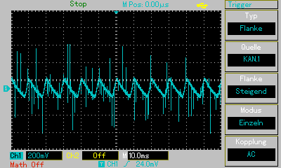

Ich messe am Lautsprecherausgang sehr interessante Burststörungen
im Megahertzbereich.
Die Störungen sind nur am Ausgang vorhanden, aber NICHT auf der
Versorgungsleitungen (zumindest dort nicht messbar)
Es ist ein Restbrumm 100Hz, 5mV Eff. AC  vorhanden, und auf diesem
Brumm reiten die Störungsburts die etwa 2,5 MHz und 2-3 µS lang sind,
mit 50Hz Wiederholungen.
Meine Frage betrifft diese gemessene Störungen. Was sind es überhaupt,
woher könnten sie kommen?
Bin kein Experte und daher etwas Ratlos, wie ich sie eliminieren
könnte, und überhaupt, wie sie entstehen können ???
Bin sehr Dankbar für euere Meinungen und Lösungsvorschläge!
Auch würde ich mich über Beiträge freuen, von Leuten die Passlabs-Clones
nachgebaut und/oder Erfahrungen mit diesen Amps gesammelt haben !
Habe die relevanten elektrischen Infos Angehängt.....
Vielen Dank!

Schau mal, ob die Störunge immer genau im Bereich der ansteigenden
Spannungsflanke sind, ziemlich weit oben, wo der Elko nachgeladen wird.
Gruß Öletronika

Habe den Snubber auf die Sekundärseite (2 mal) draufgesetzt und mit
einem
150R Trimmer auf 35 Ohm eingestellt. Die Messung zeigte dann
eine veränderte Welligkeit( Brummen), aber die Megahertz-Bursts sind
nicht verschwunden.
*+%(!!!)§%%~µ'##??!! und dann.......
dann habe ich mehr oder weniger durch Zufall((!!!))) wiedermal
eine Messung an den Lautsprecherausgängen gemacht, wobei
alle, also ALLE Elektrische Verbraucher im Zimmer ausgeschaltet wurden,
bis auf den Amp, der weiterhin an die Steckdose angeschlossen war, aber
AUSGESCHALTET wurde!
Nun, diese Megahertz-störschwingungen waren immer noch unverändert da!??
Also kurzerhand mehrere Arten Netzfilter ausprobiert, und habe die
Störungen nicht mehr messen können! BINGO!
Erklärbar für mich ist nicht ganz möglich, aber scheinbar ist bei mir
im Haus das Netz mit diesen Störschwingungen verseucht!

Habe auch drüber nachgedacht, aber bin nicht weitergekommen, da ich
alles an den Geräten ausgeschaltet habe, bis auf dem OSZI, womit ich
weiterhin messen wollte ;-((
Doch da beißt die Katze in den eigenen Schwanz, oder ?
Wie ist es denn genau zu erklären?
Ich konnte ja den Burst genau messen, auch die Frequenz und Amplitude.
Oder ist in diesem Fall kein verlass mehr auf das Digi-oszi (75MHz)?
siehe Bild oben (Meine urspr.Frage).
