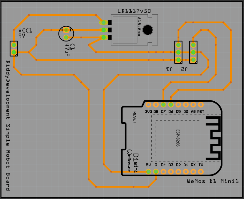

ich habe ein echtes Problem bei meinem kleinen Roboter, den ich mir im
Moment baue. Ich benutze einen ESC8266 und zwei continous Servos und ein
LD1117v50 um aus meiner Batterie die 5 Volt fuer ESC und Servos zu
bekommen. Beim ersten Test lief der Servo auch ganz gut, aber auf einmal
ist der ESC ausgegangen. Neu gestartet und nach ein paar Sekunden war es
wieder vorbei. Dann bin ich auf die glorreiche Idee gekommen den
9V-Block gegen meinen Flugakku 2s 7.4V zu tauschen weil ich dachte, dass
er zu wenig Strom gekommt. Nach ein paar weiteren Versuchen bemerkte ich
auf einmal, dass es nach faulen Eiern stinkt. Ich hatte mir nichts dabei
gedacht, weil ich selbst manchmal spontan ziemlich argen Koerpergeruch
ausduenste. Der Geruch hielt aber merkwuerdigerweise an und  auf lief
gar nichts mehr und der ESC machte auch keinen Mucks. Als ich die
Spannung der Batterie gemessen habe, stand da auf einmal 3V, die
Batterie hat also gestunken und nicht ich. Einen Kurzschluss kann ich
allerdings ausschliessen weil ich extra vor jedem versuch VCC und GND
gemessen habe und ein sehr hoher Widerstand da war.
Die Schaltung habe ich angehaengt, kann da mal jemand drueber schauen
und mir einen Tipp geben worin der Fehler besteht?
Vielen Dank im Voraus
Chris

Ld1117 falsch angeschlossen ?
von daniel (Gast)
Kann der ESP nicht mehr als 3V? Ist wohl durchgebrannt.
von Franz R. (Gast)
Eine 3V MCU mag keine 5V.
EDIT:
Ok das Board hat wohl einen Regler..
https://wiki.wemos.cc/_media/products:d1:sch_d1_mini_v3.0.0.pdf
von Marc Horby (Gast)

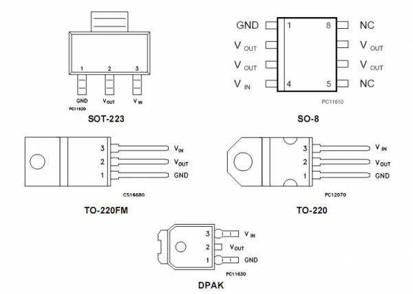

Dein LD1117 hast falsch angeschlossen! Eingang ist rechts, gnd ist mitte
und ausgnag ist links.
Der ESP kann nur bis 3,6V und ist vermutlich auch zerstört, falls der
Regler nicht durch Kurzschluss die Spannung vom ESP weggehalten hatte...

GND ist nicht Mitte!!
VOut ist MITTE!!
von Franz R. (Gast)
Mittlerweile wird er schon gemerkt haben das er Vout und Vin an der
Batterie hat...

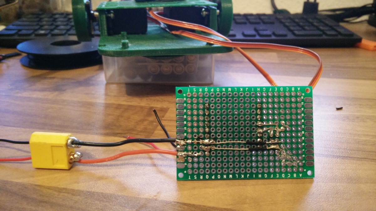

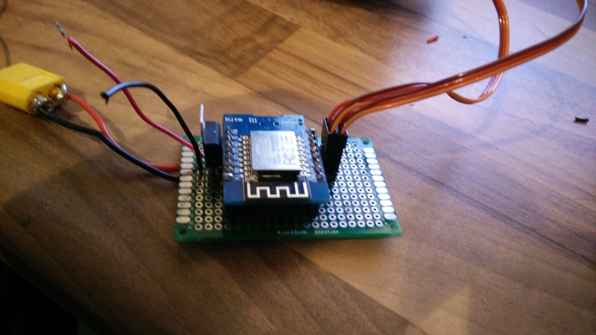

Ich habe nochmal zwei Fotos von der Schaltung angehaengt. Der LD1117
funktioniert auf jeden Fall, 5V liegen an (480 Ohm zwischen 5V und GND).
Ich koennte mir vorstellen, dass es an einem der Servos liegt. Der eine
geht deutlich schwergaengiger als der andere. In Datenblatt steht, dass
er 1A verbraucht, wenn er feststeckt (wenn ich das richtig
interpretiere). Hier der Link zum Datenblatt:
https://www.pololu.com/file/0J1433/FS5106R-specs.pdf
Das wuerde jedenfalls den Ausfall des ESCs erklaeren, weil der LD1117 ja
um die 1A nur liefern kann. Aber warum ist die Batterie dann komplett
entladen worden? Was sollte ich mal testen?
Beste Gruesse
von hitchdiddy (Gast)
Ok also es liegt doch nicht am einen Servo, der ESC stuerzt bei beiden
Servos ab. Evtl sollte ich mal die Servos an eine andere Batterie tun,
obwohl es ja eigentlich so auch laufen sollte.
von Michael B. (laberkopp)
Ein Modellbauservo zieht mehr als die 800mA die ein L1117 liefern kann.
Ok, dann steht das im Datenblatt falsch mit 200mA. Was wuerdest du
anstelle des LD1117 nehmen?
von LCD (Gast)
78S05 + Kühlkörper
von LCD (Gast)
78S05 + Kühlkörper (weil ich davon noch einige habe und nix bestellen
müsste...)
Es funktioniert nun! Es lag tatsaechlich am zu schwachem LD1117, hatte
zum Glueck noch einen LM2596 rumliegen, der schafft 3A und damit laeuft
es top stabil. Den 78S05 schreibe ich mir auf die Einkaufsliste ;)
