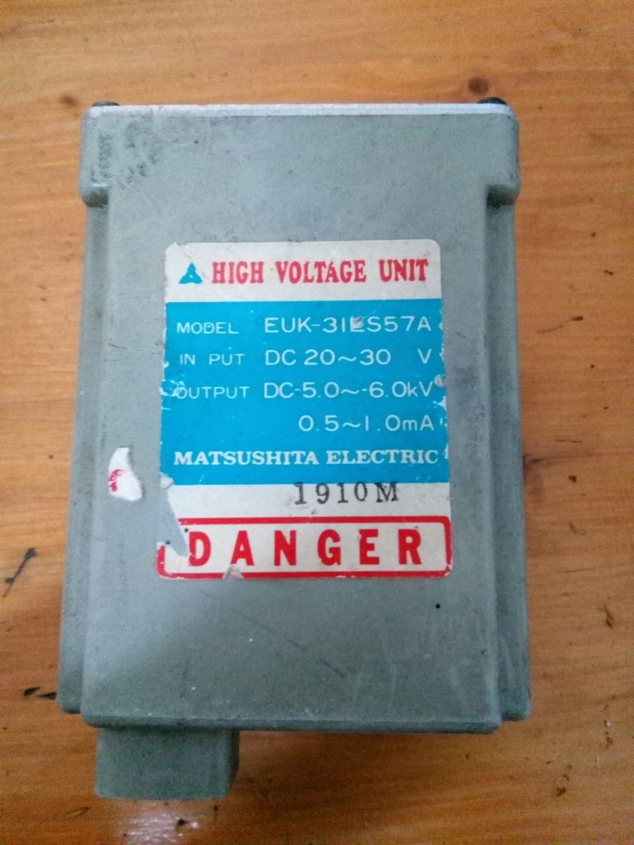

Hallo liebes Forum! :)
ich würde gerne, wie man dem Titel entnehmen kann, gerne mit netten
Mustern in Holz experimentieren. Da ich aber bislang nur mit
Mikrocontrollern und Haustechnik gearbeitet habe, möchte ich mich doch
gerne mal über die Risiken und Machbarkeit informieren.
Auf dem Foto im Anhang ist ein Hochspannungstrafo aus meiner Wühlkiste
(20-30V Input; 5-6kV, 0,5-1mA Output). Die Leute auf Youtube nutzen
gerne Mikrowellentrafos mit rund 2kV.
Jetzt meine Fragen:
- Reicht der vohandene Trafo mit max 6kV/1mA aus für sowas?
- Sollte ich sekundärseitig Kabel mit besonderer Isolierung nutzen?
- Hat vielleicht jemand die Erfahrung, wie das Salz/Wasser Verhältnis
ist, in der man das Holz einweicht? ...wahrscheinlich ist das je nach
Holzart/Faserlänge/Faserdichte eh unterschiedlich ;)
Bei YouTube werden immer kleine Stücke Holz genommmen, aber wie ist es,
wenn ich ein 1 Meter oder 2 Meter langes Brett bearbeiten will? Da werde
ich ja wahrscheinlich etwas mehr Power brauchen, oder?
Schöne Grüße,
Birger
(Firma: Funkenflug Industries) #5345056
Zu wenig Bumms.
Für sowas kann man einen Mikrowellen-Trafo nehmen oder zwei gegensinnig
in Reihe geschaltete davon.
Aber Vorsicht, so ein Trafo kann Dich ganz schnell um die Ecke bringen,
einmal falsch drangekommen und zu 99% war's das.

(Firma: Funkenflug Industries) #5345278
Je nach Größe der Mikrowelle macht so ein Trafo zwischen 350 und 700mA
bei 2-2,5kV. Kurzgeschlossen geht auch mehr, aber dann sinkt die
Ausgangsspannung und der Trafo überhitzt sehr schnell. Die Dinger sind
nicht für hohe Dauerlast gemacht.
Auf jeden Fall ist das viel mehr, als Du für Dein Holz-Ankokeln
brauchst. Du mußt sogar zusehen, daß der Trafo rechtzeitig abgeschaltet
wird, sobald sich die Linien auf dem Holz treffen. Ansonsten zündet ein
recht starker Lichtbogen und von den Figuren, die Du haben wolltest,
bleibt nicht viel übrig.
Der Trafo, den Du da hast, kommt vermutlich aus dem Bereich Laserdrucker
oder Kopierer, da sind solche Spannungs- und Leistungsbereiche für die
Koronadrähte drin. Vielleicht lassen sich daran auch manche CCFL- oder
Laserröhren betreiben (obwohl die Spannung für CCFL oder typische
HeNe-Laser schon wieder zu hoch ist). Schwer zu sagen, was man damit
anstellen kann. Jeder Bastler hat sowas irgendwo herumzuliegen und
keiner kann was damit anfangen.
