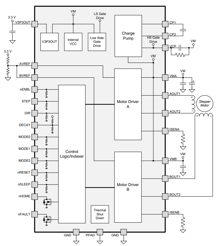

Hi Leute,
Ich muss mehrere Schrittmotoren ansteuern und will den DRV8825 benützen.
Da ich nicht viele GPIO's zur Verfügung habe, möchte ich möglichst viel
fest verdrahten, also eigentlich alles die ausser STEP, DIR, HOME und
ENABLE pins. Nun stellt sich mir die Frage, ob ich den nReset Pin
einfach leer lassen sollte oder ob ich den auf HIGH ziehen muss, also
auf V3P3OUT? Im Datenblatt steht, dass er aktiv auf low gesetzt wird, um
zu reseten, doch nach dem ersten Schaltbild sieht man, dass dort interne
pull downs verwendet werden und man somit aktiv auf high setzten sollte,
um den Reset abzuschalten. Wie sieht das genau aus? Muss ich nReset auf
HIGH verdrahten oder kann ich den leer lassen?

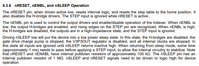

Edit: Ok, hat sich bereits erledigt, es steht da im untersten Satz, dass
nReset und nSleep auf aktiv high gezogen werden müssen.

Was mach noch stutzig macht ist, ob ich nRESET und nSLEEP für den
Normalbetrieb (also kein Power-Down Mode unterstützt ) leer lassen kann.
Durch den Pull-Down müsste ja eigentlich der Treber schon funktionieren,
wenn gar nichts angeschlossen ist, oder? Oder sollte ich den
Sicherheitshalber auf V3P3OUT hängen? Sleep deaktiviert ja den Voltage
Regulator für V3P3OUT wenn aktiv auf LOW gezogen, daher stellt sich mir
die Frage, wie das bei der Initialisierung aussieht.
