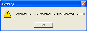

Gast #340199
hallo Sebastian
Danke für deine Hilfe
ich habe es versucht, auf dem Flash zu speichern.aber leider habe
ich folgende Fehlermeldung bekommen:
Adress: 0x0000, Expected 0x940c, Received 0x0100.
woran kann das liegen? keine Ahnung
was diese Meldung bedeutet weiß ich auch nicht
Gast #340200
ich denke mal da kollidierst du mit dem Bootloader. Nimm die
Fehlermeldung ernst und flashe dein Programm dahin wo er es hinhaben
will. Besser is das. Ansonsten kannst du den Chip auch völlig
plattmachen und ohne Bootloader weitermachen wenn du Den nicht
brauchst.

Die beschriebene Fehlermeldung kommt vom Verify nach dem flashen, das
kenne ich von dem Bootloader den ich benutze auch. Vor dem Flashen muss
ein 'Erase Device' gemacht werden, dann klappt es (hier mit dem Fleury
Bootloader zumindest).
Vorher hatte ich das Verify Problem auch mit der ser. Schnittstelle die
im Dell Laptop D810 eingebaut ist, das ist auch keine 'richtige' COM1
mehr. Es funktioniert da nur mit einem externen USB-seriell
Wandlerkabel.
