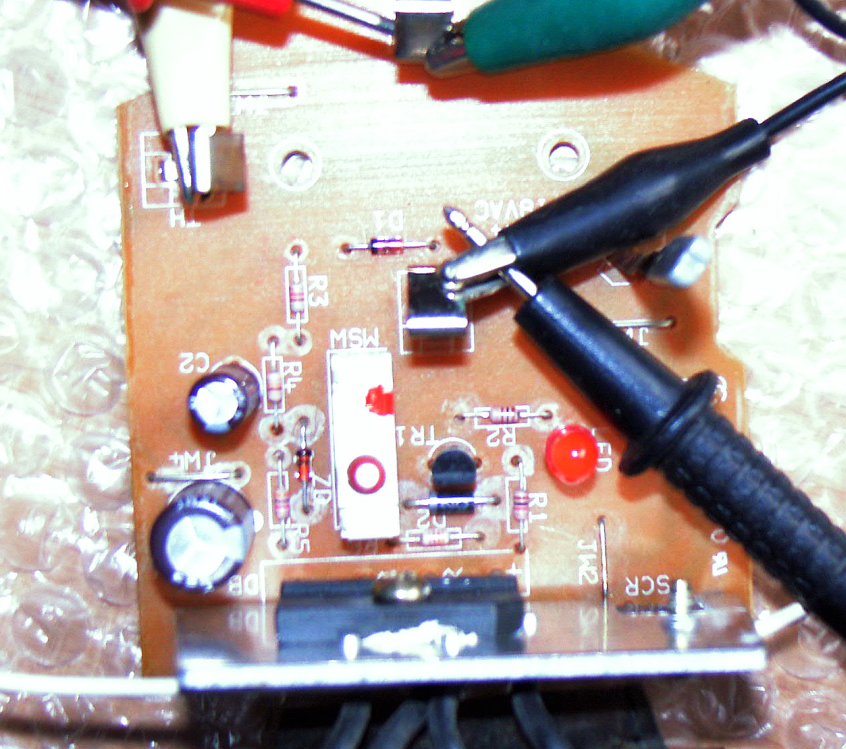

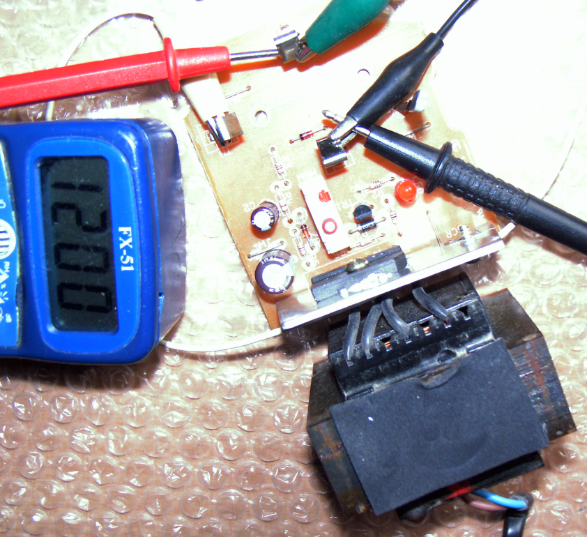

ich hab den Lader 9700 für 6 bzw. 8-Zellen Akkus 7,2V /9,6V NiCd.
Hab zuerst einen leeren 9,6V-Akku eingelegt (12V-21W-Blinkerbirne ging
nach 2s aus) und nach einer 1/4h war der immer noch leer. Es lagen trotz
Leerlauf von ca. 15V nur 8,8V an.
Ich hab den Akku dann kurz direkt an ein 9V-Netzteil gehängt, der ist
dann auf 10,8V hoch und jetzt scheint er auch am Makita-Lader richtig zu
laden, die Spannung steigt Richtung 12V.
#1 Was war da los - kann es sein, daß einzelne Zellen temporär
aussteigen? Akku zu lang unbenutzt?

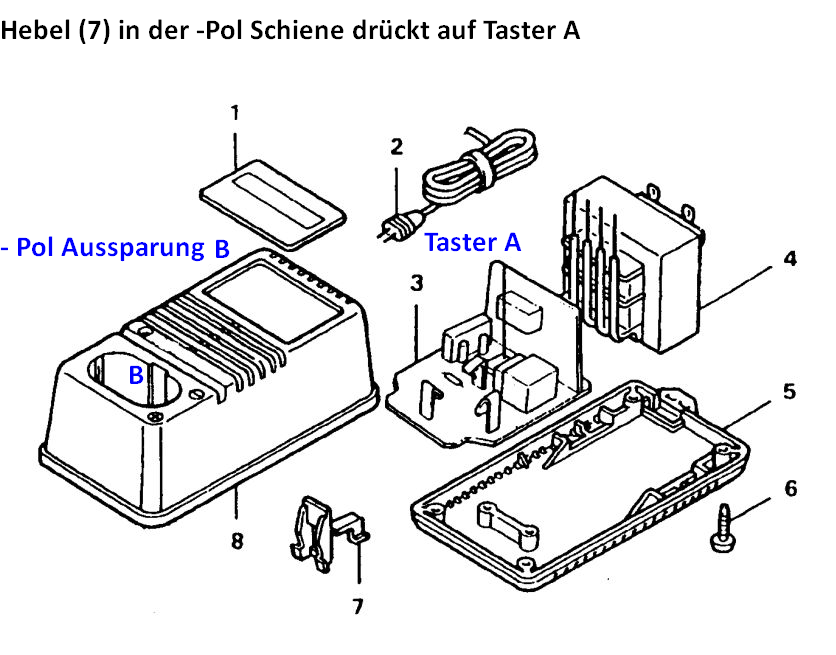

#2 Da ist ein kleiner Hebel in der Schiene vom -Pol, der auf einen
Taster drückt - ist das eine mechanische Akkuerkennung?
Gast #5345318
Der kleine Hebel ist zur Unterscheidung zwischen 9,6 V und 7.2 V Akkus.

Der 9700 ist noch ein ganz alter Lader mit ganz wenig Intelligenz, da
ist keine Überprüfung des Akkus drin. Die Abschaltung am Ladeende dürfte
noch rein über den Temperaturschalter im Akku erfolgen - einfach aber
funktioniert.
Bei einem defekten Akku besteht ein wenig die Gefahr das dass Ladegerät
sich überhitzt und Schaden nimmt.
