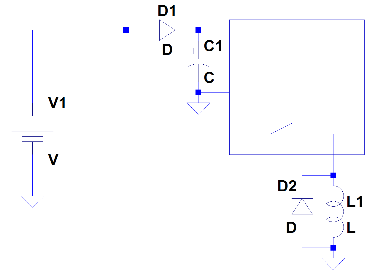

ich habe eine Frage. Ich mache mit einer GOPRO einen Langzeit-Zeitraffer
und da GOPROs gerne einmal spinnen habe ich mir einen Fernschalter per
Elektromagnet gebaut. Funktioniert eigentlich gut, nur gerät mein
Bluetooth Relais ab und an durcheinander und das Relais bleibt hängen
und ich kann mich per Bluetooth nicht mehr verbinden.
Anfangs hatte ich den Elektromagnet nicht entstört und bei ca jedem 3ten
Klick hat sich das Modul aufgehängt. Nun habe ich einige
Entstörenversuche gemacht mit einer Diode, einem Kondensator und einem
RC-Glied. Alles funktioniert schon deutlich besser trotzdem ist die
Schaltung noch nicht zuverlässig. Bei Dauertest hab ich trotzdem noch
ausfälle nach ca 50 mal schalten manchmal auch schon früher. Mein Latein
ist am Ende und ich wollte euch Fragen ob ihr vielleicht noch ein paar
Tips parat habt wie ich besser entstören könnte.

Ohne Entstörung Spinnt das Modul nach meistens 3 Schaltungen
Mit erst nach ca 40, alles wirkt ziemlich unbestimmbar und zufällig.
Hänge ich einen Normalen Verbraucher an das Relais läuft es wie ein
Uhrwerk.

Separate Speiseleitungen für Empfänger und Hubmagnet.
Stützkondensator an Speiseklemmen des Empfängers.
Freilaufdiode möglichst nahe an Hubmagnet.
Leitungen verdrillen.
Gast #5377967
hey Leute danke euch eine ganz einfache Diode DIREKT am Relais hat
am besten funktioniert. Sie killt perfekt den zurückfließenden Strom!
Funktioniert wunderbar. Danke für eure Hilfe!
