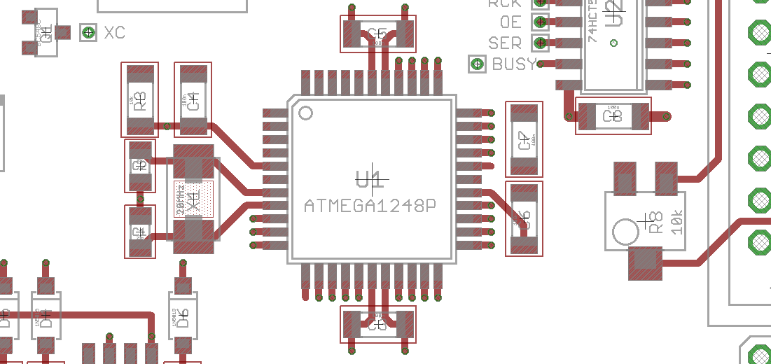

Hallo Leute,
ich versuche mich erstmalig an vierlagigen Platinen, und kämpfe etwas
mit meinen "Gewohnheiten" aus der zweilagigen Zeit ;-) Dort habe ich
immer versucht, möglichst viel auf Top zu routen, um die Gnd-Plane auf
Bottom möglichst wenig zu zerschneiden...
Erstmal Lagenaufbau: Top - Gnd - Versorgung - Bottom ist ok?
Wenn ich Bereiche mit verschiedener Versorgungsspannung habe (aktuell
12V, 5V und 3.3V), macht es Sinn diese zu "gruppieren" und denen ein
eigenes Versorgungs-Polygon zu spendieren?

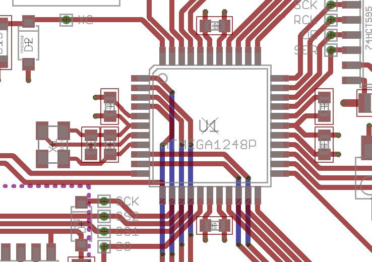

Weiters gehe ich dazu über, möglichst wenig auf Top zu routen, sondern
möglichst schnell nach bottom "abzutauchen", das "Zerschneiden" dort ist
ja recht egal (oder?) und ich habe auf Top recht wenig Leitungen.
Speziell versuche ich Leitungen unter ICs (aber auch unter Hühnerfutter)
zu vermeiden (außer es bietet sich wirklich an)
Das heisst aber auch, dass zB ein ATmega1284 von Vias ziemlich
"eingekesselt" ist... andererseits hätten die Vias den Vorteil, für eine
(kleine) Prüfspitze einen guten "Halt" zu bieten...
Ich achte natürlich darauf, dass die gnd-Plane "im Inneren" der ICs
(speziell bei TQFP) trotzdem gut angebunden ist...
Wo ich auch unsicher bin: Macht man auf den Innenlagen bei THT-Bauteilen
"Thermals" oder nicht? Trotz eines recht passablen Lötkolbens (Weller
WS80) plage ich mich immer etwas ohne Thermals... (ich löte bleihaltig)
Was gibt es an meiner Vorgehensweise auszusetzen? Gibt es sonst
spezielle "Do's and Don'ts" bezogen auf vierlagiges Layout?
Es geht dabei nur um Hobby-Projekte, und da auch nichts "gefährliches",
also (kaum) HF und wenn dann <100MHz
Danke euch!
Michi

Man muss nur aufpassen, daß man keine Via-Zäune baut. Also viele Vias
direkt nebeneinander setzt und damit die Planes unterbricht. ansonsten
sollte man den Verfügbaren Platz ruhig ausnutzen. Auch bei Mehrlagigen
Platinen ist es nicht ungewöhnlich, daß man Leitungen unter ICs und SMD
Bauteilen hinduch führt.

von Sven B. (scummos)
Effektiv heißt "auf 232 MHz auslegen" für mich für den Hobbyisten: achte
darauf, dass eine Ground-Rückleitung direkt darunter oder daneben liegt.
Aber mit 4-Layer und einer Groundplane, die für sonst nichts benutzt
wird, ist das ohnehin immer gegeben. Also kein Stress, das tut schon.
von Der Mitleser (Gast)
"Vielleicht kann mal jemand ein Beispiel eines "schönen" Layouts eines
ATmega328 oder 1284 (oder vergleichbare) herzeigen?"
Gib mal eine ganz exakte Bestellbezeichnung für den ATmega an, dann
zeige ich Dir was.
von Michael R. (Firma: Brainit GmbH) (fisa)
> zeige ich Dir was.
momentan arbeit ich grad mit einem ATMEGA1284P-AU im 44-Pin TQFP. Danke
schon mal!
von georg (Gast)
Dafür besteht überhaupt kein Grund, im Gegenteil. Gerade bei SMD lassen
sich viele Verbindungen, die nur in die Nähe gehen, ohne Lagenwechsel
routen, und das ist IMMER vorzuziehen. Du kannst ruhig on Top routen,
soweit da Platz ist, und Leitungen unter Bauteilen sind auch ganz
normal, es kommt nur drauf an die nötigen Abstände einzuhalten. Es gibt
da nur wenige Ausnahmen, z.B. bei Schaltreglern oder HF-Verstärkern.
Dazu muss man halt die Funktion der Schaltung verstehen, z.B. was sich
beeinflussen kann.
Hier mal zur Illustration meine probleme mit den Abblock-Kerkos...
C3 und C5 sind ja einfach, und streng nach "Lothar", soweit so gut.
Allerdings blockiert mir der C dann auch die daneben liegenden Pins,
sodass ich fast gezwungen bin, abzutauchen.
C4 links neben dem Quarz ist immer dämlich, und mit C6+C7 rechts (AREF
und AVCC) kämpfe ich auch jedes mal...
PS Layout ist noch sehr unfertig!
Ach ja, noch eine (für mich wichtige) Frage: Top anschließend mit Gnd
fluten oder nicht?
Früher hab ich immer geflutet, momentan tendiere ich dazu das zu lassen,
weil nur dann habe ich die Kontrolle, wo ich Gnd route und wo nicht...
Edit: Bild wahr wohl etwas sehr klein

von Rene K. (xdraconix)
Ja sie direkt daneben setzen ist das Ideal. Die anderen Signale noch
vorher wegzurouten, auf der Top Ebene sollte aber noch möglich sein,
wenn sie nun ein paar Mil weg rutschen ist schon in Ordnung.
Hauptsache den Pfad behälst du bei: GND/VDD -> C -> Pins
Hier auch ein guter Thread zu, so hab ich damals angefangen.
Beitrag "STM32 - 2 lagig Routen, wohin mit VDD und VSS"
Und:
Warum nimmst du so monstermäßig große Kondensatoren? Wer SOT-23 löten
kann, der kann auch 0603 löten...
> dem Quarz
Das Design hier wird sicher auch so laufen, aber sieh dir auch mal die
"reine Lehre" zum Thema Quarz an:
http://www.lothar-miller.de/s9y/categories/33-Quarz
Lothar M. schrieb:
> Wer SOT-23 löten kann, der kann auch 0603 löten...
Ach, du machst mich fertig... Löten können tät ich's vermutlich, aber
Spaß machts keinen, mit meinen schlechten Augen und den zittrigen
Fingern... ich hab ja schon immer Angst vor den 0804ern beim Quarz.
Aber "what shalls" wie der Engländer sagt. Ich werds halt mal probieren.
Aber nur beim Quarz und den 4 Abblock-Cs rund um den AVR ;-)
Edit: mit 0603ern könnte ich dann auch näher an die "reine Lehre" beim
Quarz rücken...
Ach, manchmal hasse ich euch ;-)
So, ich hab mal versucht, möglichst viele eurer Ratschläge umzusetzen.
Die Abblock-Kerkos sind 0603, der Quarz sollte besser angebunden sein
(nebenbei ist er etwas kleiner und hat Gnd-Pads). Auch das Routing auf
Bottom habe ich versucht auf ein Minimum zu reduzieren (eigentlich ist
nun fast nix mehr auf Bottom).
Es wäre nett wenn ihr da mal drüberschauts, ob euch noch was auffällt.
Zwei Probleme habe ich noch:
a) Soll ich nun Top mit Gnd fluten oder besser nicht? Nachdem ich alle
Gnd's genau so per Vias angebunden habe, wie es mir richtig erscheint,
tendiere ich eher dazu, dieses nicht zu tun, weil ich damit wieder
Strompfade aufmache die ich so nicht haben will...
b) ich schaffe es irgendwie nicht, dem Quarz auf der Gnd-Lage eine
"Halbinsel" zu spendieren. Es gibt keinen "Resist" Layer auf
Zwischenlagen (zumindest nicht in Eagle-6.6); ein Cutout-Polygon mit
darin liegendem zweiten Gnd-Polygon scheint auch nciht zu funktionieren;
und die (u.a. von Lothar empfohlene) Methode, ein Wire mit Stärke 0
(oder 1) zu legen, sieht zumindest im Preview von Aisler "eigenartig"
aus (abgesehen davon dass der DRC meckert). Da gibts doch sicher noch
einen Trick...
