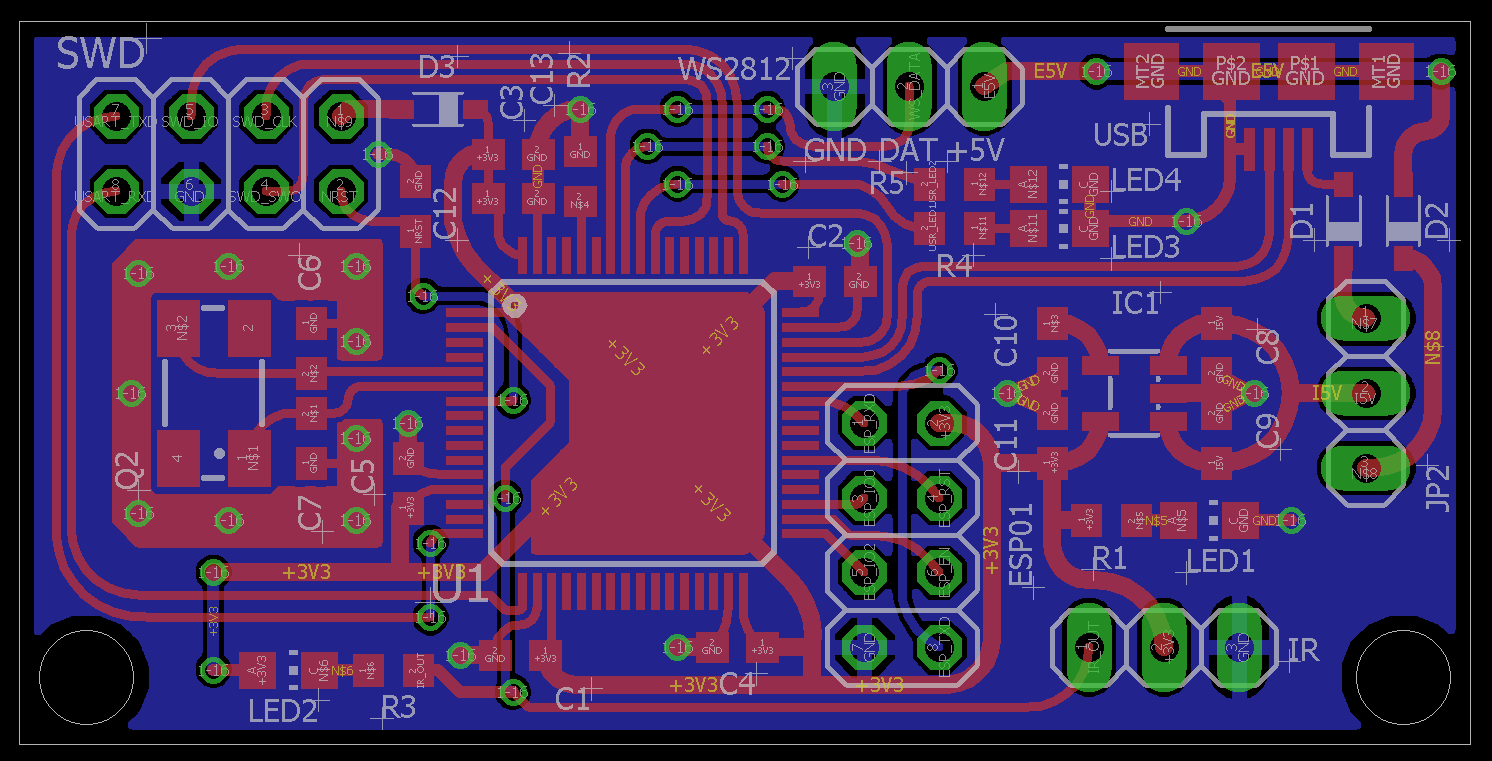

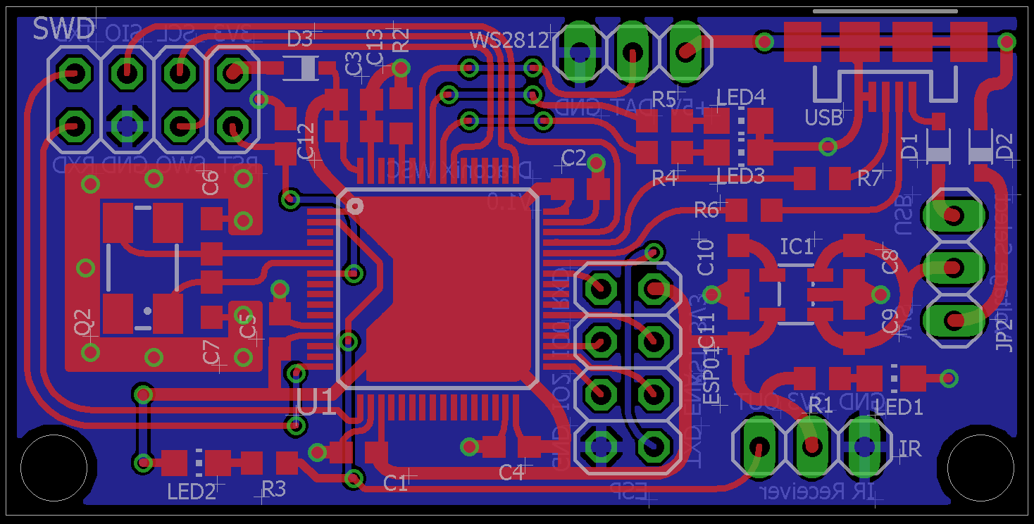

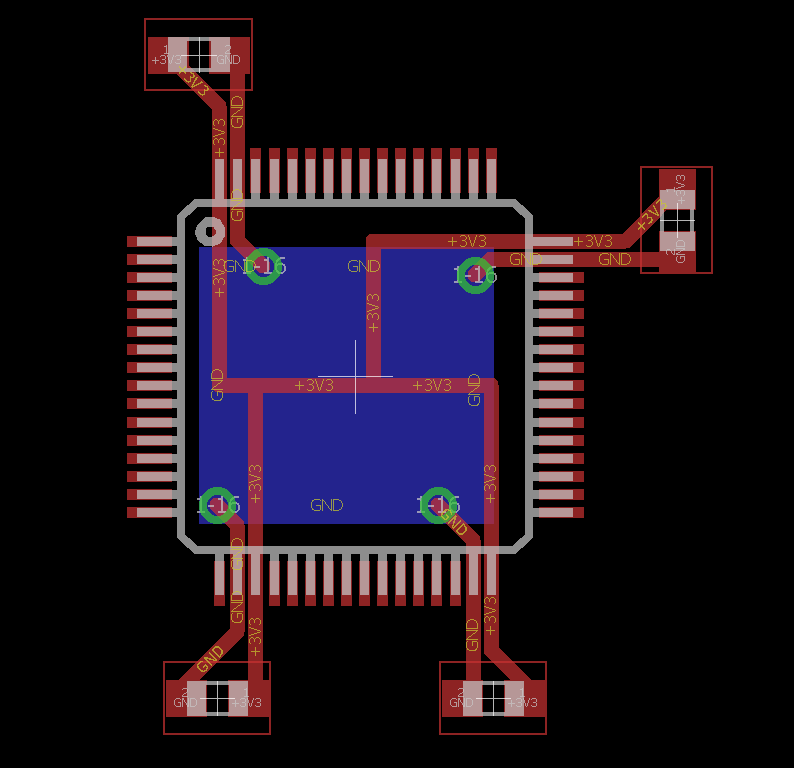

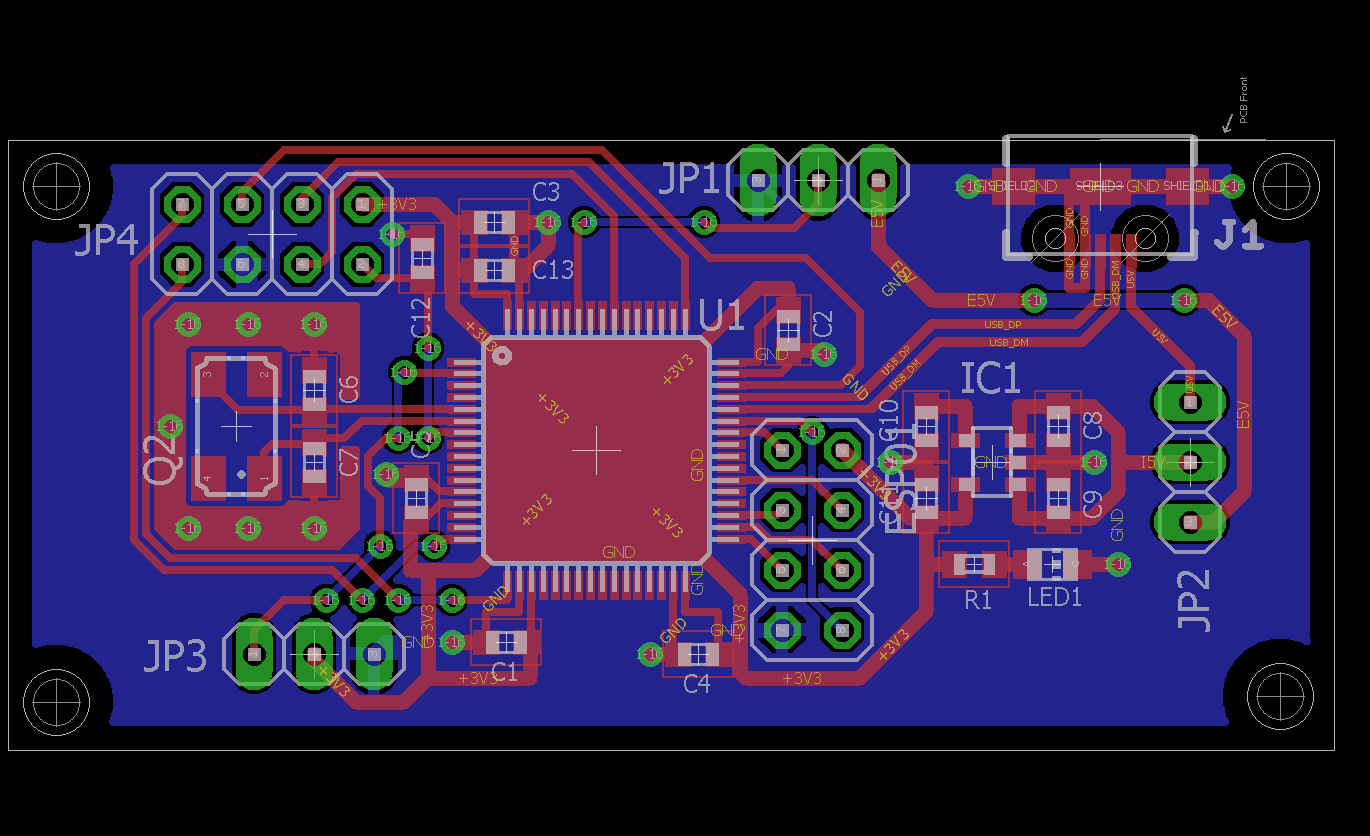

Ich stehe gerade vor einem kleinen Problem. Vorweg, mit Platinen routen
kenne ich mich noch nicht so aus, bin da aber sehr Beratungsfreudig :-D
Mir stellen sich nun zwei Grundsätzliche Designfragen, laut ST
Datenblatt und Designrichtlinien sollten für die STM32 Reihe ja eine
eigene Groundplane und eine VDD Plane erzeugt werden. Da ich aber nur
eine zweilagige Platine erstellen mag, fällt ja einer dieser Planes weg.
Kann ich stellenweise auch die VDD Leitungen mit in der Groundplane
verlegen über VIA oder macht man das nicht? Kann es da zu Problemen
führen?
von David .. (volatile)
Machs so niederimpedant wie möglich. Siehe auch
http://www.lothar-miller.de/s9y/categories/14-Entkopplung

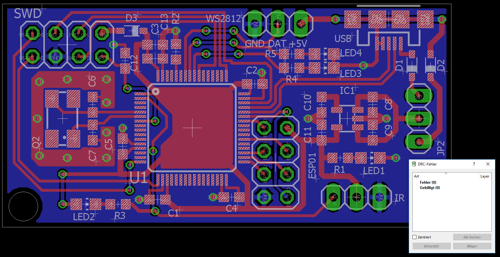

von Eagle_Layouter (Gast)
Achte auch darauf, dass du mit der selben Padbreite von den IC-Pads
wegroutest. Mit der derzeit verwendeten Wirewidth wirst du später
Probleme beim löten bekommen (Brückenbildung), da die Abstände zu klein
sind.
von Georg (Gast)
> verlegen über VIA
Ein erfahrener HF-Techniker, der weiss was er tut, kann sowas
ausnahmsweise mal machen, aber generell gilt: eine GND-Plane keinesfalls
unterbrechen.
Es gibt dafür viele Gründe, nur ein Beispiel: führt eine
HiSpeed-Leiterbahn über einen Schlitz in der GND-Plane, entsteht dort
ein Sprung in der Impedanz und Reflektionen.
Georg

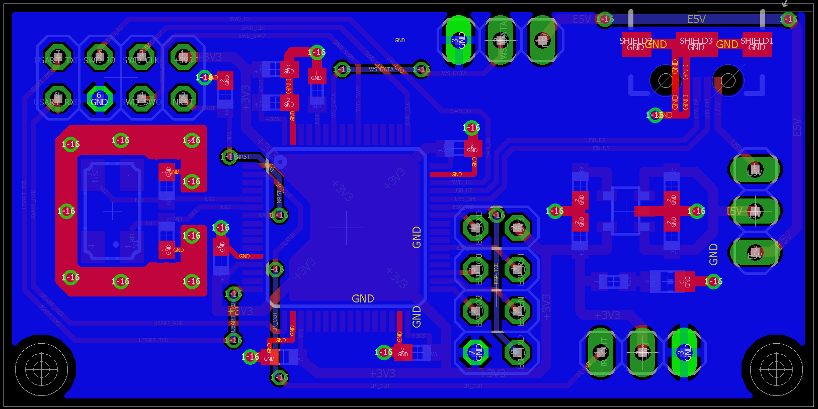

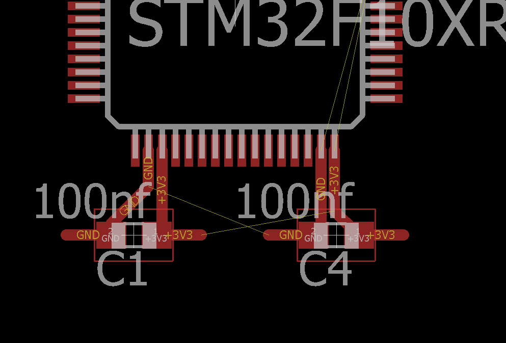

von DraconiX (Gast)

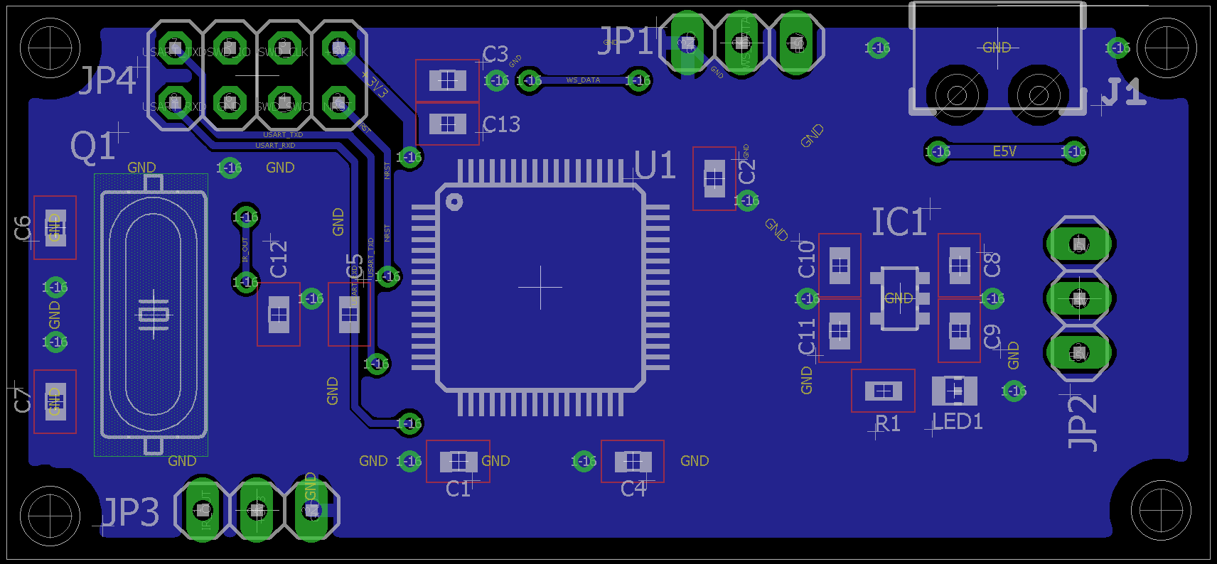

Ach da war dann mein jetziger Ansatz ja quasi für die Tonne :-D (Siehe
Bild) da ja, ach deiner Beschreibung (Fehlerbild 2) Zu viele
Ausgleichsströme über die LP kommen und der C somit unwirksam wird.
Danke für die Liste.

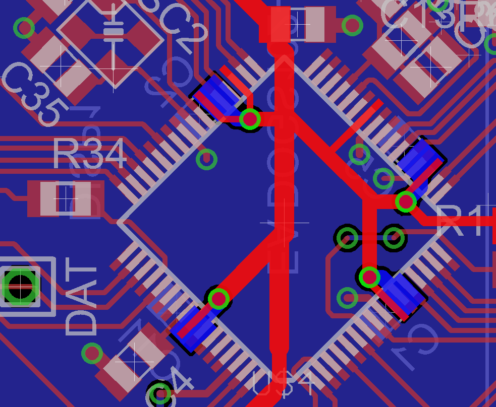

von DraconiX (Gast)
Achja, das Bild, so wie es ja falsch ist... (Sollte mich mal anmelden)

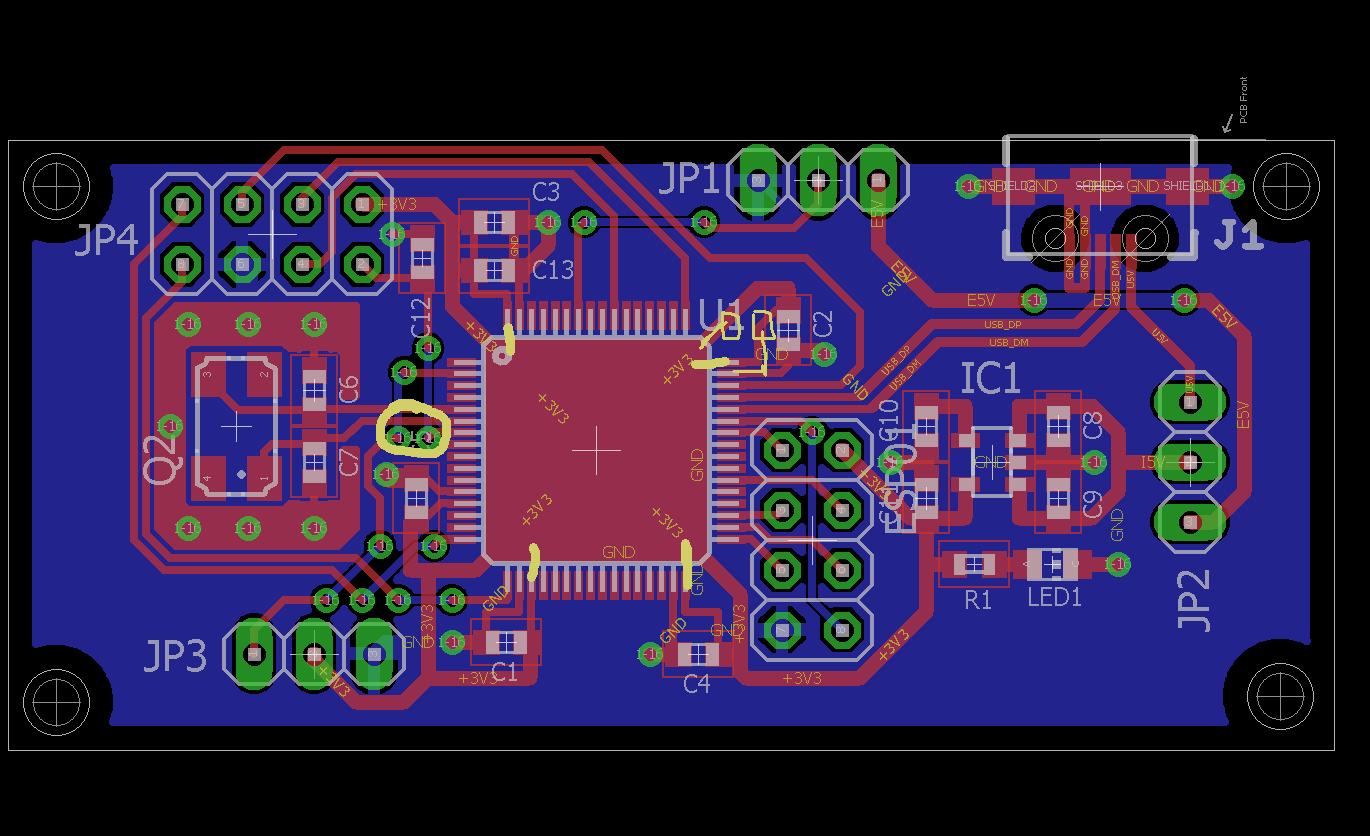

von DraconiX (Gast)
Soo... würde dies nun so mehr Sinn ergeben? Ich lasse die 3v3 draußen
als Hauptleitung herrumgehen auf der Top-Ebene. Und unten halt GND (Noch
ohne GroundPlane). Oder wirkt dann 3V3 wie eine Antenne?
von 1N 4. (1n4148)

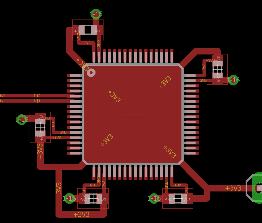

Ich hab das bei den großen Käfern (PIC32MZ, EP4CE10) bislang so
gehandhabt:
Top: VCC-Fläche unter Chipgehäuse, 1 Zuführung auf Toplayer durch die
Ecke vom TQFP, dort nochmals separat abgeblockt gegen GND.
Bottom: Durchgängie GND-Fläche, auch unter Chipgehäuse. Stubs vermeiden.
Versorgungspins vom TQFP gehen nach innen weg, auf ein Via und auf der
Unterseite dann unter dem Cip die 0805er platziert. Hat für mich den
Vorteil, dass ich die Signale sauber wegrouten kann.
Hab leider im Moment keinen Screenshot zur Hand.
Konnte Mangels HF-Meßplatz nie EMV messen, aber es gab zumindest nie
irgendwelche Fehlfunktionen.
von manuel (Gast)
Super ist das mit dem Layout nicht.
Habe aber auch schonmal notgedrungen ein 2-Layer Layout mit dem STM32
gemacht.
Gehen wird das sehr wahrscheinlich, wie du es gemacht hast, aber erwarte
vom ADC nichts besonderes...
Mach vlt. noch ein paar Puffer-Cs rein.
von manuel (Gast)
Edit:
du könntest evtl. probieren die 100nf auf der Unterseite zu platzieren
und die Versorgung evtl. direkt unter dem STM32 zu routen - dann hättest
du oben die Möglichkeit von deinen Pins wegzukommen.

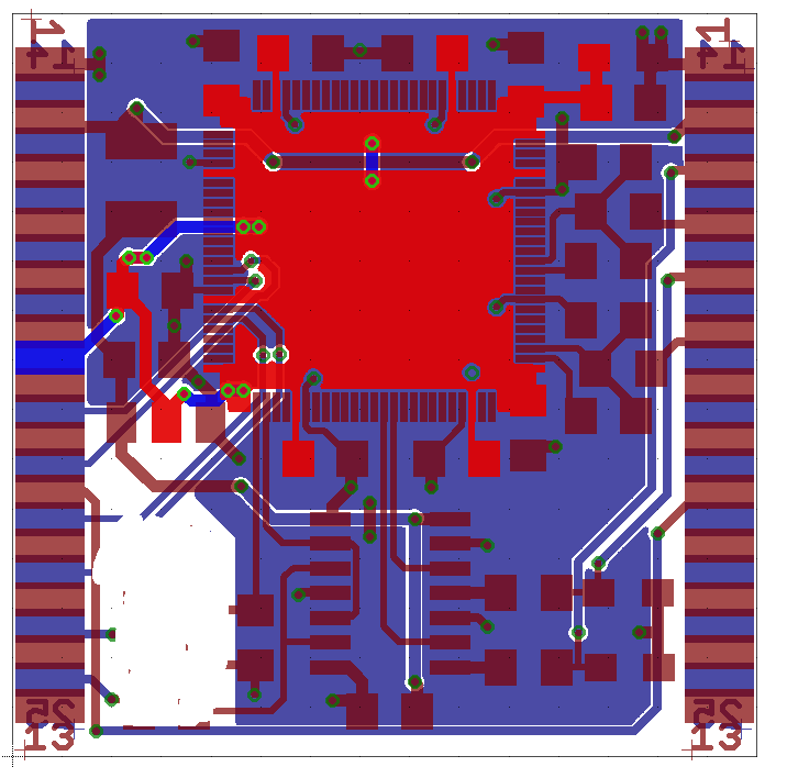

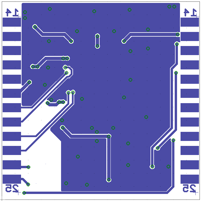

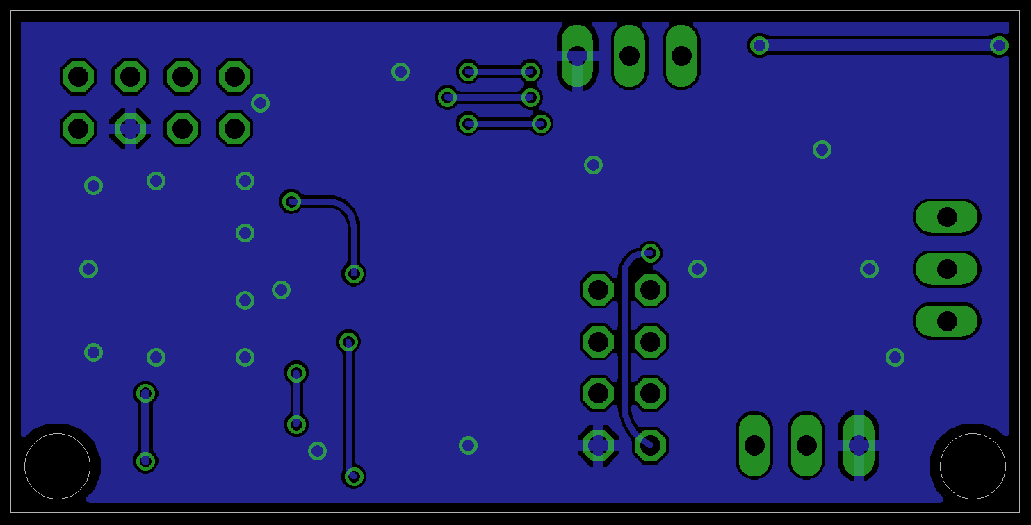

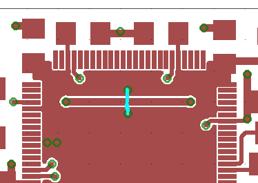

von Hurra (Gast)
Anbei ein 2-Layer Vorschlag von mir.
Das ist zwar ein PIC32, aber die Ansprüche an die Versorgung sind
vergleichbar.
"Gehighlitet" ist VCC. VCC muss zuerst geroutet werden. Die Verdrahtung
von VCC ist streng sternförmig, d.h. keine Schleifen sind erlaubt. Beim
Routen von VCC achtet man auf niedrige Impedanz.

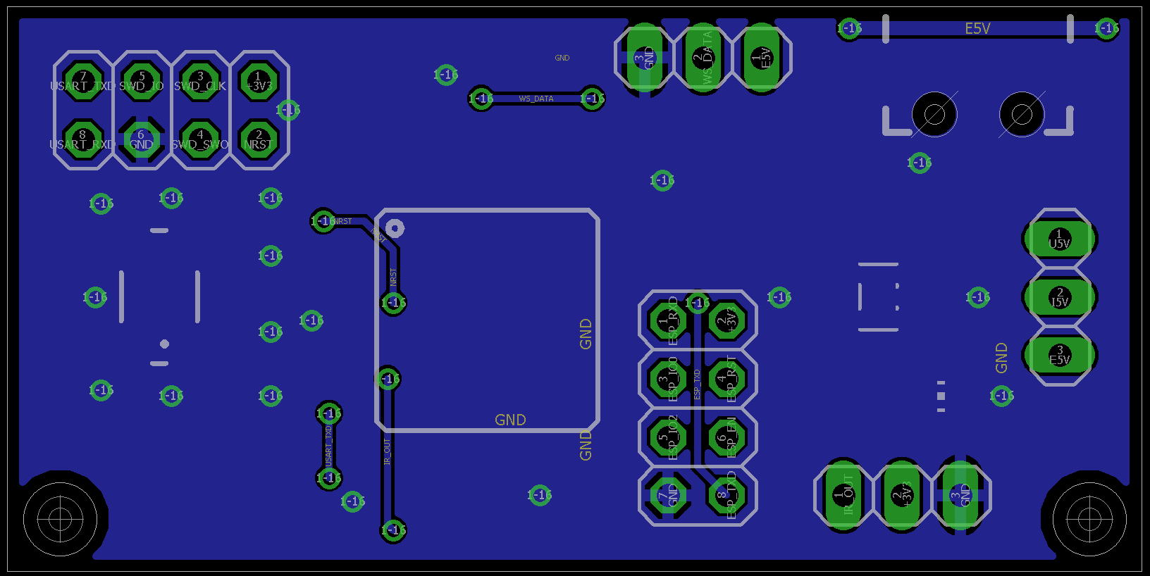

Bottom ist eine Massefläche, Unterbrechungen habe ich kurz gehalten. In
Bottom werden auch die Pufferkondensatoren gelötet. Eine saubere,
undurchbrochene Massefläche ist von sich aus niederimpedant.
Das Konzept setzt voraus, dass man mit Überkreuzungen sparsam ist. Lange
Leiterbahnen durch die GND-Fläche sind verboten.
Dementsprechend steht quasi nur die Oberseite zum Routing zur Verfügung.
Was mit etwas Hirnschmalz bei der Pinbelegung meist reicht.
Der µC auf dem Layout läuft mit 100MHz. Drauf sind I2S, 20MHz SPI,
diverser Analogkram und ein 4MHz-Quarz. Das Layout macht keine Probleme.
Im Gegensatz zum Testaufbau auf dem Breadboard.
> vergleichbar.
Ja, genau, so meinte ich :)

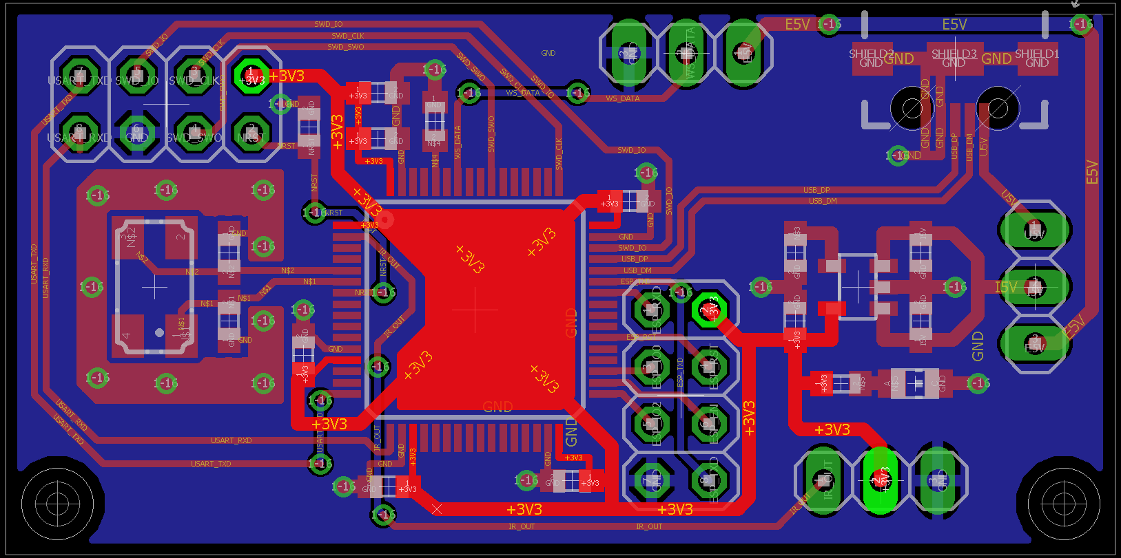

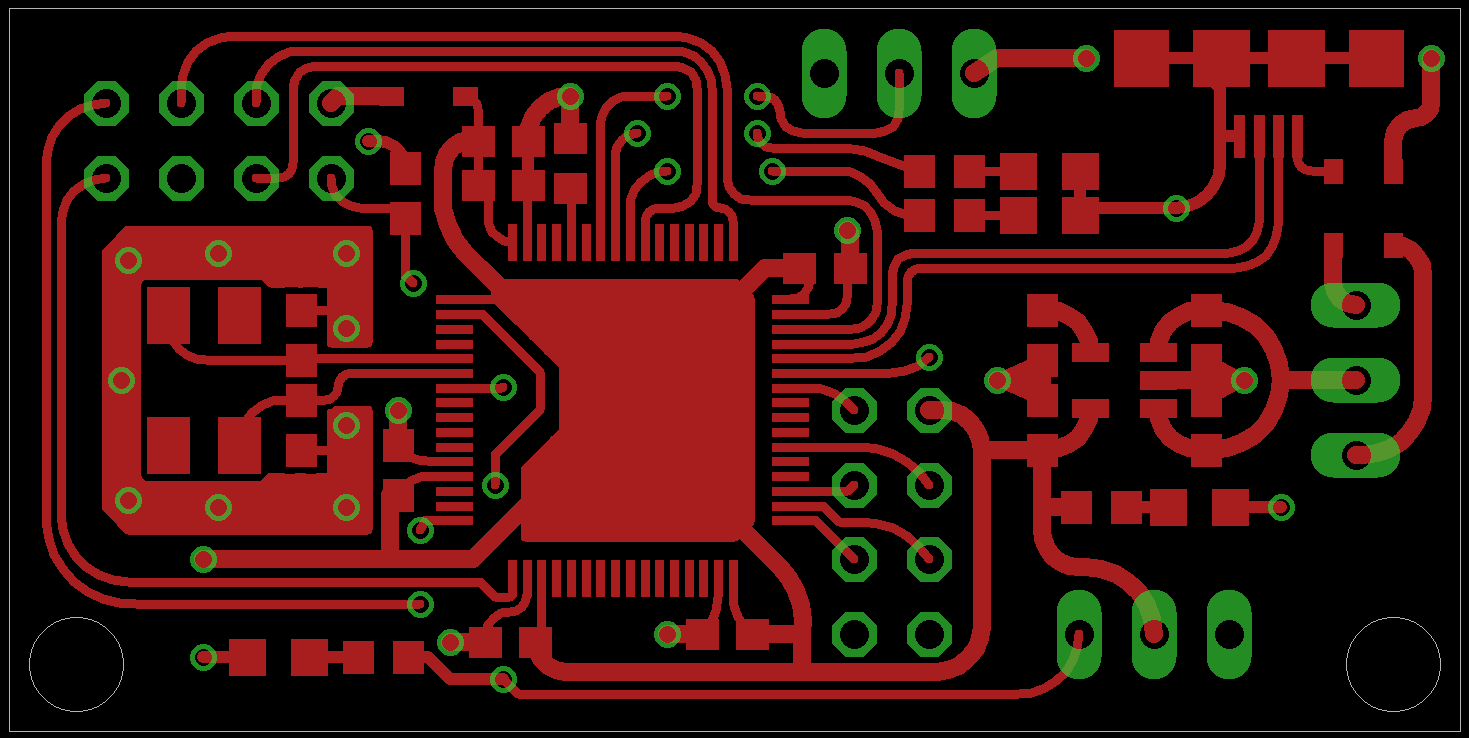

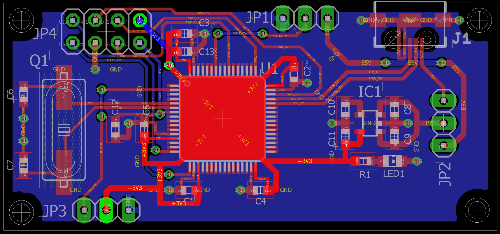

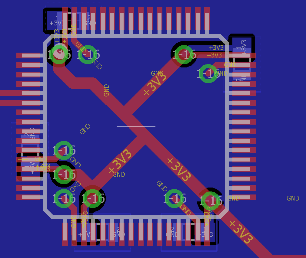

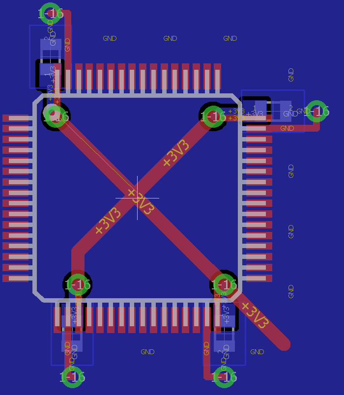

von DraconiX (Gast)
Also okay, dann die C auf die Rückseite packen :-) Ich habe das dann mal
so umgesetzt. (Siehe Bild) 3V3 Sternförmig einführen.
von Georg (Gast)
Bei BGAs bleibt einem kaum was anderes übrig, weil die Poweranschlüsse
grösstenteils nicht am Rand liegen.
Georg
von 1N 4. (1n4148)
Versuche mal alle Vias unter den Chip zu bekommen, verkürzt die
Leitungen. Es spricht nichts dagegen, wenn die Cs unter den
Chipanschlüssen liegen.
von DraconiX (Gast)
Ja das lässt sich bei den STM32er garnicht so leicht realisieren. Es ist
zwar schön das VDD und VSS immer nebeneinander liegen. Aber um alles
kompakt und vor allem Ästhetisch unter den STM zu bekommen ist das nicht
unbedingt gut :-D Da gefällt mir eigentlich die Option VDD darunter und
VSS davor ein klein wenig besser.
von W.S. (Gast)
Eigentlich ist das bei allen solchen und ähnlichen Chips ganz easy: GND
sollte als gut geschlossene Massefläche ausgebildet sein, dann wird Vcc
eben als Leiterzug verlegt und an jede Kombination von GND-Vcc am µC
kommt ein 100nF Entkoppel-C, womit sich das Problm erledigt hat.
Und wenn es dir mit den Nachbarbeinen zu kompliziert ist, kannst du hie
und da auch mal einen solchen Kondensator weglassen. Aber dabei nicht
übertreiben.
W.S.

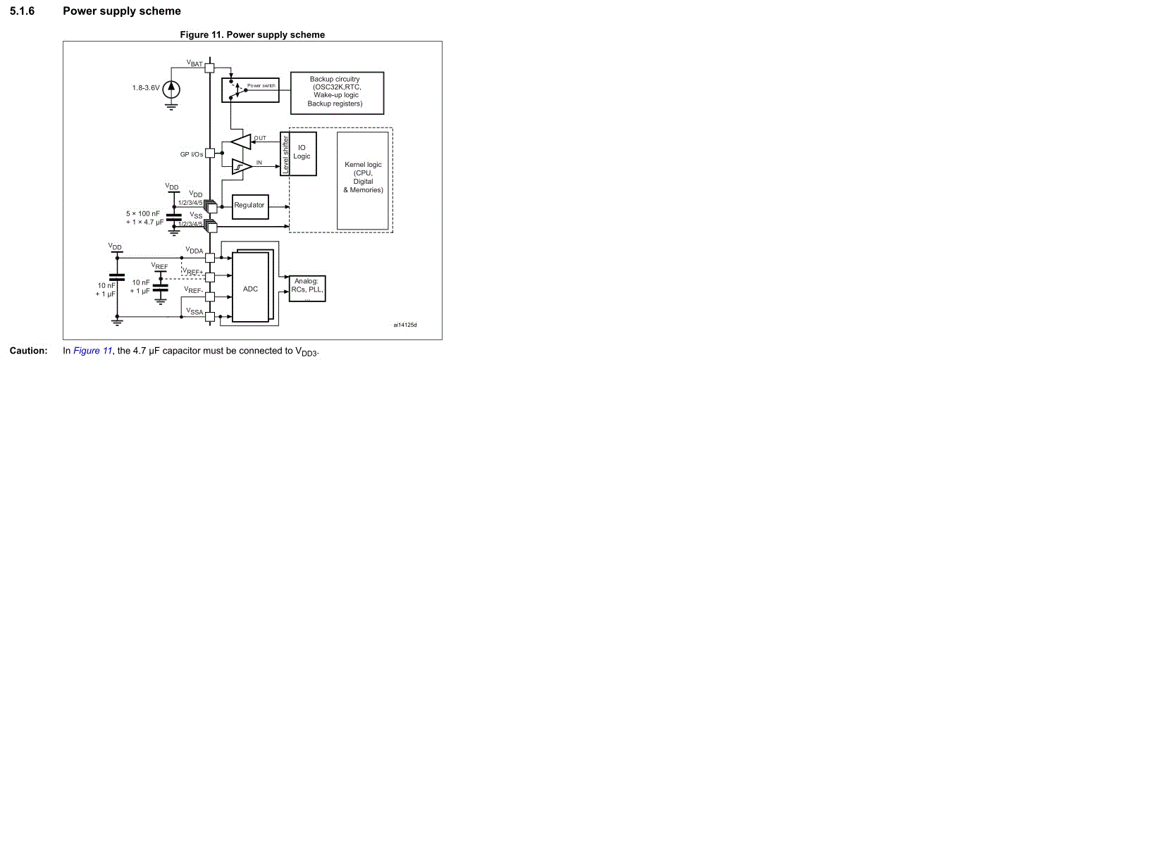

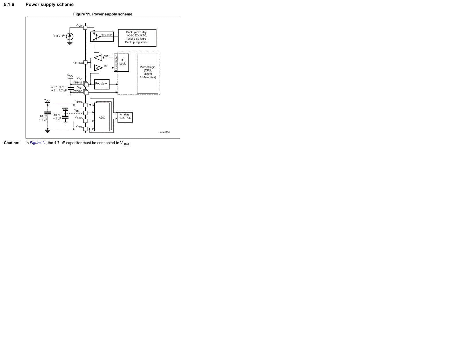

von AntiHeiner (Gast)
Hast Du Dir das Datenblatt besorgt?
Zumindest für STM32F101/103 gehört an Vdd3/Vss3 ein 4.7µF
Und denk an Vdda/Vssa.

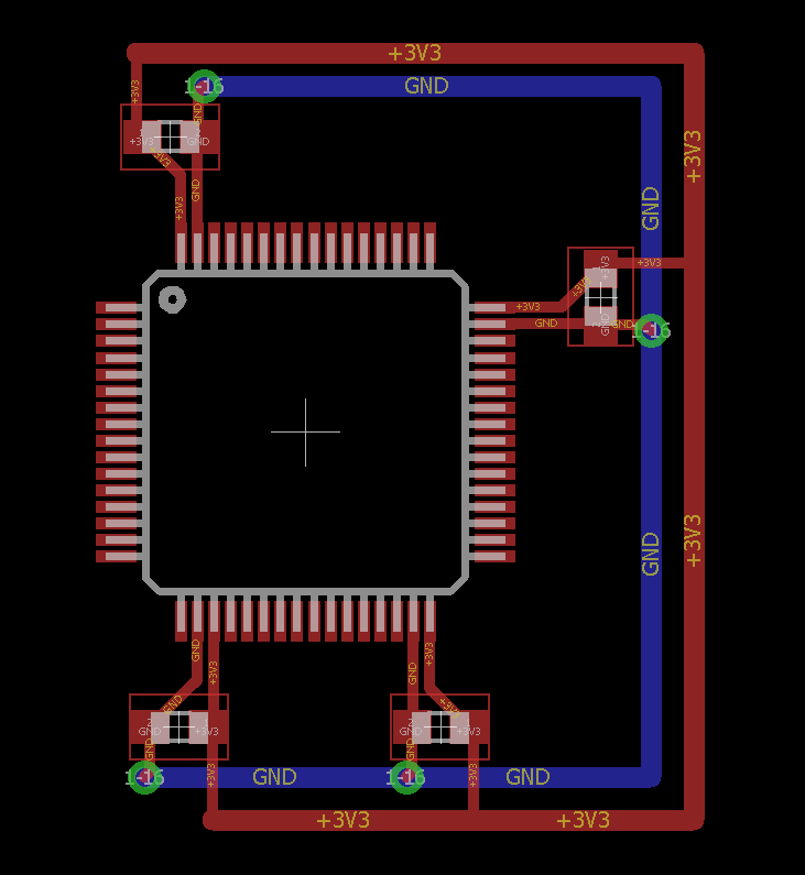

von Felix F. (wiesel8)
Hallo TE,
ich bin zwar kein Layout Experte, aber so wie ich das sehe, sind deine
Abblockkondensatoren falsch.
Du darfst VCC nicht in 2 Pfade (C und STM) aufteilen.
Hier unter "Falscher" ersichtlich:
http://www.lothar-miller.de/s9y/uploads/Bilder/Entkopplung_Falsch.jpg
Sondern du musst von VCC auf C und dann von C weiter auf den STM:

von DraconiX (Gast)
Ja im letzten Board ist AVDD und AVSS bereits mit eingebunden. Das lasse
ich bei dem Board normal über die Versorgung mitlaufen, da ich in diesem
Projekt kein ADC nutze.
Das mit 4.7µf allerdings war mir neu o.O Gibt es da einen Grund für? Aus
welchem Datenblatt hast du das denn? Ich hatte mich an die Desgignguide
für die STM32F1xx Reihe gehalten, da war davon nicht die Sprache. Aber
natürlich, pflege ich mit ein. Vielen Dank für den Hinweis.
Felix F. schrieb:
> Hallo TE,
> http://www.lothar-miller.de/s9y/uploads/Bilder/Ent...
> Ich persönlich würde die Abblockkondensatoren (wenn möglich) auch immer
> auf die Chip-Seite platzieren.
> mfg
Ja das ist allerdings ein Argument. Ich lasse mir das ganze nochmal
durch den Kopf gehen auf welche "Taktik" ich ausweiche. Ich werde auf
jeden fall  zwei unterschiedliche Boards anfertigen lassen, mal sehen
wie die Unterschiede sind. Die Kosten halten sich dafür ja arg in
Grenzen.
DraconiX schrieb:
> Aus welchem Datenblatt hast du das denn?
Das "normale" Datenblatt. "DocID13587 Rev 17"
Dieses "aussen herum führen" mit mickrigen Kupferleitungen ist in diesem
Fall die schlechteste Lösung, weil sich zwischen den entfernten
Anschlüssen signifikante Potentialunterschiede ergeben können.
Hier mal ein Scrennshot eines kleinen zweilagigen Designs. Ich habe Vcc
ausgewählt, man sieht, dass sowohl Vcc wie auch GND flächig unter dem IC
geführt sind und die Blockkondensatoren neben dem IC montiert sind (ich
hätte hier gerne kleinere 0402-Kondensatoren genommen, aber der Kunde
ist König). Das reicht aus, ich habe das Design gemessen und keine
auffälligen Potentialverschiebungen oder Ground-Bouncing festgestellt.
Fazit: die Entkopplung ist gut gelungen, obwohl sie hier nicht "nach
Lehrbuch" möglich war.
Ein kleines Detail noch im zweiten Bild: die Vcc-Fläche würde dort durch
eine Leiterbahn zerschnitten. Deshalb wird in der Mitte ein zusätzlicher
Pfad geschaffen, um dem Strom den Umweg nicht unnötig lang zu machen (in
diesem Layout besteht bei genauerem Hinsehen aber eigentlich keine
Gefahr...;-).
von Hurra (Gast)
Das ist nicht günstig.
Grund:
Die Massefläche auf Bottom ist total zerschnitten, obwohl das unnötig
ist.
Man sollte die Massefläche so intakt wie möglich halten. Und auf keinen
Fall lange Leiterbahnen durchziehen, so wie du das getan hast.
D.h. wennn möglich, Routen und Bauteile auf TOP, Bottom eine kompakte
Massefläche. Bei einer so einfachen Platine wie deiner geht das auch
wirklich. Effektiv verlierst du eine Lage. Das ist der (schlechte)
Ersatz für das bei 4-Layer übliche VCC-GND-Modul.
Warum man das tut:
Hin und Rückströme haben die Neigung, so nahe wie möglich zusammen zu
fließen. Umso höher die Frequenz, umso stärker die Neigung. Die
Rückströme fließen üblicherweise in der Massefläche unter der
Leiterbahn, das verhinderst du mit deinen Schnitten. Resultat: höhere
Impedanz.
Umso besser das möglich ist, umso kleiner ist auch der Einfluss von
externen Feldern.
Ein weiterer Grund:
Masse ist Bezug für alle Signale. Umso niederimpedanter die
Masseanbindung, umso besser.
Noch ein Grund:
Masse ist auch für Entwärmung sinnvoll. Umso unzerschnittener, umso
bessser verteilt sich die Wärme.
Der EMV-Spezi in der FH hat uns folgende Daumenregel gegeben. Was
Masseflächen angeht gilt: Tilsitter wenn es sein muss, Emmentaler nein.
(keine großen Löcher und Schnitte).
Das ist nicht nur für EMV wichtig (die dem Bastler wurscht ist), sondern
auch für Signalintigrität. Und die ist nicht wurscht. Solche Regeln
sollte man sich so früh wie möglich angewöhnen. Umso komplexer die
Projekte werden, umso wichtiger wird das.
Natürlich ist es nicht optimal.
> Grund: Die Massefläche auf Bottom ist total zerschnitten,
> obwohl das unnötig ist.
Sie ist an keiner relevanten Stelle zerschnitten.
> Bottom eine kompakte Massefläche.
Wenn du dir die Masse ansiehst, dann erkennst du, dass keiner der Pfade,
die hochfrequente Signale oder hohe Ströme führen, abgeschnitten ist
(ich gebs zu, ohne Schaltplan kann man das nur suboptimal bewerten, aber
glaub es mir: es ist so).
> Solche Regeln sollte man sich so früh wie möglich angewöhnen.
Aber man sollte ihren Hintergrund kennen und sie dann anwenden, wenn
sie nötig sind.

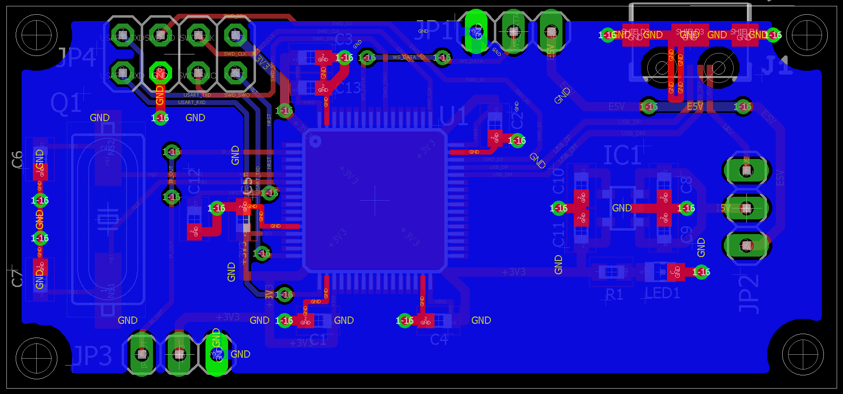

von DraconiX (Gast)
Soooo... ich habe nun alle Ratschläge mal berücksichtigt. Auch die, das
man VCC nicht zwischen C und Pin zuführt. Ich habe VCC als TOP Plane
ausgeführt. UND GND währe da ohne Unterbrechung aktuell als BOT Plane.
Einzig vier Pins, sollten sie denn genutzt werden, müsste ich unter VCC
durchrouten. Das ist denk ich machbar.
Und sämtliche C sind auf der Oberseite.
(Bild ist ohne Bottom)

von Georg (Gast)
H-G S. schrieb:
> Denn der große Abstand von 1,6mm zwischen den
> Kupferlagen verhindert dass eine Massefläche eine ausreichende
> Rückwirkung auf die Leiterbahn auf der anderen Platinenseite ausübt
Der Hauptzweck einer Massefläche ist die niederimpedante Zuführung von
Masse an alle Punkte mit GND-Potential. Dafür ist die LP-Dicke sowas von
irrelevant.
Georg

von Mac G. (macgyver0815)
H-G S. schrieb:
> wenn man es schafft die GND und VCC Fläche
> sehr dicht übereinander zu bringen.
Halbwissen verbreiten wirkt sich oft eher negativ aus.
In diesem Fall könnte es Anfänger dazu bringen es zu übertreiben und in
6 Lagen Platinen mit kundenspezifischem Lagenaufbau (= teuer) zu
investieren obwohl gar nicht nötig...
Für die Anwendung des Threadstarters sind solche Effekte völlig
irrelevant und werden auch erst bei SEHR geringem Abstand der Planes
nützlich. Nix für Poolfertigung.
Es gibt sehr viele Boards mit dicken STM32ern in >100 Pin Gehäusen mit
<= 4 Lagen wo sich niemand auch nur entfernt um solche Effekte geschert
hat und es funktioniert trotzdem gut.
Das letzte Layout von DraconiX sieht doch eigentlich recht nett aus -
auch wenn ich das selbst noch nie mit einer kompletten 3.3V Fläche unter
einem LQFP gemacht habe (dicke Leiterbahnen reichen da völlig).
Aber AVCC bitte mit nem SMD Ferrit vom Rest trennen!

von DraconiX (Gast)
Nochmal eine Frage dazu. Gehört der 4.7µF zusätzlich zum 100nf an
VDD3/VSS3? Oder ersetzt er diesen, ich habe diesbezüglich noch keine
weiteren Infos gefunden. Auch die enschlägigen Boards ala Blue-Pill oder
Nucleo haben diesen C nicht auf der Platine. Ich würde ihn aber dennoch
gerne mit integrieren, weil der Platz numal da ist. Die Frage ist nur,
ersetzt er ihn oder gehen beide drann?
von Karl (Gast)
Das steht normalerweise im Datenblatt bzw. Reference Manual. Rein
logisch muss der zusätzlich, weil die 100 nF einen anderen
Frequenzbereich abdecken.

von DraconiX (Gast)
Sooo delle...
Ich hab dann mal weitergearbeitet. Ich habe nun eine Groundplane, sowie
unter dem STM eine 3V3 Plane. Der C13 ist der 4.7µF unter dem C3 100nf.
IC1 ist der LDO von 5V auf 3V3.
Bei Bild 7-1: 3V3 markiert
Bei Bild 7-2: GND markiert
Bei Bild 7-3: GND Plane only
von None (Gast)
Da ist ja quasi nichts in Benutzung.
von DraconiX (Gast)
Viel nicht nein, eine UART wird noch für einen ESP-01 rausgeführt, das
war es dann auch schon.
Sie nimmt im Grunde ausschließlich Messdaten von einem Sensor auf,
berechnet diese und schickt sie via USB-CDC und / oder UART wieder raus.
Mehr ist nicht ihre Aufgabe. :-)

von Thorsten S. (thosch)
An die USB Anschlüsse gehört noch ein ESD-Schutz Array, darauf würde ich
nicht verzichten wollen...
Und die Quarz-Anbindung ist suboptimal, sehr weit weg und die Kondis auf
der falschen Seite... Außerdem zerschneiden die 3 Leiterbahnen auf der
Unterseite die Bezugsfläche für die Stromschleifen über die
Lastkondensatoren.
Auch zum Thema Quarze hat Lothar auf seiner Webseite eine schöne
Anleitung parat, die ich immer wieder gern zitiere:
http://www.lothar-miller.de/s9y/categories/33-Quarz
von Georg (Gast)
Andi schrieb:
> Theorien ... seit 20 Jahren layouten wir so
> Lastkondensatoren.
Die Problematik mit dem "sehr weit weg" und der C sehe ich ein, aber was
meinst du mit "Die Kondis auf der falschen Seite"? Jedes Layout was ich
mir zu Quarz und PCB anschaue ist auf das gleiche Schema aufgebaut. ->
GND -> C -> Quarz -> µC
Gibt es da irgendwo Designvorschläge?
von DraconiX (Gast)
So, ich hab nochmal gelesen und habe den OSC neu gestaltet und
gewechselt. Dazu ist noch der ESP-01 Anschluss gekommen.
von 1N 4. (1n4148)
Schau dir nochmal die Mindestabstände von einigen Leiterbahnen und Vias
an. Nur so eng wie nötig, nicht unbedingt so eng wie das CAD erlaubt.

Vielen Dank für den Hinweis! Ich möchte sie dann bei Elecrow fertigen
lassen, diese bieten ja eine Design-Rule Datei für Eagle an. Ich habe
sie da mal durchlaufen lassen und tatsächlich ein paar Fehler gefunden
und auch gleich bereinigt. Eine feine Sache sowas!
von Andi (Gast)
Damit ich auch was zum Thema beitrage: ;)
Erstmal zum VCC-Polygon unter dem STM: Das ist keine Plane, und damit
nicht wirklich nützlich, natürlich auch nicht schädlich.
Leitungen tuns aber auch.
(Aus meiner Sicht ist eine Daumennagelgrosse Kupferfläche eher eine
dickere Leiterbahn als eine Plane)
Im Gegenteil, hat das sogar einen gravierenden Nachteil, siehe weiter
unten.
Abgesehen davon würde ich die 3V3 am unteren Rand direkt mit einer
Leitung weiterführen und nicht den Umweg unter dem Chip machen.
Du hast bei deinem Layout genau 4 kritische Leitungen (2x Quarz und 2x
USB)
Und ausgerechnet bei diesen unterbrichst du die GND-Plane für den
Rückstrom (Siehe Postings von Hurra und Georg).
Tu das nicht! Nie!
Quarz:
STM hat eine ausführliche Applikation-Note wie man den Quarz routet:
http://www.st.com/content/ccc/resource/technical/document/application_note/c6/eb/5e/11/e3/69/43/eb/CD00221665.pdf/files/CD00221665.pdf/jcr:content/translations/en.CD00221665.pdf
Die beiden störenden Leitungen könntest du unter dem STM verlegen (wenn
du auf die VCC-Fläche zumindest partiell verzichtest).
Dann kannst Du Quarz und Cs noch näher an die CPU bringen.
Den Ground-Guard um den Quarz solltest du an den beiden Enden auch noch
mit Vias versehen.
Und schmiege die beiden Leitungen links nicht so an den Guard an, du
hast genug Platz.
USB:
Verleg die E5V unter an den Rand unter dem USB-Stecker.
Dort schadet die Unterbrechung nicht.
Und vergrössere den Abstand zu allen anderen Leitungen/Vias.
Nur am Rande:
Über das Thema 'Impedanzdefiniertes Routen' bei differentiellen
Leitungen braucht man bei so einem Lagenaufbau und so kurzen Leitungen
sowieso nicht diskutieren, man sollte es aber im Hinterkopf halten falls
man einmal mit Multilayer arbeitet...
von DraconiX (Gast)
> USB)
> Tu das nicht! Nie!
Hab ich berücksichtigt und nun auch verstanden was damit gemeint wurde,
ich dachte da ging es ausschließlich um das Abschneiten des
Massebereichs zwischen den Bahnen. Aber so macht das ja Sinn, der Strom
sucht sich ja den geringsten Weg zurück. Und um dennoch eine Fläche, VCC
Fläche zu haben (wie oben oft angeraten) bin ich dann halt einen
Kompromiss eingegangen ;-) Das natürlich hochfrequente Leitungen im auf
der Prio-Liste weiter oben stehen ist natürlich völlig logisch.
> hast genug Platz.
Jup, danke - auch geändert.
Habe ich auch geändert. Auch habe ich den den Pfostenstecker verlegt.
Somit brauche ich nicht diese Leitung quer über das PCB zu ziehen.
Andi schrieb:
> USB:
Hab ich, obwohl ich den USB Stecker sowieso noch komplett ersetzen mag.
Da ist ein Fehler in der Bibliothek (Bohrungen an den PADs). Da bin ich
noch auf der Suche nach einem geeigneten Kandidat, der Erwerbbar ist und
ich den Footprint habe.
Und nochmal Danke an alle für die Wahnsinnig vielen Tipps! Meine erstes
PCB, ein paar Stunden mit Eagle und es klappt schon ganz wunderbar wie
ich finde :-D Vielen Dank euch!
von DraconiX (Gast)
Ach hergott die Bilder vergessen! :-D
9-1: 3V3
9-2: GND
9-3: Groundplane
von Mampf F. (mampf) Benutzerseite
Zu deiner USB-Buchse muss ich was anmerken ...
Hab auch des öfteren eine USB-Buchse verwendet, die diese 2 Löcher
haben, die bei jedem DRC Probleme bereiten ... Aber auch in der
Fertigung machen die Probleme, da zumindest mein Chinese höhere
Toleranzen fährt.
Nunja, ich hab dann andere USB-Buchsen genommen, die die Bohrungen nicht
haben, seitdem hab ich keine Probleme mehr.
Jup, kann ich bestätigen ... STM32F429 QFP144 mit 32MB SDRAM auf 2 Lagen
scheint echt kein Problem zu sein.
Zum letzten Layout noch kurz: VCC-Polygone mach ich schon lange nicht
mehr ... Ich nehm einfach (sehr) dicke Leiterbahnen, dann kann ich die
Fläche oben auch noch für Leiterbahnen nutzen.
Ansonsten schließe ich die 100n-Cs mit VCC nicht so von außen hin an ...
Vlt ist das "Best-Practice", aber ich hatte noch nie negative Effekte
und das nimmt unnötig Routing-Space weg.
Du könntest den Quarz und die Cs gleich durch einen (bei Reichelt
erhältlichen) XO32 $MHZ Quarz ersetzen ... Die sind günstig und sehr
klein und beim Oszillator würde ich auch keinen so großen Aufwand
betreiben.
Alleine deshalb, weil ich das seit vielen Jahren irgendwie mache
(Leitungen kurz lassen, gute Masse Anbindung) und ich nie Probleme
hatte. Zunehmen nehm ich aber kleine Oszillatoren her :)
Gut, sind 50ct teurer ... Aber wenn man den Platz bräuchte ... Wobei bei
dir sieht es ja noch übersichtlich aus :)
Was ich sagen wollte ... Wenn du Layout-Anfänger bist und so einen
Oszillator-Abschirmdingens anfängst zu machen, dann wirst du das in
zukünftigen Layouts auch tun (weil es beim letzten ja funktioniert hat)
und irgendwann verbreitest du Unwahrheiten und erzählst jedem - bist gar
selbst noch davon überzeugt - dass man das so machen muss ;-)
Ansonsten ... hübsch^^
von DraconiX (Gast)
Ja ich hab nun auch eine andere Buchse verbaut. Das ist mir sicherer,
vor allem ist diese käuflich verfügbar.
Das ist wohl das sinnvollste, gerade bei 2 Lagen, wo man am besten nur
eine Seite bestücken will, ist halt Platz große Mangelware, und eine VCC
Plane nimmt da schon viel weg.
> betreiben.
Ja das mag sein, aber der Aufwand bzw. die Bauteile für einen XO32
dürften doch die gleiche Anzahl sein, da man den OSC-OUT ja irgendwie
wieder rückkoppeln muss? (C und R gegen OSC-IN) Oder liege ich da
grundsätzlich falsch?!
Und das mit dem "Abschirmdingens" hab ich gemacht weil der Platz eben
noch da war :-D Das ist selbst bei den Nucleo Boards nicht so gemacht.
(Wo übrigens der Takt vom ST-Link kommt, 8Mhz über ca. 8cm Leiterbahn!
Der Quarz ist daher dort nicht bestückt.)
Im Bild oben übrigens, so wie ich denke, ich es mal in die Fertigung
geben werde. Mal sehen ob das alles so funktioniert :-D Der DRC mit
Profil von Elecrow läuft tadellos durch. Ich hoffe das auch meine
Schaltung stimmt. Ich werde sehen ^^ Also die 20€ für einen Fehlversuch
kann ich verknusen :-)

von Andi (Gast)
Tust du ;)
Ein XO32 hat einen Ausgang den du an OSC_IN des STM legst.
Keine Widerstände, keine Cos.
Keine Sorge wegen dem Anschwingen.
Der einzige (kleine und vernachlässigbarer) Nachteil: Aus EMV-Sicht sind
Quarze günstiger, da die Signale keine so hohe Flankensteilheit haben.
Aja, teurer sind sie auch ein wenig.
Und noch kurz zu den Groundguards:
Mir hat noch keiner schlüssig erklären können wozu die tatsächlich gut
sind.
Außer dass sie seit jeher in allen Applikation-Notes auftauchen, und
daher als 'heilig' gelten (Wie Mampf F schon angedeutet hat).
Man muss nur eins beachten: Halte den Abstand zu anderen
Leitungen/Vias/Bauteilen so gross als wäre da tatsächlich ein Guard...
Und wenn unter dem Quarz keine Plane liegt: in dem Fall sollte auf jeden
Fall ein GND-Polygon hin (schon um zu vermeiden dass man aus Versehen
Leitungen verlegt).
Vielleicht auch noch eine andere kleine DaumenMalPi Regel:
Abstände zwischen Leitungen (1W = Leiterbahnbreite):
3W bei normalen Signalleitungen.
5W bei kritischen Signalen (Clocks, Diff-Leitungen, ...)
Mehr schadet nie.
Weniger u.U. aber schon...
Noch zu Deinem Layout:
Du hast einige Leitungen mit 90Grad verlegt, solltest du unbedingt
vermeiden.

von DraconiX (Gast)
> vermeiden.
Oh Danke für den Hinweis, ich dachte dies sei egal. Läßt sich ja leicht
nochmal nachzeichnen alles :-) Hab nun versucht so sanft wie möglich um
die Kurven zu kommen.
> Mehr schadet nie.
Das soll heißen: Ich brauche zwischen 2 Datenleitungen mindestens 3
Datenleitungen Platz? Ist ja schon ne Menge, so hätte ich das nicht
gedacht. Oder verstehe ich das falsch? Da wäre meine ganze Platine ja
eigentlich Mist... hmm...
von Andi (Gast)
Runde Leiterbahnen sind zwar aus EMV-Sicht optimal, brauchen aber auch
mehr Platz. Bei dichteren Layouts wird das zum Problem.
45 Grad sind aber ein akzeptabler Kompromiss.
> Ah Okay, weil ich dazu halt dann viele sehr abstruse Schaltungen gesehen
> habe. Gerade zwecks anschwingen.
Diese abstrusen Schaltungen hast du wahrscheinlich nur im Zusammenhang
mit Quarzschaltungen gesehen. Bei Oszillatoren brauchts das nicht.
Da garantiert der Chiphersteller dass das funktioniert.
Layouten ist die ewige Suche nach Kompromissen:
Einerseits die Firmenleitung, die will alles billiger und schneller
haben. Und würgt dich wenns zu lange dauert und zu teuer wird.
Dann der Leiterplattenhersteller mit seinen Mindestanforderungen - der
haut dir gegebenenfalls das Layout bei der Auftragsprüfung um die Ohren.
Und schlussendlich die Physik. Die sagt dir ihre Meinung etwas später
bei der Inbetriebnahme oder gar erst im EMV-Labor.
Und glaub mir: Die Physik hat immer Recht und lässt sich weder durch
Quartalszahlen noch durch 'Glauben' beeindrucken. ;)
Sie ist also der wahre und einzige Chef auf deinem Print...
Du kannst sie nicht reinlegen oder beschummeln, nur beschwichtigen ;)
Schlussendlich gehts primär darum:
Der Strom will von A nach B
Möglichst auf geradem und ebenen Weg (ohne Kurven und Vias) sowie ohne
Rempler von der Seite (Übersprechen von anderen Leitungen).
Das gleiche gilt für den Rückstrom.
Je schneller er unterwegs sein soll, desto kritischer werden etwaige
Hindernisse.
Umgelegt auf dein Layout:
Versuche einfach die Leitungen dort wo es geht so weit wie möglich
auseinander zu ziehen.
Einzig bei den 4 kritschen Leitungen (Quarz und USB) sei bitte
kompromisslos.
Klar, direkt vom Chip weg gehts meistens nicht anders, aber sobald wie
möglich die Abstände erhöhen.
Kurze Berührungspunkte mit anderen Leitungen oder Vias sind weniger
kritisch als lange parallel geführte angeschmiegte Züge.
(Ein Layoutprogramm das push&shove kann ist da sehr hilfreich.)
Natürlich geht das auf Kosten der Printfläche, die ist endlich und kann
nur in der 3. Dimension erweitert werden.
Es hat schon sein Gründe warum die Leiterplattenhersteller auch 20 Lagen
und mehr produzieren können ;)
Btw, wenn ich schon beim (überpeniblen) meckern bin:
Der Abstand gilt auch für GND-Polygone.
Sprich: Der Guard bei deinem Quarz ist zu nahe bei den Leitungen.
Nein, brauchst du nicht. Da deine ganze Platine ziemlich unkritisch ist,
hätte selbst dein 1. Entwurf einwandfrei funktioniert. Du könntest
selbst deine USB Leitungen 2x um die Platine legen und es würde immer
noch alles funktionieren. Da ist die Tatsache, dass du keinen ESD-Schutz
integriert hast, schon deutlich schlimmer. Und ich würde die USB-Signale
nicht direkt mit dem MC verbinden, sondern noch einen 22 Ohm Widerstand
auf jeder Leitung dazwischen einbauen.
Auch die Tatsache das 45° Bahnen besser sind, sind ein Mythos (außer
Hochvolt). Es gibt Leute (anscheinend mit sehr viel Zeit), die solche
Dinge messen und die konnten keinen Unterschied zwischen 90° und 45°
feststellen. Und Leuten die sowas tatsächlich überprüft haben, glaube
ich mehr als irgendwelche Layouter, die es machen, weil es jeder macht
Dafür hast du jetzt die ganzen Basics drauf, wenn du mal wirklich eine
"kritischere" Platine routen willst.
mfg

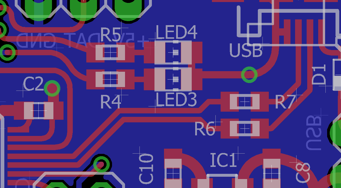

von DraconiX (Gast)
Ich danke euch allen nochmal wahnsinnig für eure Hilfe und eure
Ausführlichen Erklärungen, und ich versuche soweit es mir möglich ist,
zu verstehen und es umzusetzen. :-D
Das ist ja kein Problem, die sind schnell drin (R6, R7). Gleich im Zuge
die Leiterbahnen etwas "auseinandergezogen" damit sie nicht ganz so eng
aneinander liegen.
Das wiederum verstehe ich nicht ganz. Zum Thema ESD Schutz habe ich ja
die C vor dem µC und die C vor dem LDO. Gegen Rückspannungen auf den
Stromführenden Leitungen habe ich an den Eingängen die Dioden D1,D2 und
D3 (BAT60J).
Hab das Polygon neu gestaltet :-D
Ja das stimmt, und wenn man es an einfachen Dingen schon versucht
richtig zu machen, kann einem das später nur von Vorteil sein. Natürlich
hätte man alles nur hinklecksen können und es wäre eventuell alles
wunderbar gegangen. Nur steht man dann beim nächsten Projekt vor dem
Problem "Es ging ja, also mache ich es auch wieder so". Und wenn man
dann aber doch etwas kritisches hat, kann dies schnell in die Hose
gehen.
Jetzt haste USB "verschlimmbessert" ;-)
Die USB Leitungen sind ja differenziell. Also gerade DIE beiden sollten
enger beieinander bleiben und möglichst immer mit gleichem Abstand.
Nur ganz kurz auf die Widerstände und dann direkt wieder zurück.
Die ganzen anderen Rundungen: Schick, aber überflüssig.
Das wird bei zig GHz relevant, sowas hast Du hier jedoch nicht.
> aneinander liegen.
Das halte ich wieder nicht für gut xD
USB ist differentiell und die Leitungen sollten parallel mit gleichem
Leitungsabstand verlaufen - und gleich lang sollten sie, wenn es geht,
auch sein.
Bei meinen Layouts hatte ich auch drauf geachtet, dass die Leitungslänge
vor den Widerständen und nach den Widerständen gleich sind und die Rs
möglichst nah an der USB-Buchse sind.
Kann sein, dass das alles Voodoo ist ... Keine Ahnung ;-)
von DraconiX (Gast)
Oh mein Gott :-D Ja ich hab halt gedacht weil oben oft gemeint wurde:
Ziehe die Bahnen auseinander. Das dies ein guter Schritt sein... Falsch
gelegen. :-D Gleich geändert.
Ja dir Rundungen sehen schöner aus. Lassen sich aber auch gleich
schwerer verlegen, gerade bei "Hin- / Rück-Winkeln" ist dies sehr schwer
zu machen. Platz nehmen sie auch mehr weg. An den Stellen wo es ohne
Platzprobleme geht werde ich sie rund lassen, an kniffeligen Stellen
werde ich sie wohl wieder zu 45° abwinkeln.
von Andi (Gast)
> feststellen.
Zum Teil muss ich dir recht geben, insbesonders bei dem vorliegendem
Design kann man wahrscheinlich sogar spitze Winkel verwenden. ;)
Sobald aber die Frequenzen steigen und die Flankensteilheiten (die ja
das eigentliche Problem darstellen - auch bei geringeren Frequenzen) in
den zweistelligen pikosekunden-Bereich und darunter kommen, sollte man
sich tatsächlich auch aus EMV-Sicht mit dem Thema beschäftigen.
Fakt ist, dass jeder Richtungswechsel einen Impedanzsprung darstellt,
der ist bei 45° geringer als bei 90°.
Jeder Impedanzsprung generiert Reflexionen.
Und genau diese Reflexionen sind es, die Probleme machen.
Nicht unmittelbar und direkt an der jeweiligen Leitung, der Empfänger
wird das wahrscheinlich kaum mitkriegen und wenn doch, auch wegstecken
können.
Aber am Transmitter (der just in dem Moment gerade sendet) verursacht
diese Reflexion eine, wenn auch kleine, Stromspitze.
Und wie heißt es so schön? 'Kleinvieh macht auch Mist'
Hunderte oder Tausende solcher kleinen Störungen schlagen sich auf das
Stromversorgungssystem (auch auf GND!) durch, von dort auf andere Chips,
auf andere Signale, auf Stecker und Kabel.
Und genau das wirst du dann im EMV-Prüfprotokoll sehr wohl als
ordentliches Rauschen deutlich über der Grundlinie und im schlimmsten
Fall über der gefürchteten roten Linie sehen können.
Und das wirkt sich natürlich auch deutlich auf die Systemstabilität aus.
Aber wenn wir die EMV mal außen vor lassen, sprechen auch noch andere
Dinge für 45°:
Für die Produktion günstiger.
Mechanisch stabiler.
Die Leitungen werden kürzer.
In Summe gibt es also kaum ein Argument Leitungen mit 90° zu verlegen.
Soviel zu 'Mythen' ;)
Genau, und darum vertraue ich Leuten die sich mit den Auswirkungen auf
das Stromversorgungssystem beschäftigt (und auch tatsächlich überprüft)
haben mehr als irgendwelchen Leuten die nicht über den Tellerrand der
einzelnen betroffenen Leitung hinausschauen ;)
Ack, genau darum gehts in dem Thread...
Ich würde gleich bei 45° bleiben. Rundungen sind bei komplexeren Boards
einfach zu unhandlich.

von Gerhard O. (gerhard_)
Ich finde es interessant, daß bei vielen früheren Rhode und Schwarz
Meßgeräten durchwegs mit 90 Grad Leiterzügen geroutet wurde und habe
mich immer gewundert warum sie das eigentlich so machen. Konnten die
damaligen CAD Tools dort 45 Grad nicht gut oder hatten die Designer doch
irgendwelche spezielle Gründe dafür (Wie: "Haben wir doch immer schon so
gemacht";-) ) Es interessiert mich tatsächlich. Gerade bei RS würde man
sich dabei was gedacht haben, sollte man meinen. Wer weiß was Genaues?
Wie es heute gemacht wird, weiß ich nicht weil es schwierig ist an
Service Dokus mit Schaltplänen und Layout Ausdrucken heranzukommen.
Die Frage warum bei Quarzoszillator Leiterzügen Guard Ringe
vorgeschlagen werden, ist, Crosstalk durch benachbarte Signalzüge auf
empfindliche Quarzschaltungen zu verhindern. Speziell bei sehr
hochohmigen niederfrequenten RTC Quarzschaltungen wird das empfohlen.
http://www.atmel.com/Images/Atmel-8128-Best-Practices-for-the-PCB-Layout-of-Oscillators_ApplicationNote_AVR186.pdf
http://www.ti.com/lit/an/slaa322c/slaa322c.pdf
http://www.nxp.com/docs/en/application-note/AN2321.pdf
von Georg (Gast)
Aber es gibt doch überall Berge von Leiterplatten, aus PCs, geöffnete
Smartphones, usw. usw. Darunter wirst du allerdings nur sehr wenige
finden mit 90Grad-Leiterbahnen. Ziemlich sicher sind die Entwickler, die
45Grad routen nicht alle verblödet, auch wenn das einige hier im Forum
immer wieder behaupten.
Grundsätzlich sind die Begründungen für 45Grad immer wieder mal
umstritten, aber Gründe dafür nur 90Grad zu routen gibt es definitiv
nicht, ausser Faulheit.
Georg
Georg schrieb:
> Georg
Es macht auch durchaus Sinn mit 45° zu routen, da 1. die Leiterbahnen
kürzer werden und 2. man dadurch prinzipiell mehr Fläche für weitere
Leiterbahnen zur Verfügung stellt. EMV-Technisch macht es aber absolut
keinen Unterschied.
mfg

von Georg (Gast)
Mir musst du das nicht erklären, ich mache das seit Jahrzehnten so. Aber
hier brechen immer wieder Kriege drüber aus.
Georg
Einen hätt ich noch: Im Datenblatt steht, dass alle gleich benamten Pins
miteinander verbunden werden müssen. Das ginge hier für die Vcc Pins
super, wird aber durch das etwas buchstabengetreue Abhandeln von Regeln
"erst der Kondensator, dann der Pin" unterwandert. Denn im jetzigen
Layout hat der linke untere Vcc-Pin nur entfernt was mit dem rechten
unteren Vcc-Pin gemein...
Ich habe mal mit gelber Farbe ein paar kleine Änderungen eingefügt.
Und ich würde dort beim Kringel noch mal einen DRC machen.
Zum Quarz: wenn es ein "Ultra-Low-Power-Uhrenquarz" wäre, dann würde ich
über das Guarding mal nachdenken. Aber der Quarz hier ist ein
"Power-Quarz", der bräuchte diese ganze Guard-Geschichte eigentlich
nicht. Da reicht es, darauf zu achten, dass nicht gerade
Leistungssignale oder steilflankige Digitalsignale unter dem Quarz
durchlaufen...
von Andi (Gast)
Lothar M. schrieb:
> Denn im jetzigen
Du hast deine Anmerkungen leider zu einer schon mehrfach von DraconiX
überarbeiteten Version gemacht ;)
In der aktuellen Version schaut das schon viel besser aus.
> durchlaufen...
Ich würde unter aller Arten von Quarzen generell nur GND empfehlen.
Zumindest in der Regel, und vor allem einem Anfänger, der noch nicht
weiß wo, wann und wieweit er sich mit anderen Dingen in die Nesseln
setzen kann...
