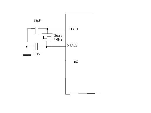

Hallo !
Gleich zu Anfang: Ich bin totaler Neuling auf dem Gebiet der
Mikrocontroller...
Ich hab mir bei ELV die (meisten) Sachen besorgt, die im AVR-Tutorial
angegeben sind. U.A. eben auch einen Quarz mit 4 Mhz.
Als ich heute mein Paket aufgemacht habe, habe ich nur ein Quarz mit 2
Pins gefunden.  Im Tutorial ist aber von 4 Pins die Rede.
Hab ich jetzt was falsches gekauft, oder ist das egal oder wie???
Vielen Dank schon mal,
Jan Mohr
Hi.
Du hast dir einen Quarz (2Pins) anstatt einem Oszillator (4Pins)
gekauft. Grundsätzlich funktionieren beide. Der Unterschied ist aber das
man den Oszillator eifach mit einer Betriebsspannung versorgt und an
einem Pin kommt dann der gewünschte 4MHz Takt raus.
Ein Quarz allerdings funktioniert nicht alleine, sondern er benötigt
zusätzlich zwei Bipolarcondensatoren.
