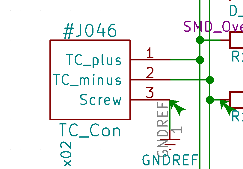

leider habe ich mit KiCAD ein Problem, meine Bauteilereferenz J101 wird
von KiCAD beim ERC oder Export in die Netzliste durch #J046 ersetzt und
taucht dann auch nicht in der Netzliste auf. Anbei ein Screenshot.
Woran liegt das?

Schau Dir mal das Symbol mit dem Symboleditor an. Als Referenzbezeichner
sollte da etwas wie "U?" oder "IC?" stehen und als Referenzbezeichner
sollte dann entsprechend "U" oder "IC" im feld eingetragen sein. Das
Fragezeichen wird vom Programm generiert.
Du könntest auch das kaputte Symbol hier einstellen, damit es untersucht
werden kann. Oder halt ein anderes, wo aber der gleiche Fehler auftritt.
