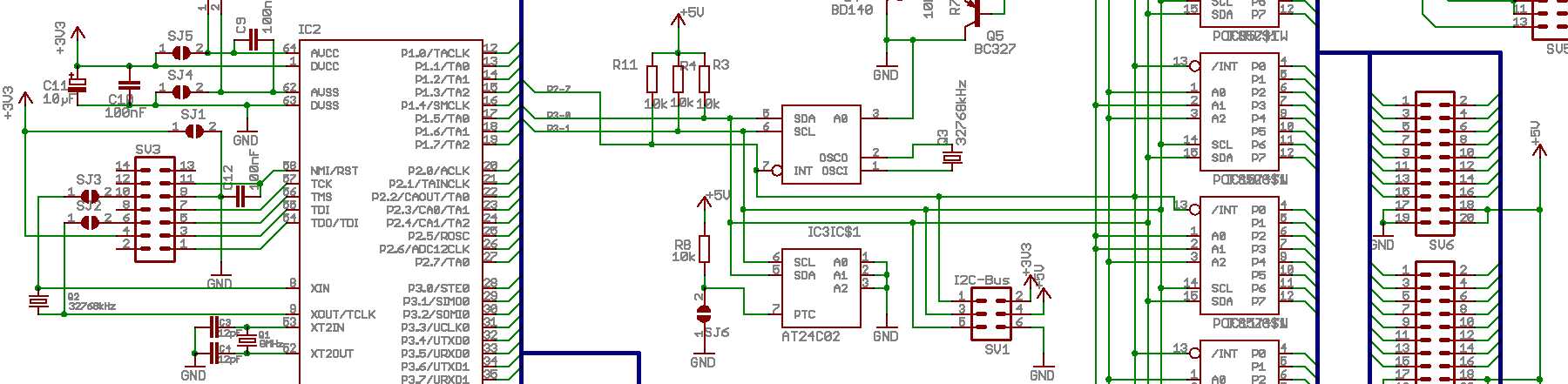

ich bin gerade dabei eine menge I/Os per 8574 für meine
Rolladensteuerung zu implementieren. I2C per SW emulation.
Der MSP läuft auf 3.3V während die PCFs auf 5V laufen.
Brauche ich eine Pegelanpassung oder geht es auch straight
auf die Ports? Habt Ihr vielleicht ein Beispiel, das schon
erprobt ist? Ich habe schon gesucht, aber keine Schaltung gesehen.
Mein derzeitiger Entwurf im Anhang.
Vielen Dank schon mal für die Hilfe und
Eckhard

Neben fertigen Bausteinen gibt es da auch "Trickschaltungen" mit
Dioden, MOSFETS, oder Transistoren.
Die MOSFET Schaltung ist ja schon oben in dem Dokument von Philips
drin, die anderen Schaltungen kenne ich aus Fernsehern von Metz,
Grundig und Beko. Wenn interesse besteht, kann ich die raussuchen.

Moin noch mal,
erst mal vielen Dank für Eure Antworten.
Der Kern meiner Frage ist ob ich die Pegelanpassung wirklich
benötige, da I2C min H Voltage mit 3V definiert und MSP H
output auf 3.3V liegen sollte. Ist einigermaßen knapp dran.
Hat jemand von Euch mal 5V I2C devices direkt and MSP ports
angeschlossen und damit  Erfahrung? Pegelwandlung ist sicher die
saubere Lösung, müßte aber noch mal mein Layout verändern (zum 100tsten
mal :-().
