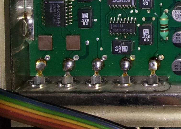

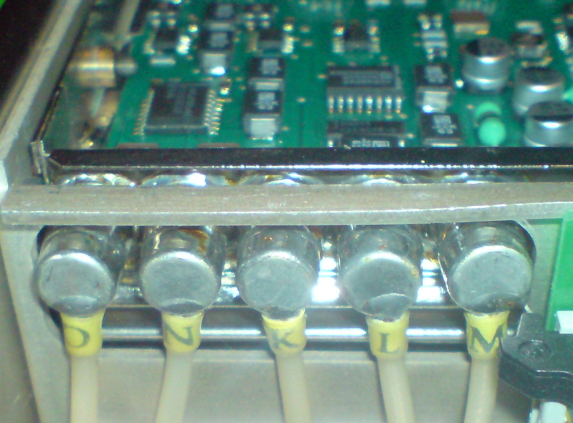

Bin gerade dabei mich an der Reparatur eines Messplatzes zu versuchen.
Beitrag "Reparatur HF Messplatz – Verständnisprobleme"
Dabei sind mir zwei HF Stecker aufgefallen, die man vielleicht
irgendwann tauschen sollte. Auf dem Stecker gibt es keine Hersteller-
oder Typenbezeichnung, Bildersuche mit HF Stecker etc. brachte ebenfalls
keinen Erfolg.
Was für eine Norm ist das? Bekommt man sowas überhaupt noch?

Das ist soweit man es auf dem unscharfen Foto sehen kann  sind das Cinch
bzw. RCA Einlötbuchsen.

Zumindest ähnelt es Cinch sehr..Daran dachte ich auch schon. Nur scheint
der mittlere Pin des Steckers deutlich kürzer als bei Cinch zu sein,
schließt nahezu bündig mit dem Außenleiter ab. Leider sitzen die Stecker
sehr fest, weswegen ich bisher noch keinen für ein Bild ziehen
wollte/konnte.

Diese Art von RCA Connector bzw. Cinch wie man es in Europa nennt war
lange als low-cost HF-Verbindung für Geräteinterne HF-Verkabelung
üblich.
Die gezeigte Form von Cinch ist bewährt und besser als ihr Ruf. Sie hat
zwar keinen definierten Wellenwiderstand (das haben PL259 "UHF" Stecker
übrigens auch nicht), aber bei kurzen Leitungslängen und Frequenzen
unter 100 MHz spielt das keine ausschlaggebende Rolle.  Die Stecker
haben einen hohen Kontaktdruck und sitzen sehr fest, die Kontaktgabe ist
zuverlässig.
Mir fällt kein triftiger Grund ein, warum man diese Steckverbinder auf
Verdacht tauschen sollte.

Ja und nein. Habe mich falsch ausgedrückt: An zwei der Steckern (auf den
Bildern nicht zu sehen) auf einer anderen Platine sieht das Kabel bzw.
die Stelle die in den Stecker läuft schon sehr beschädigt aus. Möchte
man an dieser Platine Messungen vornehmen, werden die Kabel unweigerlich
etwas gebogen. Sollte da mal ein Problem auftreten, wäre es gut Ersatz
beschaffen zu können. Solange alles OK ist, bleiben die beiden Stecker
so wie sie sind.
Weisst Du zufällig ob diese Cinch Stecker noch eine andere Bezeichnung
haben? Mit HF-Cinch RF-Cinc HF-RCA habe ich bisher keinen ähnlichen
Stecker finden können.
