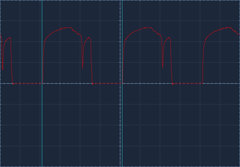

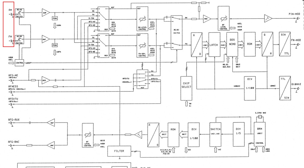

von Justus T. (starline)
Im Digitalteil konnte ich das NF Signal für FM nachverfolgen bis zum
ADC. Danach geht es ja zum DDS und kommt am Ende der Kette als 1,25 Mhz
TTL Signal wieder zum Vorschein. (FM-Mod)Allerdings sieht das TTL Signal
nicht wirklich schön aus, kein scharfes Rechteck, recht rundlich mit
einer Einkerbung. Allerdings sieht das Signal so im Fehlerfall wie auch
bei funktionierender FM Modulation so aus.

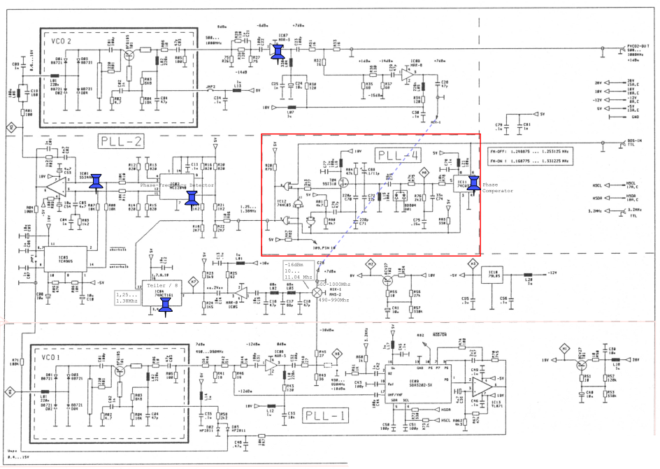

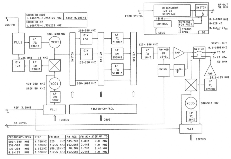

Also bin ich weiter gegangen zum RF Teil. Das Gerät hat ja zwei schön
getrennte Platinen für den Digitalteil und den RF Teil. Mit dem RF Teil
habe ich aber so meine Probleme. Grundsätzlich verstehe ich schon wie
das HF Signal bis 1000 Mhz erzeugt wird. Was ich aber z.B. nicht
verstehe ist, wie / warum bei der Mischung von VCO1 + VCO2 10....10,4
Mhz entstehen?
Im Moment vermute ich den Fehler bei PLL4/PLL2. Im Manual wird ja
erwähnt, dass die FM Modulation vom DDS erzeugt wird und über PLL2
eingeschleift wird. PLL4 wird zwar nicht erwähnt, sitzt aber im
Signalweg vor PLL2.

von Petra (Gast)
> Mhz entstehen?
Tut es auch nicht. Die fangen erst bei 125 MHz an. Alles darunter wird
am Ende mit 125 MHz runtergemischt. Das sind die alten Synthesizer
Konzepte wo man feine Frequenzschritte nur mit 2 Synthesizer schaffte.
Und das nur in einen "hohen" Frquenzbereich.
Heute kann das ein billiger DDS Synthsizerchip der bis in den µHz Berich
auflöst und das praktisch ohne Jitter.

mh, laut Block und Schaltbild schwingt der VCO1 auf 490-990 der VCO2 auf
500-1000 Mhz. Beide Signale gehen in den Mixer unterhalb der PLL4. Dort
ist vermerkt 10...10.04Mhz. Die 10,04 Mhz verstehe ich nicht so ganz.
Wie ich die Schaltung verstehe liefert VCO2 direkt den Frequenzbereich
500-1000Mhz.
Die 125-500 Mhz werden durch einen 1/2 1/4 Teiler erzeugt mit
anschließender Filterung. Am Schluss folgt noch VCO3 und ein Mischer für
0,1-125 Mhz. Der Bereich mit 0.1-500Mhz ist aber auf dem Schaltbild
nicht mehr drauf, nur im Blockschaltbild ersichtlich.

Kurzer Nachtrag: Die Reglungsspannungen an VCO1+2 (Zur Erzeugung des
Trägers 500-1000 Mhz) sehen am Oszi (für mich) recht gut aus. Spannung
geht nach Aktivierung schnell in den mittleren Bereich um 11V herum.
Lediglich etwas Rauschen um die 20mV scheint der Spannung überlagert zu
sein.
Entsprechend müsste PLL1 + PLL2 OK sein. Das FM kommt über PLL4 welche
ich ja schon von Anfang an in Verdacht hatte. Da ist mir die Schaltung
noch nicht wirklich klar. Mal sehen ob ich da weiter komme.

von Robert M. (r0bm)
PLL4 säubert die DDS Ausgangsspannung bei augeschalteter FM. Mit
FM-Modulation gelangt die DDS-Ausgangsspannung direkt zum
PLL2-Phasenkomparator. Über die digitalen Gatter (74HC03?) wird
umgeschaltet. Am Oszi muss eine saubere Referenzfrequenz (bei FM-OFF)
mit ~1,25MHz (Rechteckspannung) messbar sein. Mit Modulation wird die
Rechteckspannung Jitter aufweisen.
Oh vielen Dank für die Erläuterung!!! Ich kann genau das messen was du
beschreibst. Mit einer Ausnahme: Eines der Signale am Phasencomperator
bringe ich am Oszi nicht zum stehen und läuft weg, das andere sitzt
stabil, müsste das vom DDS kommende sein (IC2 Pin6). Wohlgemerkt bei FM
OFF.
> OFF.
Das andere Signal am Phasenkomparator (IC02) stammt vom Frequenzteiler :
8, welcher das 10...11,04MHz Mischprodukt (Differenz aus VCO2 und VCO1)
herunterteilt. Ist dieses nicht genauso stabil wie das
DDS-Referenzsignal dann ist entweder PLL1 oder PLL2 nicht eingerastet.
Wird gerade immer etwas merkwürdiger...Sobald ich die LED Beleuchtung
des Displays einschalte, rastet PLL2 nicht mehr. Heftige und
unregelmäßige Pulse an IC2 Pin 3,12. Die Regelspannung VCO2 sitzt auf
11V mit einer überlagerten Spannung von 350mV 100Hz. Das HF Signal ist
natürlich auch "weg"
Licht aus und schon verschwinden die Impulse an IC2 und die
Regelspannung an VCO2 sieht auch besser aus.
Also weiter zu Spannungsversorgung 5V für die PLL2...Die kommt von einem
gestecktem Modul an der Rückseite des Gerätes mit 2x 12V und 1x 5V
R52212:
http://pdf.datasheetcatalog.com/datasheet/stmicroelectronics/2678.pdf
Die 5 Volt sehen am Oszi gut aus,laut Specs typ. 30mV Ripple bei 2,5A.
Ich erreiche mit und ohne Beleuchtung 20-22mV. Nur die Spannung ist
etwas geringer. Typ wären 5,1V, ich komme auf 4,9V, bei Licht an 4,8V.
Unterste Toleranz wären 4,95V.
Weiter zur Versorgungsspannung 8V der beiden VCO´s. Diese werden aus 10V
über einen Darlington Transistor gewonnen. Die Spannung sieht von allen
am saubersten aus. Exakt 8V, kaum ein Ripple sichtbar.
Bleiben noch -5V und 19V übrig. -5 sieht gut aus und die 19V ebenfalls.
Matthias K. schrieb:
> Auch auf kalte Lötstellen achten.
Das habe ich eingangs mal mit der Lupe mal gemacht. Auffällig sieht
zumindest keine der Lötstellen aus. Aber einen Haarriss im Bauteil oder
an den Lötstellen würde ich wahrscheinlich auch nicht unbedingt
bemerken.

von Ralph B. (rberres)
Du müsstest die 490MHz bis 990MHz aus dem PLL1  mal mit einen Empfänger
abhören.
Da sie im 50KHz Raster durchgestimmt werden, gehe ich mal von aus, das
es kein fraktional/n Synthesizer ist, sondern ein linearer.
Das Ausgangssignal müsste absolut sauber sein. Da darf kein zwitschern
oder ähnliches zu hören sein. Auch kein Pfeifen, da vermutlich die
externe Referenzfrequenz von 3,2MHz auf 50KHz runtergeteilt wird, und
dem Phasenvergleicher zugeführt wird. Ein eventuelles Restpfeifen wegen
mangelnder Unterdrückung im Tiefpass hätte demnach eine Frequenz von
50KHz.
Du kannst aber auch  die Regelspannung des VCOs  mal mit einen
NF-Verstärker abhören. Da darf allenfalls ein leichtes Rauschen hörbar
sein. Aber kein Zwitschern klopfen oder ähnliches.
Erst wenn das gewährleistet ist, kannst du dir die PLL2 mal vornehmen.
Das Ausgangssignal des PLL2 VCO wird mit dem Ausgangssignal des PLL1 VCO
gemischt, und dessen Differenzfrequenz von 10MHz wird durch 8 geteilt
und der PLL zugeführt. Vom DDS Synthesizer und FM Modulator kommen
ebenfalls 1,25MHz.
Auch diese sind nicht hörbar, und dürfen allenfalls ohne Modulation ein
leichtes gleichmäßiges Rauschen erzeugen. Eine FM Modulation müsste aber
auf der Regelspannung einwandfrei mit einen NF Verstärker hörbar werden.
Man könnte um den DDS bzw FM Modulator auszuschließen dessen Signal mal
direkt mit einen SSB Empfänger abhören. Es sind 1,25MHz.
Ralph Berres
> abhören.
War etwas tricky, da mein 1. RX nur SSB bis 460 Mhz macht. Einen 2. RX
mit breitbandigem ZF Ausgang bis 1 Ghz habe ich aber noch. Also mit dem
2. RX das Signal empfangen und die ZF dann am ersten RX in CW abgehört.
Das Signal vom VCO1 klingt schrecklich, weit entfernt von einem sauberen
Träger.
Dazu kann ich wenig sagen. Die 50kHz Steps werden durch PLL1 mit einem
SDA3202 erzeugt. 3,2 Mhz als Referenz mit Teiler Q:8.
Habe einen Versuch mit einer kleinen Aktivbox gemacht. Bis auf ein sehr
leises Rauschen höre ich auf den Regelspannungen nichts. Allerdings
scheint mir dazu der Lineeingang auch zu unempfindlich. Werde das
nochmal mit einer Vorverstärkerschaltung versuchen.
> ebenfalls 1,25MHz.
Weiter zum DDS mit FM OFF:
Das TTL 1,25 Mhz Signal vom DDS/FM Modulator hört sich eben wie ein
Rechtecksignal an, allerdings ohne Trillern oder Zwitschern. Habe mir
das DDS Signal danach nochmal am Oszi angesehen, sieht nicht wie ein
Rechteck aus dem Buch aus. (Siehe Anhang)
Justus T. schrieb:
> Offenbar scheint zumindest der VCO1 490-500 Mhz kein sauberes Signal zu
> liefern.
Ein unsauberes Signal aus diesem VCO pflanzt sich bis zum Ausgang fort.
Ich würde mal damit anfangen, und dort den Fehler suchen.
Ralph Berres
Das ist soweit klar. Damit wäre ich dann auch wieder bei dem Bereich mit
den Mikrofonieeffekten. Besonders giftig reagiert ja VCO1 bzw. der
Bereich um PLL1 herum und dort besonders der Kerko C047. Dieser 2u2
Kondensator ist Teil des aktiven Schleifenfilters/Tiefpass am SDA3202
und Teil der Gegenkopplung des OpAmp.
Als erstes werde ich aber mal wie Petra vorgeschlagen hat die
Regelspannung vom VCO1 trennen und extern einspeisen und schaun/hören
wie sich das Signal dann verhält.
Euch allen bis dahin schon einmal vielen Dank für die nützlichen Tipps
und die Unterstützung!
Der "Dip" sieht zwar nicht toll aus, könnte aber durchaus wegen des
Tastkopfes entstehen und ist vielleicht gar nicht vorhanden. Es ist
anzunehmen dass der DDS-Generator bzw. die PLL4 einwandfrei
funktioniert. Sollte PLL1 sauber in 50kHz Schritten durchstimmbar sein,
bleibt nur noch PLL2 als mögliche Fehlerquelle. Hier muss dann geklärt
werden ob der VCO selbst die Ursache ist oder der Fehler eher im
Schleifenfilter bzw. Phasenkomparator zu suchen ist.
Was ich jetzt noch nicht sehe, in welchem Schaltungsteil wird
sichergestellt dass VCO2 stets oberhalb von VCO1 einrastet bzw. VCO1
immer unterhalb VCO2 liegt?

Was das Signal am Oszi angeht vielleicht. Allerdings scheinen mehrere
Probleme zusammen zukommen:
Zum einen jammert und wimmert ja das Ausgangssignal ohne Modulation, das
hört man auf CW ja sehr schön.
Das andere Problem war ja das komplette, zeitweise versagen der FM
Modulation. Das NF Signal kommt entweder über den internen AFG-1 oder
AFG-2 oder extern durch eine Frontbuchse. Wenn die FM Modulation
ausfällt, funktioniert keine der 3 Quellen. Der Träger ist nicht mehr
auf dem eingestellten Wert. Stattdessen kommt ein breitbandiges,
rauschendes HF Signal raus. Wenn die FM Mod ausfällt, sieht man das auch
sehr schön am 1,25Mhz DDS Signal. Keine 1kHz (Vom AFG) mehr an IC11 Pin
6 (PLL4) nachweisbar.
Leider ist der Fehler mit dem Versagen der FM Mod nicht sauber
reproduzierbar. Oft tritt er zusammen mit der Displaybeleuchtung auf
aber nicht immer. Mal geht es NUR mit Displaybeleuchtung an, mal genau
umgekehrt. Das lässt sich dann aber 10-20x reproduzieren. Paar Minuten
später ist der Spuk vorbei. Entweder funktioniert FM dann überhaupt
nicht mehr oder aber durchgängig, unabhängig von der Beleuchtung.
Gute Frage...Müsste man mal gedanklich durchspielen.
Aber ich glaube ich weiß worauf du hinaus willst. Was bestimmt die Lage
vom VCO2 mit dem Ausgangssignal? Der VCO1 wird ja durch die PLL1 mit dem
Phasen-Frequency-Comperator über I2C auf Spur gehalten. Aber wie ist es
mit dem VCO2?
Dessen Ausgangssignal geht auf den Mixer, Ausgangssignal 10 Mhz, dann
zum Teiler 8 und zu einem Komperator der das Signal mit dem DDS auf 1,25
Mhz vergleicht. Mhhh...
An IC11/Pin6 (PLL4) liegt ausschließlich das DDS-Signal an, keine NF.
Ob FM-Modulation funktioniert oder nicht ist im Moment noch völlig
unwichtig. Konzentriere dich erstmals ausschließlich auf die DDS
(Step=0,596Hz / F=1,246875...1,253125MHz) und VCO1/PLL1 (Step=50kHz /
F=490...990MHz). Das sind unabhängige Baugruppen und unabdingbare
Vorrausetzungen für die Funktion der Baugruppen PLL4 und PLL2.
