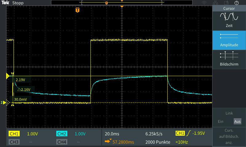

ich bin gerade dabei mir eine Pegelregelung zu Bauen. Für die ermittlung
des Wasserstandes habe ich mir einen kapazitiven Füllstandssensor
gebaut. Der Sensor ist wie folgt aufgebaut: Ich habe ein Aluminiumrohr
Innen und Außen mit einem Isolierlack lackiert und in der Mitte als
zweite Sonde einen Aluminiumstab montiert der nicht lackiert ist. Der
Behäter in dem der Füllstand ermittel werden soll besteht aus Metall und
bei der Flüssigkeit handelt es sich um normales Leitungswasser.
Meine Idee um den Pegelstand zu Messen wäre folgende gewessen. Ich lege
über einen Arduino Uno ein 5VDC Spannung an denn Kondenstor an. Der
Kondenstor sollte sich dann eigentlich je nach Füllstand(Kapazität)
unterschiedlich schnell auf die angelegte 5V Spannung aufladen. Ich habe
dann diese Unterschiedliche auflade Zeit ermittel. In dem ich die
Zeitkonstante Tau ermittelt habe. Dazu habe ich den Komparator des
Arduino verwendet in dem ich als Vergleichsspannung genau 0,63% der 5V
auf den einen PIN des Komparator gelegt habe. An den anderen PIN habe
ich meine Füllstandskondensator über eine Vorwiederstand(75kOhm)
gehängt. Zur Messung habe ich dann die 5V auf denn Sennsor geschaltet
und gleichzeitig einen TIMER gestartet. Wenn sich dann der Kondensator
auf die 0,63% * 5V Spannung aufgeladen hatt habe ich über den Komparator
den TIMER gestoppt und habe dann genau die
Zeitkonstante Tau ermittelt. Über die Formel Tau=R*C schließe ich dann
auf die Kapazität zurück. Und von der Kapazität dann auf den Füllstand.
Mein Problem dabei ist fogendes das sich mein selbst gebauter
Kondensator nie komplett auf die 5V auflädt und die maximale Aufladung
immer geringer wird je höher der Wasserstand wird. Dadurch kann ich die
ermittlung der Zeitkonstante Tau mit dem Komparator vergessen weil die
reverenzspannung jeweils eine andere wäre.
Woran kann es liegen das sich mein Kondensator nicht komplett auflädt??
Kann es sein das sich normales Trinkwasser als Dielektrikum dafür nicht
eignet und dadurch die maximale aufladung mit höhrem Wasserstand immer
geringer wird??
Oder ist der Aufbau meines Kondensators falsch??
Oder kann der Fehler sein das sich das ganze in einem Metall Behälter
befindet??
Ist das überhaupt eine vernünftige herangehensweise?? Habe denn Tipp
bekomme das es mit einem Dual slope ADC besser wäre. Könnte mir
vielleicht jemand kurz erklären wie dieses verfahren funktioniert?? Hab
schon etwas gegoogelt aber versteh das nicht ganz.
Oder hätte vielleicht jemand einen Tipp wie das ganze besser zu lössen
wäre??

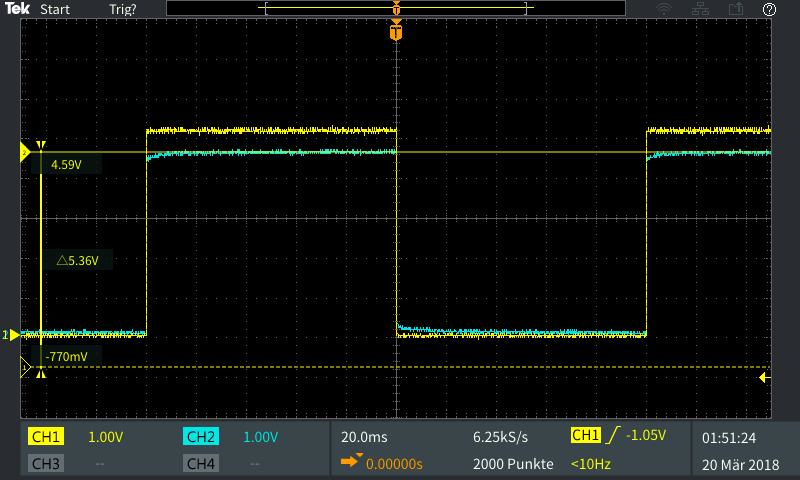

Hab noch 2 Oszilloskopbilder angehängt die die Auflade kurve meines
Kondensator zeigen wenn der Behälter leer ist und wenn er komplett voll
ist.
Würde mich über hilfreiche Tipps sehr freuen.
mfg

Gast #5363395
Es fliesst Strom durchs Wasser. Somit ist die Isolation des Alurohres
nicht perfekt. Zum Beweis kann man die Leitfähigkeit mit destilliertem
Wasser oder mit Salz verändern.
Gast #5363426
Geh davon aus, dass Dein Lack immer Wasser ziehen wird. Wenn Du wirklich
eine brauchbare Isolation willst, ersetze den inneren Alustab durch
einen isolierten Draht, den Du als U unten um einen Bolzen führst, so
dass kein Ende im Wasser ist.
