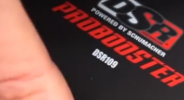

Es funktioniert in der Tat: https://youtu.be/Hw0RlcH8giw?t=1543
Supercaps sind wohl kaum welche drin, denn die müssten sehr groß sein.
Mit Supercaps gibt es dieses andere, schwarze Gerät da, welches die
Restleistung des kaputten Akkus nutzt. Die im Video waren nur zunächst
zu doof, die Anleitung zu lesen >_>
Das Gerät im Video
PROBOOSTER DSR109
Hat ja, wie im Video zu sehen, doch eine ganze Menge Power.
Wieviel F könnten das sein?
https://www.idealo.de/preisvergleich/OffersOfProduct/5938957_-probooster-dsr-109-schumacher.html

Bei dem Gerät des folgenden Beitrags ist der "Bandbereich der Entladung"
deutlich größer, als bei dem oben erwähnten Beispiel.
>> Restleistung des kaputten Akkus nutzt. ....
Gast #5365140
