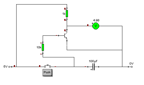

von Johannes Permoser (Gast)
@ Bernhard Schulz
ich habs mal versucht aufzubauen (siehe anhang), leider funktioniert es
nicht. spannung geht beim schließen des tasters sofort auf (fast) 0,
baut sich dann langsam wieder auf 5V auf.
was habe ich falsch gemacht?
von Bernhard S. (bernhard)

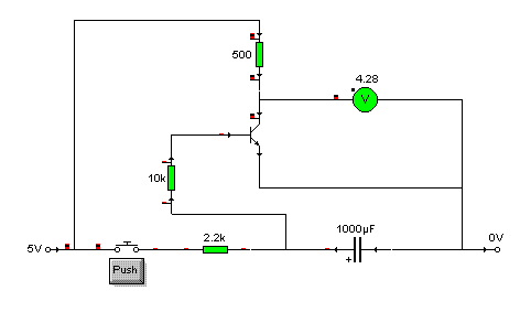

Es fehlt ein Widerstand zwischen Taster und Elko.
Zitat:
"Ein Elko(100...1000µ) wird über ein Taster und einem Widerstand
(1...100k) aufgeladen (Minus-Pol-Elko auf GND)."
danke, das abfallen der spannung habe ich nun auf so ca. 1sek
eingestellt, allerdings dauert es jetzt ungefähr 5 mal so lange, bis
sie wieder annähernd auf 5V ist.
wie könnte man das lösen?
@johannes
Durch Reihenschaltung eines Widerstandes (400ohm...1k) und einer
Diode(Katode zeigt gegen GND) vom Taster gegen GND.
Bernhard
