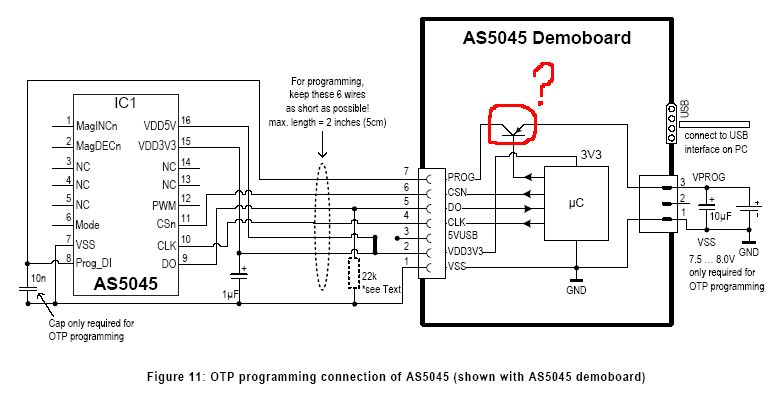

ich muss einen Chip programmieren (geht seriell). Ich betreibe den Chip
und meine uC Schaltung (ATMega16) mit 5V. Wenn man den Chip
programmiert, muss dessen Leitung PROG_DI mit 7.5...8.0V angesteuert
werden. Angehaengt im Bild ist der Auszug aus dem Daenblatt mit einer
Schaltung, wie man das machen koennte. Leider ist zum Transistor (den
ich rot eingekreist hab) keine Angabe gemacht, und ich kenn mich mit
einzelnen Transistoren nicht recht aus... Soweit ich erkenne, handelt
es sich um einen pnp, was mich schonmal wundert. Die Leitung muss im
Takt auf 7,5V oder 0V gebracht werden, wieso nimmt man da nicht einen
npn her, oder einen Mosfet? (bin echt kein Transistorspezialist,
sorry)
Ich waere froh, wenn mir jemand sagen kann welchen Transistor ich
hernehmen soll (evtl Typenbezeichung). Das ist doch sicher ein simpler
Standardtyp, oder?
danke,
Johannes

Wäre zu bedenken, dass dieses Schaltbild eher symbolisch denn als
konkrete Anleitung zu verstehen ist. Denn so wie gezeigt kann das nicht
funktionieren, der Transistor Vprog und V3,3 über die BE-Diode kurz.

@A.K.:
Wo denn?? Ich sehe nirgends eine Verbindung zwischen Vprog und V3,3...
Ich denke, der Transistor soll die Programmierspannung an den
entsprechenden Pin des Bausteins legen. Da der Transistor High-Side
angeschlossen ist, geht das mit nem npn nicht. Das ist so anscheinend
schon korrekt und der Vorschlag von Unbekannter ist OK. Man könnte auch
nen BC557 o.ä. nehmen. Was im Bild aber tatsächlich fehlt ist ein
Basiswiderstand... In der Hinsicht scheint das Schaltbild schon
vereinfacht.

es muss nicht SMD sein, ich werd der BC557 sollte ok sein, er ist von
der Bauform her fuer mich leicht zu handhaben.
Was nimmt man denn fuer Widerstaende als Basiswiderstand?
(Groessenordnung 100R oder eher 4k7, 10k usw... )

Vprog => Transistor => Controller => Schutzdiode => V3,3.
Wird dazu führen, dass bei hinreichend geringem Stromverbrauch sowohl
Controller als auch das andere Dings mit gut 6V statt 3,3V betrieben
werden.
Ein gross genug dimensionierter Basiswiderstand verhindert das zwar,
aber der Transistor kriegt weiterhin permanent Basisstrom, reicht somit
permanent Vprog durch.
Da muss also noch ein NPN rein, der die Basis vom PNP gegen GND
schaltet.

BC557
                              \ v
                              | |1K
                                \|   4K7
                           BC547 |--|___|-
                              GND
Ein FET ist auch nicht die Lösung.
Ein Spannungsteiler geht, ist aber unsauber, weil nach wie vor im
abgeschalteten Zustand Strom in die Schutzdiode fliesst.

...Aber könnte es vielleicht sein, dass der µC in dem Schaltplan (der ja
nicht näher spezifiziert ist...) Ausgangstreiber ohne Schutzdioden
hat?... So was solls geben. Mit nem AVR gehts jedenfalls tatsächlich
nicht.
