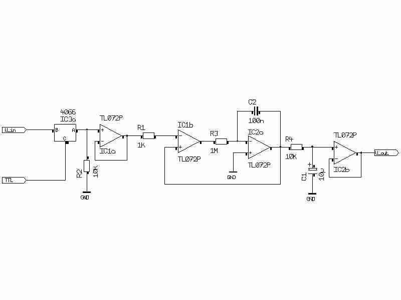

von Werner J. (werner_j)
ich bin mir nicht sicher, würde das so (siehe Anhang) funktionieren?
Allerdings wird die Schaltung (IC1B, 2A) schwingen. Besser IC2b  doch
etwas rückkoppeln?
Im vorraus schonmal vielen Dank.
Ciao,
Werner
von Egon (Gast)
Es gibt viele Gründe, warum es nicht funktionieren kann (ohne Anspruch
auf Vollständigkeit):
1. 4066 kann keine +/-10V verarbeiten
2. TTL an 4066 geht hier auch nicht
3. IC1b liefert an seinem Ausgang irgendeine übersteuerte Spannung,
sodass der Integrator nicht +/- 10V an R3 bekommt.
R1, R4, C1 sind nicht notwendig.
