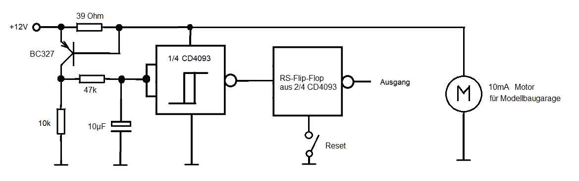

Kann mir jemand sagen wie man am besten eine überstrom schaltung
realisiert wie bei einen garagentor wenn der motor mehr strom zieht soll
er abschalten und dann wieder auf wieder auf, aufist kein problem aber
wie messe ich den strom und werte dies aus und stell es auf einen wert
ein habe leider keine fertige lösung gefunden ich brauch es für ca 15mA.
Würde mich Ideen freuen
Gast #5369232
Also mein Garagentor leitet den Motorstrom durch einen Widerstand und
vergleicht den Spannungsabfall daran mit einem kleinen einstellbaren
Wert, so 0.1V per LM393.
Die weitere Auswertung, Abschaltung, macht ein Microcontroller.

Gast #5369535
Wie man RS-Flip-Flöppe baut, wird zahlreich im Internet erklärt. Der
Ausgang des Flip-Flops kann in die Motorsteuerung eingreifen.
Der 10µF Kondensator dient nur dazu, dass bei einem kurzzeitig hohen
Anlaufstrom des Modellbaumotors das Flip-Flop nicht sofort auslöst.
