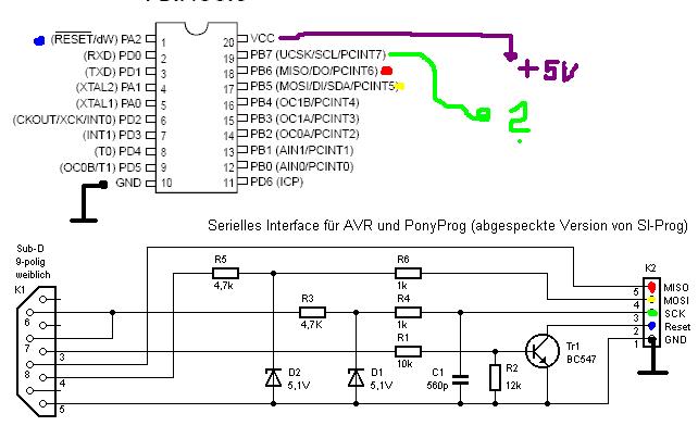

HI! Kann mir jemand sagen wie man einen ATTINY2313 ohne besondere bautele programmieren kann?? Hab leider keine ahnung von den ic's aber proggen kann ich... lg philipp

HI! Kann mir jemand sagen wie man einen ATTINY2313 ohne besondere bautele programmieren kann?? Hab leider keine ahnung von den ic's aber proggen kann ich... lg philipp Den kannst du zur Not mit nem ISP der nur aus ein paar Widerständen besteht Programmieren. Als Software reicht Ponyprog.

hat jemand ielleicht einen anschlussplan? http://s-huehn.de/elektronik/avr-prog/avr-prog.htm Besser ist aber der mit dem 74HC244 http://roboternetz.de/wissen/index.php/AVR-ISP_Programmierkabel

Aber Achtung mit den Fuses, wenn Du den Resetpin wegfust, ist der Chip für Dich unbrauchbar und nur mit Hoch-Spannungs-Programmierung (HV programming) wiederzubeleben, wozu Du ein echtes (und teureres) Programmer-Board bräuchtest - oder einen guten Freund, der eins hat...

thx! könnt mir nurmehr einer sagen wie ich den tiny2313 anschliese? ps: welcher ic ist es im ponyprog? Da ist ein tiny 12, 15 und 22 Vergleich doch mal die Pinbezeichnungen im Datenblatt und von der ISP-Schaltung, dann wirst du schon sehen wo was hinkommt. In Ponyprog ist bei mir der 2313 in der Auswahl drin. Vielleicht solltest du mal die aktuellste Version nehmen.

ok... hatte die ältere version... aber aus dem pinout vom tiny und von der isp werd ich immer noch nicht schlau. braucht der ic beim proggen eigentlich die betriebsspannung oder kommt die schon vom progger?? HAb leider von dem ickeine ahnung :-D lg Die Betriebsspannung für den IC wird von extern bezogen.

stimmt das so?? mit der grünen leitung bin ich mir noch nicht so sicher ob die richtig angeschlossen ist. wenn was nicht stimmt bitte sagen lg Kann eigentlich nur der Pin sein. Bei meinem ATMega heisst der Port SCK Grün (Pin19) geht an SCK Gruss Jadeclaw.
