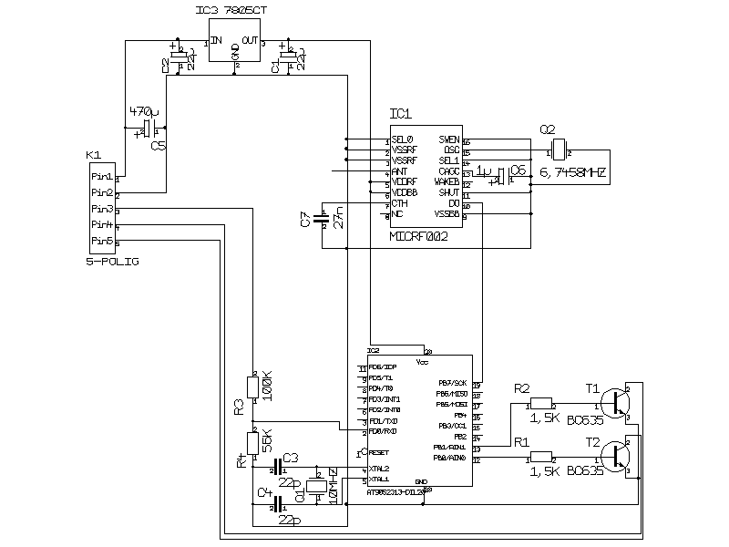

Hallo
ich wollte einen 433Mhz Empfänger mit dem MICRF 002 bauen und an einen
AVR Anschließen.
Es ist jedoch ein Problem aufgetreten, ich bekomme am ausgang des
Empfängers jede Menge Rauschen mit und das Erkennt der AVR schon als
Signal! Zu blöd, denn das kann ich nicht gebrauchen.
Hat schon mal jemand so eine Schaltung gebaut oder hat jemand Hinweise
wie ich das Rauschen weg bekomme.
Habe den Schaltplan von www.Rowalt.de

Hallo Poeschi,
Poste doch mal deine Schaltung, damit man sich auch ein Bild davon
machen kann.
Wie hoch ist den das Rauschen in der Amplitude ???
Was für daten willst du empfangen ???
Sven

Ok
habe den Schaltplan des Empfängers angehangen.
Keine Ahnung, wie hoch die Amplitude ist habe leider kein Oszi. Habe nur
mal mit einem Kristallohrhören gehört und da stellte ich ne ganze Menge
Rauschen fest, wenn ich den Sender betätige hört man das Signal deutlich
raus (Pfeifen).
Ich will ein paar Bytes mit 2400bps übertragen mich stört halt nur noch
das Rauschen und HF ist auch nicht unbedingt meine Spezialität vieleicht
habe ich irgendwann mal die Zeit in diesen Bereich weiter ein zu
Tauchen.
Habe auch schon an SAW Filter oder so was gedacht (weis zwar nicht, was
das ist) aber da wurde mir gesagt, dass der mir nich so richtig gegen
Rauschen hilt, wüsste auch nicht, wo ich sowas her bekomme.

Hallo Pöschi,
wie hast Du die Schaltung denn aufgebaut? Frei verdrahtet oder richtig
mit Platine?
In deiner Schaltung hast Du den Antenneneingang nicht beschaltet. Hängt
dieser frei in der Luft? Falls ja, findest Du auf der Seite von Micrel
Infos zur Auslegung der Antenne und deren Anpassung, damit die
Empfangsleistung auch an den MIC kommt.
Sendet dein Sender auf genau der gleichen Frequenz wie der MIC? Habe den
Rowalt Artikel in der Funkamateur gelesen und dort wurde geschreiben,
das es ggf. notwendig ist verschiedene Kondensatoren am Quarz
auszutesten, damit dieser auch auf der richtigen Frequenz empfängt. Dazu
gibt es auch nähere Auskunft im Datenblatt des MIC.

Gast #28015
Erst mal Danke für die ganzen Antworten.
Mit dem Digitalen Filter habe ich mir auch schon überlegt, habe ich bei
einer IR-Fernbedienung eingesetzt, hatte nur bei dieser Schaltung damit
noch keinen Erfolg, werd ich aber noch mal probieren.
Die Schaltung ist auf Platine. Als Antenne habe ich einen 16,4cm langen
starren Draht und den einfach an den Eingeng gelötet, bei dem Artikel
von Rowalt war das auch so. Mit der Beschaltung der Antenne habe ich
mich auch schon befasst, nur die Spulen liegen im nH Bereich und da weis
ich nicht, wo ich die her bekomme.
Mit dem Kondi am Quarz vom Sender habe ich gemach, laut einer Tabel auf
der Seite von Rowalt, der Sender sendet ja auch prima, nur das Rauschen
stört.
