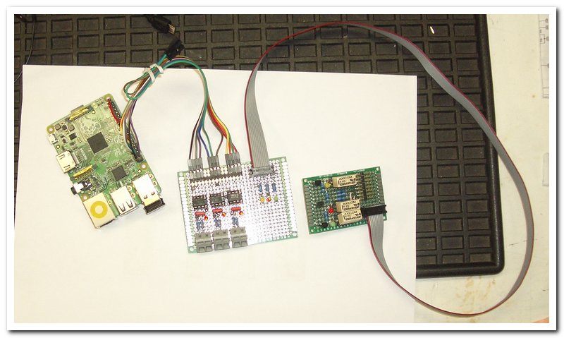

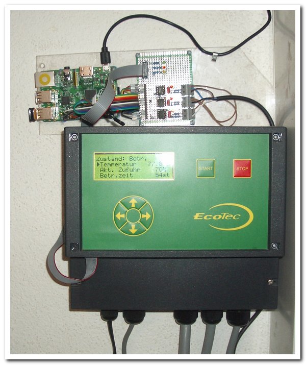

Hallo Leser,
hier mal erst worum es geht.
Meine Pelletheizung Bioline20 von EcoTec mit der originalen
Standardsteuerung TM3006 hab ich bereits an einen Raspberry2
angeschlossen, so dass ich tägl. 2mal eine Mail bekomme die Status Gut
meldet wenn alles ok ist.
Bei eine Anlagenstörung sendet der Raspberry sofort eine Mail und
wiederholt dies stündlich, solange die Störung ansteht.
Wenn ich will kann ich Fernzugang (per SSH) die Störung zurücksetzen,
oder auch andere Kommandos absetzen.
Es gibt zwar noch keine GUI aber sonst funktioniert alles schon ein Jahr
oder länger problemlos.
Das Programm dafür ist in C geschrieben und ein paar Shell-Script sind
auch noch erforderlich. Der Raspberry kommt ohne Bildschirm aus.
Würde das Projekt gerne noch etwas ausbauen, so dass ich auch die
Fehlerursache bzw. Fehlernummer gemeldet bekomme.
Hier meine Frage:
Das Steuergerät 3006 besitzt, zumindest deute ich die Pin-Leiste so,
eine serielle Schnittstelle (vertml. TTL) die ich gerne nutzen würde.
Leider kenne ich weder Anschlussbelegung noch das Protokoll.
Die Pegelwandlung ist kein Problem für mich.
Hat jemand schon mit der Steueurng 3006 etwas gemacht, oder kennt jemand
Anschlussbelegung/Protokoll?
