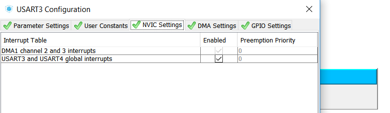

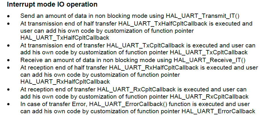

Wenn ich es richtig verstanden habe gebe ich in der NVIC den Interrupt
Global frei und dann kann ich mit den Makros die verschiedenen
Interrupts auswählen?
Wie genau setze ich den zB HAL_UART_TxCpltCallback?
In der Doku sehe ich zwar die verschiedenen Interrupt Quellen aber wie
ich sie aktiviere habe ich nicht gefunden.
Mein Englisch ist leider für so komplexe Sachen zu schwach.
Danke für Eure Hilfe Zeit und Nerven
#5374656
Ich hab die HAL nun einige Zeit nicht mehr verwendet, aber soweit ich
mich erinnern kann gibt es 2x Varianten wie man die Callbacks setzt.
1.) Der Callback ist bereits definiert, jedoch ein weak Symbol. Das ist
zum Beispiel bei der UART (STM32F4 Library) der Fall:
 __weak void HAL_UART_TxCpltCallback(UART_HandleTypeDef *huart)
Es reicht also, wenn du die entsprechende Funktion selbst (ohne __weak)
definierst.
2.) Der Callback muss bei der Initialisierung im "Init-Struct"
mitgegeben werden. Beispiel dafür hab ich aktuell keins, meine mich aber
daran erinnern zu können dass manche Peripherien das so handhaben.
