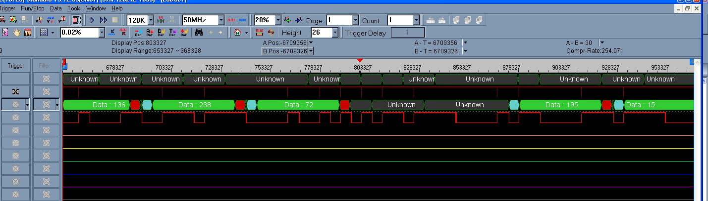

Hallo mein kleines Osterprojekt ist scheinbar etwas komplizierter als
gedacht.
Also ich habe einen Li-Ion akku mit einer "China" BMS
https://de.aliexpress.com/item/14S-60A-active-bms-2017-new-Li-ion-smart-bms-pcm-with-android-Bluetooth-app-UART/32824233108.html
Nun wollte ich die Spannungen der Zellen auf ein Display ausgeben.
Der Plan war es das Protokoll zu entschlüsseln und via avr die Zahlen an
ein Display zu senden.
Also schnell den Logic Analyzer zwischen Bluetooth und BMS geklemmt und
mitgeschnitten. Ungefähr 9600 Baud. Allerdings irgendwie auch nicht.
Scheinbar sind in jedem Datenpaket "fehler" und wenn die BMS an das
Bluetoothmodul sendet gibt es auf der Leitung vom BT zur BMS merkwürdige
Ausschläge.
Die Kommunikation zur Handy App klappt aber perfekt.
Was könnte das für ein Protokoll sein bzw wo könnte mein Fehler liegen?
µc auf dem BMS board ist ein at mega328 und das Bt modul ist ein HM 10
ein Datenpaket welches Länger high oder low ist habe ich leider nicht
gefunden. Es werden auch nur ~30 Byte übertragen. Mal abgesehen von der
Baudrate und den "Fehlern" irritiert mich der kurze Low Impuls des
Signales welches vom Bluetooth kommt.
Irgendwie macht das in meinen Augen noch kein richtigen Sinn. Warum
sollte man sich die Arbeit machen und ein nicht Standard Serielles
Übertagungsverfahren bauen? Der µc und der HM10 sprechen beide Standard
seriell.
Ich werde nachher erstmal die Schaltung begutachten ob sie eventuell am
avr nicht die Hardware uart verwendet haben
