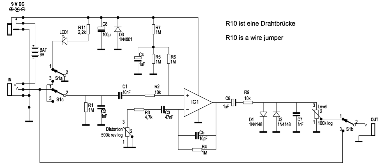

Hallo Leute,
ich habe folgende Schaltung aufgebaut und bin damit sehr zufrieden.
Ich würde die Schaltung aber sehr gerne noch um einen Attack-Regler
erweitern.
Das heißt:
Gerne würde ich mit dieser Funktion ermöglichen, dass  eine Verzögerung
entweder einstellbar ist (in ms, 1,2,5,10) in welcher das Signal nicht
durch die Clipping Dioden geht, sprich nicht gezerrt wird.
Damit will ich ermöglichen, dass der Transient eines Audio-Signals
ungezerrt bleibt und der Rest nicht.
Habt ihr eine Idee, wie ich das am "besten" lösen kann. Ich dachte
eventuell an den Einsatz eines Arduino Uno, mit einer Delay-Funktion und
einem Solid State Relay oder lässt sich das eventuell auch ganz analog
realisieren ohne Mikrocontroller ?
Über Tips würde ich mich sehr freuen :)
Lg Dom
Gast #5376125
Dein Problem ist bereits: Wann beginnt ein Signal.
Jedef Ton nacb völliger Stille ? Jede Steigerung der Amplitude um Faktor
2 ? Jene Zeit nach dem Nulldurchgang der Wechselspannung ?
Dann: 1ms. Weisst du, wie wenig 1ms ist ? 1 Schwingung eines 1kHz
Signals. Ein 50Hz Signal rührt sich in 1ms nichg mal.
Ansonsten: harter Übergang per Analogschalter, oder weicher Übergang per
Poti/OTA/Multiplizierer ?
Gast #5376136
Du sagst es, Danke, darauf habe ich jetzt vergessen einzugehen :D
Ich habe leider keine genaue Vorstellung wie ich das technisch
realisieren könnte, da der Transient nicht immer zwingend der Peak des
Signals ist.
Wäre es einfacher zu sagen, ich speise das besagte Signal das durch den
Zerrer bearbeitet werden soll, gleichzeitig als Midi Noten Signal in den
MikroController ein, damit dieser weiß wann er schalten soll?
Ein weicher Übergang wäre toll, man sollte nicht zwingend hören können,
dass geschalten wird :D
Danke für das Interesse :)
Gast #5376404
Der weiche Übergang ist schwierig, erfordert teure Bauteile wie
Multiplizierer oder OTAs und verursacht immer eine
Signalverschlechterung.
Die Synchronisation per Midi hat auch ein Zeitproblem, man müsste das
Midi Kommando eventuell schon vor dem Transienten starzeb, damit es zum
Transientenzeitpunkt empfangen und verarbeitet wurde.
Aber letztlich würde ein ADAU1701 das problemlos erledigen und auch noch
deinen Verzerrer mitrealisieren, eine Lösung gibt es also schon.
Die Frage wäre eher: Welches ist die einfachste Lösung. Ein AVR
Mikrocontroller der Midi empfängt und das Umschaltsignal an einem
Ausgang liefert, ein Umschalten nicht per (Analog)schalter sondern z.B.
mit dem VCA eines TDA7052A, Umschaltsignal per RC gebremst langsam
umschaltend, wäre wohl nicht zu komplex.
