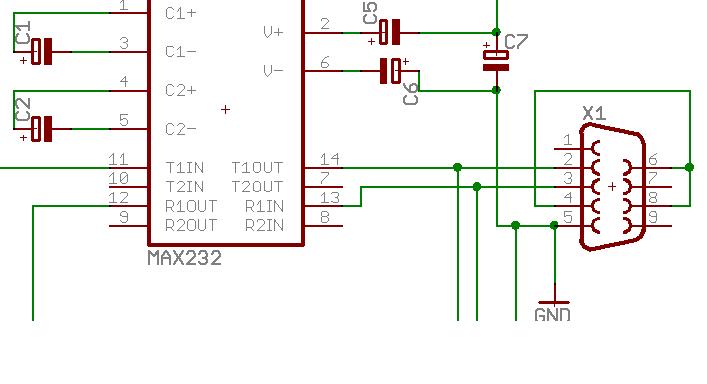

man sieht des öftern verschiede Beschaltungen der seriellen
Schnitstelle, wo nur TxD und RxD beschaltet sind.
Dann wo Pin 4 an Masse ist bzw. mit anderen PINs beschaltet ist.
oder wo 7 und 8 beschaltet sind etc.
1. Wann setzt man wo ein ?
2. Wie ist die opimale Beschaltung ( die meist verwendete?)
3. Gibts dazu weitere Information darüber was man wie Anschliessen
tut?
Ich hoffe dadurch ein wenig klarheit zu bekommen :-)
Danke in voraus.

so ganz klar ist mir deine Frage nicht. Meinst du die Beschaltung des
MAX232?
Der MAX232 enthält 2Sender und 2 Empfänger. Die sind völlig gleich.
Wenn nur TXD und RXD für die Übertragung verwendet werden ist es egal
welche Kombination von Empfänger und Sender verwendet wird.
Die 2te Gruppe wird nur benötigt wenn auch ein Hardware-Handshake
verwendet wird.

Das sind kurzgeschlossene Handshakeleitungen. Das ist dann nötig, wenn
das auf dem angeschlossenen PC (oder sonstigem Gerät) laufende Programm
zwingend ein Hardwarehandshake erfordert.
Sofern Du die Software für Deinen PC selbst schreibst oder aber sicher
gestellt ist, daß die keinen Hardwarehandshake verwendet, kannst Du
derartige Brücken auch weglassen.
Die Variante mit dem aktiv auf V24-Pegel gelegten Pin 4 dient dem
gleichen Zweck.
