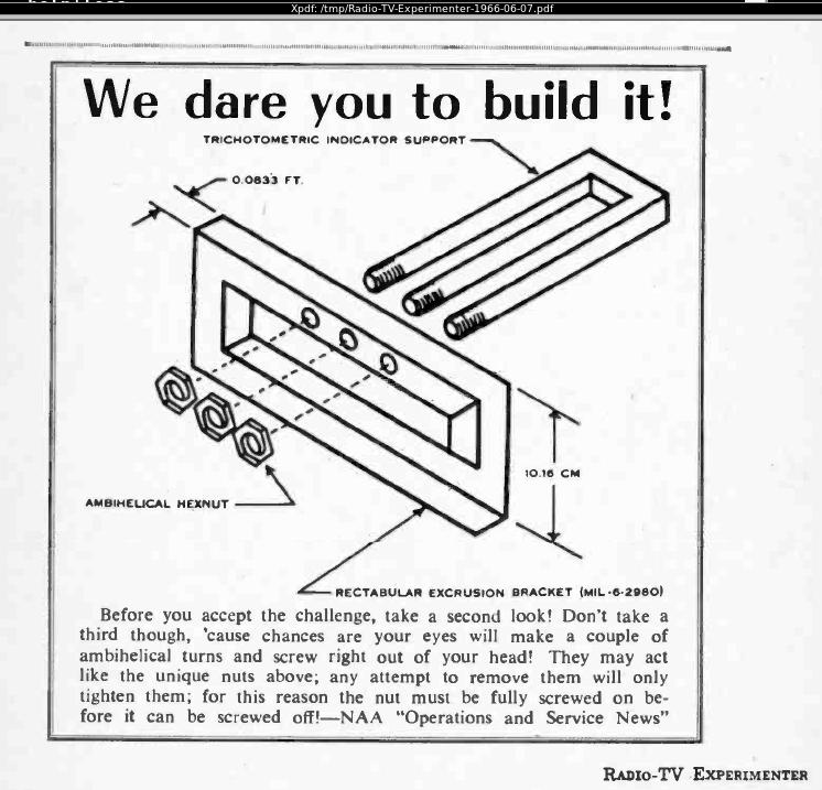

Chris D. schrieb: > Für komplexere Sachen oder ist 3D-CAD aber eine feine Sache, selbst bei > Einzelstücken. Dank 3D-Druck muss man sich auch fast keine Gedanken mehr > darüber machen, ob das so überhaupt gefertigt werden kann. Es kann :-) Zeig :) NESTLER schrieb: > Zeig :) Wie geil! NESTLER schrieb: > Zeig :) Kein Problem, da musst Du nur den Escher-Printer verwenden ...
