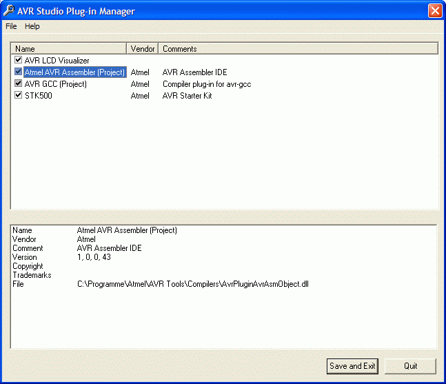

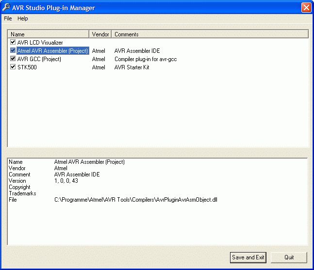

Auch ich sehe mich mit
AVRStudio
No compilers/assemblers installed
OK
beim Start konfrontiert. (es handelt sich um AVR Studio 4.18 mit oder
ohne SP, spielt keine Rolle, der Fehler ist immer der selbe)
In die PATH Variable wurde durch die WinAVR-Installation scheinbar
korrekt eingetragen:
F:\WinAVR-20100110\bin;F:\WinAVR-20100110\utils\bin;%SystemRoot%\system3
2;%SystemRoot%;%SystemRoot%\system32\WBEM
AVR32_HOME ist F:\WinAVR-20100110
Der PlugIn-Manager ist wie leergefegt, so wie oben schonmal von jemand
anderem beschrieben.
