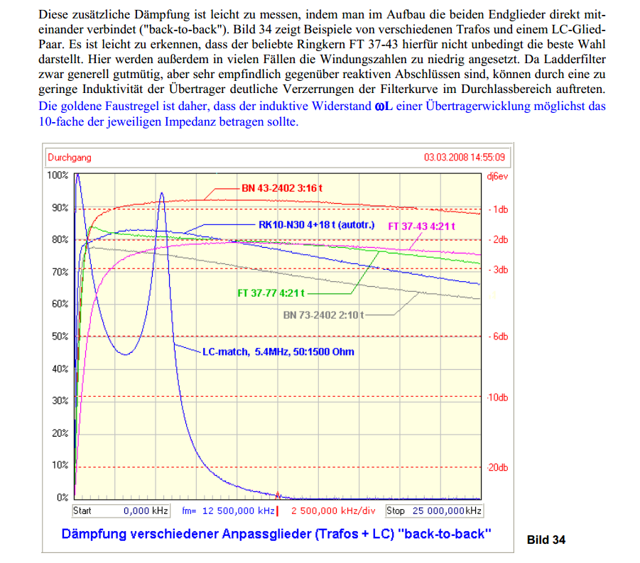

es kommt darauf an, welche Eigenschaften du über die Frquenz messen
willst.
Wenn es um die Übertragungsverluste vs. Frequenz geht, geht das am
besten mit einem Wobbelmessplatz. Anbei ein Beispiel aus einem Dokument,
wie so etwas aussehen kann. Hier wurden jeweils zwei identische Trafos
"back-to-back" durchgemessen.
Das geht natürlich auch mit einem einzelnen 1:1-Trafo wie von dir
beschrieben.
Man kann auch den Kern mit z.B. 10wdg bewickeln und die Induktivität
messen. Evtl. kannst du dann aus den üblichen Ferritkatalogen das
Kernmaterial über den AL-Wert (bei bekannter Bauform) mit seinen
HF-Eigenschaften ermitteln.
MfG, Horst
