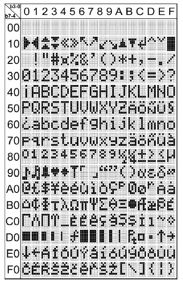

Wie werden die Zeichen angeordnet also die Zahlen oben 0-F und die Zahlen links 00-F0?
#5383373
Simon H. schrieb: > Wie werden die Zeichen angeordnet Deine Tabelle ist hexadezimal. Also: "0" = 0x30 "1" = 0x31 "7" = 0x37 "ß" = 0xBE
Ach Logisch, stand ich jetzt auf dem schlauch ;( vielen dank
