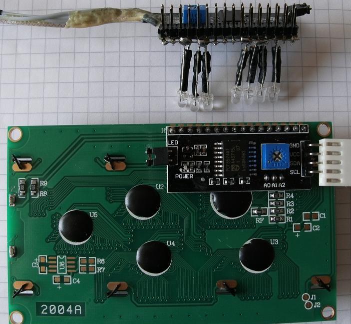

TWI (I2C) kann beim ATtiny2313 im Bedarfsfalle über die
USI-Schnittstelle konfiguriert werden.
Die Adresse ist beim Portadapter mit PCF8574A zusammen mit dem
ersten String mit 0x70 einzugeben. A0,A1,A2 auf GND verdrahtet.
Nach jedem Stop muss vor dem Neustart die Slaveadresse neu eingegeben
werden.
Bei der LCD-Initialisierung hapert es aber noch, vor allem, da der
Enable-Impuls nicht wie gewohnt durch einfaches Portbit-Setzen sondern
anderweitig generiert werden muss, wofür ich (hoffentlich) bald eine
passable Lösung gefunden habe.
Bis bald
ciao
gustav

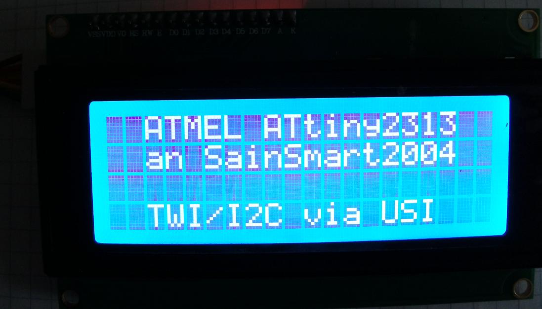

OK,
Lösung gefunden.
Man kann auch durch den Ladebefehl die Ports maskieren.
Für heute soll's das gewesen sein. Nur den entscheidende Codeschnipsel
noch.
Die LCDs haben auch noch verschiedene Adressen.
der PCF8574 hat die hex 0x40 für das TWI-Interface.
Morgen der auskommentierte Code für den ATtiny2313.
Versprochen!

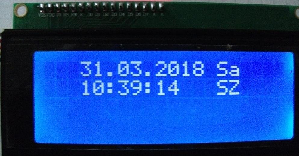

von Karl B. (gustav)
Und fertig!
ciao
gustav
P.S.: SCNR: Die momentan im Netz kursierenden Libs. (von SainSmart)
haben mir leider nicht weitergeholfen.
Dafür aber
Beitrag "TWI-Master mit USI am ATtiny2313 (Assembler)"
Danke!

Sebastian G. schrieb:
> Nun möchte ich das Rad nicht neu erfinden.
> Hat schon jemand eine Schaltung , in der ein ATtiny über ein I2C Bus ein
> Display ansteuert?
Karl H. schrieb:
> Der Rest ist
> dann Datenblatt des Displays lesen, wie es auf der Basis I2C angesteuert
> werden will.
es sind also genau genommen zwei Fragestellungen.
Einmal, wie die Kommunikation über das I2C-, alias TWI-"Protokoll"
funktioniert und realisiert werden kann.
 - Ja, es gibt da nicht nur eine dogmatische Lösung. Zumindest für
Minimalanforderungen mit gewissen Einschränkungen anzutesten, auf die
auch auf Seite 142 ff des Manuals hingewiesen wird:
"...The USI Two-wire mode does not incorporate slew rate limiting on
outputs and input noise filtering..."
Soll  heißen, nur auf kürzeste Strecken störungsfrei und als Bustreiber
für mehrere Master/Slaves ohne weiteres kaum zu empfehlen.
Aber es ging hier in meinem Beispiel nur um die Ansteuermöglichkeit
einer LC-Anzeige mit einem Master und einem Slave unter Verwendung eines
Huckepack-Portadapters PCF8574.
Und der andere Teil der Fragestellung besteht darin, wie die Ansteuerung
eines LCD ohne die externe Zugänglichkeit der Steuereingänge RS, R/W,
Enable nun softwaremäßig erfolgen kann.
Die LCD-Initialisierung im Tutorial hier funktioniert da nämlich nicht.
https://www.mikrocontroller.net/articles/AVR-Tutorial:_LCD
Man kann nämlich nicht ein oder mehrere Portbits direkt setzen in I2C,
weil ja kein Port in dem Sinne vorhanden ist, sondern nur zwei
Leitungen.
Die Steuerbits müssen demzufolge in die Steuerwort-Bytes integiert
werden.
Von daher muss die LCD-Routine angepasst werden.
Für beide Fragestellungen gibt es hier eine Antwort:
https://www.avrfreaks.net/forum/lcd-sainsmart2004-connecting-attiny2313-usi
ciao
gustav
