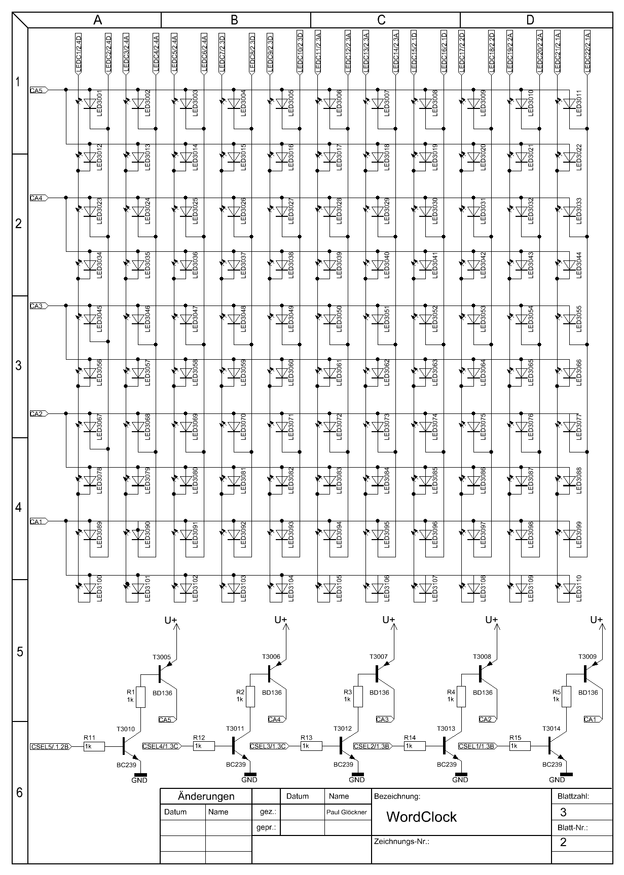

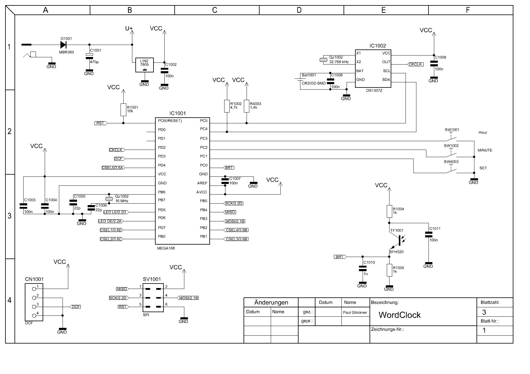

Im Ramen eines Elektronikprojectes wurde hier die Wordclock in der 3.
Variante (Word Clock Variante 3) nachgebaut. Der Schaltplan wurde

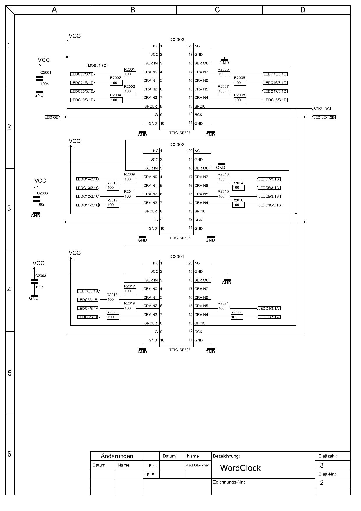

weitesgehend übernommen, nur ein paar kleinigkeiten geändert:
 - Schieberegister wurden zu TPIC_6B595 plus Vorwiderstände
 - die FZT Transistoren sind durch eine Kombi aus BD135 und BC239
ersetzt worden
Die DCF Anbindung, sowie der Helligkeitssensor zum dimmen bei Dunklen
umgebungen, wurden zwar vorgesehen, aber im Code noch nicht
berücksichtigt.
