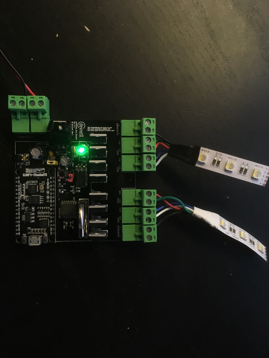

hab für mich sowas gebaut. kann dir einen dimmer zusammenlöten und
zukommen lassen. ist aber ein reines bastler/hobbyprojekt ohne jegliche
zertifizierung, abnahme, garantie, gewährleistung oder sonstiges.
10A Gesamtbelastung, max 3A pro Kanal, 8 Kanäle, 12 Bit PWM, NodeMCU
(ESP8266).
IR sensor für fernbedienung ist dran und eine jst buchse für anschluss
eines aliexpress PIR moduls ist auch dran. außerdem auch ein DS3231
(wecker funktion).
