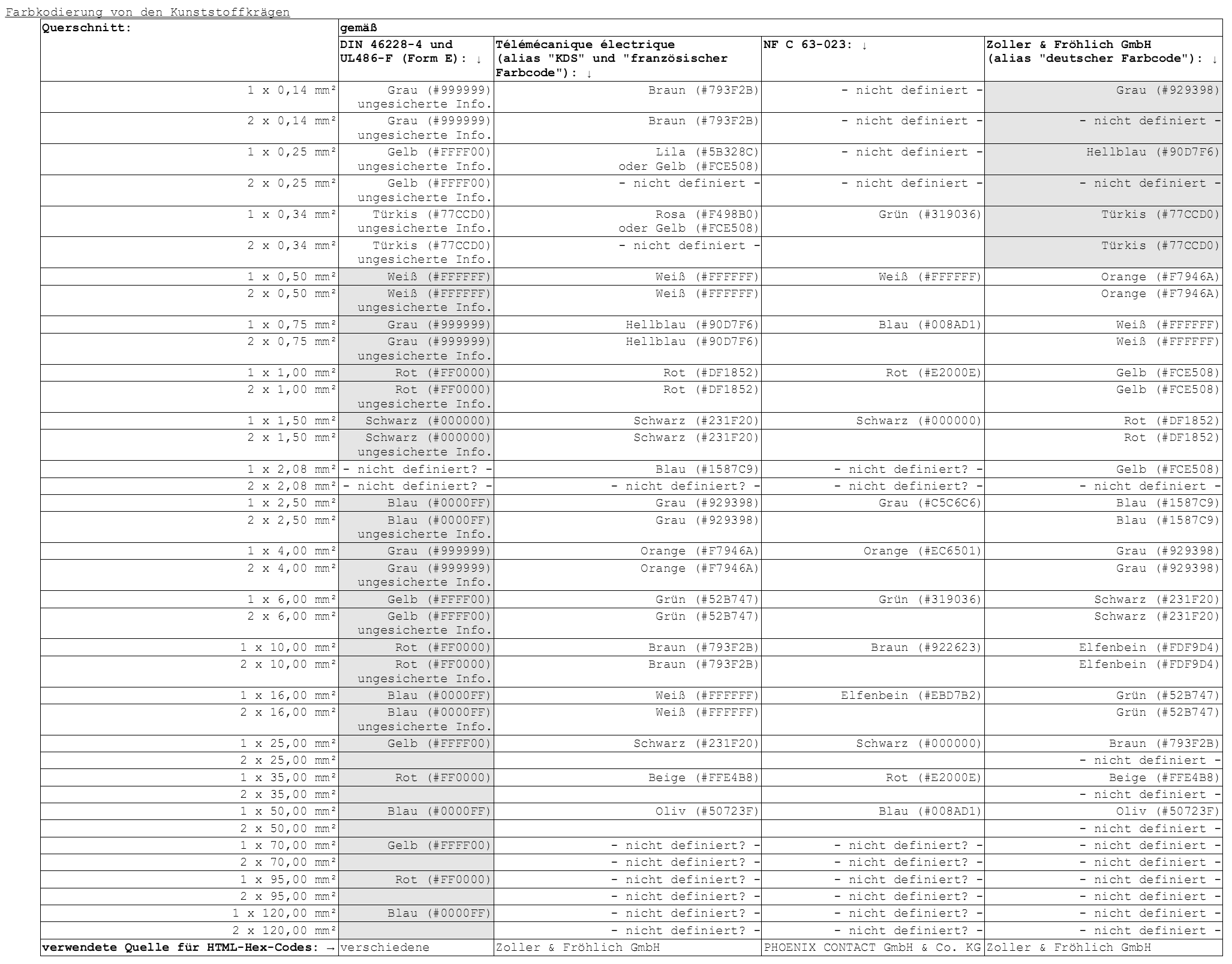

OP #5390404
Danke für die Antwort. Ja, das mit Weidmüller hatte ich auch gelesen.
Ich halte es allerdings nicht für glaubwürdig. Ich gehe davon aus, dass
Weidmüller die Farbcodierung lediglich von Z+F übernommen hat.
Ja, es gibt mehrere Farbcodierungen. Ich habe insgesamt 4 Stück
gefunden.
Für diejenigen, die es interessiert, im Anhang ist, was ich soweit
gefunden habe.
Aber ich betrachte die Sache jetzt als erledigt an. Ich muss auch keine
Wissenschaft draus machen. Dass die französische Codierung von
Télémécanique électrique stammt, was schon ein großer Fortschritt. Der
entscheidende Hinweis kam hier von Helukabel.
