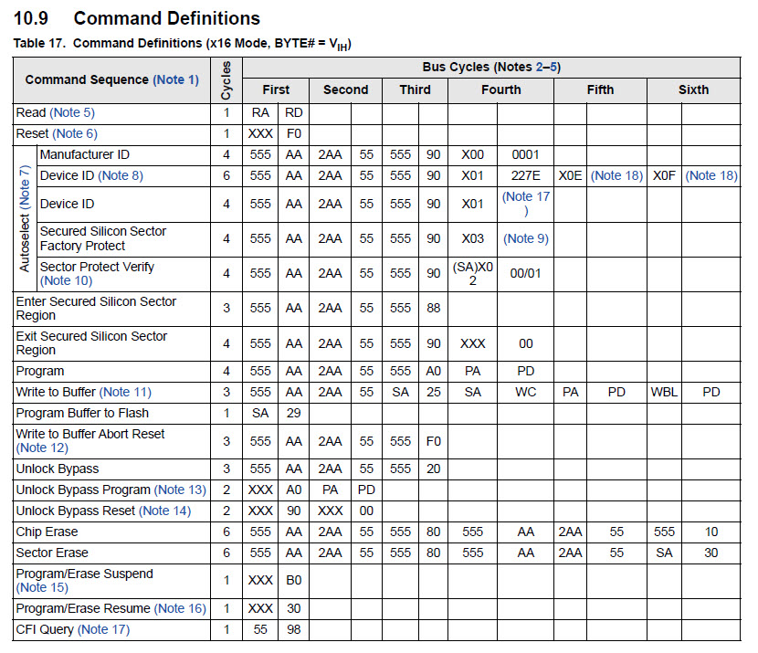

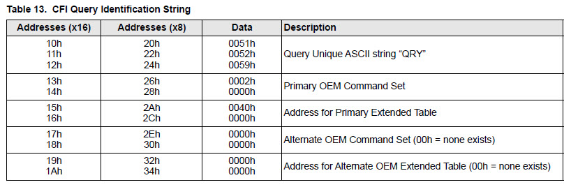

Zunächst wollte ich nur den "Unique ASCII string" ("QRY") lesen. Da
scheite ich bereits. Laut Datenblatt muss sich der Chip im "Read mode"
befinden und man muss ihm das "CFI Query Command" senden. Zitat: "This
device enters the CFI Query mode when the system writes the CFI Query
command, 98h, to address 55h, any time the device is ready to read array
data."
Den "read mode" hat der Chip nach einem RESET. Nun muss doch eigentlich
nur auf die Adresse 0x55 das Datenwort 0x0098 geschrieben werden. Den
Chip betreibe ich im "WORD-Mode", d.h. Pin "BYTE#" hat HIGH-Level.

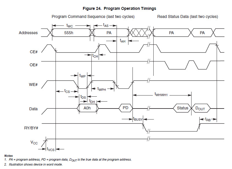

Den Schreibvorgang ist laut Datenblatt so wie im beigefügten Timing
Diagramm. Ich mache nun folgendes:

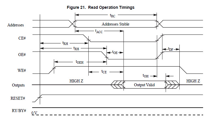

Dann glaube ich das der Chip die gewünschte Information über einen
normalen Read-Vorgang an der Adresse 0x10 bereitstellt. Das mache ich
so:
1. Die Datenpins auf Eingang stellen
2. CE# auf HIGH
3. OE# auf HIGH
4. Die Adresse an die Adresspins anlegen
5. CE# auf LOW (Adresse wird übernommen)
6. OE# auf LOW (Die Daten werden vom Flash bereitgestellt)
7. Datenbits einlesen und in eine 16-Bit Variable speichern
8. OE# auf HIGH
9. CE# auf HIGH
10. Byte-Swob durchführen
Ich erhalte jedoch nur die an der adresse im Flash gespeicherte
Information.
Was mache ich falsch?
