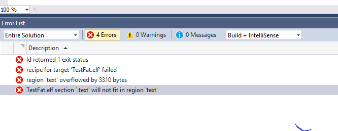

Ich habe vor das generic Beispiel aus der FatFs von ChanN in Version
0.13a für eines meiner Projekte zu verwenden. Ich komme allerdings
nichtmal über builden hinaus.
Nötige Anpassungen habe ich in der sdmm.h vorgenommen (Ich kann nicht
die urspünglichen Pins verwenden)
Ich bekomme aber die im angehängten Bild dargestellten Fehlermeldungen
beim Builden.
Ich bin mir ziemlich sicher, dass es daran liegt, dass ich das mit dem
Beispiel mitgelieferte Makefile nicht verwendet habe. Meine Vermutung
ist, dass dieses Projekt einfach etwas anders "gebaut" werden muss als
das mein in den Standardeinstellungen belassenes AtmelStudio tut. Wie
sage ich meinem Programm jetzt, dass es ein anderes Makefile verwenden
soll? Muss ich noch einige Änderungen am, mit dem Beispiel
mitgekommenen, Makefile vornehmen? Da sind Device Names und "Pfade"
angegeben. Das "Ja" ist für mich recht wahrscheinlich, nur das ... "was"
ist eher ziemlich dunkel.
Ich weiß, ich bin da ziemlich nackig und weiß nicht so genau wie ich das
Problem angehen muss.
Ich wäre sehr dankbar über ein paar Tipps, die mich auf die "Spur"
bringen.

Die Meldung beschreibt, dass dein Programm ca. 3kB zu groß für den
Flash-Speicher deine Mega88 ist.
Ich hab die ElmChan-Library noch nicht eingesetzt - eventuell kann man
noch einige Features deaktivieren, um Speicher einzusparen? Ansonsten
müsstest du wohl auf einen größeren Prozessor umsteigen.

Oh, vielen Dank dafür, dann habe ich das ganz deutlich missverstanden.
Hmm, den Controller zu ändern ist eher nicht mehr möglich aber ich werde
wohl die Petit-Version der Bibliothek verwenden können.
Super, jetzt kann ich weitermachen, das hat mir sehr geholfen.
